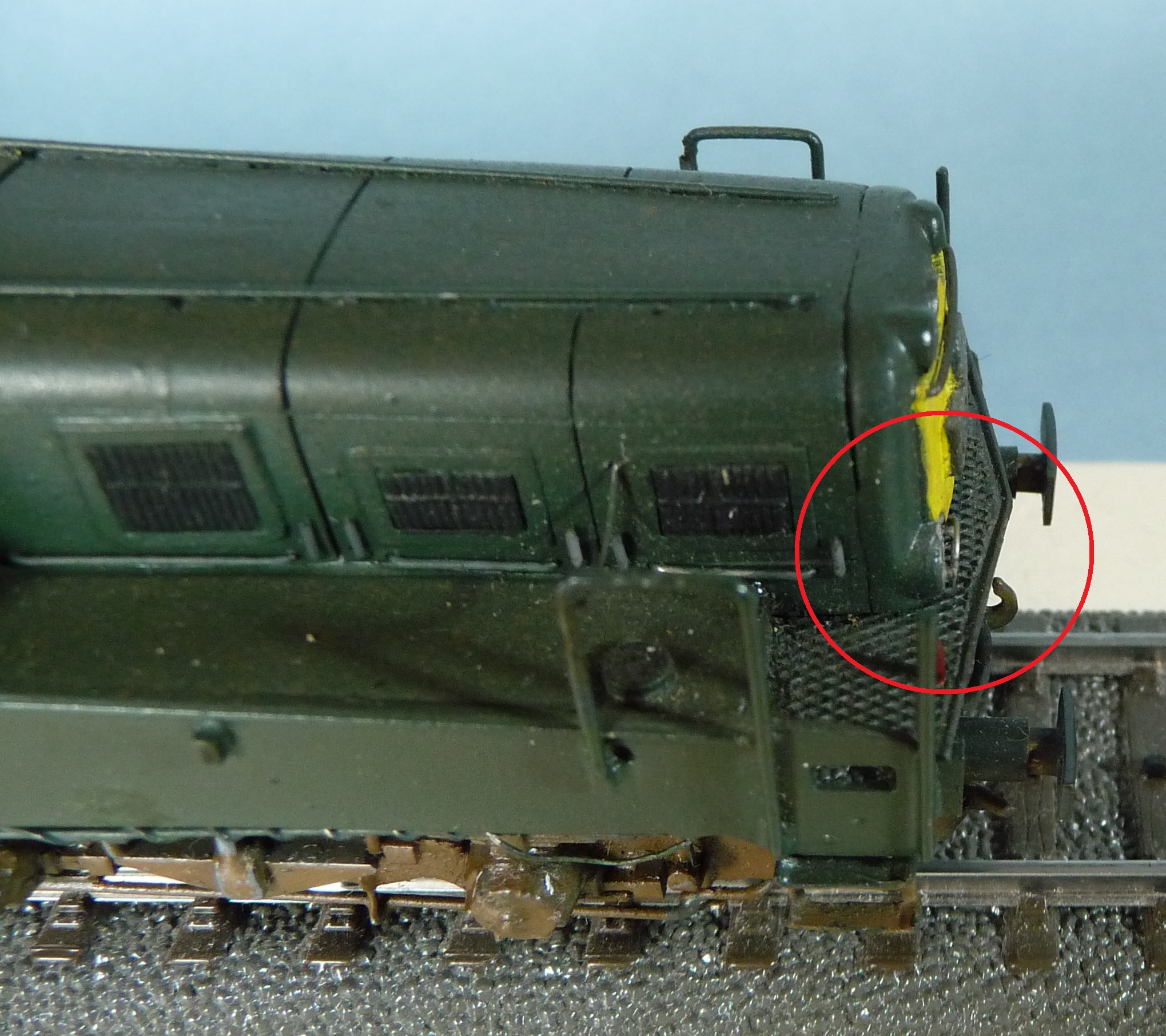

suite

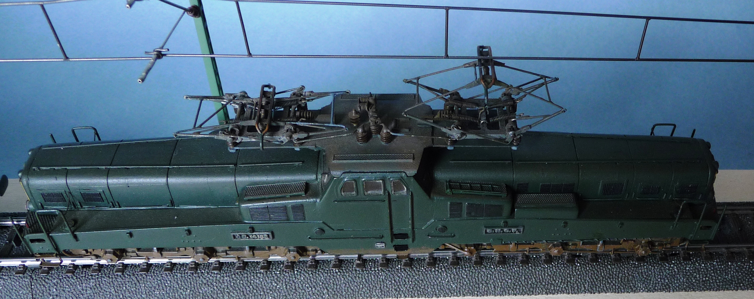

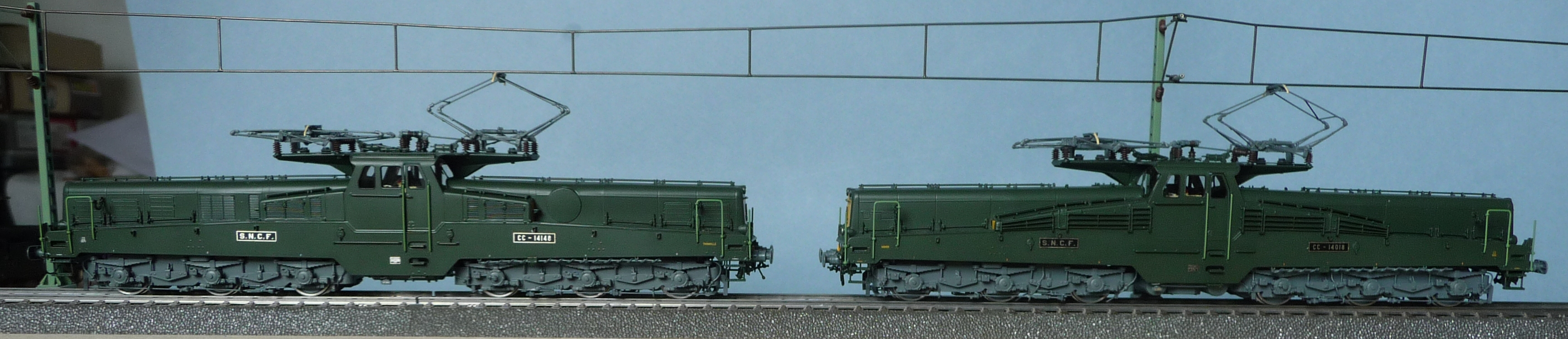

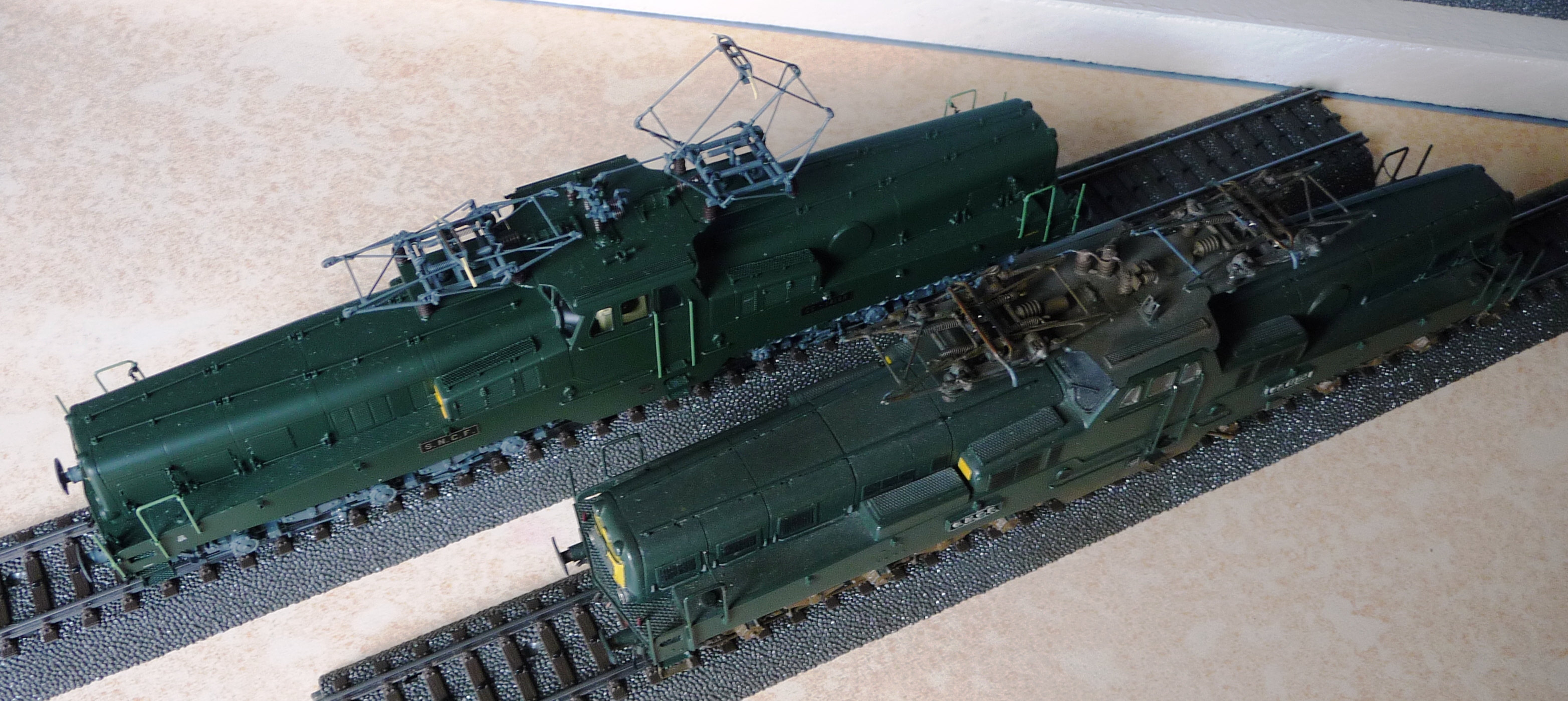

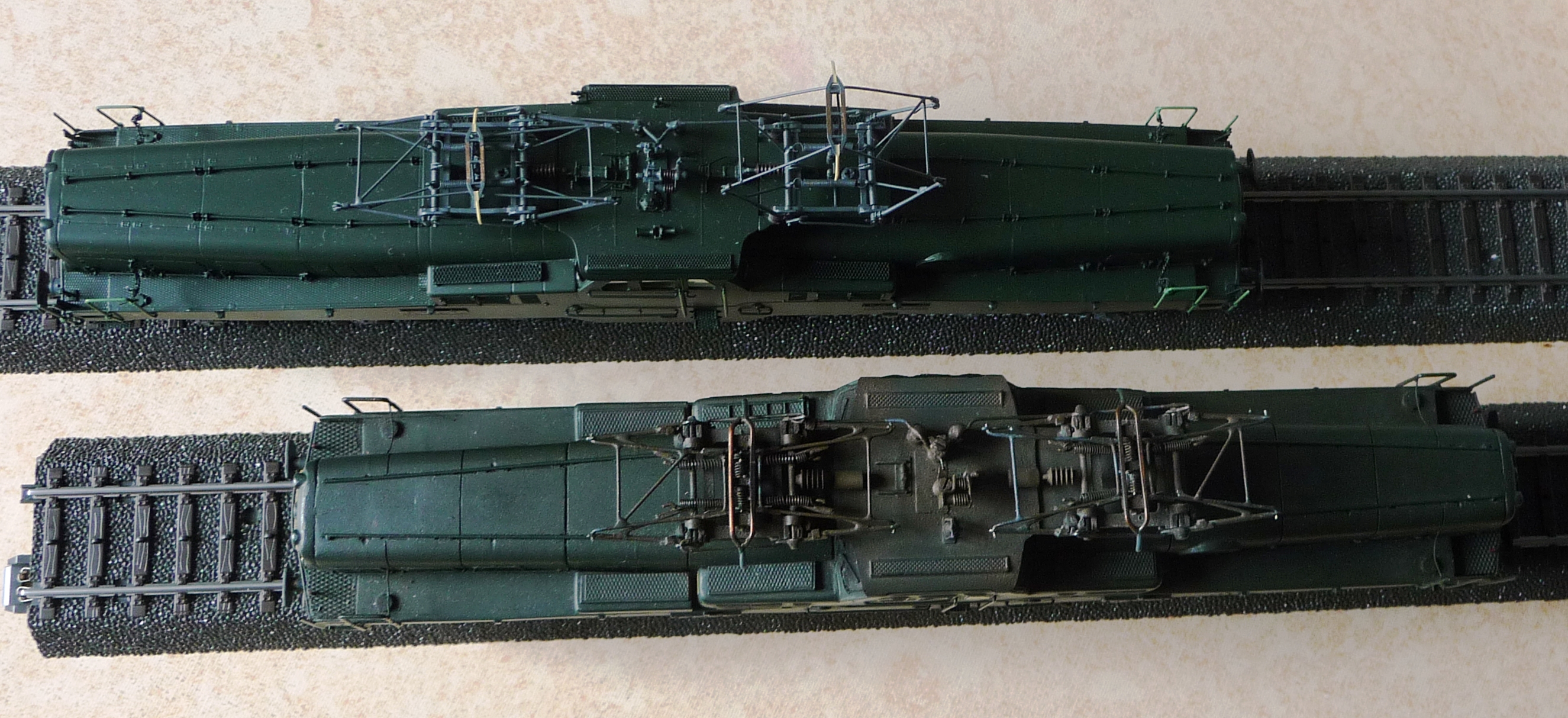

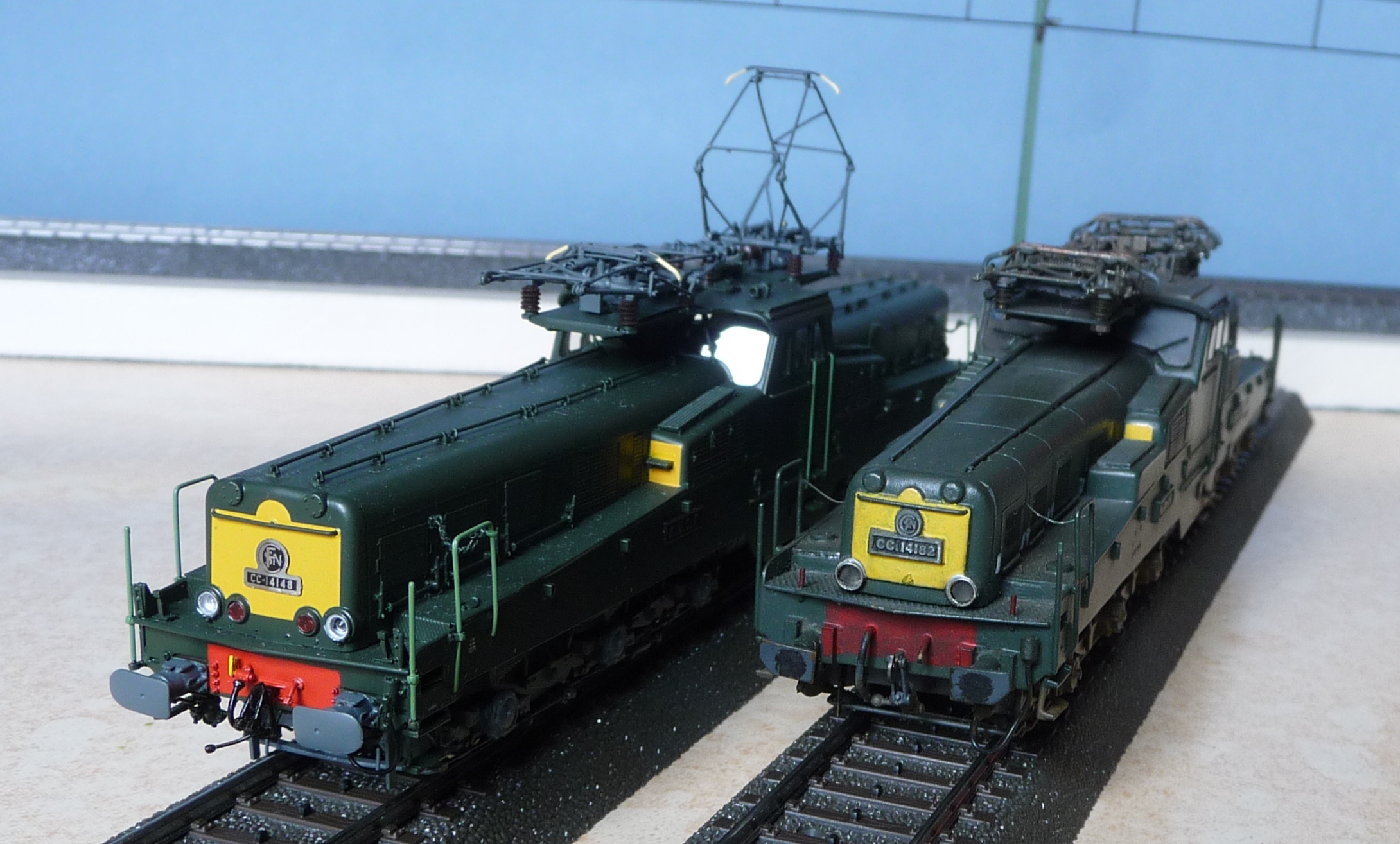

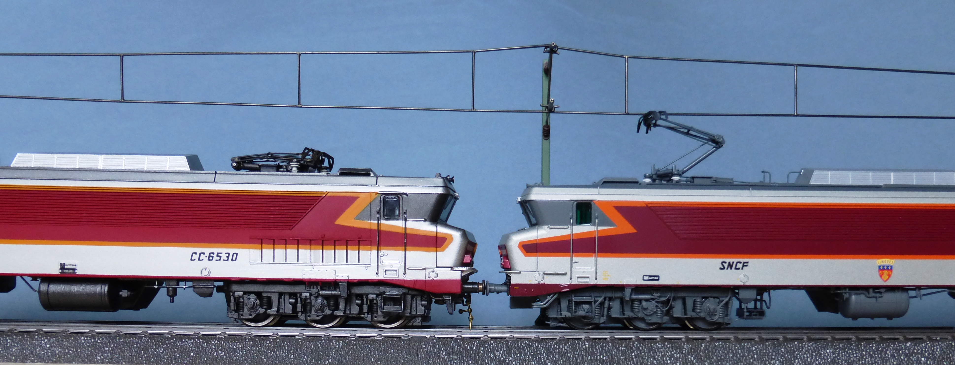

CC 14100
Transition par Lemaco
Le modèle Lemaco, face à un modèle amateur d'origine indéterminé !
Détail du modèle amateur

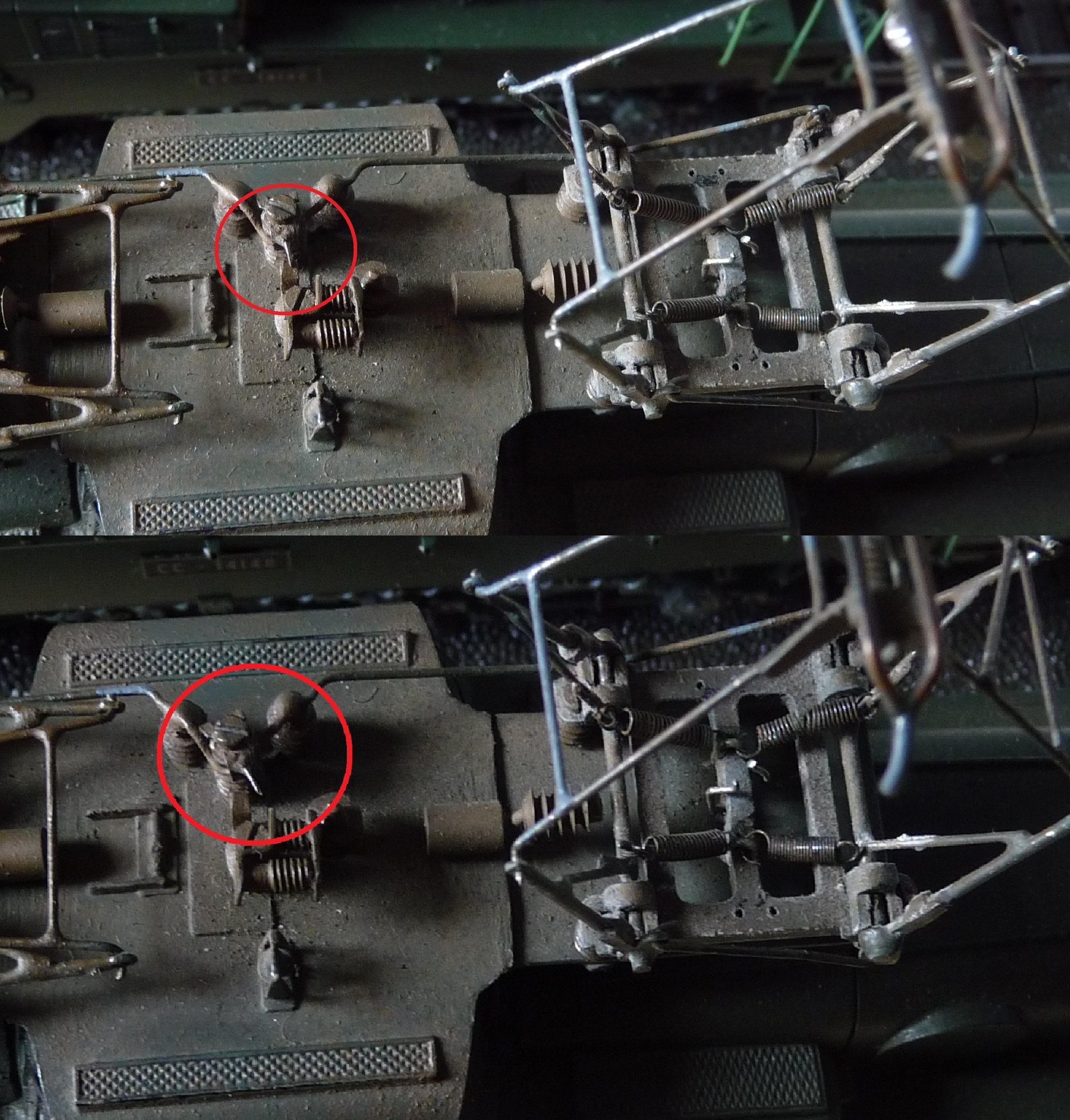

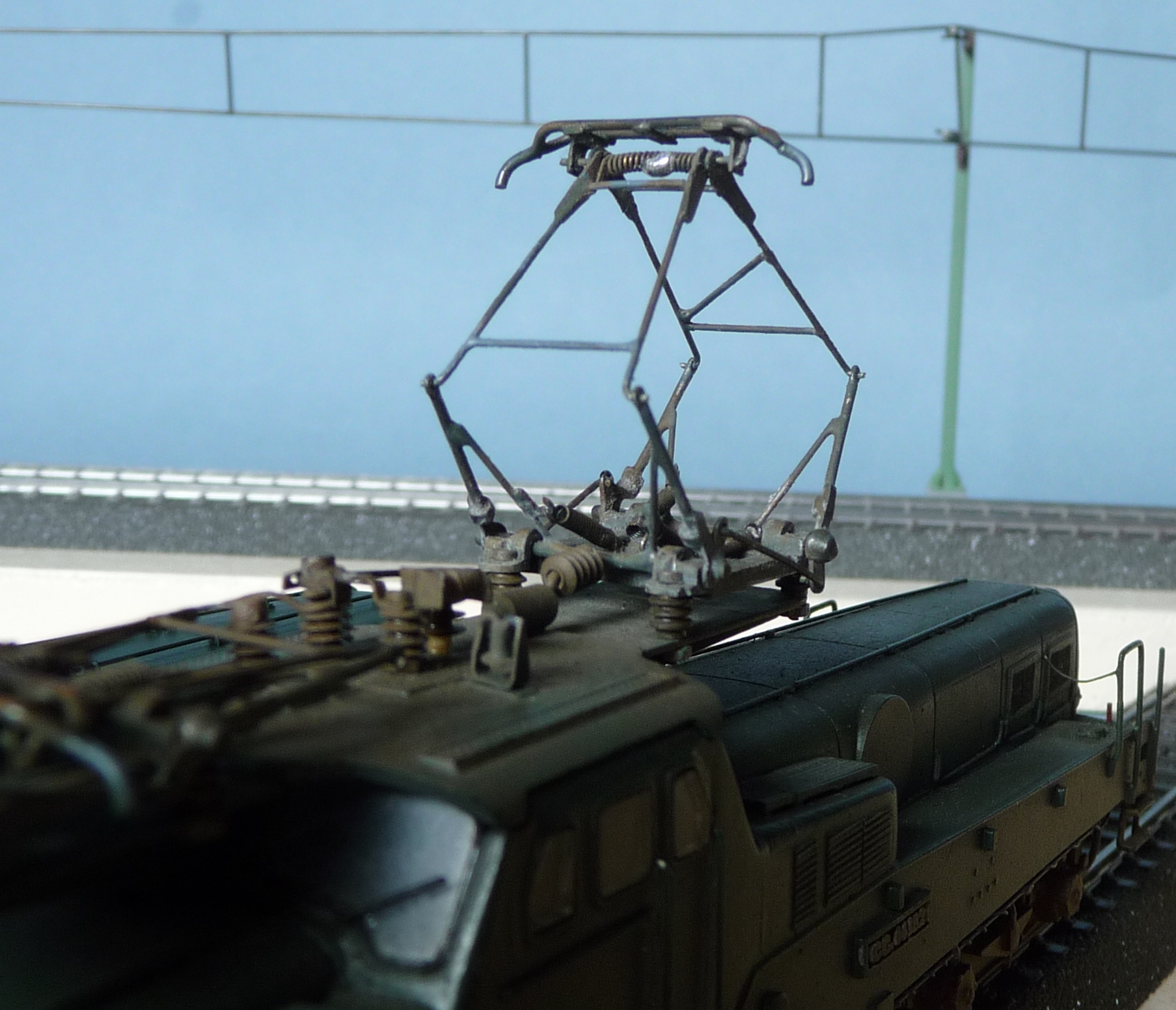

Le panto MT
Disjoncteur fonctionnel, les couteaux pivotent permettant d'isoler électriquement la machine
Cerclage des feux permettant l'unsertion d'un disque rouge !
Attendons les modèles HJ pour poursuivre la comparaison.

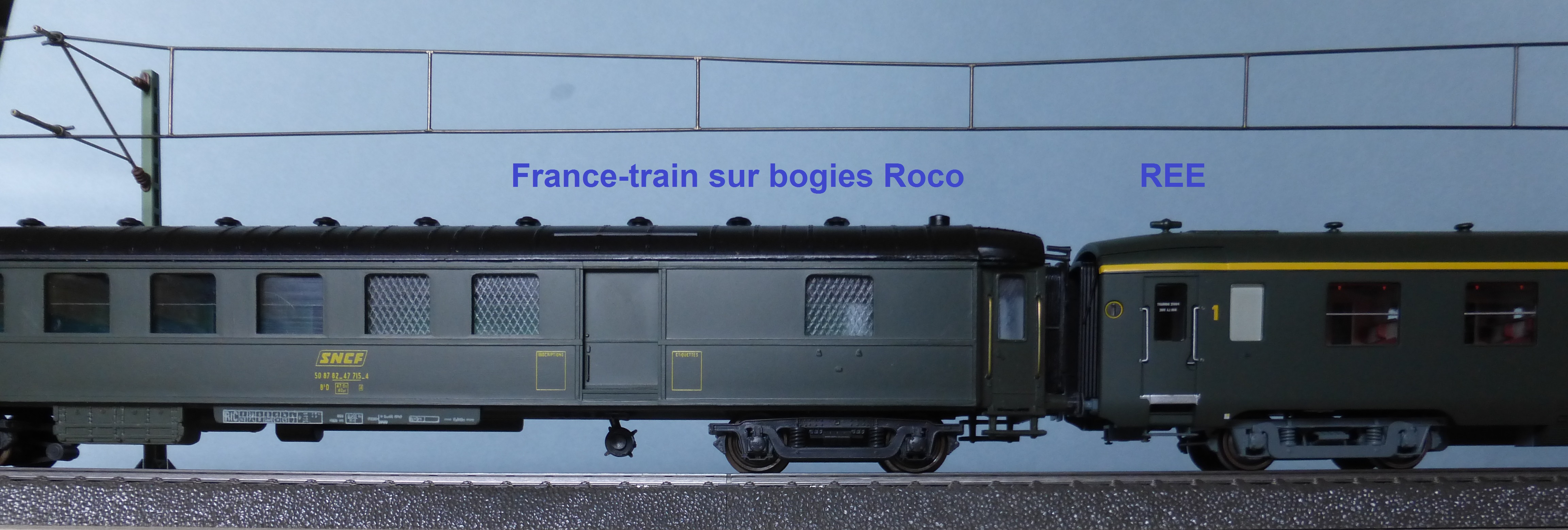

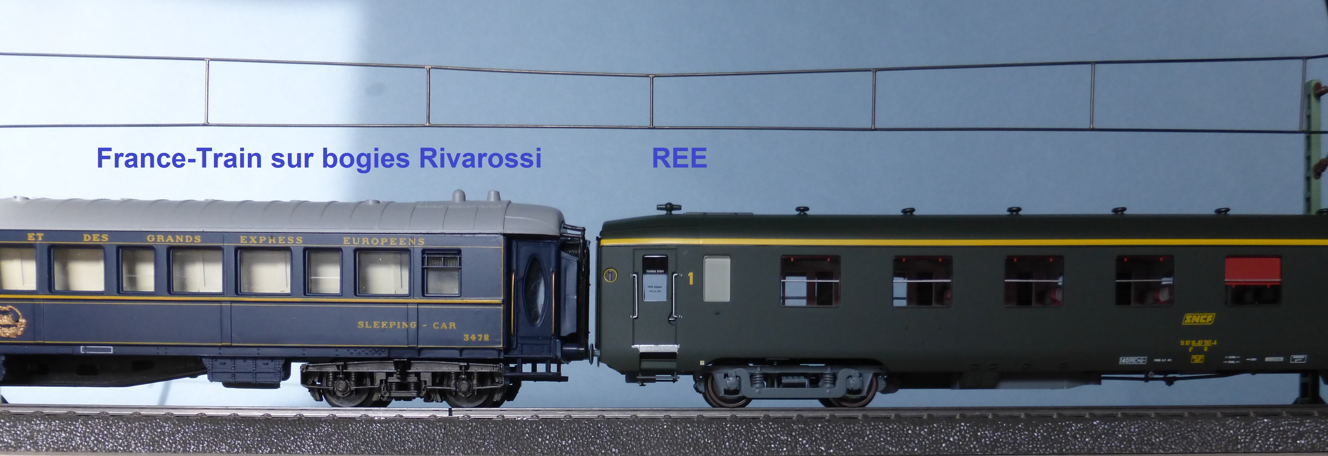

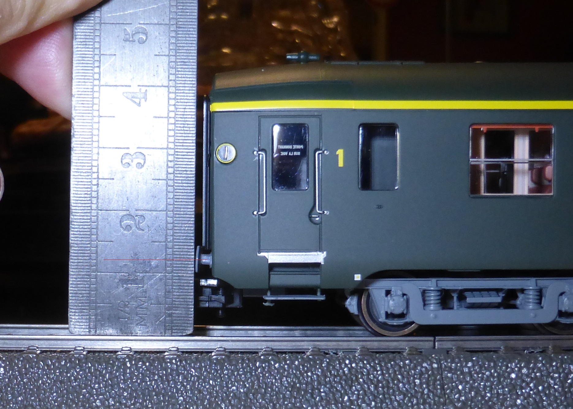

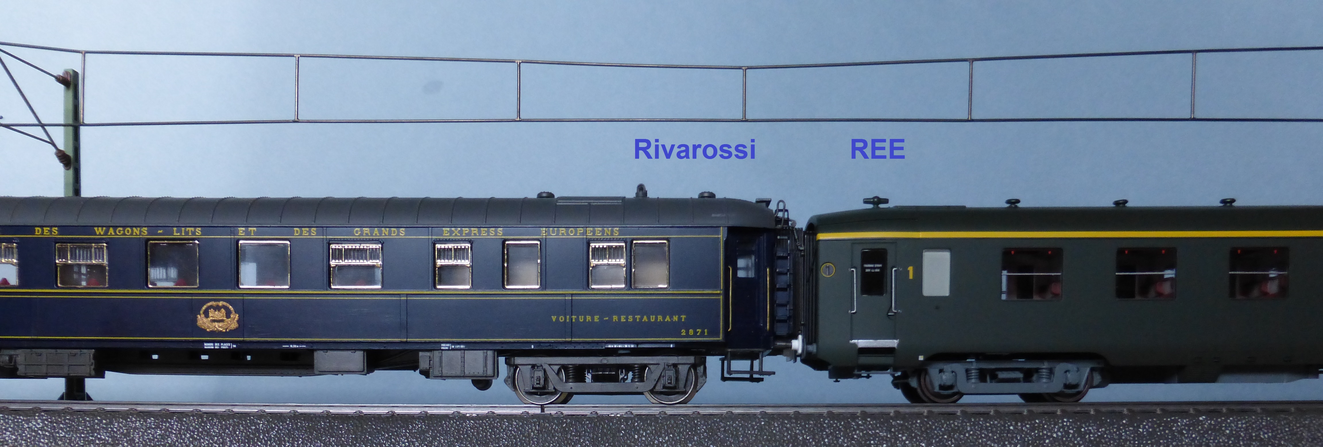

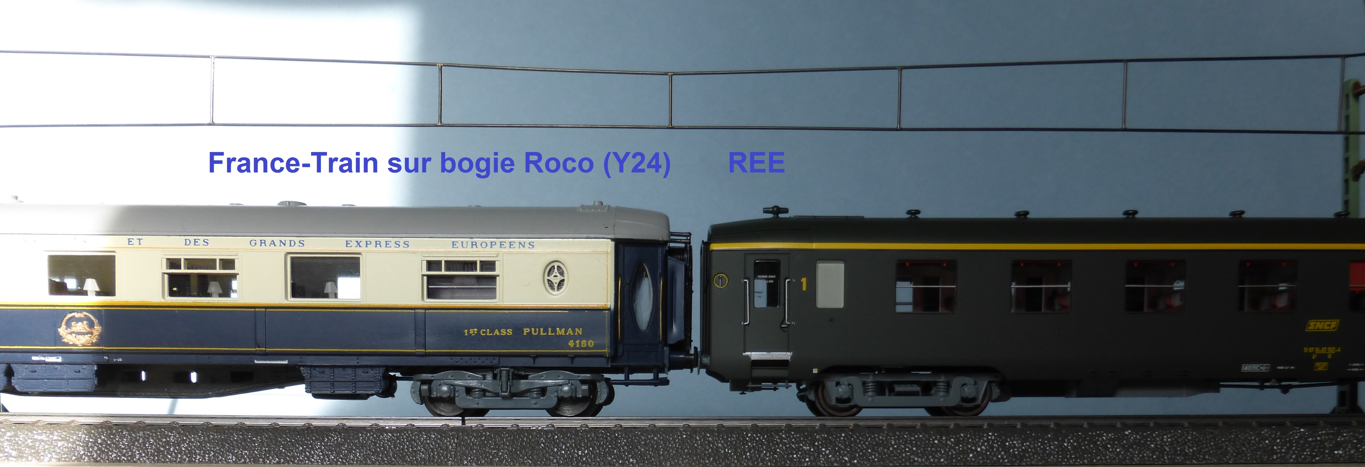

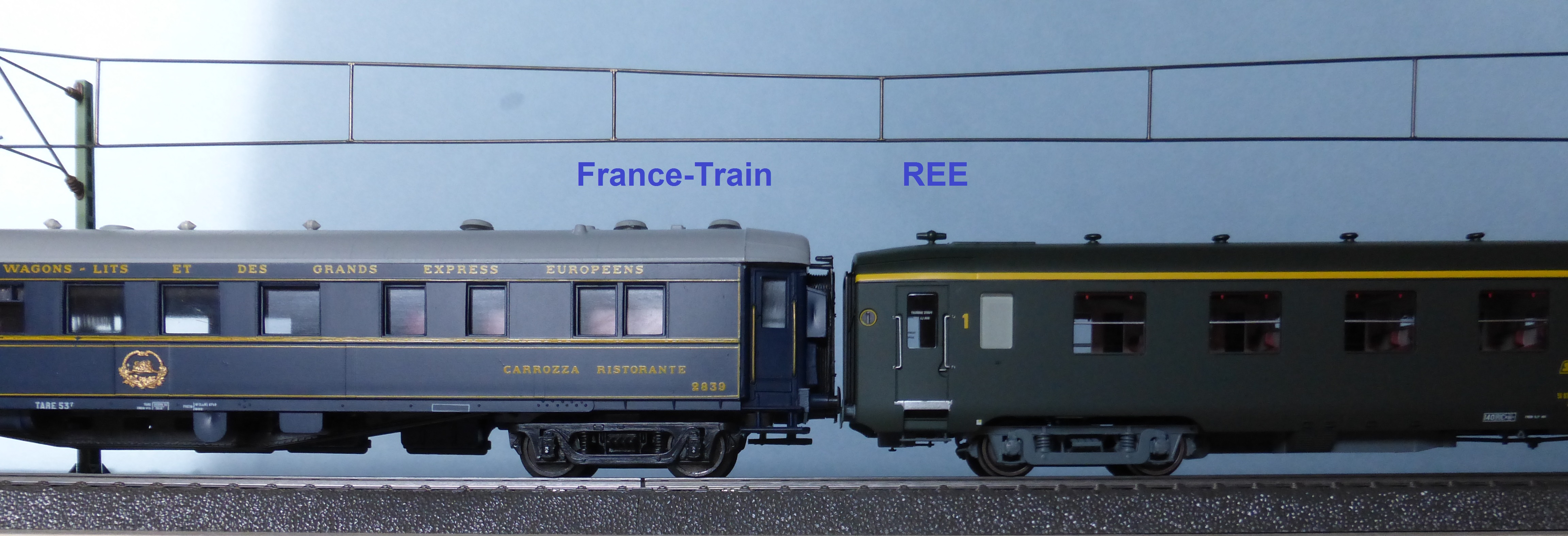

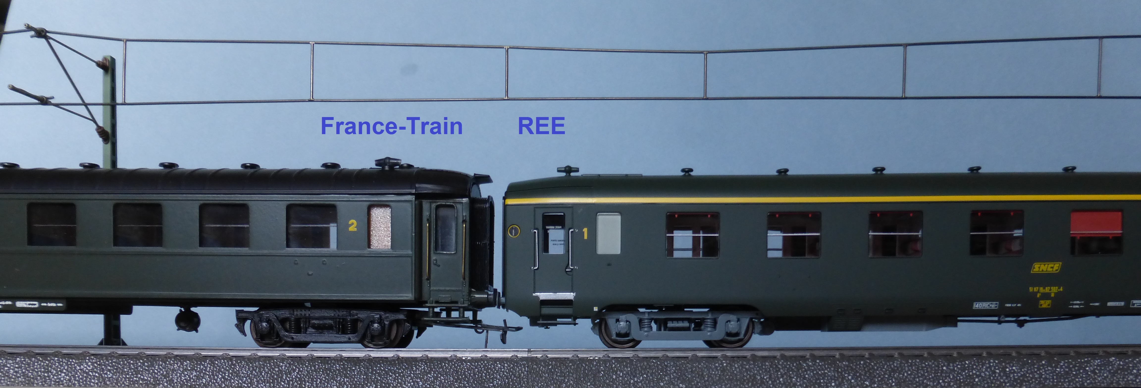

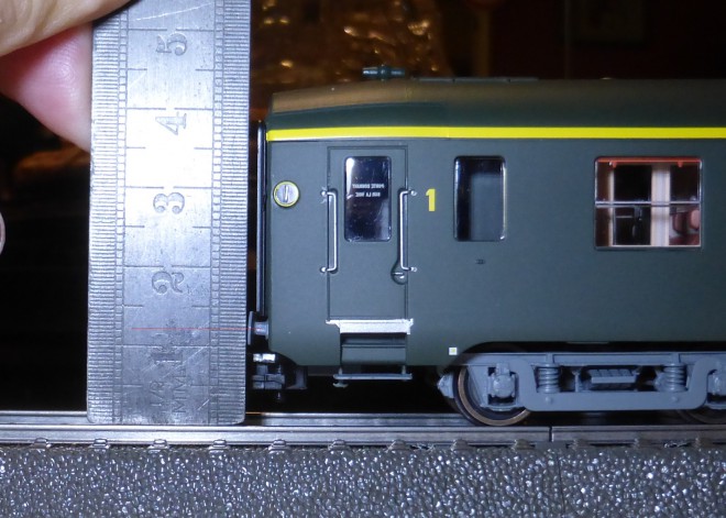

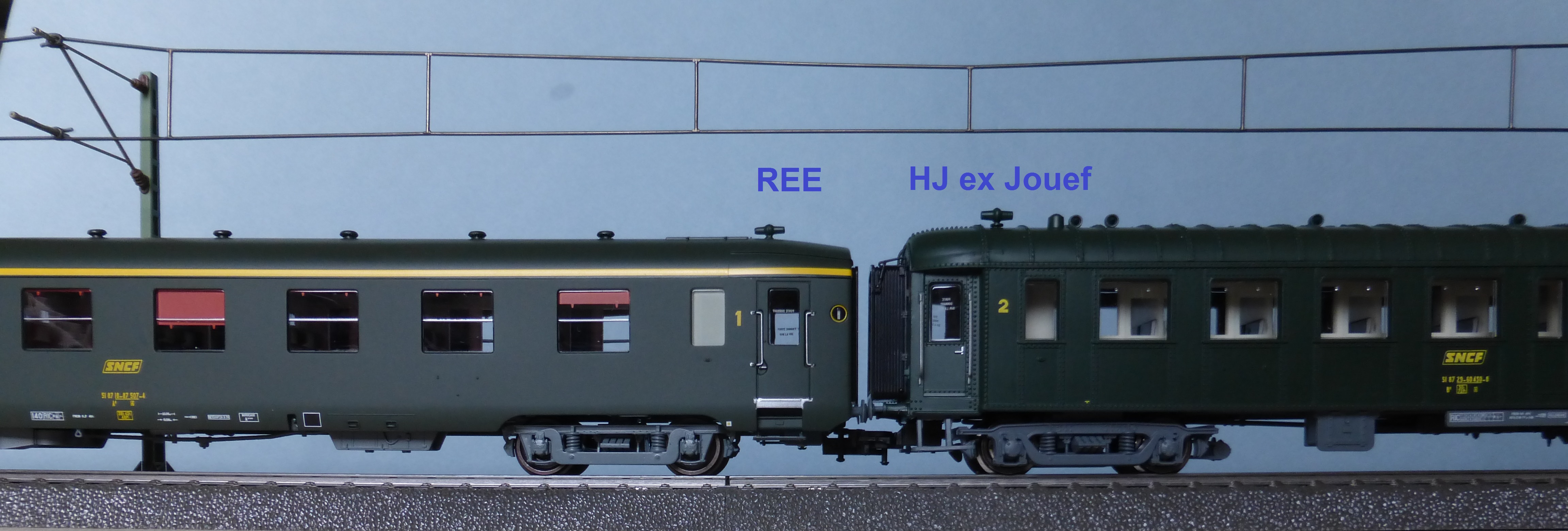

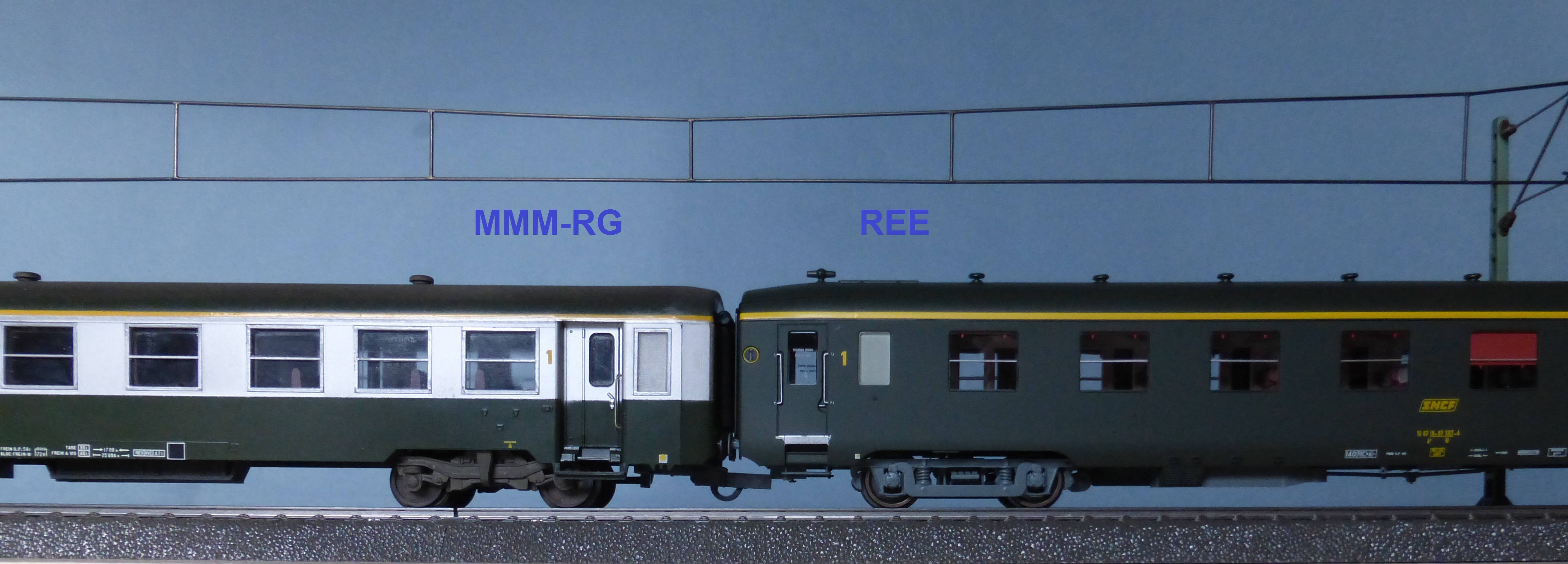

A l'occasion de la sortie des DEV REE, quelques comparaisons pour vérifier la compatibilité avec le matériel existant. On observera quelques problèmes de hauteur de tamponnement !!!

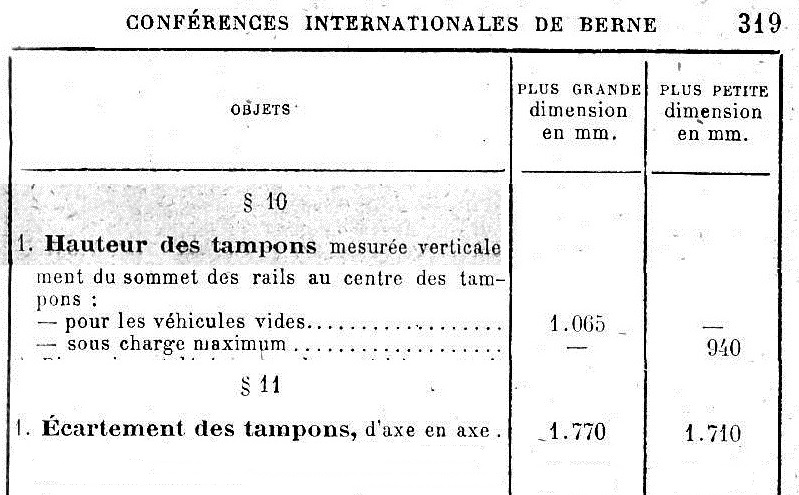

Pour mémoire, la hauteur de tamponnement défini par la conférence de Berne
Soit 12,24 mm maxi et 10,80 mm mini au 87ème (HO), soit une tolérance de 1,47 mm !
L'axe du tampon de cette voiture REE est parfaitement à la côte, donc ce sont les autres voitures qui sont trop hautes !!!
Je vais réaliser une pige pour la vérification rapide des hauteurs de tamponnement, un petit objet que l'on pose sur la voie : d'un coup d’œil, c'est bon ou pas...

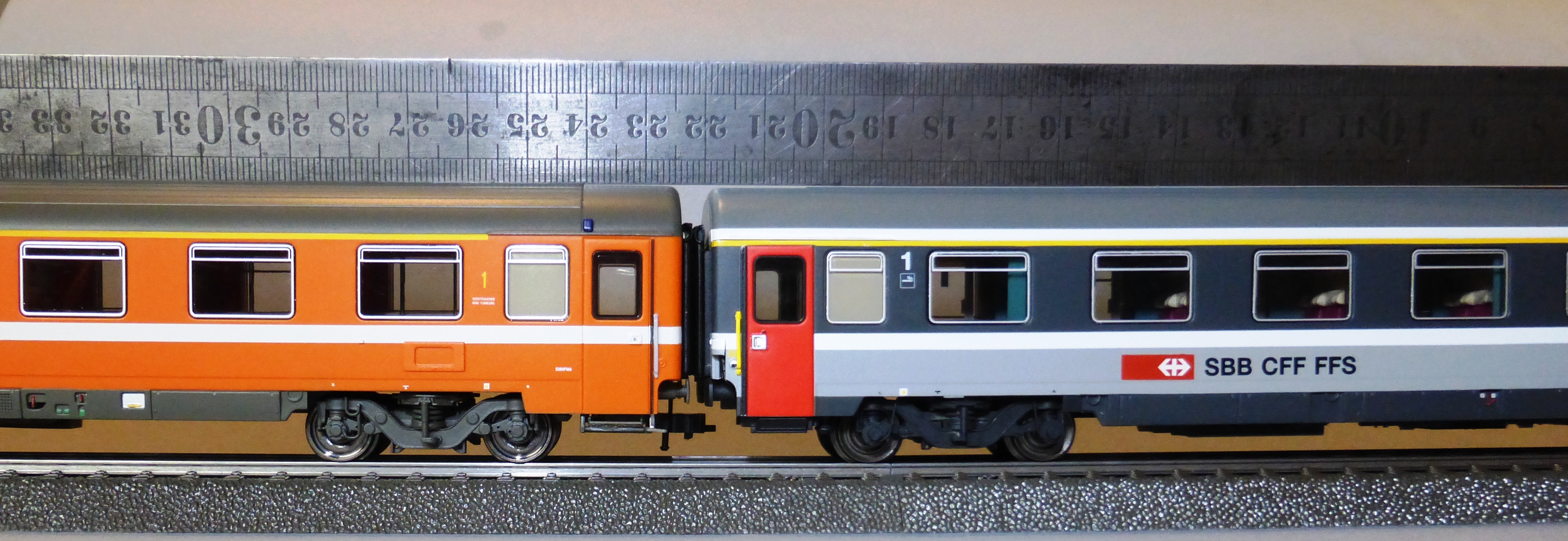

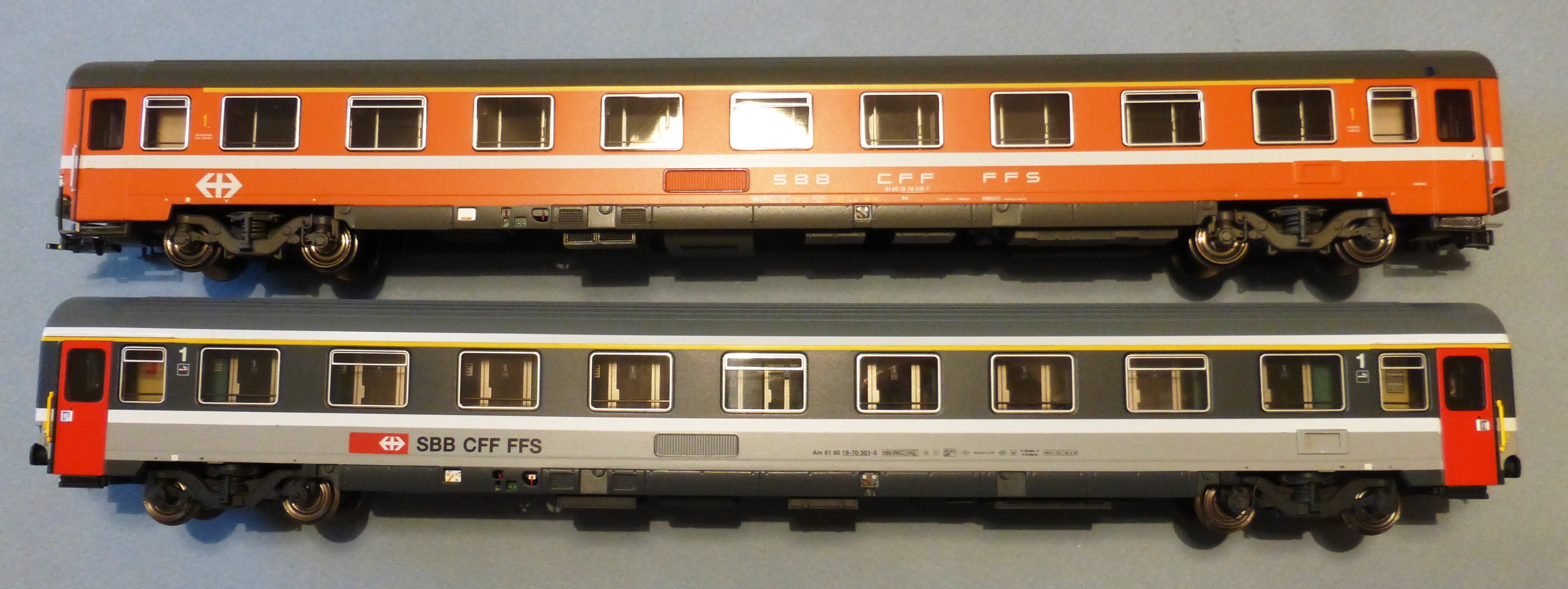

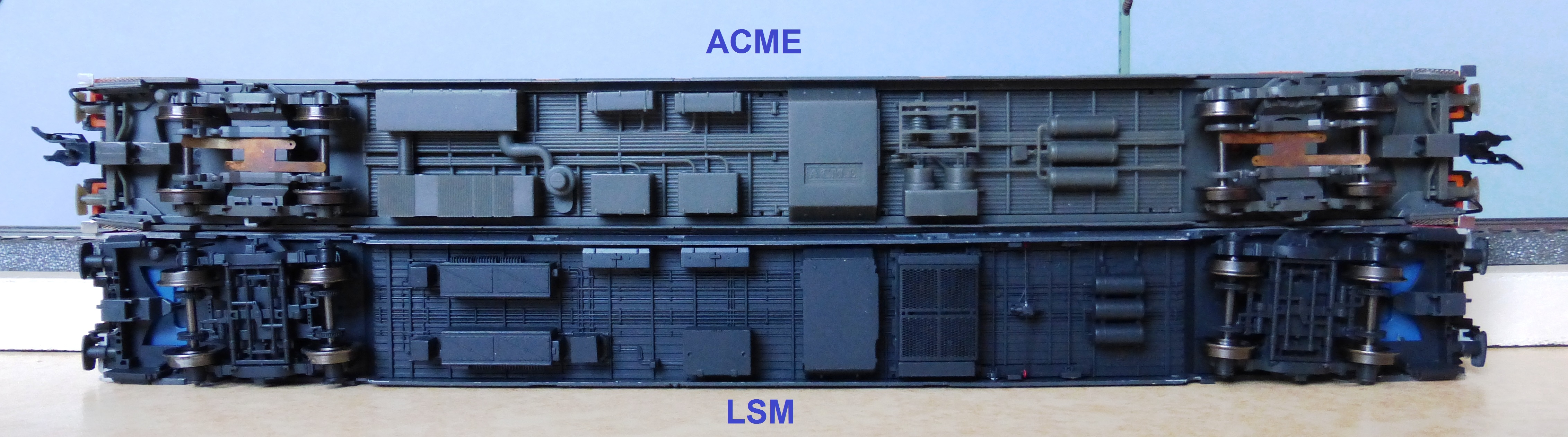

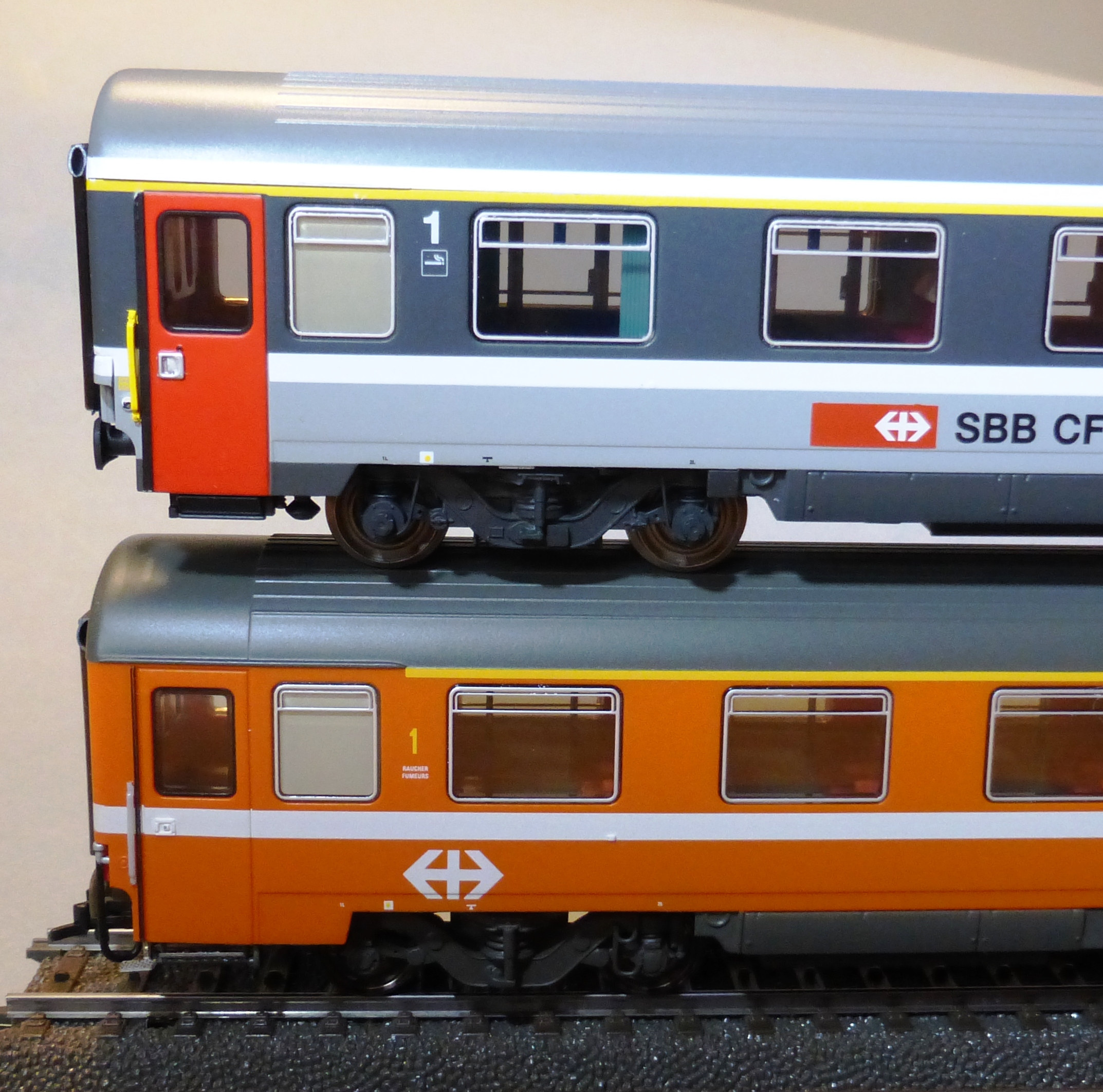

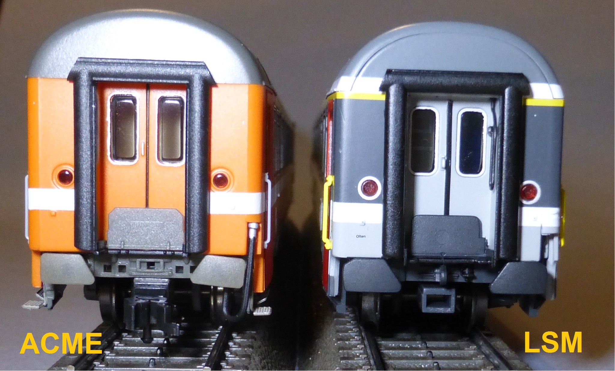

Retour sur les VSE avec la comparaison des VSE CFF ACME (déco C1) et LSM (déco EC)
Coté couloir
Coté compartiments
Détails
Même hauteur de toiture !
Différence de forme ? Le joint de toiture de la LSM est vraiment raté !
Pour mémoire
Le problème du toit trop plat sur les ACME n'est toujours pas démontré, en ce qui me concerne.
Ma préférence reste aux VSE ACME à cause du joint de toiture !
En fait la hauteur excessive sur rail est un défaut partagé par énormément de matériels sortis dans les années 80/90. Peut-être était-ce une tricherie consciente pour mieux passer en courbe.

VSE suite,
Quelques différences, mais quelques années d'écart, la VSE ACME représente la situation à l'origine des VSE, la VSE LSM la situation des années 90...
Pour mémoire, le dessous des VSE DB

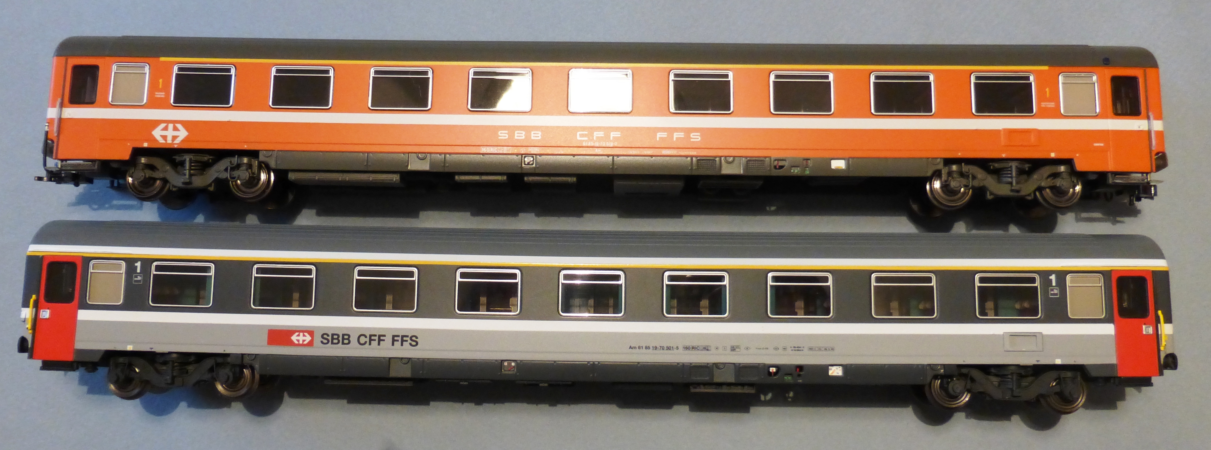

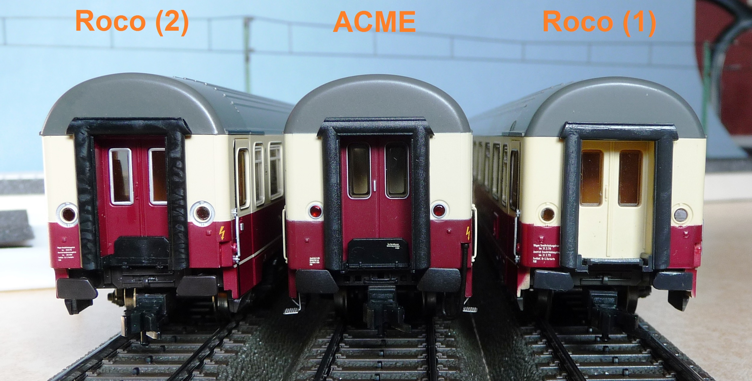

Une marque comme l'autre à sa propre interprétation des VSE Eurofima et des compromis dus à la reproduction en HO, et il ne s'agit pas d'opposer de manière triviale les productions.

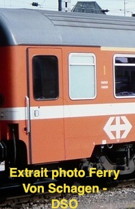

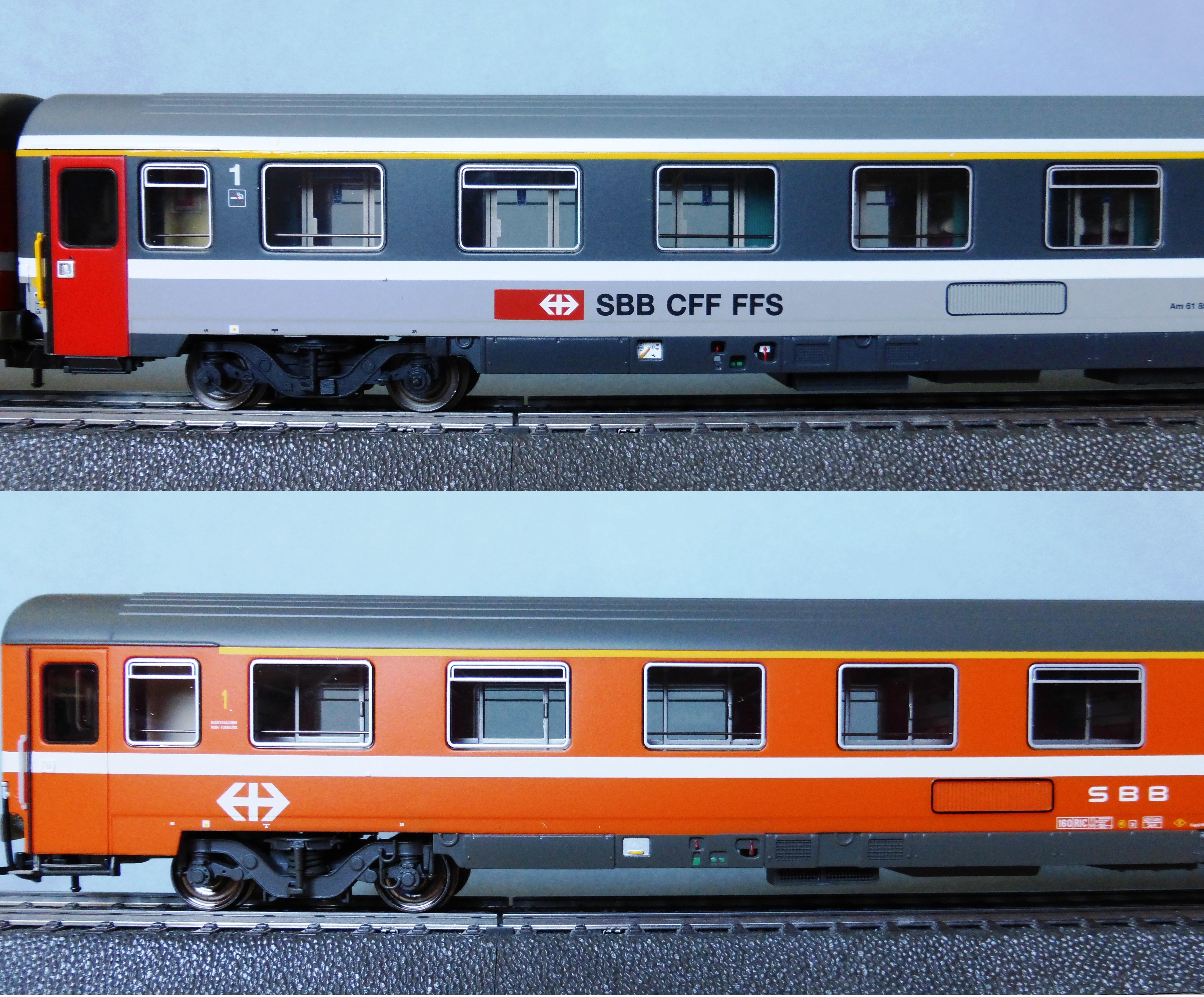

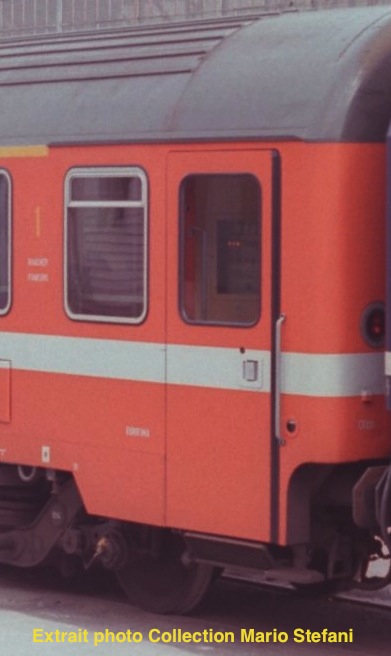

Deux extraits de clichés de la VSE Eurofima Am SBB-CFF réelle prise sous deux angles et éclairage différents :
Je reprends le nez à nez :
Premier point, le rendu des portes d'accès n'est pas du tout le même entre les 2 marques, qu'en est-il des cotes en ce qui concerne la hauteur et la largeur ? (même question pour la baie de porte)
A vue d'oeil, la LSM semble respecter ce point, et c'est pourtant un des éléments principaux qui caractérise ces voitures par rapport aux autres types.

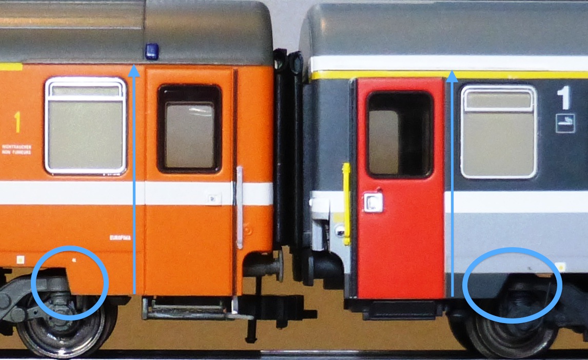

2ème point, le décrochement des jupes au niveau du bogie est à noter, plus incliné chez LSM, plus vertical chez Acme.
Selon les clichés, le décrochement de la jupe est incliné, point encore pour LSM.
Le toit écrasé sur la VSE ACME est une erreur d'interprétation, mais qu'en est-il de la hauteur générale des caisses des deux marques ? (Flèche verticale bleue)
C'est peut-être cet élément qui joue en fait sur la silhouette générale ?
L'extrémité du pavillon chez LSM et effectivement loupée et c'est dommage et très difficilement rattrapable en le mastiquant et remise en peinture de cette partie, si on compte ensuite démonter le toit pour rajouter un éclairage...
La conception différente de la part des 2 marques ne permet pas un échange de pièces pour les améliorer à sa sauce si on le souhaite.

Pour moi, c'est très simple... Les Roco me vont très bien pour les version reproduites et les ACME pour le reste...
Les ACME sont fausses sur certains points, mais il y a beaucoup plus de versions que des LSM, de ce fait, cela choque moins lorsqu'elles sont entre elles.

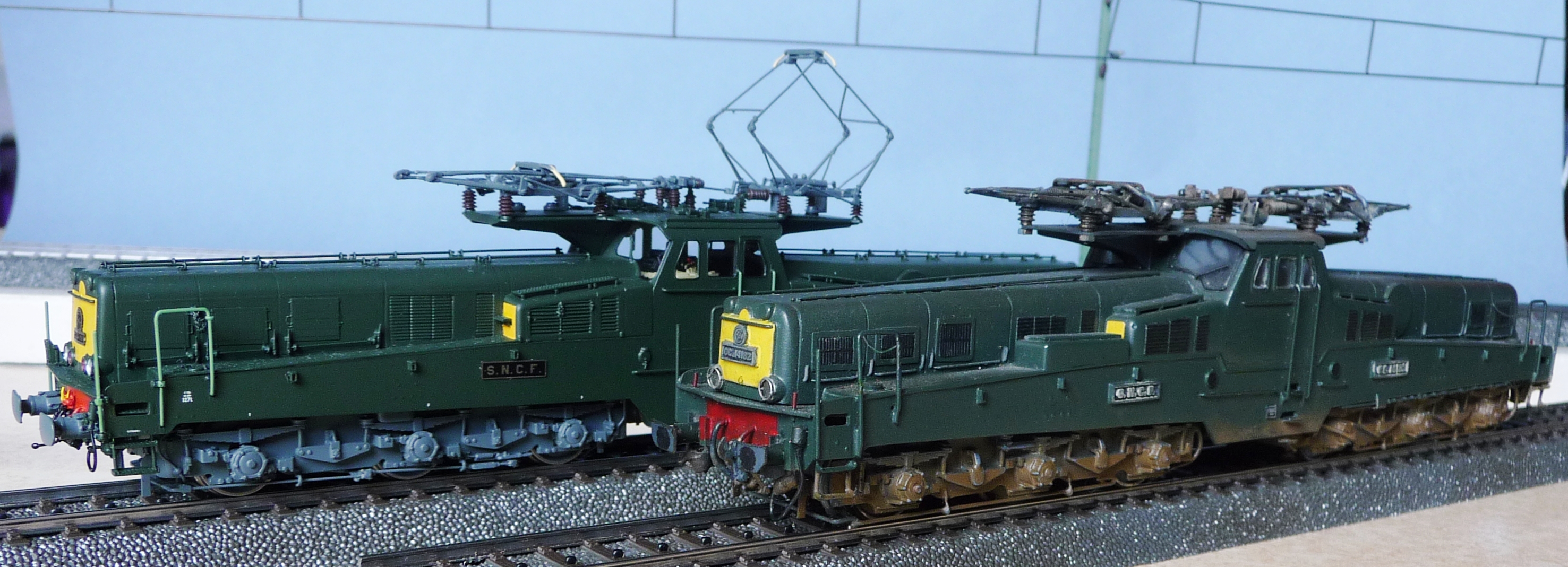

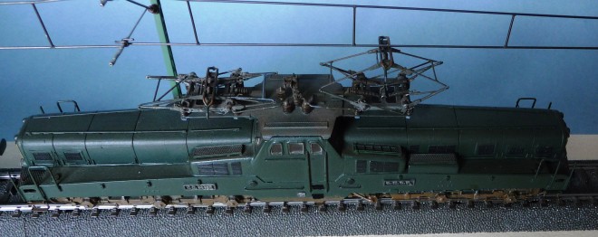

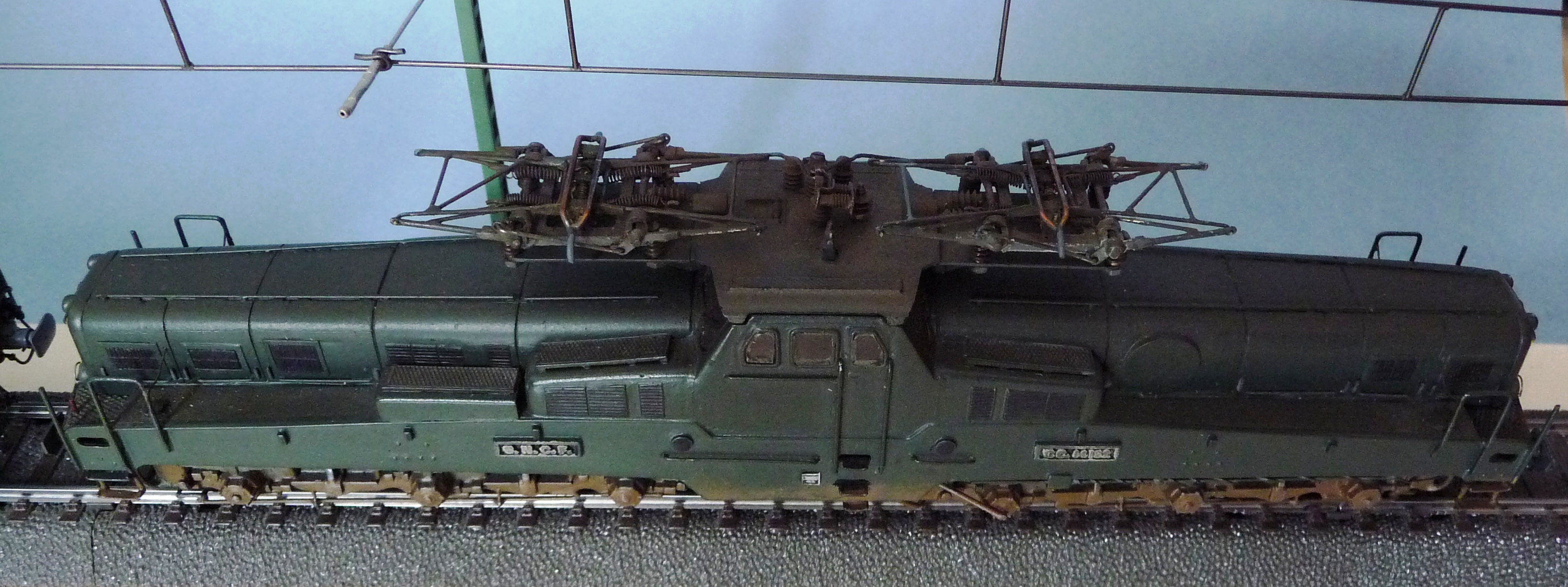

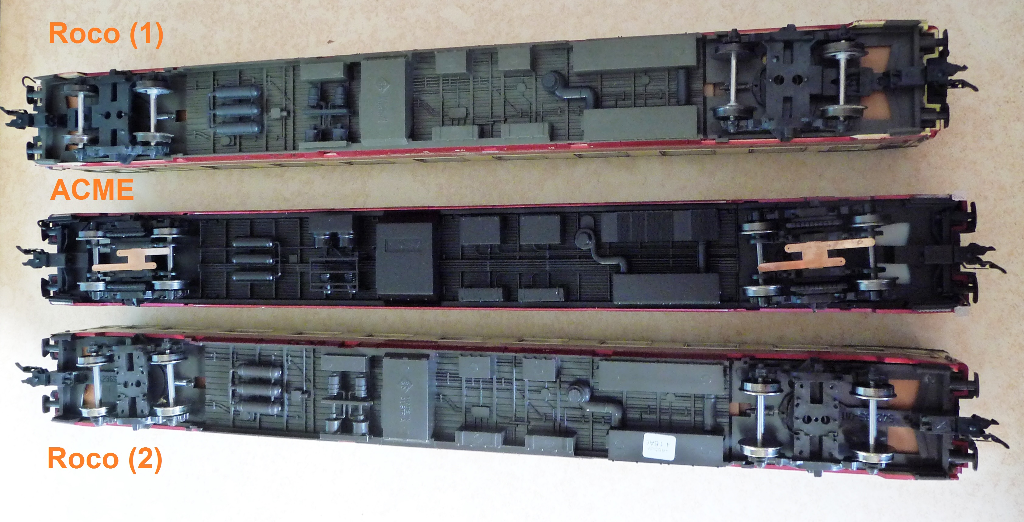

Je viens de ressortir ma 6500 TAB de sa planque, l'occasion de la comparer à ma ROCO
Je dois reconnaitre que la TAB a pris un coup de vieux même si je conserve une faiblesse pour celle-ci.
Re: Comparaisons nez à nez....
Messagepar Pierre bis
22 Mai 2015, 06:30
Dommage quan-même que Roco ne se décides pas à faire une vraie VO
