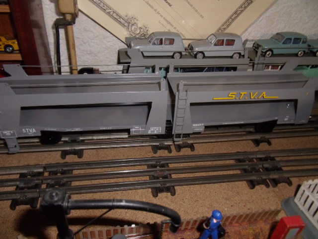

porte auto fait main

Messagepar martialbeulaguet
02 Avr 2015, 17:49
celui la aussis

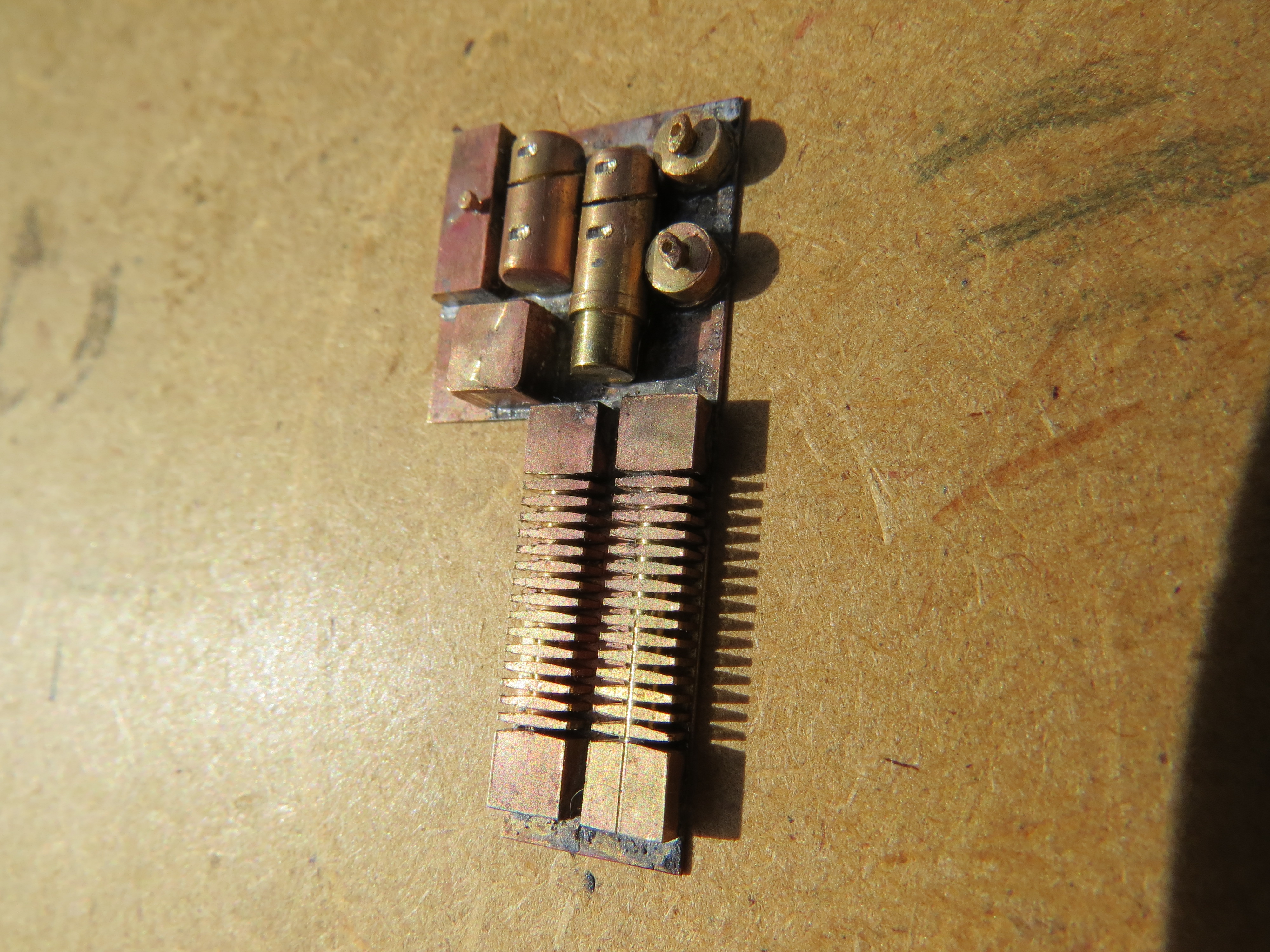

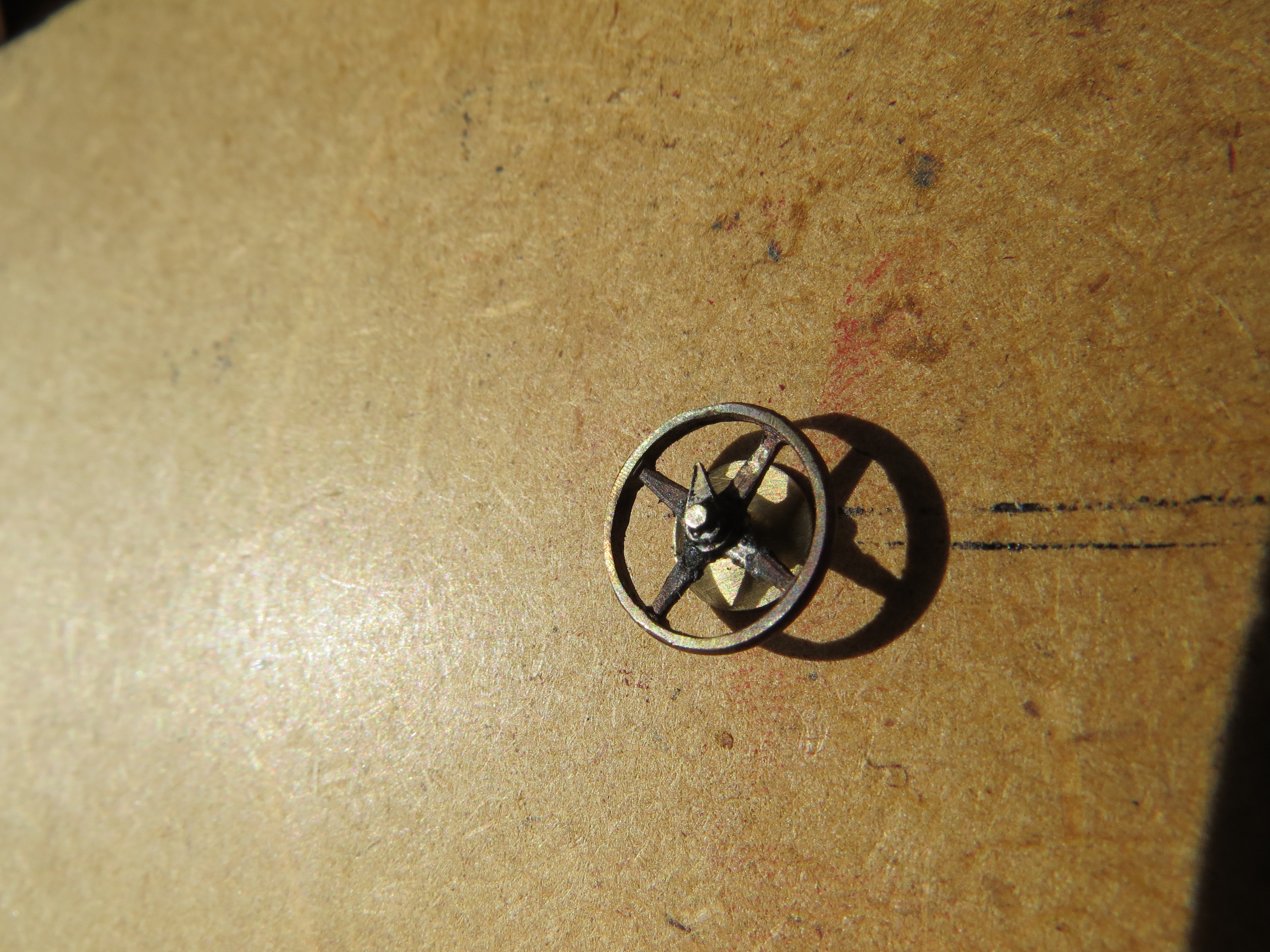

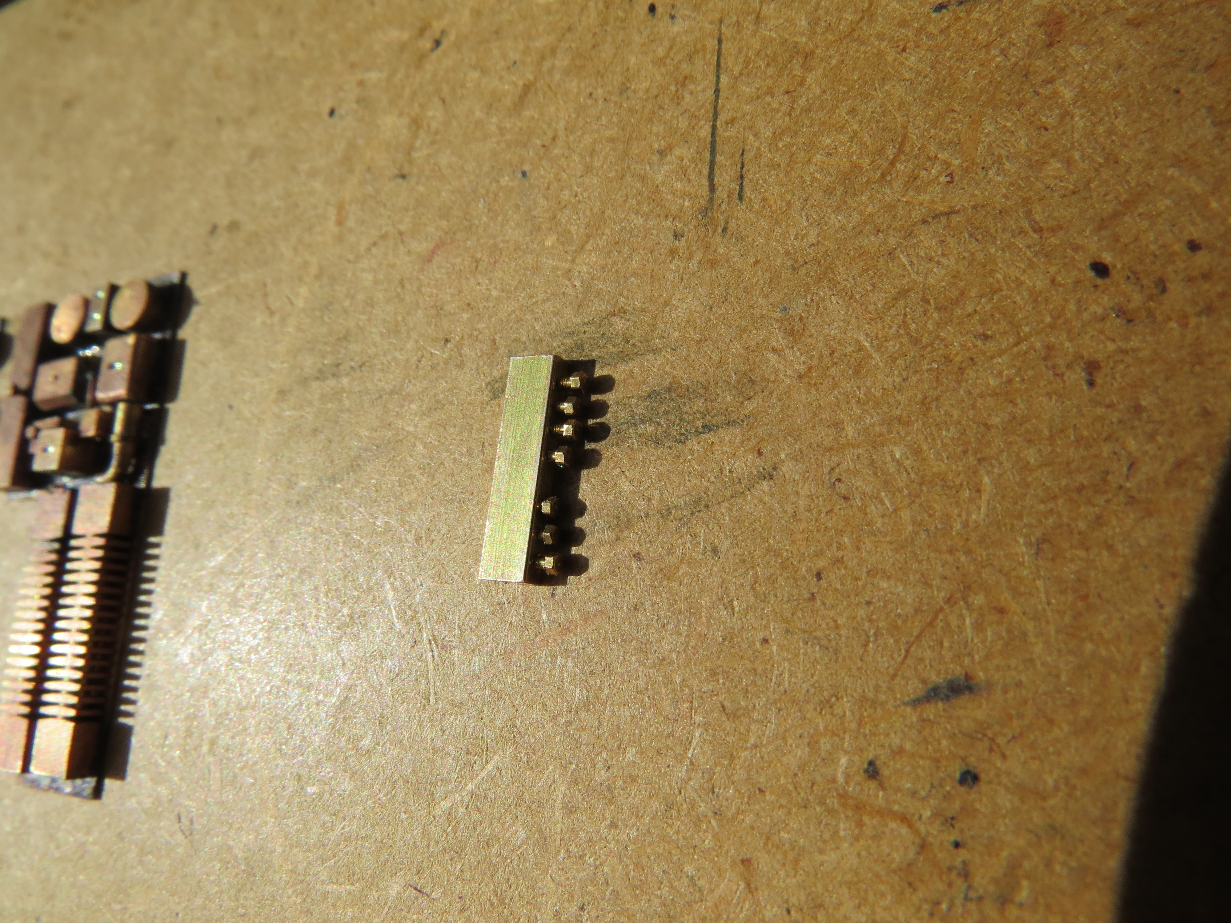

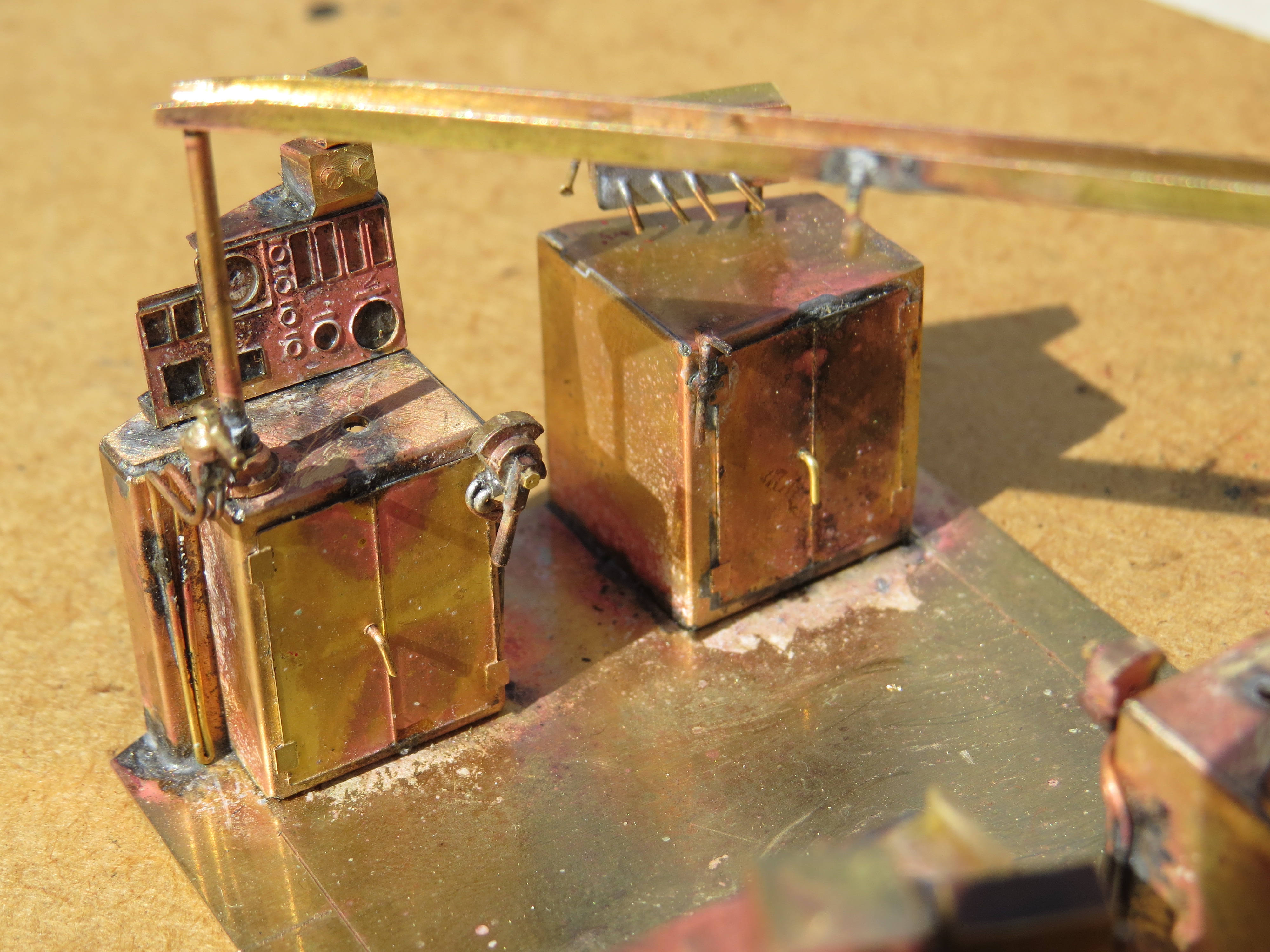

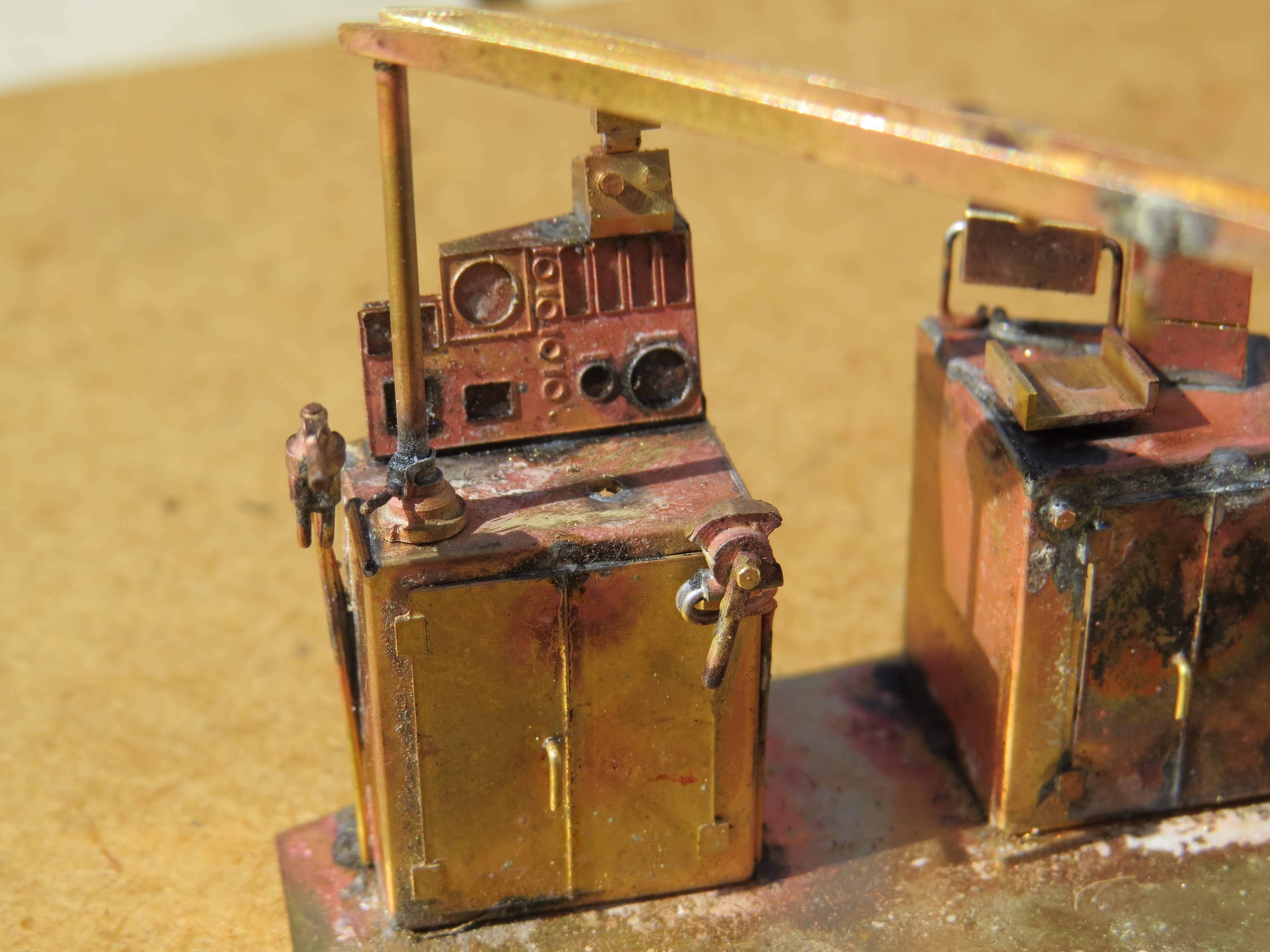

Un petit up sur le devenir de la CC 1100.
Comme les soudures ne sont pas plus nettoyées que d'habitude, je n'insiste pas sur tous les détails.
Quelques petits aperçus, de ci de là.

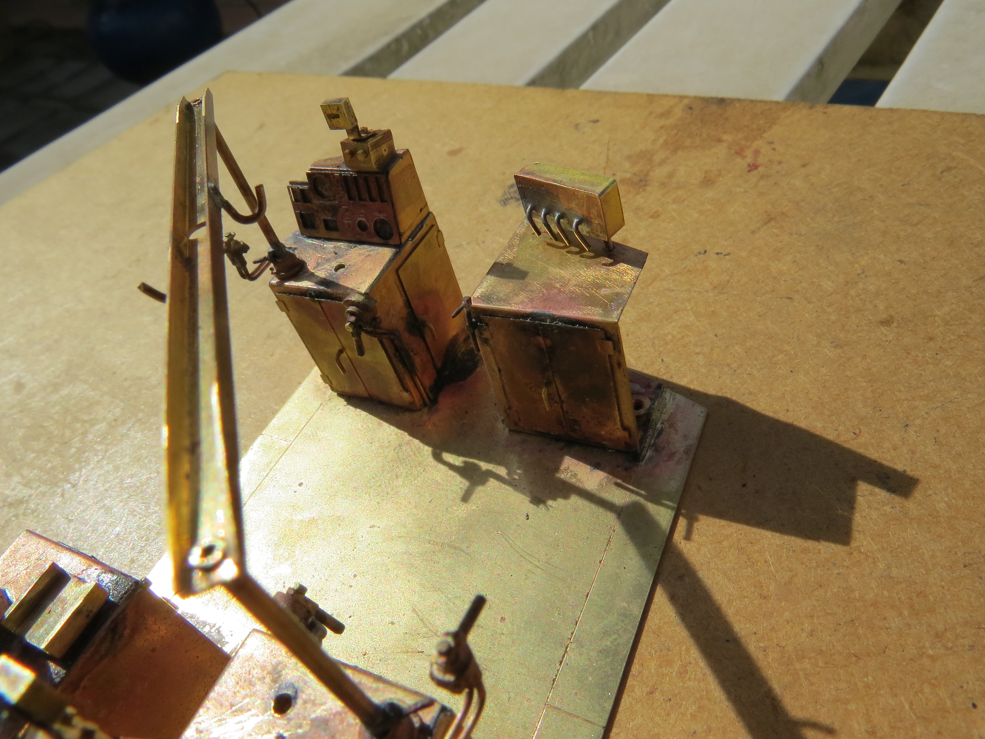

L'intérieur de cabine qui prend forme. Il ne manque plus grand chose.
Tout d'abord le bloc central, plancher inclus
Le plancher, comme le vrai sera en bois. Nous avons choisi des lattes de poirier de 0,6 x 4 mm qui correspondent bien au vrai plancher.
Eclairage par plafonnier central. Les fils courent dans la poutre en diagonale et descendent par chaque tube raccord de freins sous plancher vers le décodeur et sa sortie accessoires. Donc, fils totalement invisibles.
La teinte de base de tout l'intérieur de cabine est le jaune clair classique. Les touches de couleurs viendront de tous les détails. Bien que les portes s'effacent totalement dans les parois, bien des détails ne seront que peu, voire pas visibles, hélas.
Merci à Breton 29 pour l'envoi du fichier pour les cadrans des compteurs et autres indicateurs

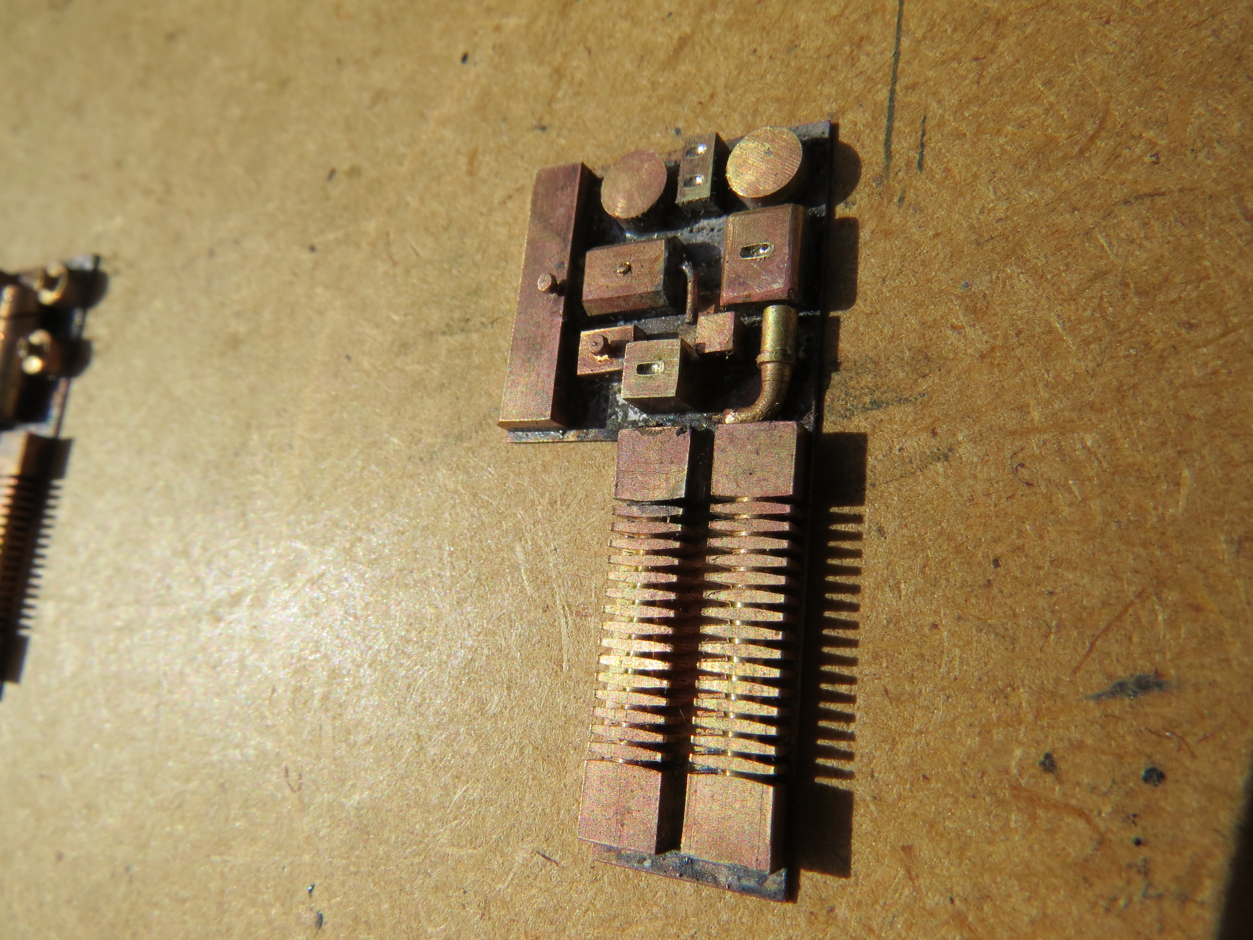

Sur les cloison latérales, (au niveau des encastrements des portes coulissantes), deux blocs comprenant les radiateurs de chauffage
Un ensemble de boutons poussoir au centre d'une paroi frontale

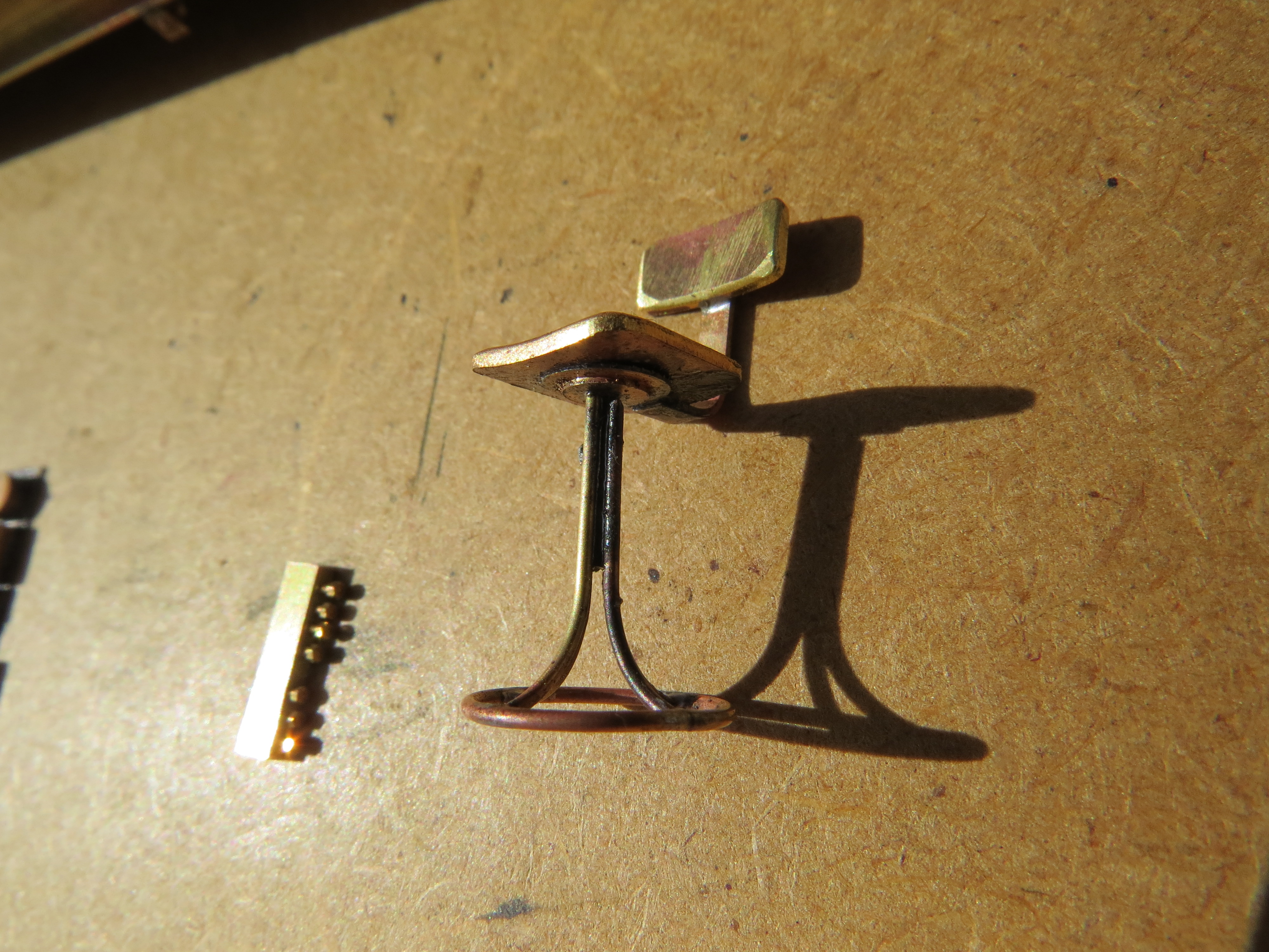

Le tabouret du mécano
Les volants de commande avec curseur et cadran (blanc) sous volant
Le plafond de cabine. Les renflements sont les capots de protection des dispositifs de manœuvre des portes coulissantes

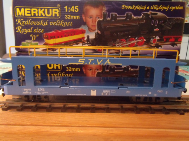

04 Avr 2015, 11:25
porte auto MERKUR

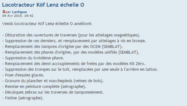

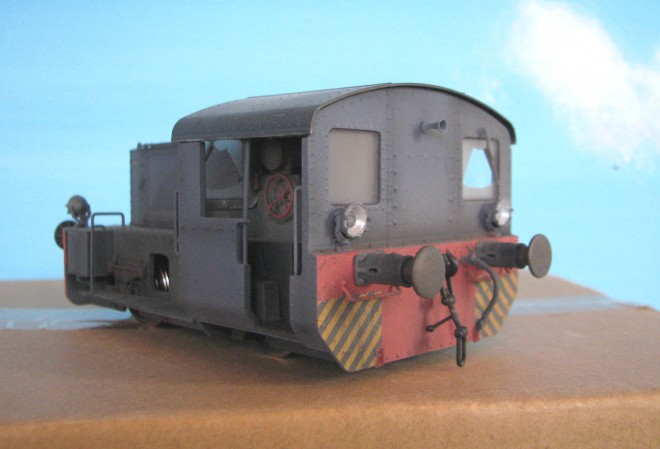

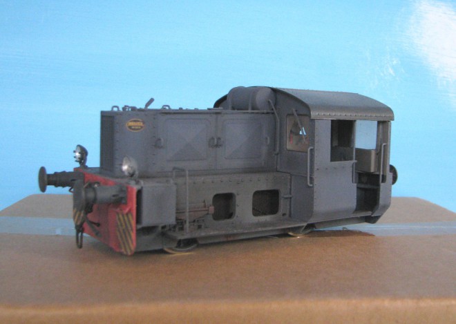

Pour notre QUID, je me permets de placer cet engin qu'un membre de FT met en vente ici
