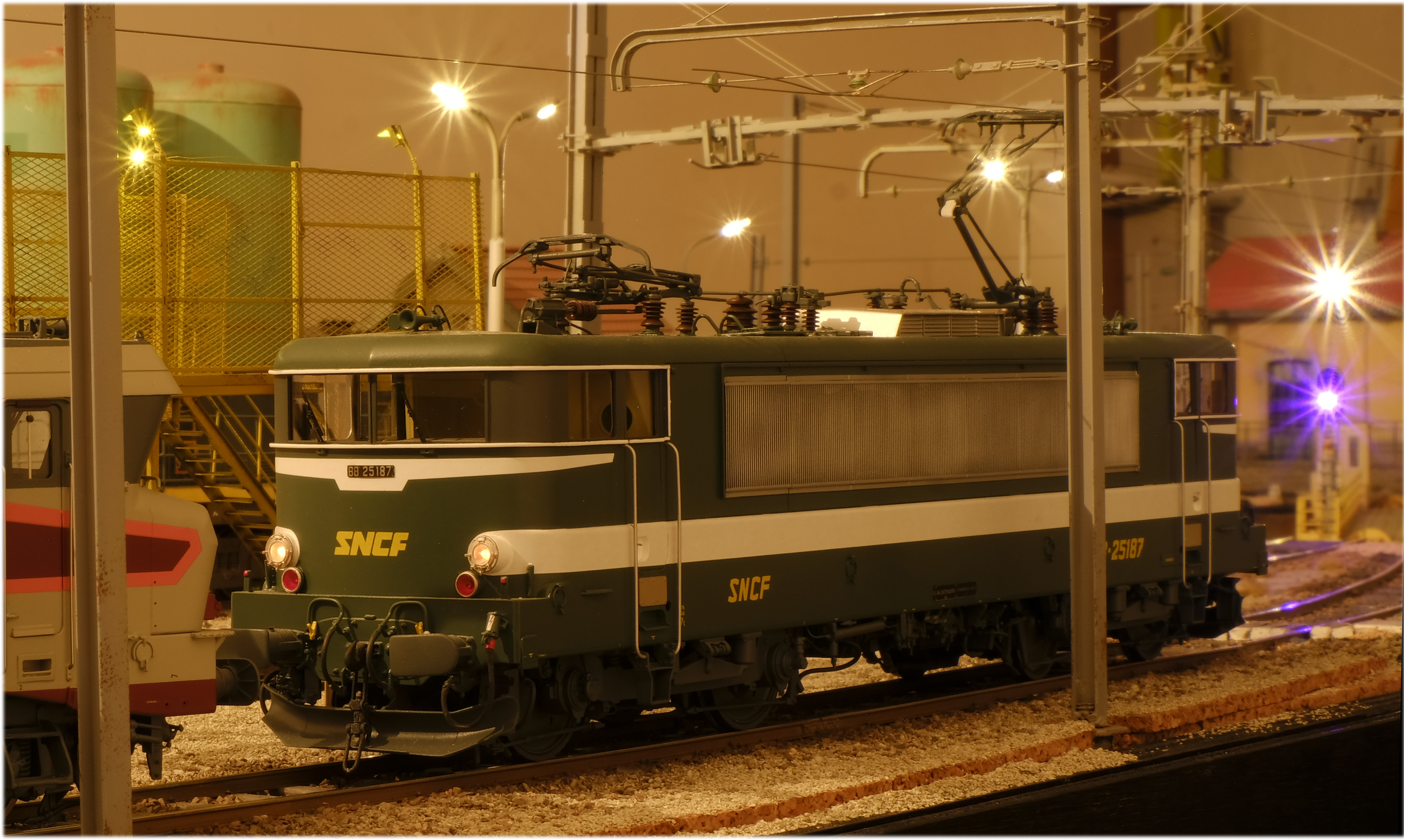

François D a écrit:Que c'est beau ! Bravo pour le décor et cette très belle photo ! :applause: :applause: :applause:
Salut ,
Idem , mais ( à moins que je ne la vois pas . . . ) avec un bout de ficelle ne serait-ce que du type léger . . .
Bon on peut imaginer que ce sont des voies non électrifiées et qu'un loco est venu les garer ici . . .
Autorail 21

L'électrification est prévue. J'ai les poteaux et la passerelle de visite de toiture ainsi que la fosse. Manque à l'appel la sablerie (la même que le modèle Décapod en ho) qui est en cours de réalisation chez un ami.

... une caténaire ou une simple LAC....
Pas si facile mais si beau !
Je suis en train de poser la mienne sur le module intermédiaire de St-M. avec une possibilité obligatoire de démontage aux extrémités. :mur: :mur:
Faut avouer que quand une loc se balade dessous avec un panto en l'air, ça a de la gueule.

lesavigniens a écrit:L'électrification est prévue. J'ai les poteaux et la passerelle de visite de toiture ainsi que la fosse. Manque à l'appel la sablerie (la même que le modèle Décapod en ho) qui est en cours de réalisation chez un ami.
Salut ,
Ok merci pour la réponse . Après chacun fait ce qu'il veut , mais à ce point de réalisme tu ne peux pas y couper !
Bonne continuation donc !

Bonsoir Lesavigniens,
pour les poteaux caténaire, ce sont des pennati ou une autre marque ?
Si tu as une photo :cool:
Merci

.... oui, mais quel boulot !
Je suis en plein dans la mise en place de la LAC (1 seul fil de contact :mur: :mur: ) avec quelques artifices au niveau des isolateurs (petit étrier).
Pas sûr à Meursault que je laisse les pantos racler le fil...

Les poteaux,passerelle et fosse

Les 2 oiseaux rares attendent leur ficelle pour s'élancer....

Petit, riche et accueillant, un bel écrin que ce coin de dépôt pour prendre des photos :coeur1: disons-le ; magnifique. :applause: :cool:
