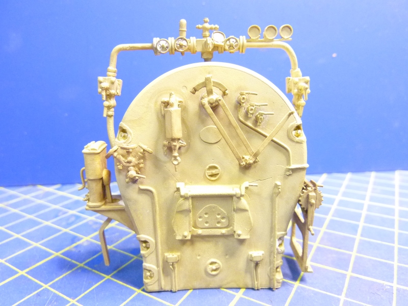

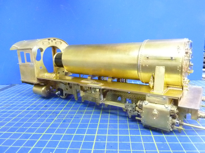

Mais je suis étonné par les traces laissées à la suite du degré de chauffe très important sur ce modèle. Je soude tout au chalumeau, et j'ai besoin de très peu de nettoyage ; en fait, c'est bien plus du rinçage que réellement du nettoyage. Mes pièces sont relativement propres après soudure.
Deux photos de ma G8 en cours pour illustrer.
Le buffet après sablage
Ceci dit, le modèle va être superbe :applause: :applause: :applause:

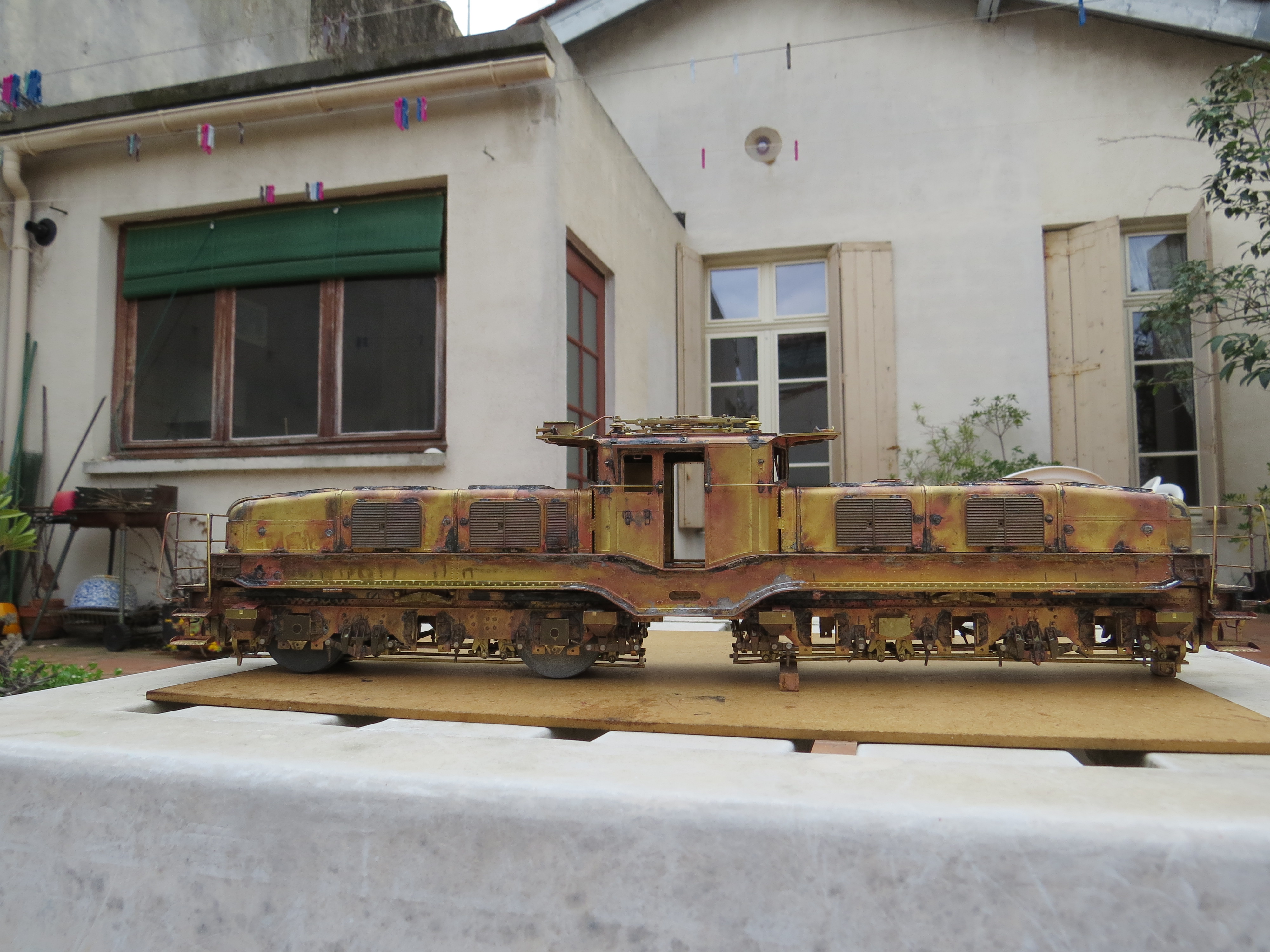

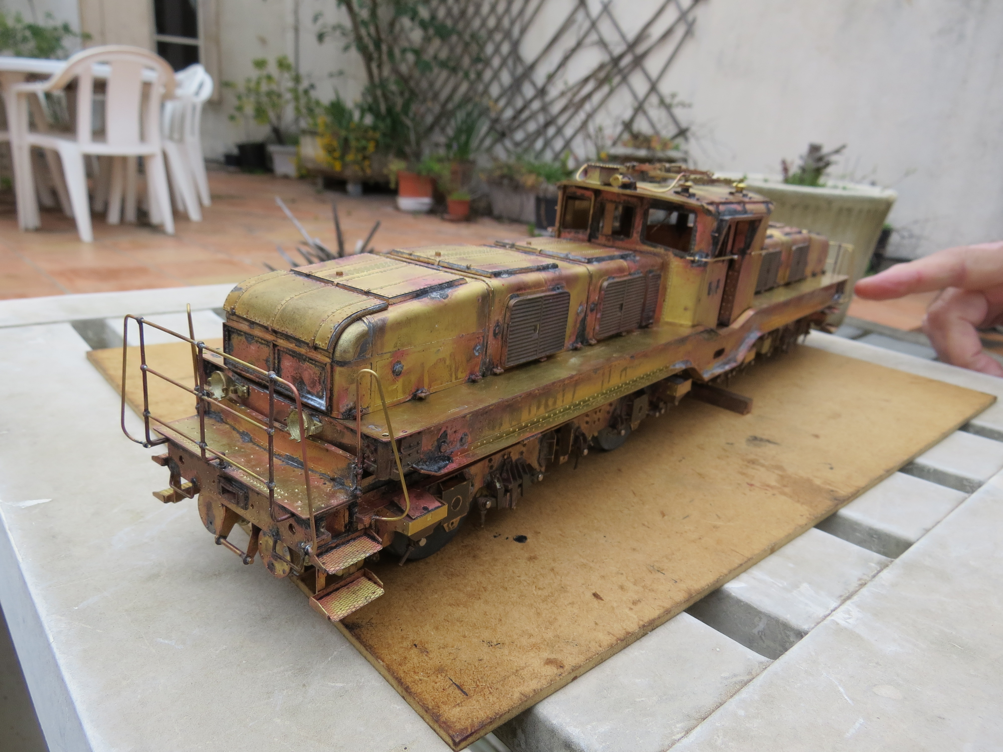

Après, petit jeu d'assemblage TRES TRES provisoire, juste pour voir ce que celà pourrait donner.
On est loin du compte mais c'est une impression d'ensemble juste pour le plaisir....

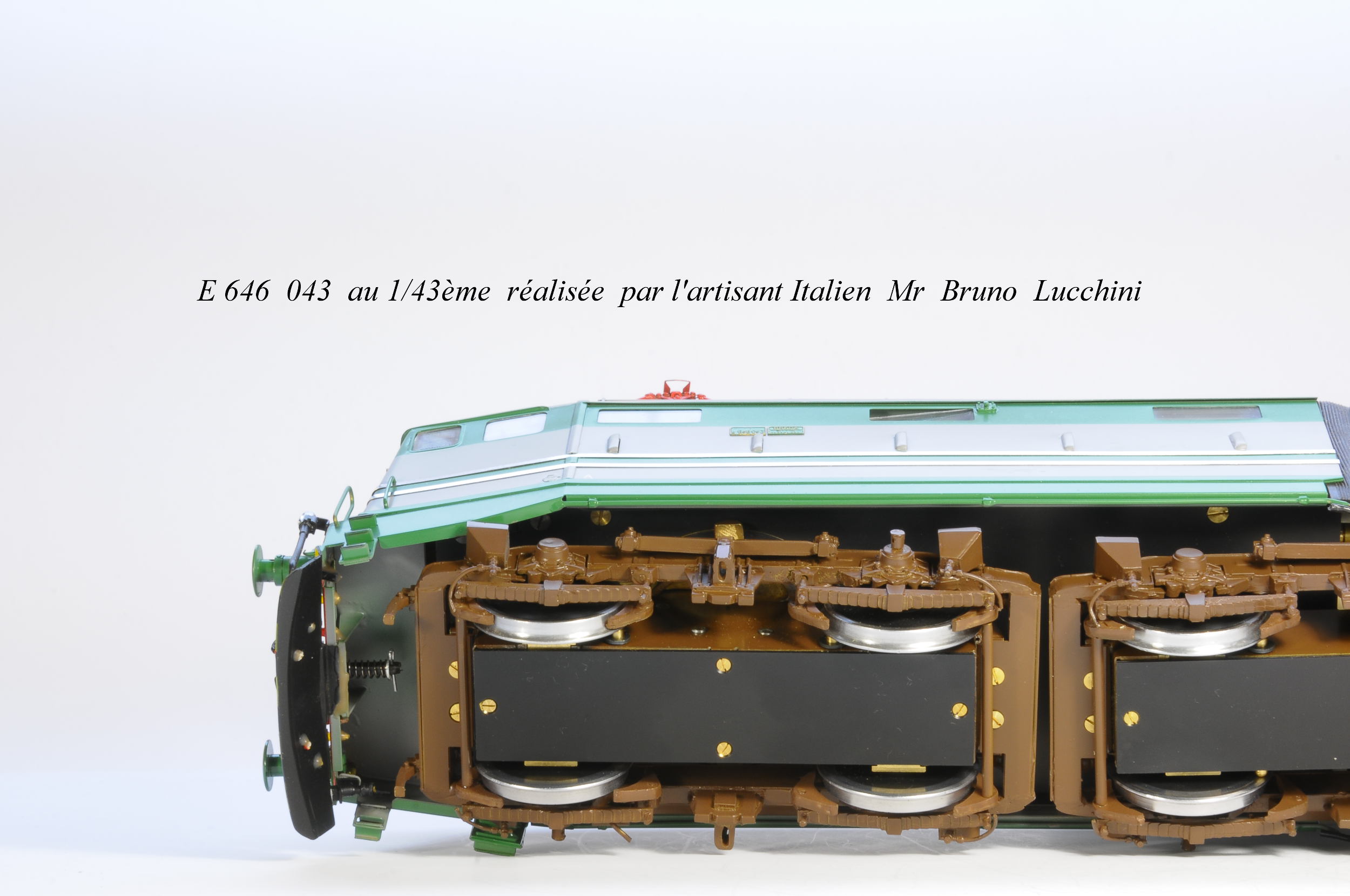

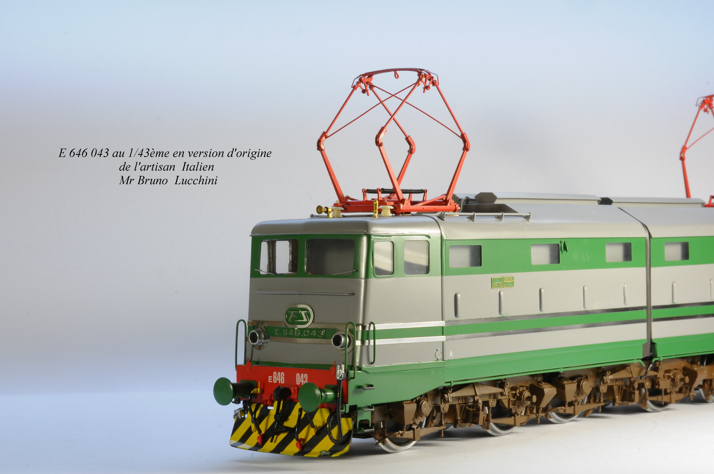

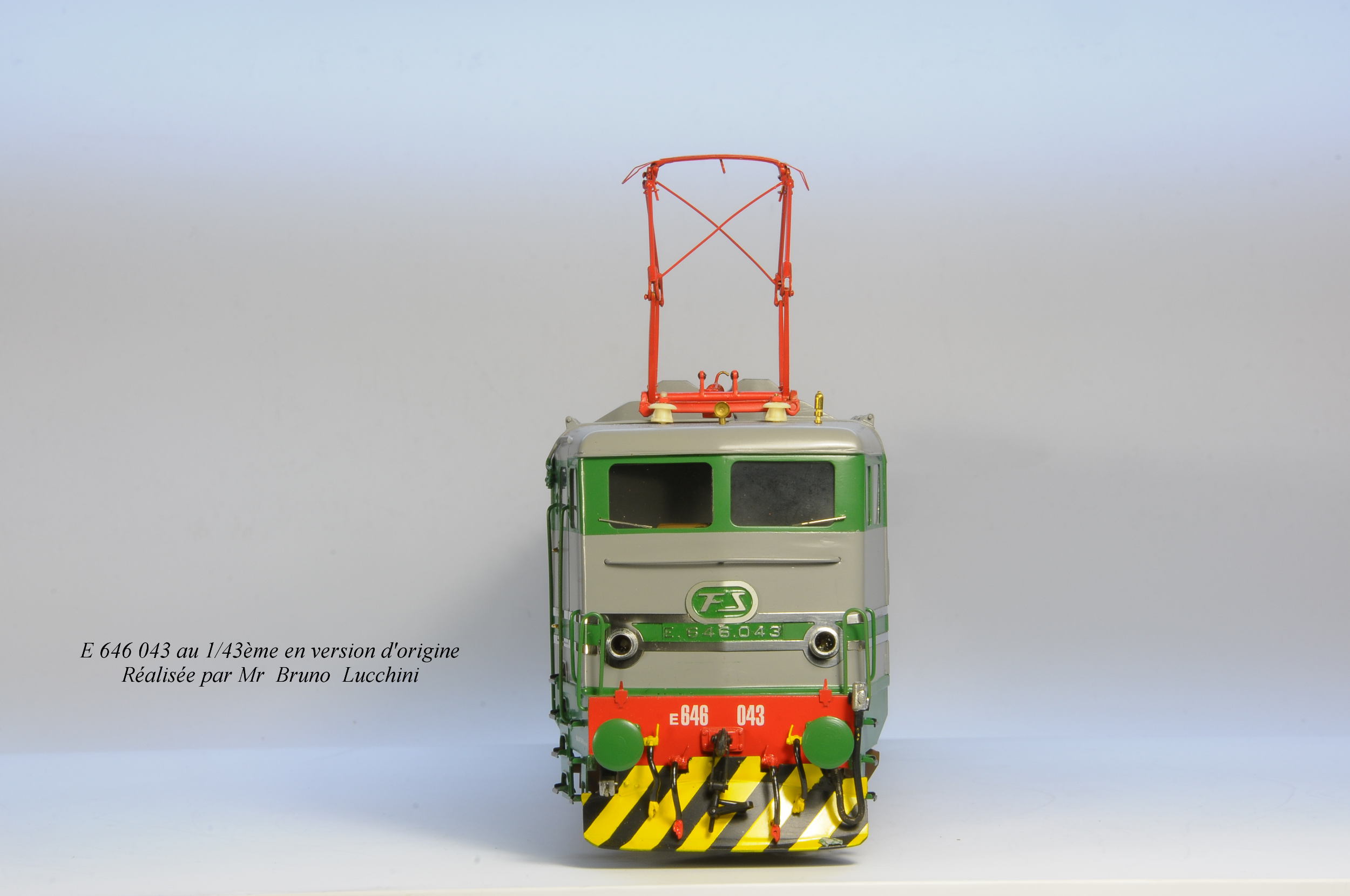

Je m'excuse d'interrompre ce sujet très apprécié de la CC 1100 mais je vous avais promis d'autres photos de ma E 646 Lucchini...alors les voici
Comme dit précédemment, les raccords des enjoliveurs mériteraient d'être mieux alignés sur la face avant !!Mais c'est du pur artisanat...."cousu main "!!
De même que j'ai quelques problèmes avec les isolateurs supports des pantos (je pense que Mr Lucchini se fera un plaisir de m'en fournir pour remplacement)

Messagepar tchoutchou30
26 Mar 2015, 18:41
CC 7140 a écrit:Salut
La prochaine série de photos concernera une E 656 en VO
Ciao Michel
Je lui trouve une belle allure à cette machine. dans tous les cas une impression d'homogénéité dans la reproduction et comme tu dis du cousu main qui inspire le respect.
Quant aux enjoliveurs, du moins sur photo, je ne vois, rien de bien choquant?

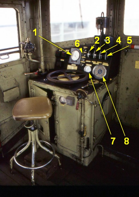

Messagepar Undertaker
28 Mar 2015, 09:47
Bonjour Joël,
Il me semble avoir lu que tu cherchais à reproduire au mieux le poste de conduite et que tu aurais aimé savoir à quoi correspondaient les cadrans et autres rectangles présents sur le pupitre.
Alors, j'ai repris une photo postée bien en amont dans ce fil et voici les infos que je te propose (elles ont été confirmées par un potos conducteur).
-1 : indicateur de vitesse.
-2 : voltmètre ligne.
-3 : ampèremètre moteur.
-4 : ampèremètre moteur.
-5 : voltmètre batterie.
-6 : lampes témoins (disjoncteur, patinage, charge batterie).
-7 : manomètre cylindre de frein.
-8 : manomètre conduite générale, réservoir égalisateur.
