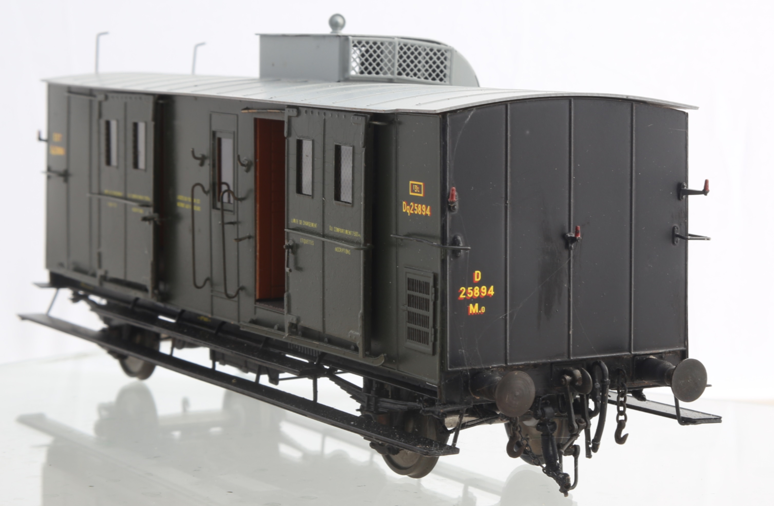

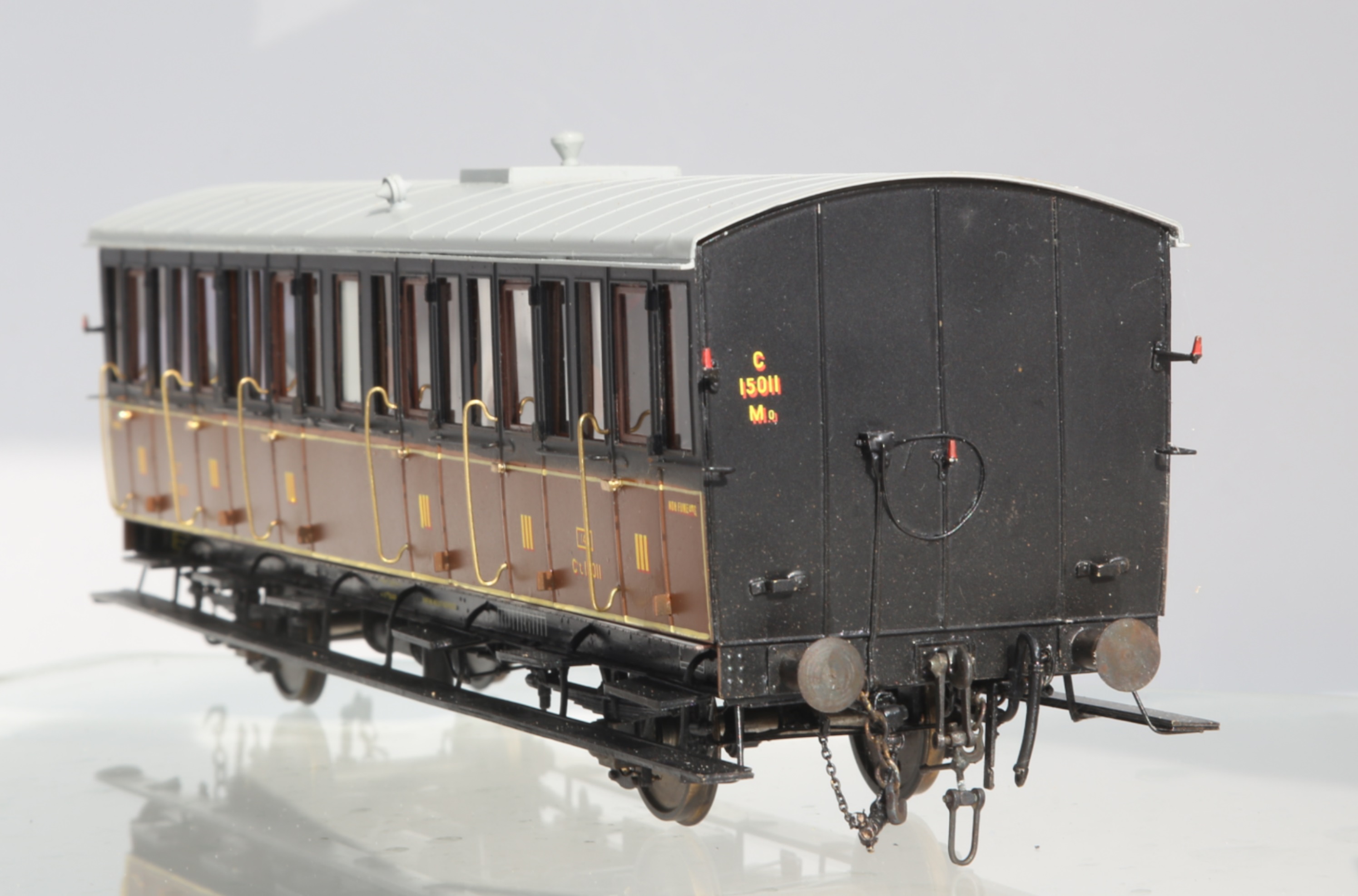

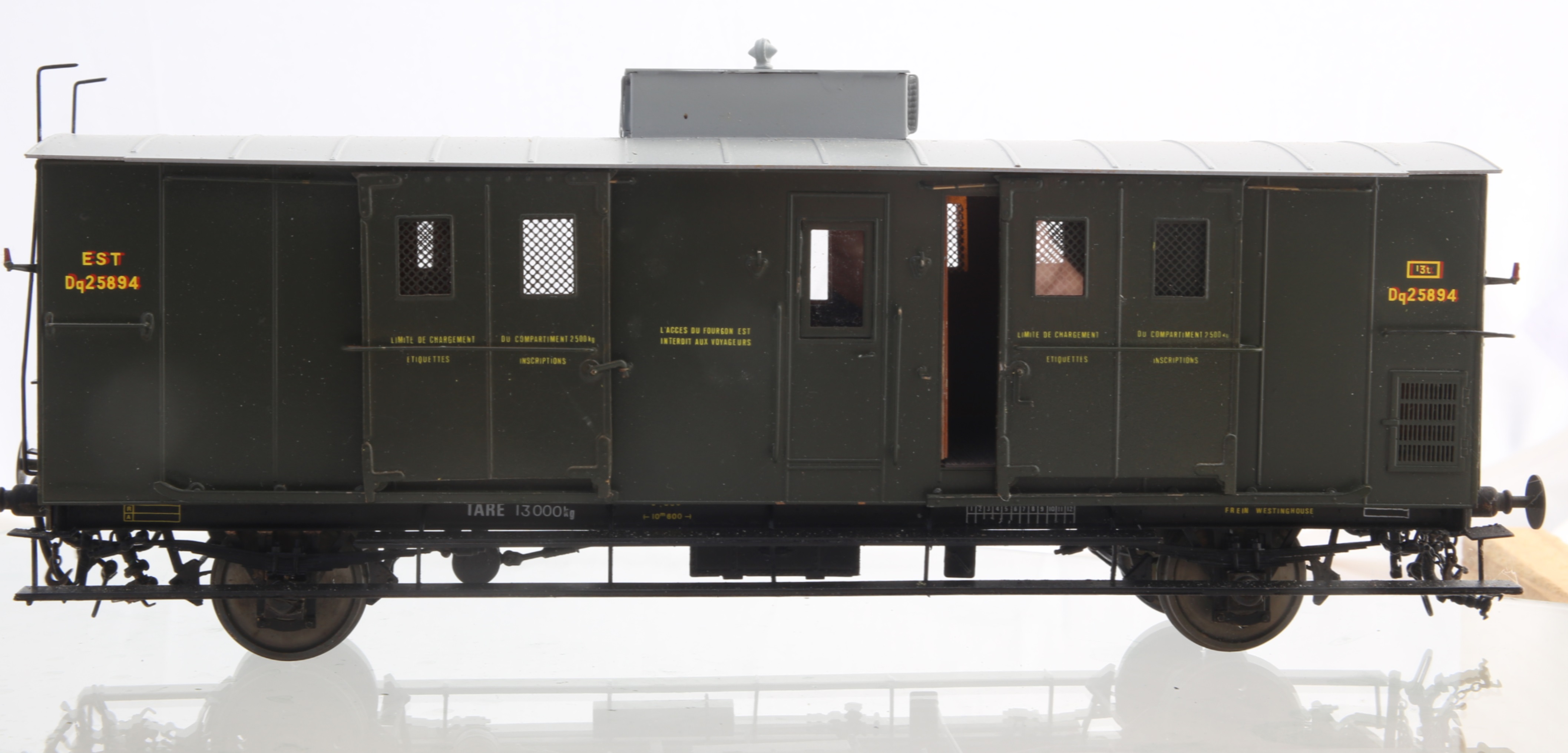

A la mémoire de Roger PLANTE (la "moitié" de RGLP, avec George LAURENT) décédé la semaine dernière, je mets des photos de la rame EST à essieux, monté en grande partie par lui même.
En premier le fourgon. viendra ensuite le reste de la rame.

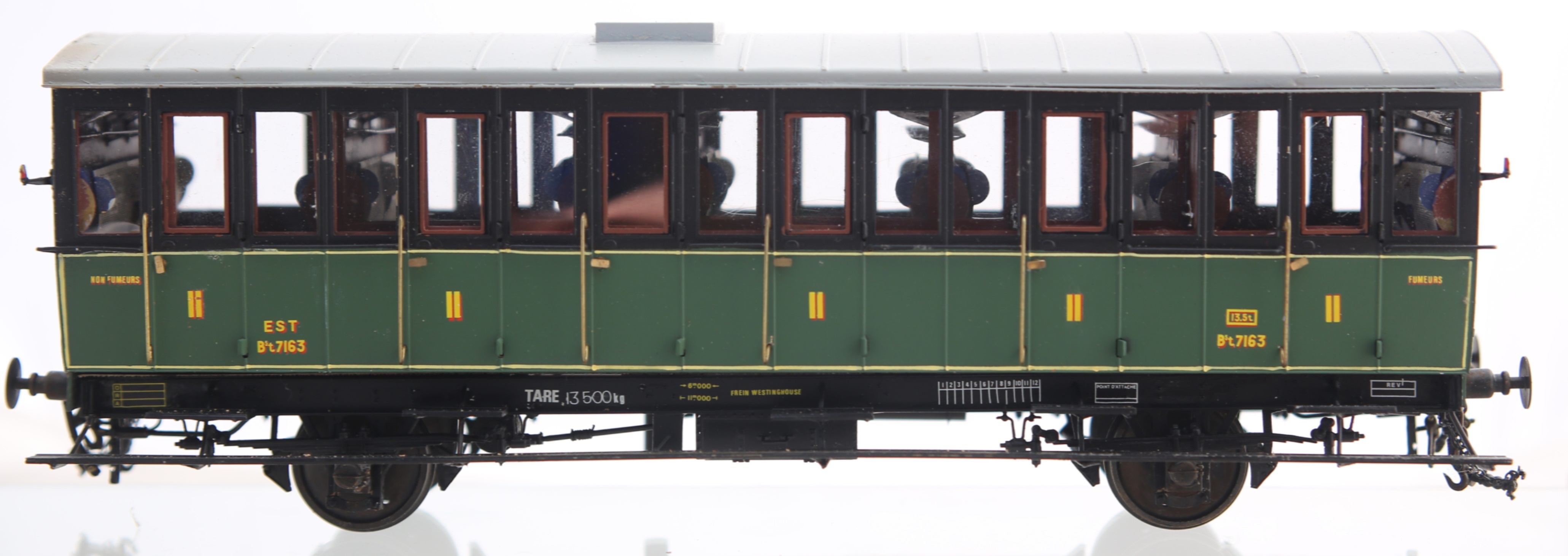

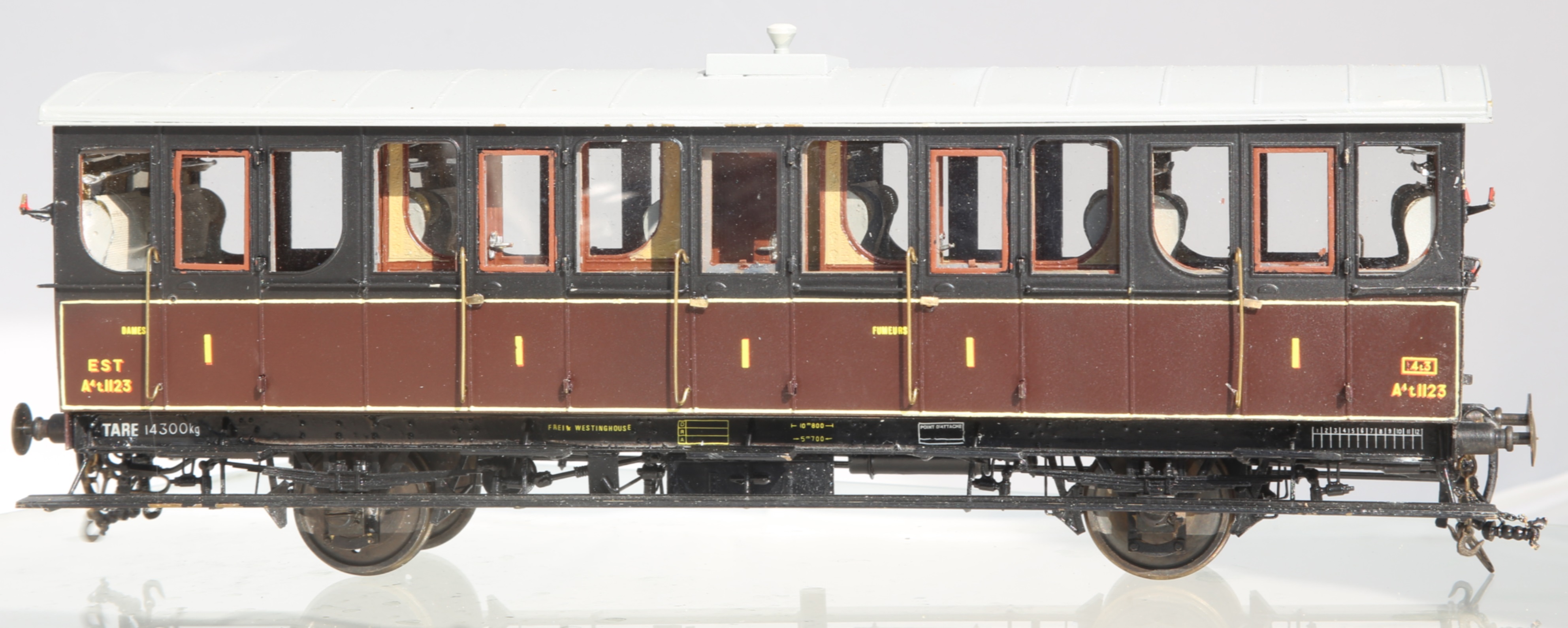

Ensuite la 2ème classe .... oui il y a un défaut sur la toiture, elle est en cours de réparation (manque aérateur et re peinture suite à une soudure qui avait lâché)
J'ai travaillé un plus la couleur de la seconde. Alors n'hésitez pas agrandir... encore, sur le premier compartiment. Regardez la têtière en dentelle !

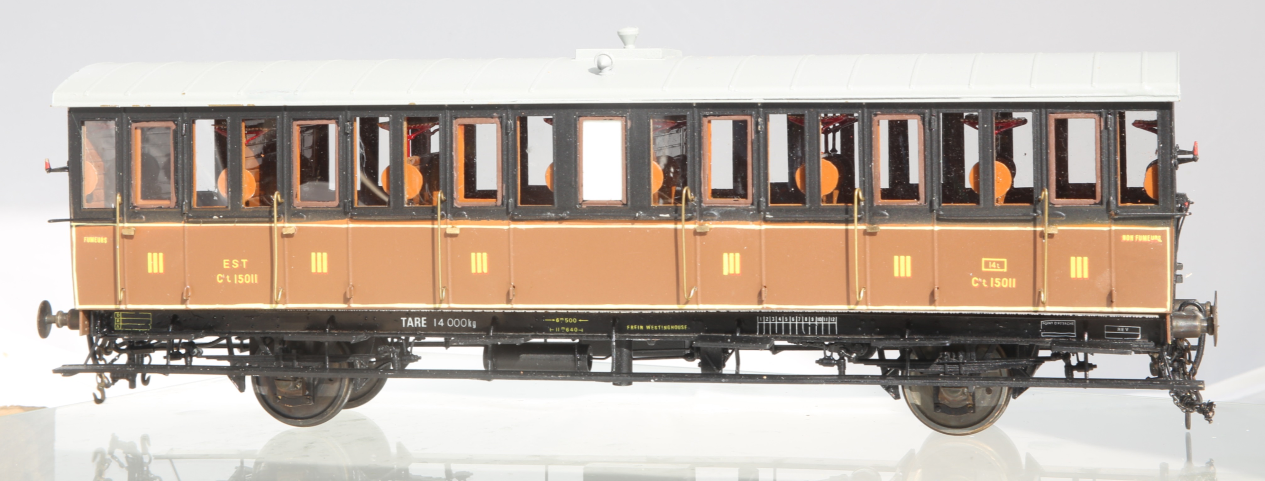

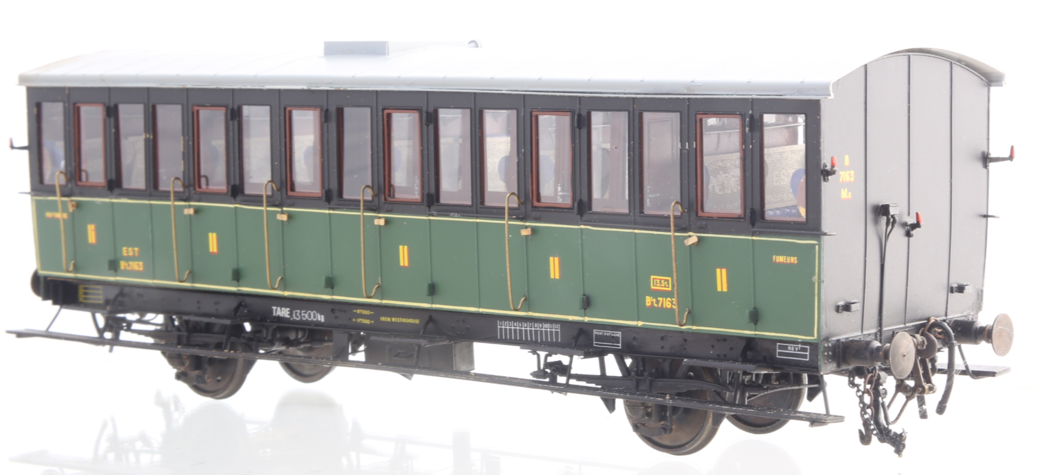

La troisième classe !

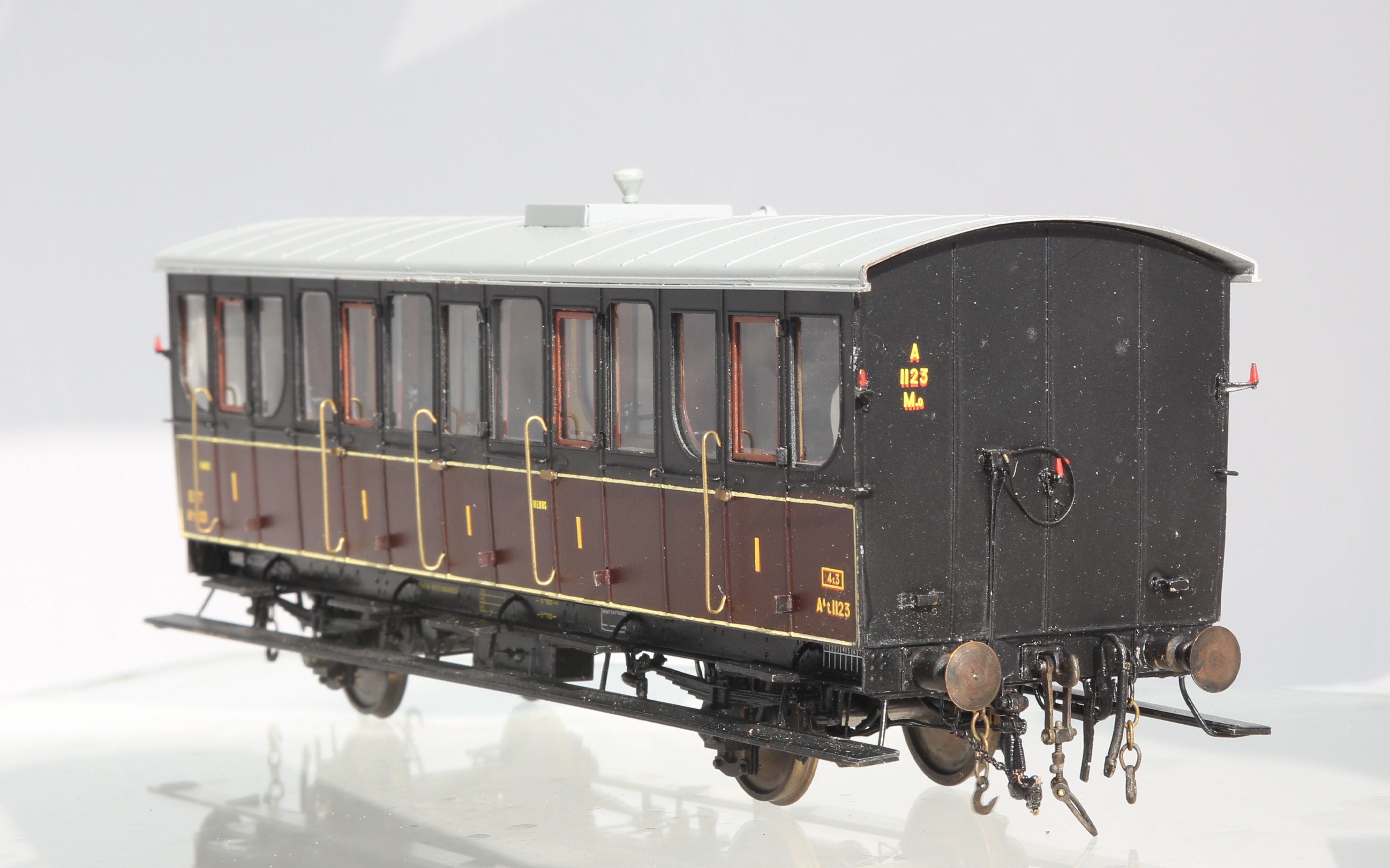

Enfin pour finir, la première classe :

Messagepar hmc
25 Mar 2015, 19:20
bertrand a écrit:A la mémoire de Roger PLANTE (la "moitié" de RGLP, avec George LAURENT) décédé la semaine dernière, je mets des photos de la rame EST à essieux, monté en grande partie par lui même.
Superbe.
Je n'ai pas su le décès de G Planté
Condoléances à sa famille
jp

Messagepar tchoutchou30
25 Mar 2015, 19:54
Merci Bertrand, par cette présentation d'avoir inclus ces créations dans notre QUID et par la même occasion rendu hommage à ce grand maquettiste récemment disparu, ce que j'ignorais moi aussi.

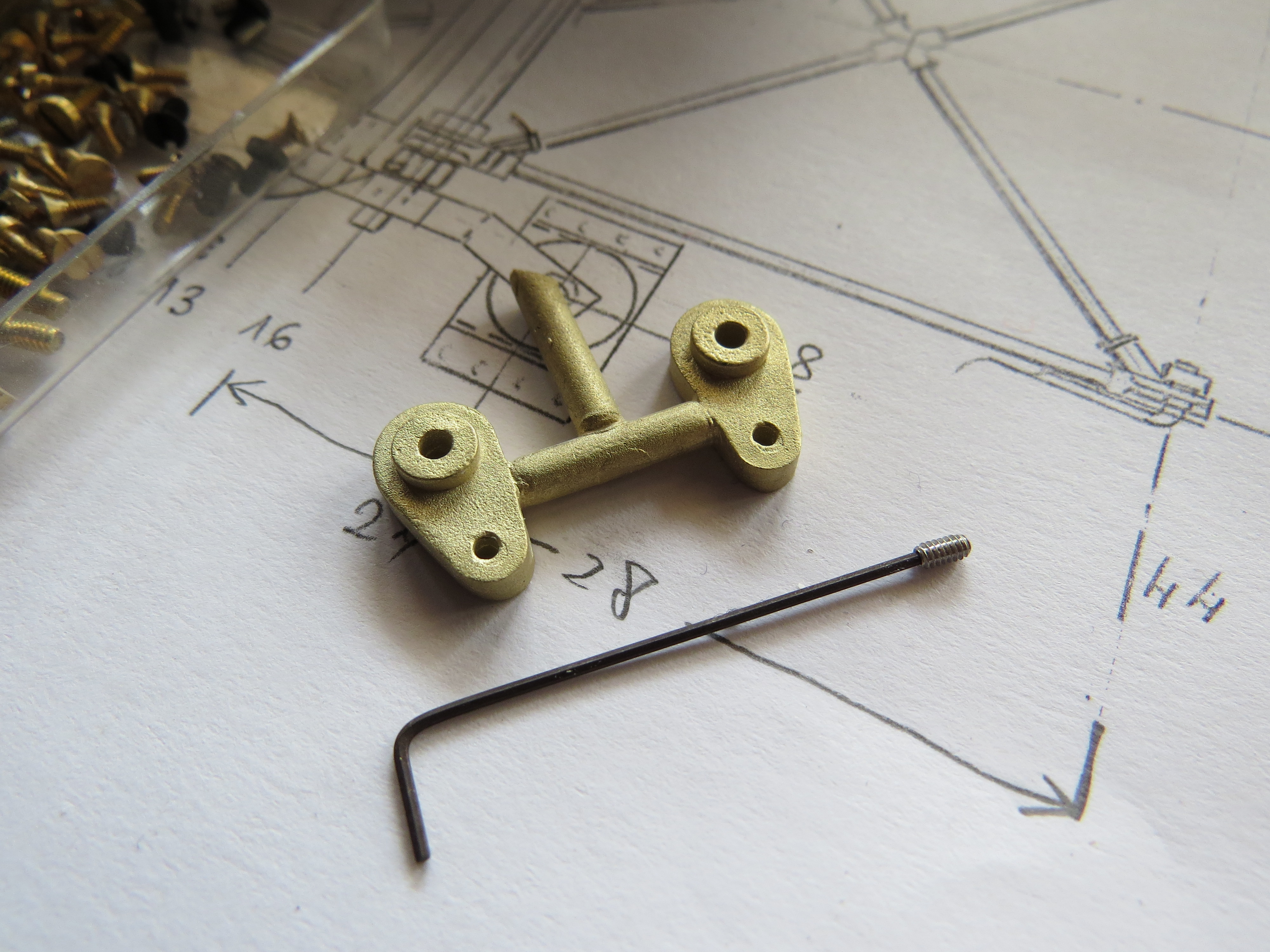

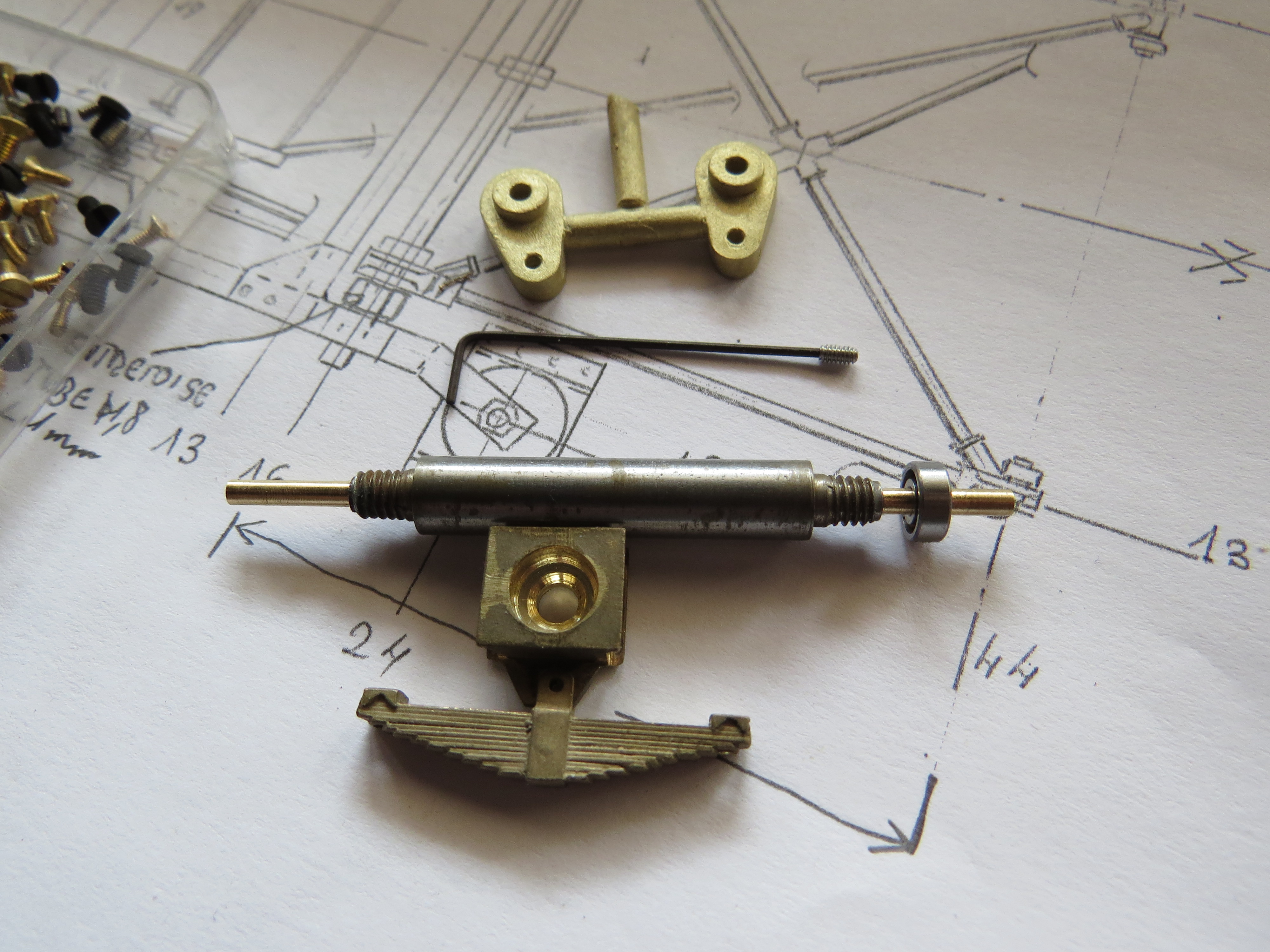

Je vous parlais visserie dans un précédent post.
Voici sûrement une des plus petites clés Allen disponibles sur le marché : 0,7 mm sur plat
Les vis Allen qu'elle permet de serrer et desserrer servent à maintenir fermement les manetons de bielles sur les essieux
Au dessus de la clé et de la vis emmanchée en bout, deux manetons de bielles en laiton encore sur leur grappe de fonderie
un train qui me transporte
25 Mar 2015, 20:19

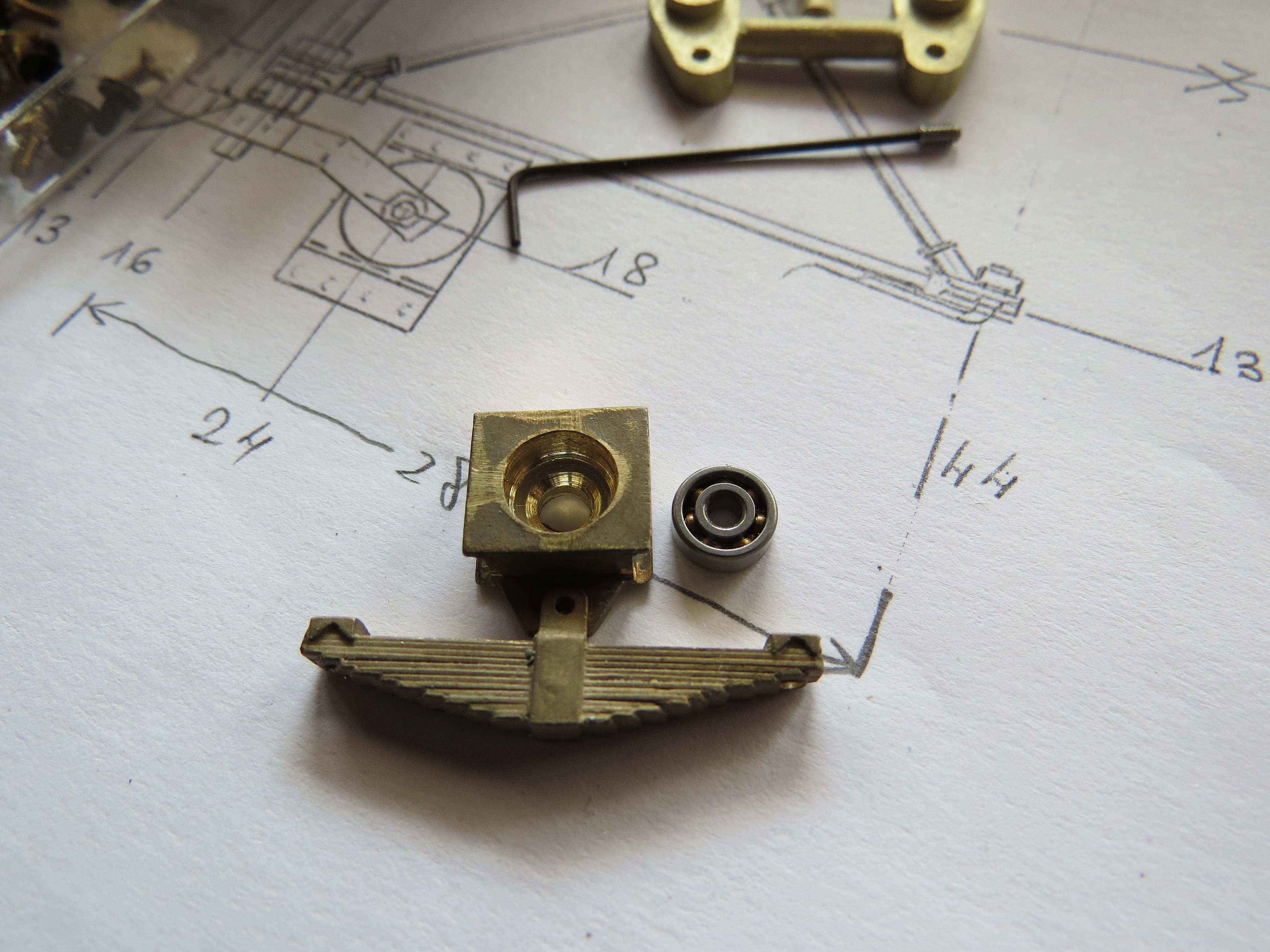

Pour continuer avec les petites pièces constituant une machine voici une boite d'essieu et son roulement à billes, le ressort de suspension inférieur, la fusée qui portera les roues.

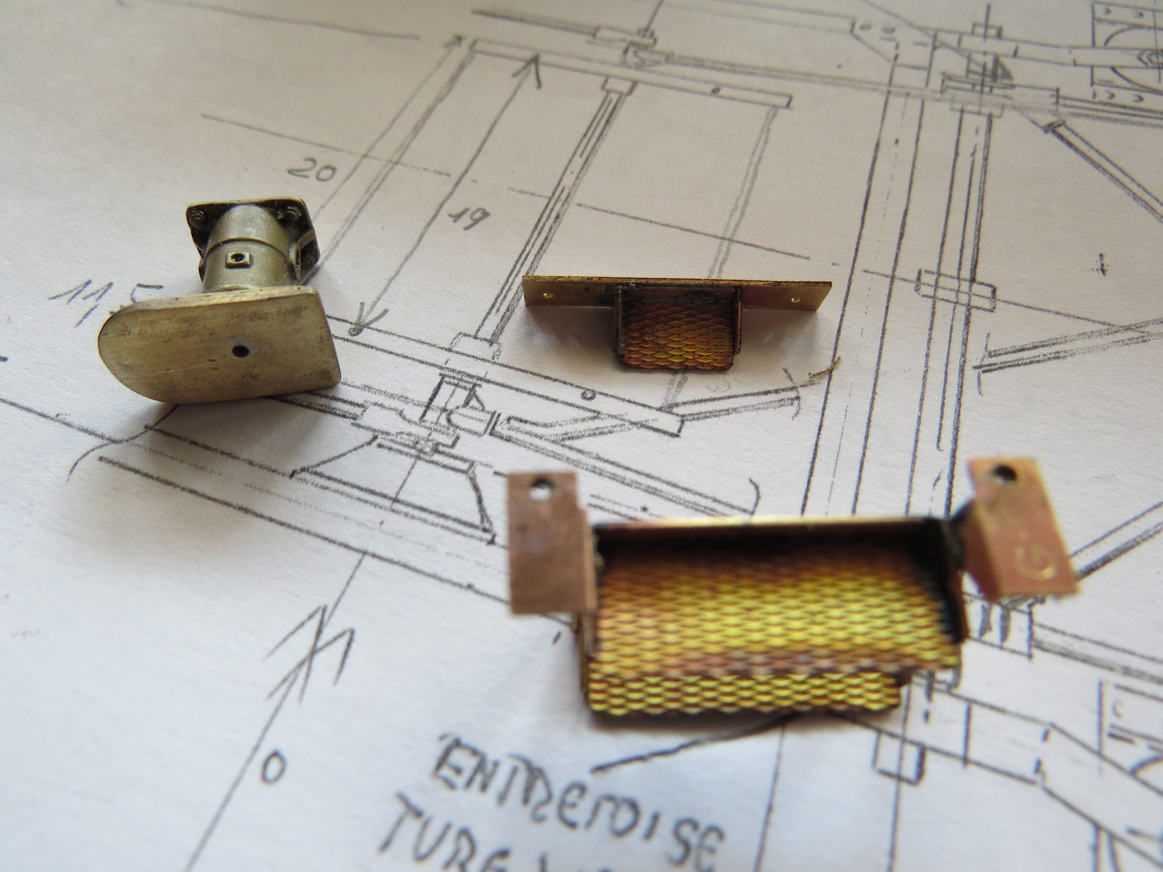

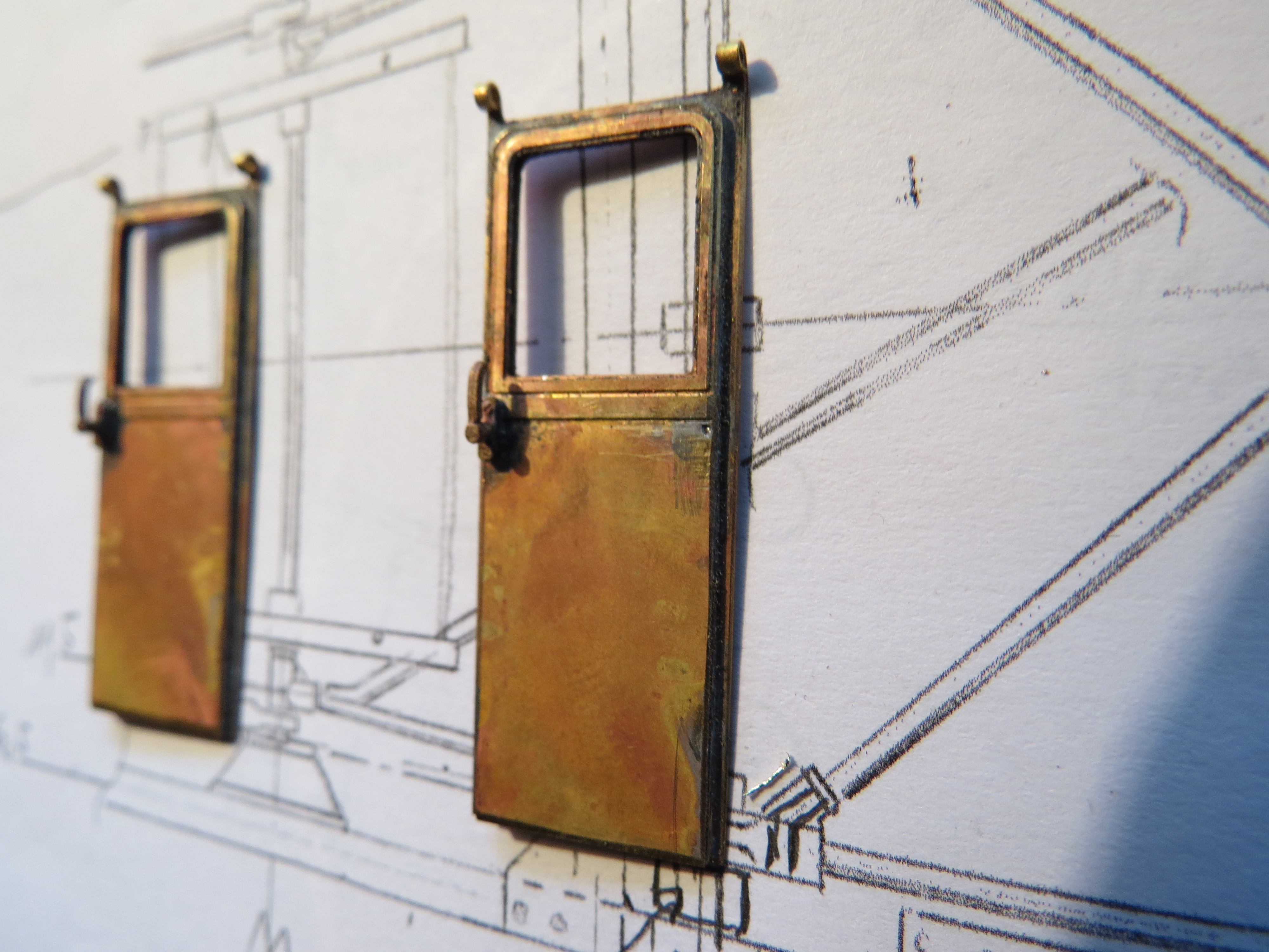

On accède à la cabine par un marchepieds en deux blocs.
A y être, je vous ai mis un tampon en situation
Voici aussi les portes, fonctionnelles comme les vraies. Ce sont des portes coulissantes, pendues sur un rail supérieur enfermé dans un capotage sous plafond et guidées par cornière au sol.

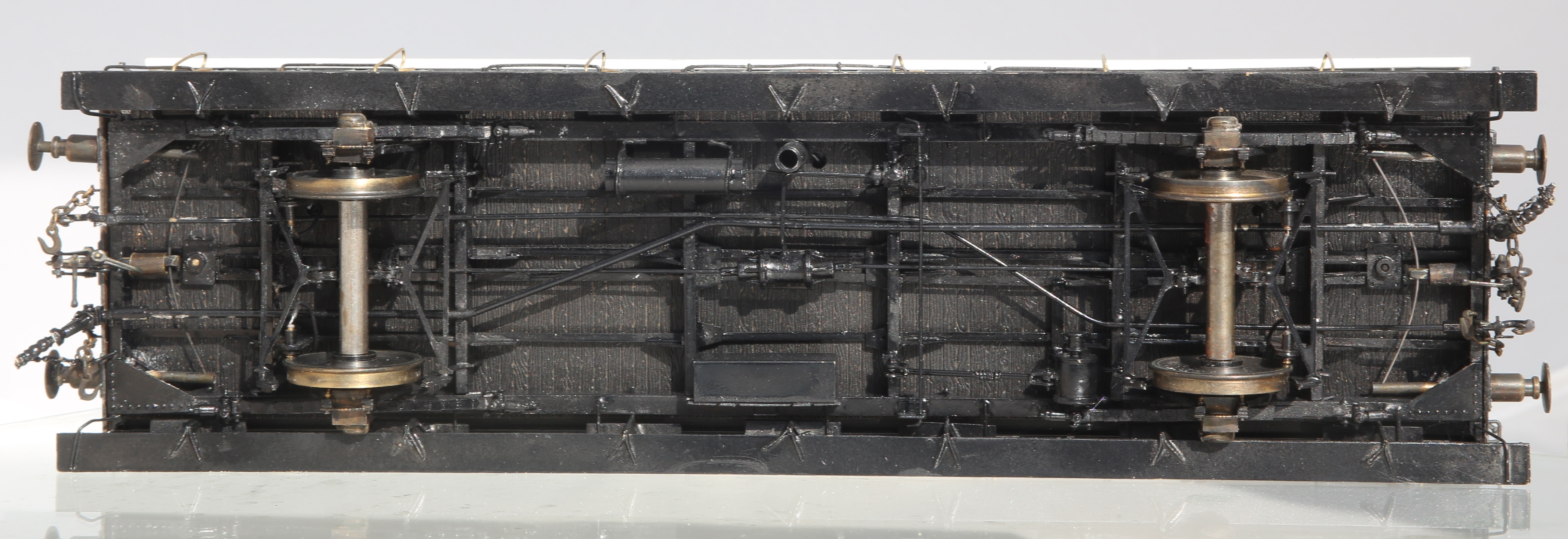

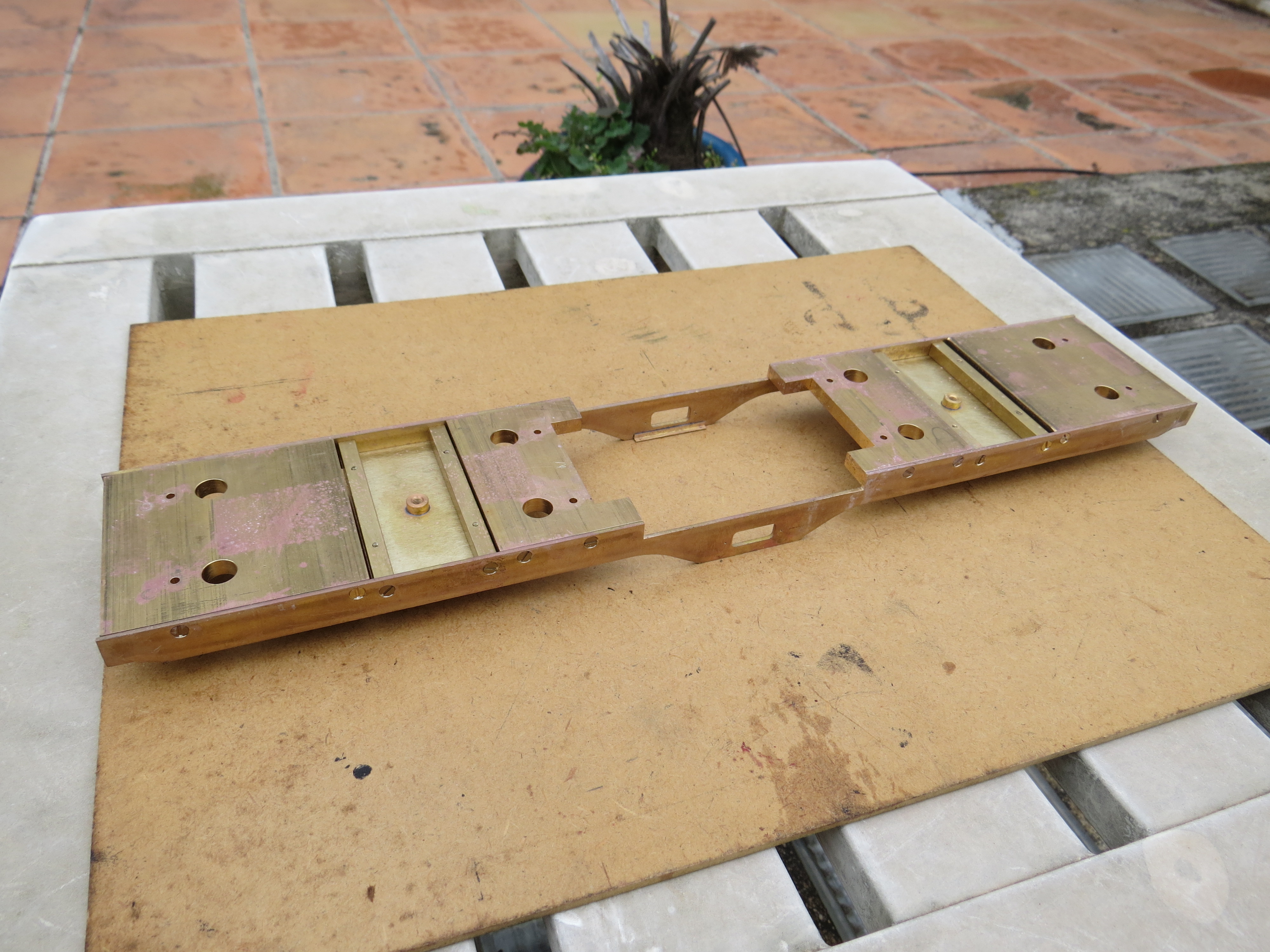

25 Mar 2015, 23:45
C'est l'heure du marchand de sable.
En attendant de rêver à ma future pensionnaire, un cliché du soubassement.
C'est du lourd, très lourd.
Pas de risques de la voir plier en la prenant par les extrémités !
Rigidité, masse, centre de gravité très bas.
Avec 4 faulhaber 20/20C et une démultiplication de près de 97, pas de risques de la voir caler à la butte ....
