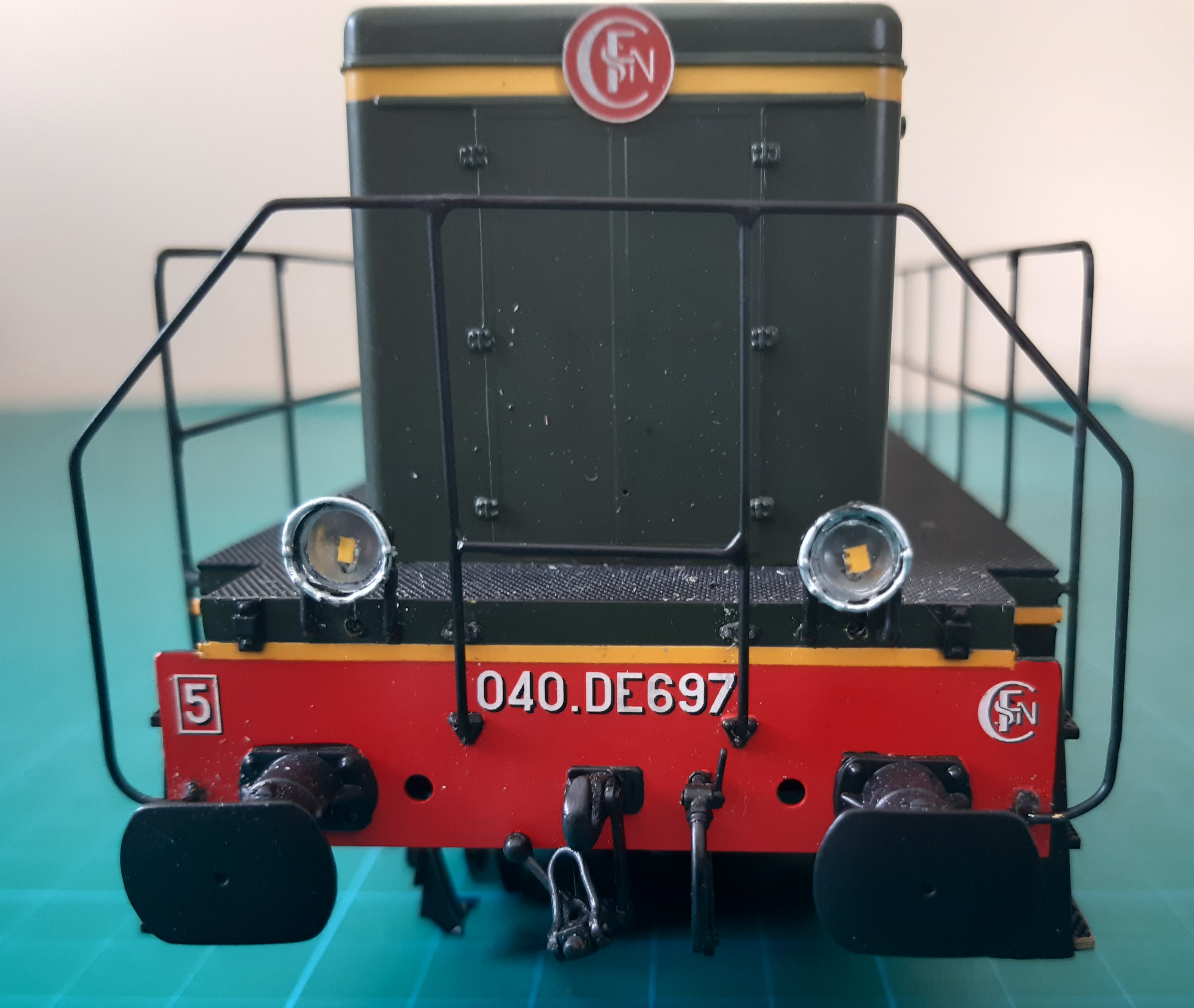

J’ai récemment découvert un point faible dans la conception des BB63000 (040 DE dans mon cas) de Modelbex.
Ayant eu très peu l’occasion de faire circuler cette machine et, donc, de la manipuler, j’ai été très désagréablement surpris de constater, lors d’une petite sortie à QZ en début de ce mois que la rambarde avant (coté grand capot) se “décomposait“ littéralement, aucune soudure n’a résisté ; les quelques tentatives de réfection de celles-ci, effectuées sur place par les experts de l’atelier “soudure“, n’ont pas été probantes et des interrogations sont nées sur la nature de la matière les constituant ainsi que leur mode d’assemblage ; il semblerait qu’elles aient été réalisées dans de l’acier (doux ?) et (mal !) souder électriquement.
Bref de retour chez moi j’ai soumis le problème à Jean Jacques Chat (LMJ) dont je suis quasiment voisin et très vite il s’est avéré qu’une reconstruction totale en laiton de 0,6 mm serait probablement la bonne solution, ce qui fut fait en à peine 1 heure.
D'autres soudures, sur les rambardes latérales, ne semblaient pas au mieux de leur forme et ont reçu un goutte de colle préventive.
Est-ce qu’un heureux possesseur de cette machine aurait rencontré le même problème ?

Comme répondu sur un autre Forum, JJ Chat avait pensé au maillechort mais il n'avait pas le bon diamètre à dispo.
Comme il a préféré me voir repartir avec mon engin pour ne pas allonger sa fille d'attente il a opté pour ce qu'il avait en stock.

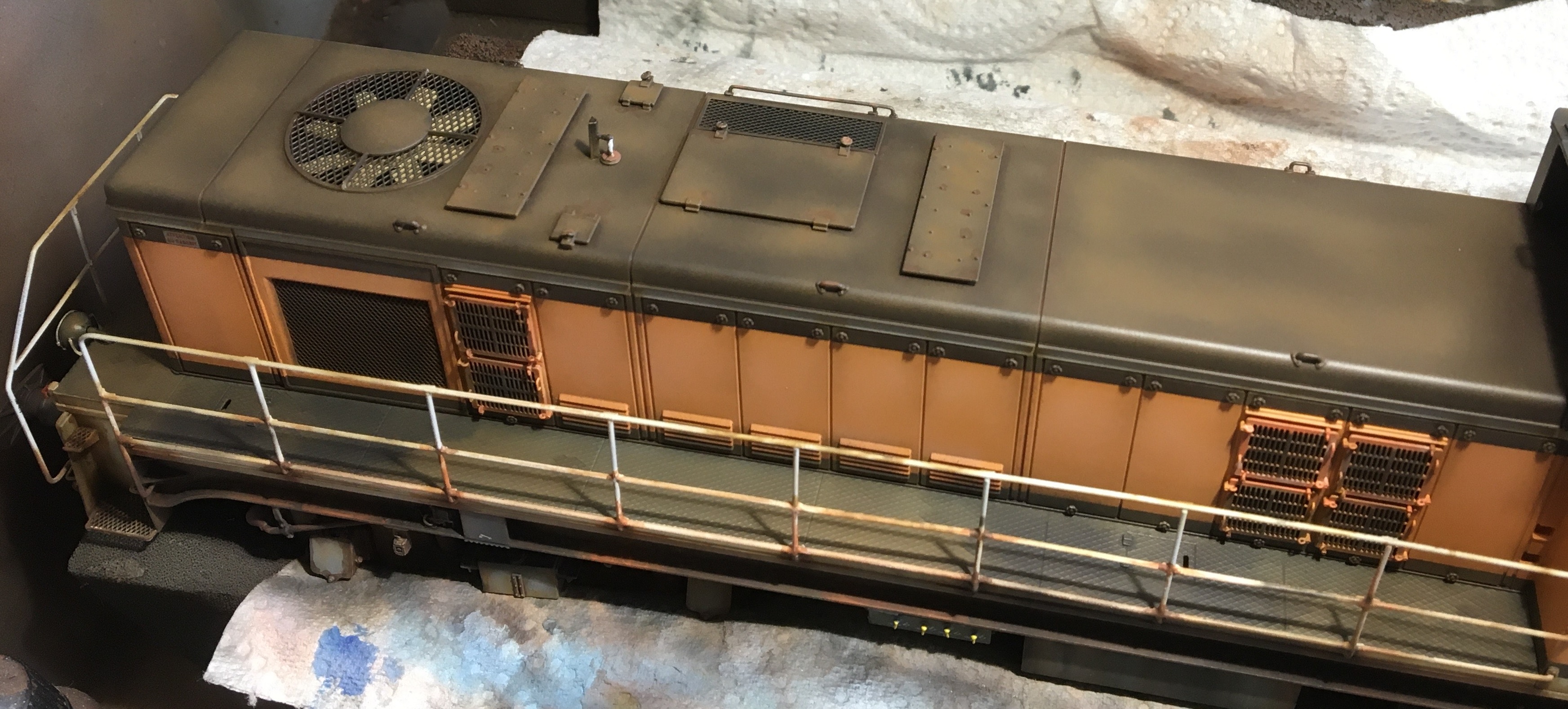

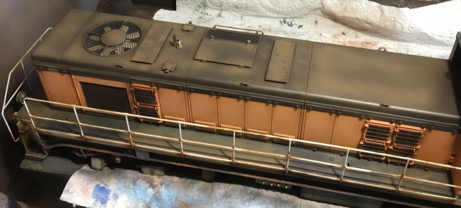

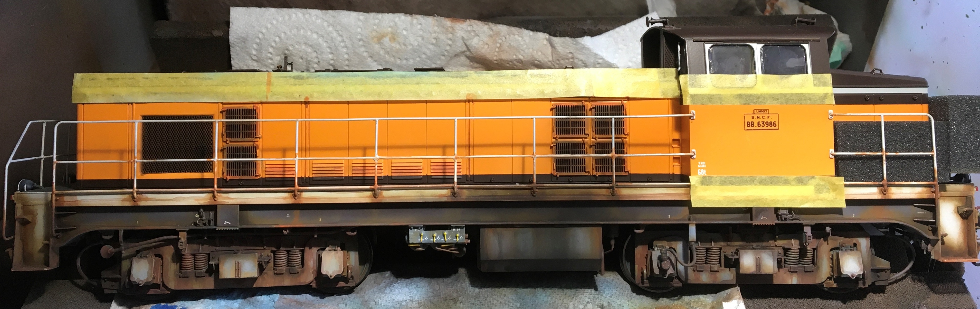

la mise en patine en cours de mon BB 63986 AMJL est l'occasion de faire remonter ce sujet quelque peu tomber dans les oubliettes (cela permettra éventuellement à certains de nous faire part de leurs recherches d'engins en cours ;) ) :
j'ai, cette fois-ci, confié ces travaux à Franck BLONDEL (lapatinedestrains.fr) et je ne résiste pas au plaisir de vous montrer l'avancée de cette transformation. Le cliché montre ici l'aspect du châssis et des bogies ainsi que des filtres sur les panneaux en sachant que la patine n'est pas encore finalisée et que caisse et toiture n'ont pas encore été traitées ! :idea:
Cela me promet une très belle machine qui viendra prendre place dans une rame TTX composée d'un plat K50 et de trémies "Infra" AMJL et du BB 66150 à l'autre extrémité ! 8-)
