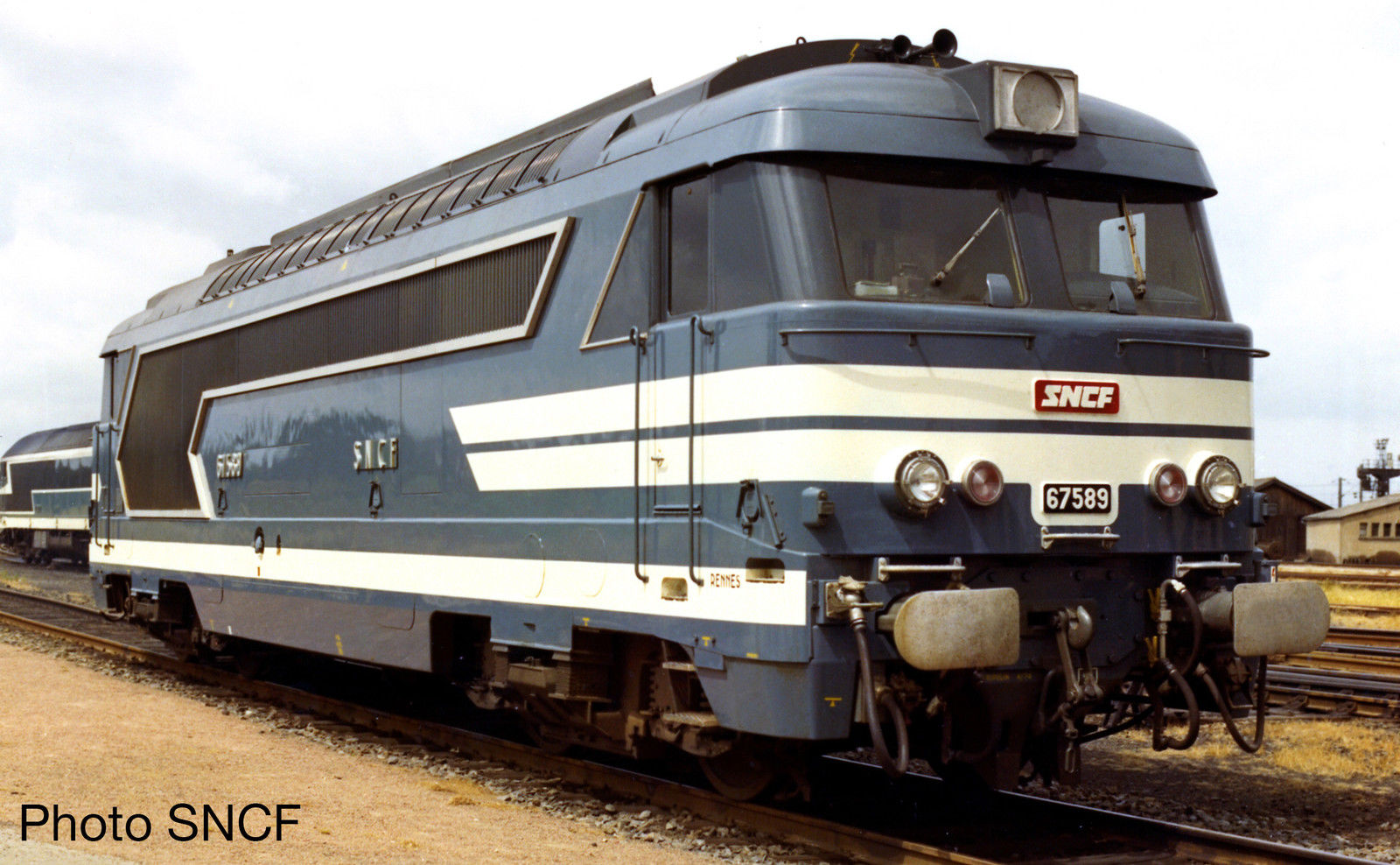

Sur cette bb67407, il y a des tampons U6 ou des tampons hydraulique sagem ? Les photos semblent montrer des tampons U6 (compatible avec les jupes ??)
Sybic12
Messages: 152
Âge: 51
Enregistré le: 09 Juil 2020, 15:42
Re: BB 67000 - 67300 - 67400 AMJL en Zéro
Messagepar BB67300
10 Oct 2021, 00:30
La 67407 AMJL est équipée de tampons U6.
La vraie 67407 a été livrée avec des tampons hydrauliques SAGEM comme c'était la mode à l'époque (idem 67000/67300).
Mais les dernières ont été équipées de tampons U6 et de jupes modifiées en conséquence (et de phares à pincettes d'origine).
Par exemple la 67589 :
Par la suite, les premières ont troqué leurs tampons hydrauliques contre des U6.
A noter aussi que sur la 67407 AMJL, s'agissant d'une version d'origine, les 3 marchepieds frontaux, les marches des latéraux, et les bras d'essuie-glaces devraient être couleur alu (ça c'est facile à reprendre).

BB67300 a écrit:La 67407 AMJL est équipée de tampons U6.
Merci pour ces renseignements. Mon objectif est plus de transformer la bb67407 pour s’éloigner de la version d’origine. Donc étape 1 retirer les jupes…
