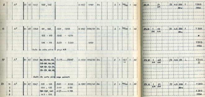

Il me suffisait de fouiller dans ma doc pour retrouver la fiche du bogie Y24Z d'un recueil SNCF des bogies de voitures.
On y trouve :
Pour les voitures Paris-Lille, je découvre..... C'est du remplacement des Y20H d'origine sur les 19 A9j (cf l'encyclopédie des voitures SNCF, précis sur les bogies des voitures inox).
Modifié en dernier par EC64 le 05 Sep 2013, 16:30, modifié 1 fois.

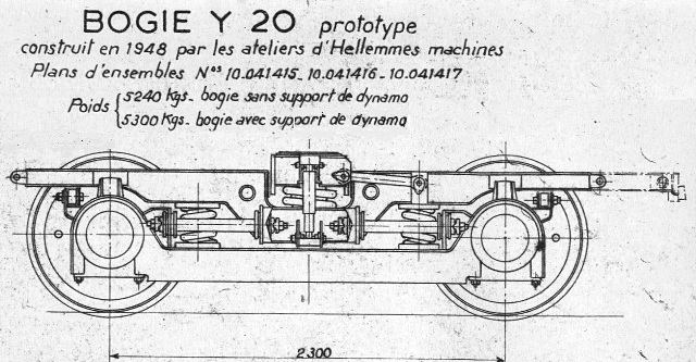

Encore une "trouvaille", le dessin du bogie prototype Y20 monté sur la voiture DEV U46 C10myfi 45053 du Sud-Ouest
Les bogies Y20B montées sur 6 voitures inox U50 et Y20C montées sur les deux A6Dzmyfi U50 présentent un aspect voisin.
On s'éloigne un peu du sujet initial, mais cette histoire de bogies est passionnante....

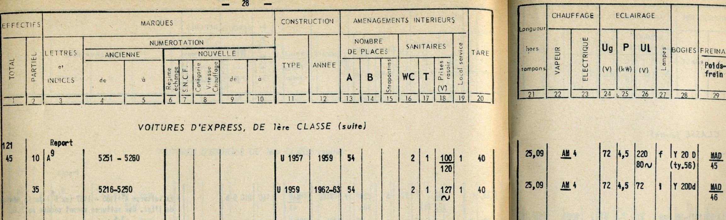

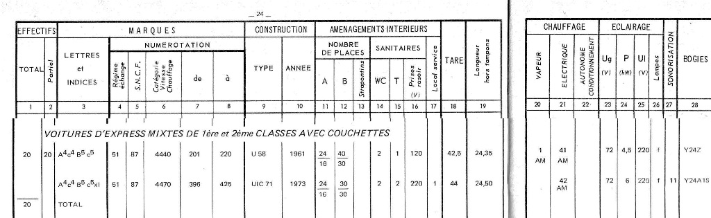

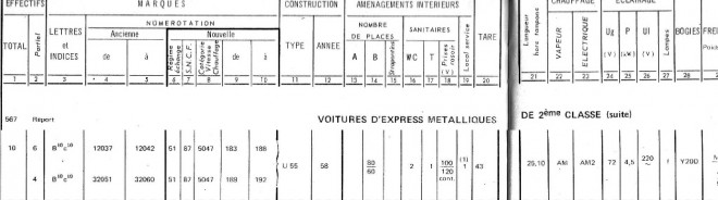

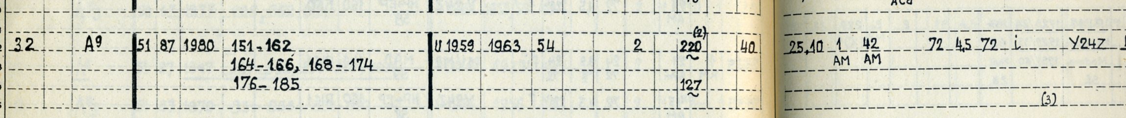

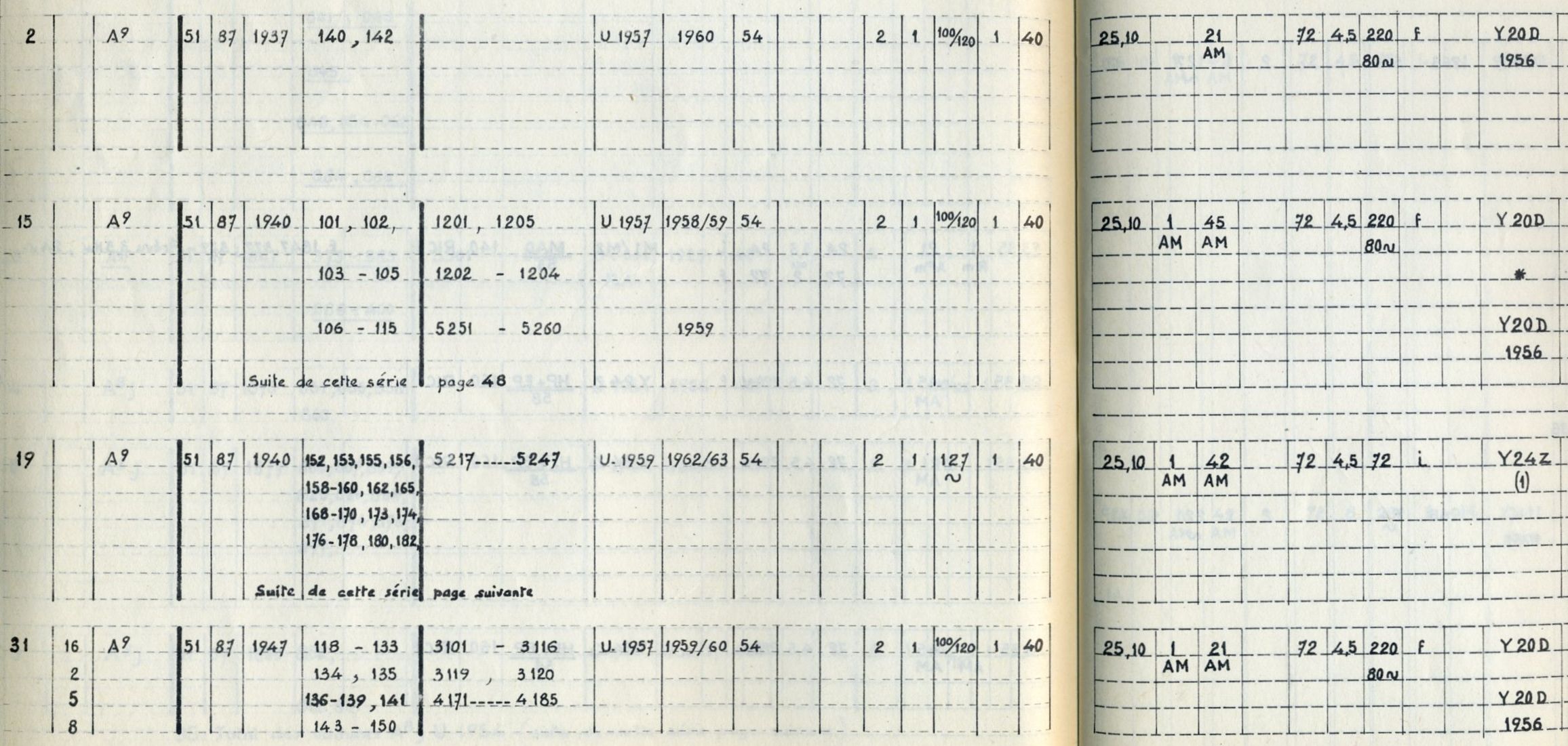

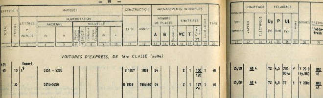

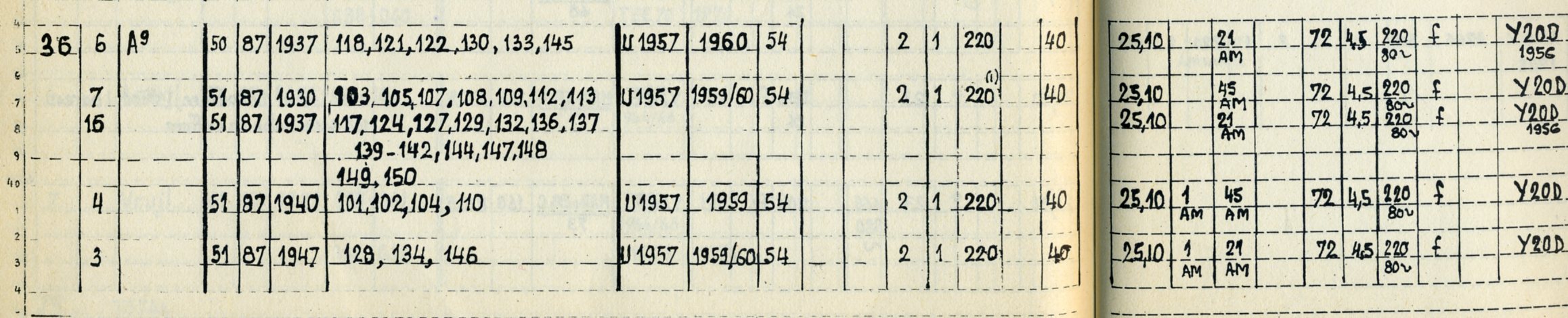

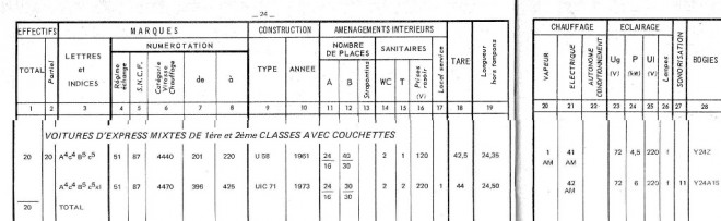

Je me suis livré à un petit exercice de scan de livrets TW6 (effectifs par types de voitures) de la région Sud-Est. Désolé, le livret ouvert est au format A3 et le scan ne digère que du A4. Donc, ce sont des extraits.
J'ai fait la même chose pour les B10.
En résumé:
en 1968, il y a: (40 voitures A9 sont attendues venant de: 5 de l'Est, 20 de l'Ouest et 15 du Sud-Ouest)
10 DEV AO A9 U57 bogies Y20D
35 DEV AO A9 U59 bogies Y20D
11 DEV AO B10 U58 bogies Y16I
20 DEV AO B10 U59 bogies Y16I
en 1973, il y a:
50 DEV AO A9 U57 bogies Y20D
35 DEV AO A9 U59 bogies Y24Z
15 DEV AO B10 U59 bogies Y16I
31 DEV AO B10 U59 bogies Y24Z
en 1978, il y a:
36 DEV AO A9 U57 bogies Y20D
32 DEV AO A9 U59 bogies Y24Z
13 DEV AO B9 U57 bogies Y20D (ex A9)
46 DEV AO B10 U59 bogies Y24Z
Je confirme que toutes les B10c10 sont restées sur bogies Y16 ou Y20 et toutes les A4c4B5c5 ont été dotées de bogies Y24 et regroupées au Sud-Ouest.

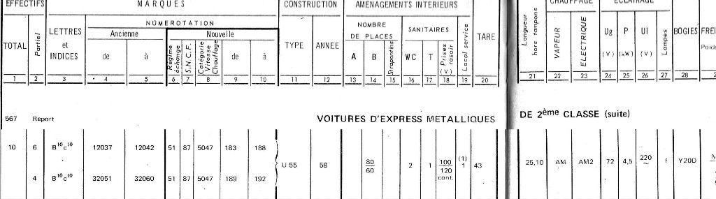

Il est vrai que les Tw6 / MR6 sont une très bonne source d'information. Je vais ressortir mes quelques EST (1972, 75, 76) et NORD (1973).
TW6 EST de 1972, Quelques B10c10 U55 sur Y20D. On ne les retrouve plus sur les MR6 (ex Tw 6) 1975 et à fortiori 1976
MR6 (ex Tw6) NORD de 1973. Les A4c4B5c5 sur Y24Z sont indiquées à muter à l'Ouest et les UIC en attente livraison.
Confirmation sans surprise !!

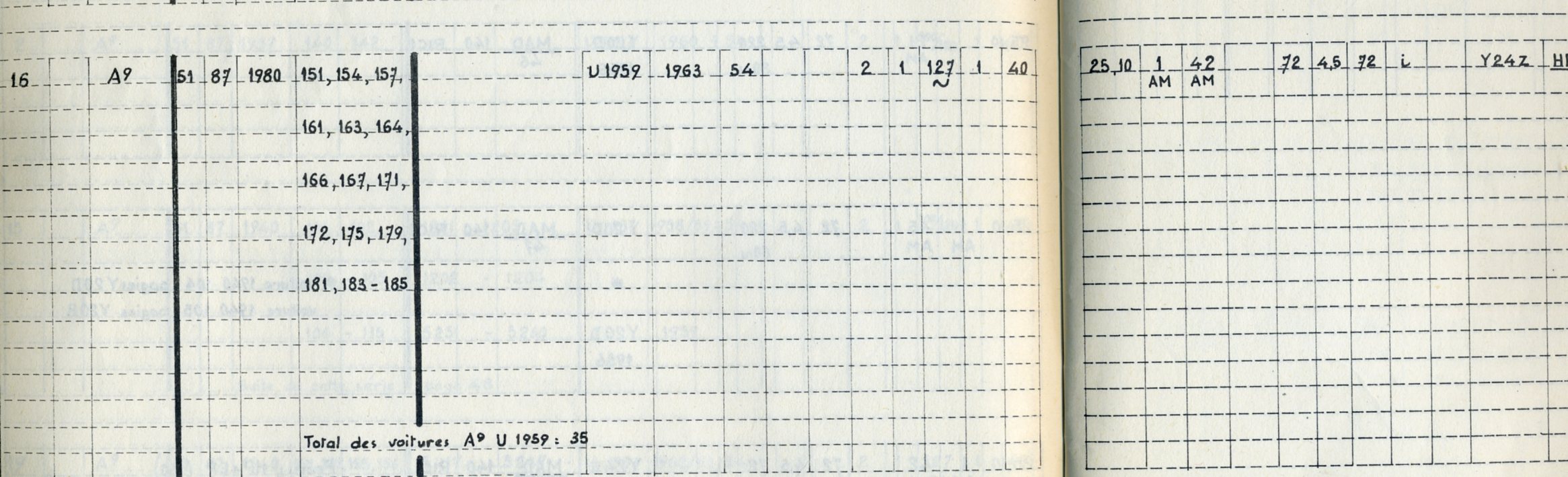

Re: Les DEV HJ
05 Sep 2013, 16:27

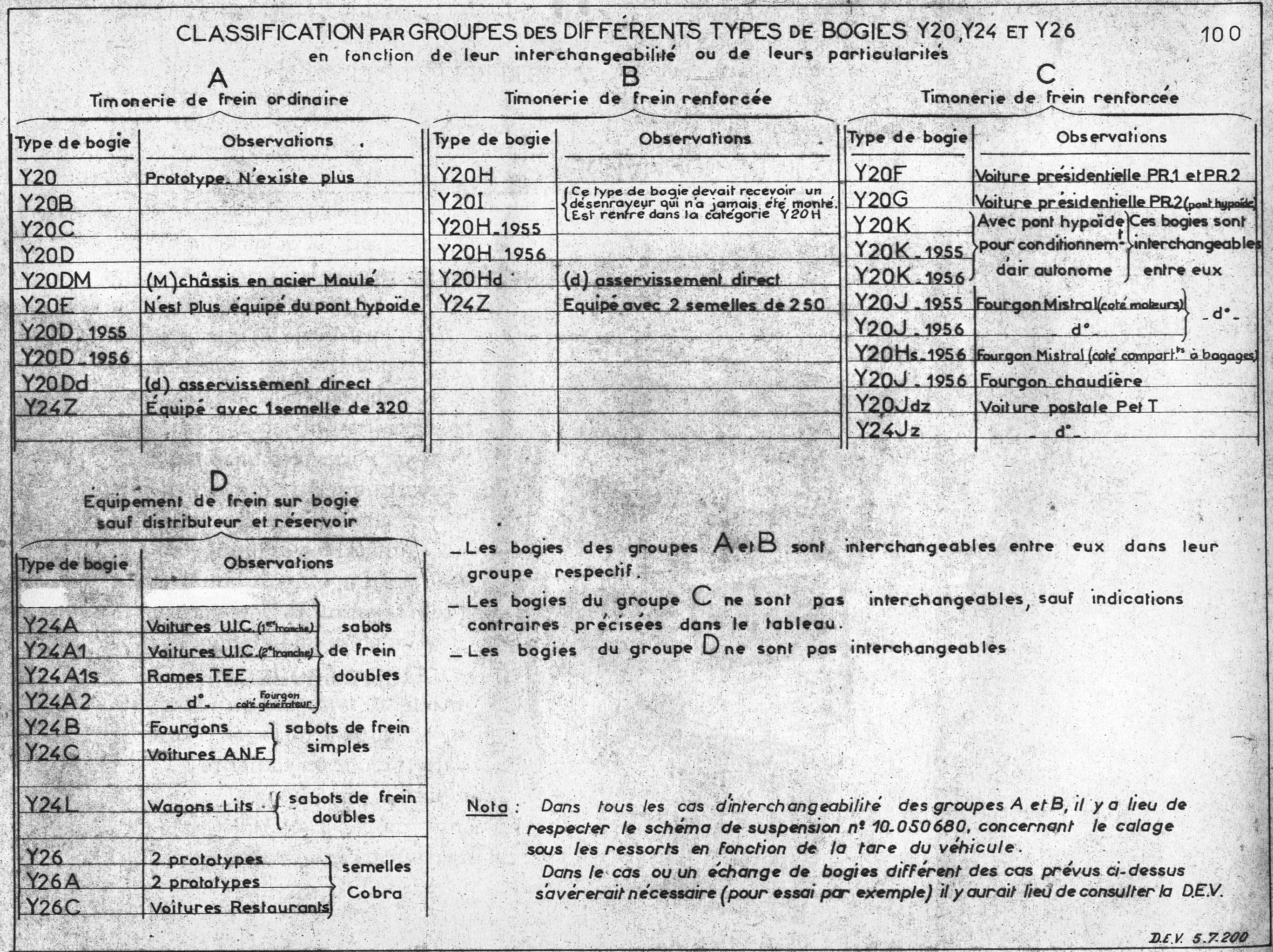

On a évoqué le remplacement des bogies Y16 et Y20D. Le document ci-après reprend les règles de substitutions
