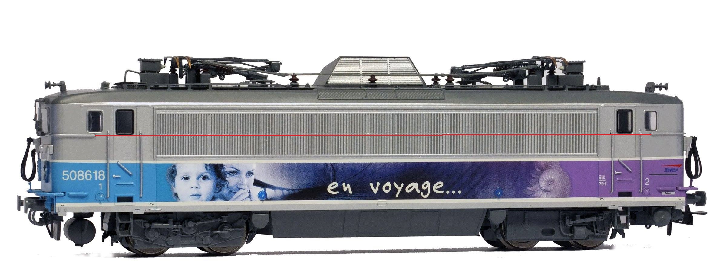

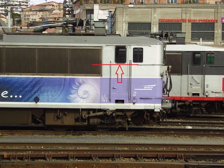

deux petites photos en ce qui concerne les baies vitrées de cabines latérales... Du coup on peut rajouter à la longue liste les baies vitrées des portes d'accès qui elles aussi sont fausses... Enfin baies vitrées fausses, mal placées, mains montoires pas à sa place ce qui implique qu'on peut également se poser des questions sur la taille et le bon emplacement des pare brises...??? Non vraiment pur ces nouveaux modèles ZERO POINTE!!! :bof:
Photo blog HJ
Photo perso
Franchement à ce niveau là, c'est une refonte complète avant commercialisation... Ah si on pouvait avoir un tel modèle avec les finitions des futures BB 67000 REE! :bave: :coeur1:
