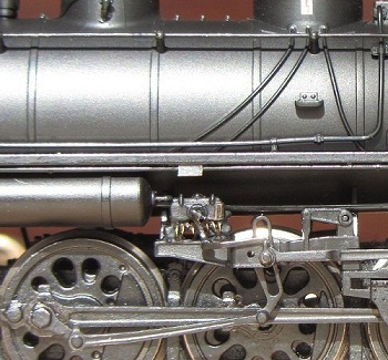

J'ai suivi tes conseils à propos de la devanture sous l'abri . En étudiant la chose , pensant que le corps de chaudière était monobloc , je me suis aperçu qu'une petite pièce était rapportée pour figurer tantôt une arrivée de fuel , tantôt une arrivée de "stocker" . Pour ma R 1203 , j'ai tout simplement fait un échange avec la défunte R 446 , et je me retrouve avec un modèle ( presque ) conforme à ce qu'il doit être .
En attendant mes pièces détachées qui me permettront de terminer la machine , j'ai posé des graisseurs "Nathan" de chez M.T. , modif que j'ai déjà réalisé sur les autres R . ( Ci-jointe , une ch'tite photo ) .
Et puis , j'attends également ( la patience est un outil indispensable aux modélistes ferroviaires ) la future 141 R 307 de Nevers , car je n'ai plus de R 1 à 700 .
A plus ,
Philippe .

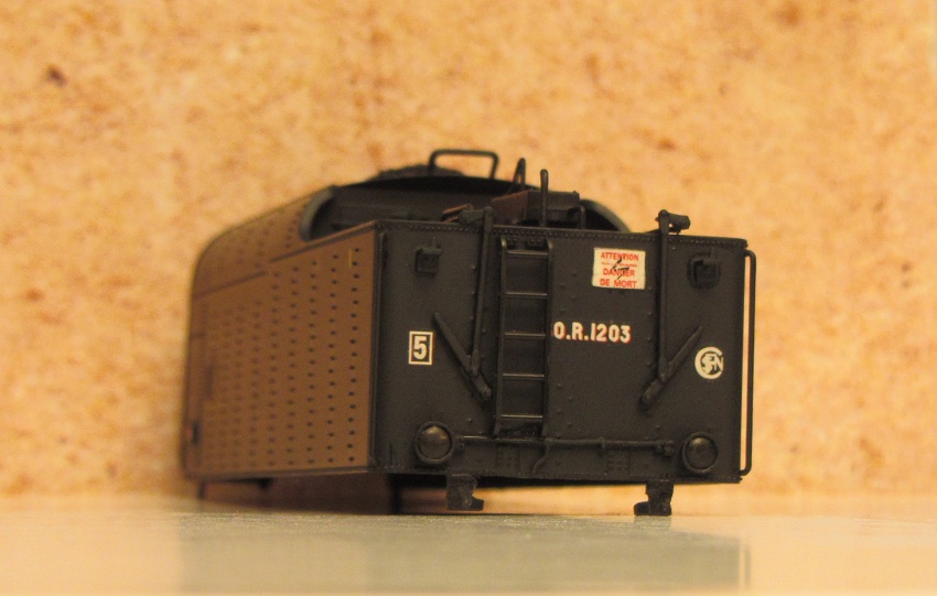

Bonjour à tous .

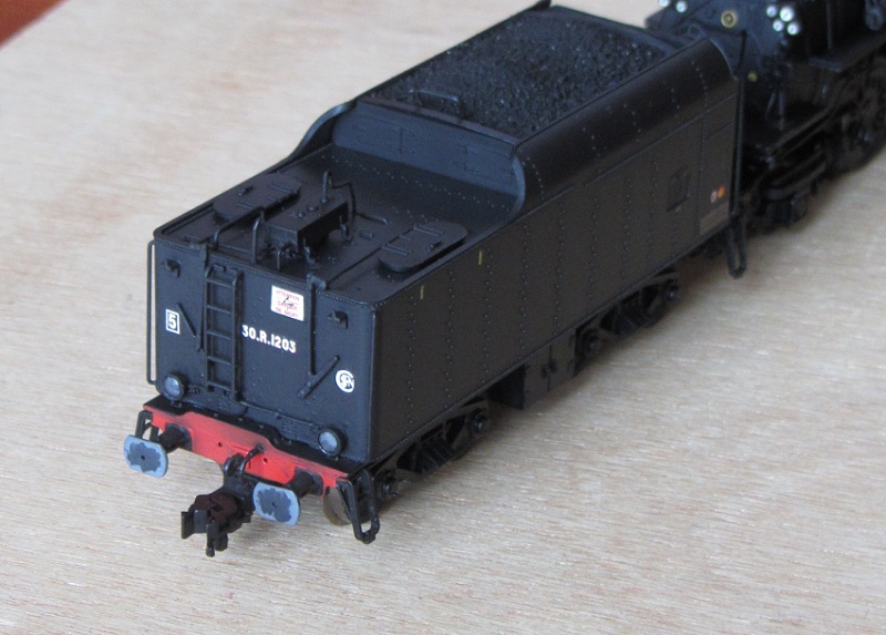

Les travaux se poursuivent tout doucement sur la R 1203 .
Le tender a reçu ses nouvelles inscriptions sur sa face arrière après mise en peinture de cette dernière . Un coffret TIA a été supprimé et celui restant recentré , avec une nouvelle tuyauterie .
J'attends toujours les accessoires commandés auprès de nos artisans ( plaques d'immat. , décalcomanies , grille pare-caténaire , appareil "Flaman" ) pour enfin terminer cette machine .
A plus ,
Philippe .

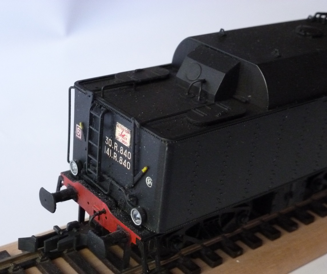

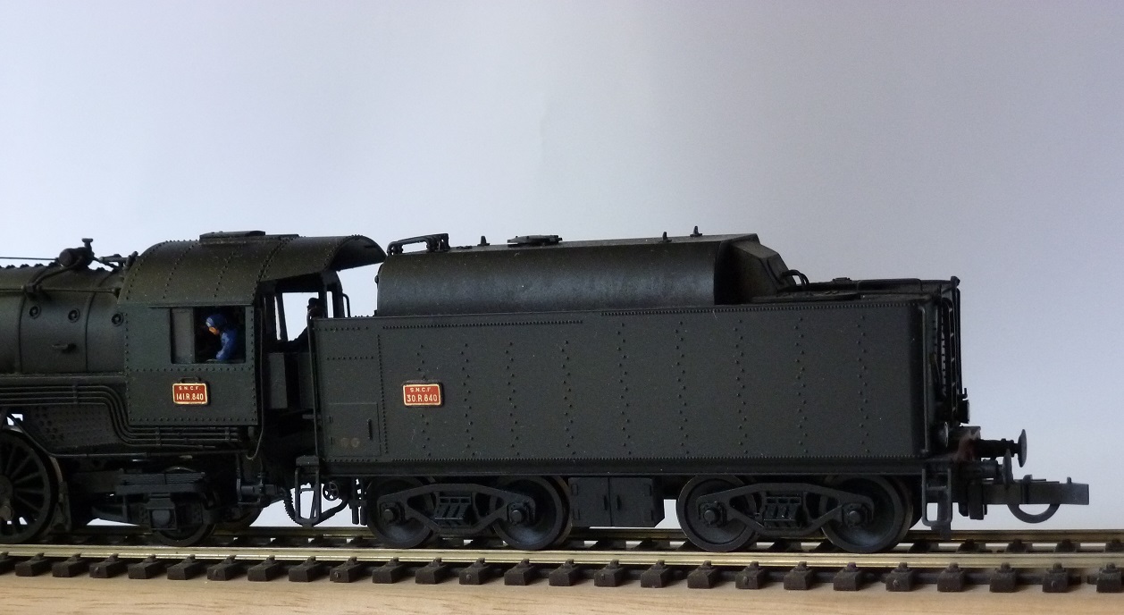

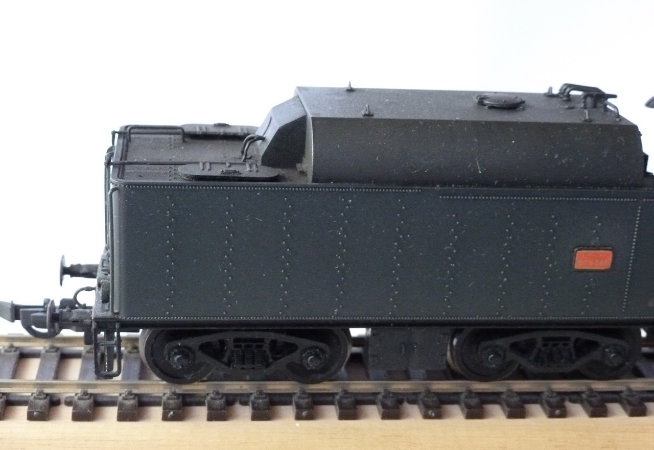

En passant, Phil, Eric B. m'a confié quelques photos de sa 141R Fuel modifiée avec le réservoir TIA collé à la cuve de fuel:
Olivier

Bonjour à tous .
Merci Olivier pour ces photos . Là aussi , c'est sans appel et il faut que je refasse impérativement ce coffret TIA " Méditerranée ".
Eric a très bien su faire ressortir les différents angles qui le caractérisent . Ce n'est pas spécialement évident à obtenir , car il s'agit d'une pièce pas très grande , aux formes assez typiques pour lesquelles il ne faut pas trop se planter .
Pourrais-tu le remercier de ma part et lui transmettre le bonjour ?
Bien cordialement ,
Philippe .
