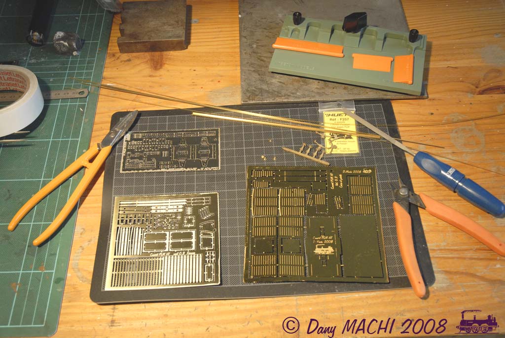

Bon ce n’est pas trop mal, je peut sauver mes plaques, quelques pièces fines à refaire, rien de grave, cela reste du domaine amateur. Parfois je me dis que passer par un graveur pro serais pet être pas beaucoup plus cher, c’est à prospecter. Pour une petite série cela en vaudrais la peine.

dan_ost2000 a écrit:Bon ce n’est pas trop mal, je peut sauver mes plaques, quelques pièces fines à refaire, rien de grave, cela reste du domaine amateur. Parfois je me dis que passer par un graveur pro serais pet être pas beaucoup plus cher, c’est à prospecter. Pour une petite série cela en vaudrais la peine.
Ça c'est la classe comme photo, on dirait un vrai :cool:
:applause: :applause: :applause: :applause: :applause: :applause: :applause:

christophedeb a écrit:Ça c'est la classe comme photo, on dirait un vrai :cool:
Faut pas le dire mais j’ai acheté le kit chez…dan_ost2000 :mdr2: :mdr2: :mdr2: :mdr2:

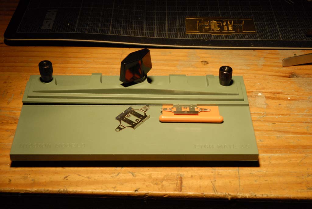

Récemment j’ai investi dans un petit outil qu m’avais tapé dans l’œil depuis un certain temps.
Il s’agit d’une plieuse spécialement adaptée à la photo découpe. L’ETCHMATE 3C fabriqué par Mission Models. Son prix en France m’a toujours rebuté. Aujourd’hui avec le cour du $ j’ai franchi le pas et j’ai fait ma petite commande au States. 61 $ port compris contre 70 € chez nous et non livré, il ne faut pas hésiter. Achat chez Micromark http://www.ares-server.com/Ares/Ares.asp?MerchantID=RET01229&Action=Catalog&Type=Product&ID=83682 livraison sous 3 semaines et sans problèmes.
Vous allez me dire que pour ce wagon ce n’est pas justifié, bien sur mais il faut bien tester et prendre la bête en main. Sur le site de Mission Models on peut voir une petite vidéo quant aux différentes possibilités de l’outil car la notice fournie est très succincte.http://www.missionmodels.com/pages.php?pageid=4
