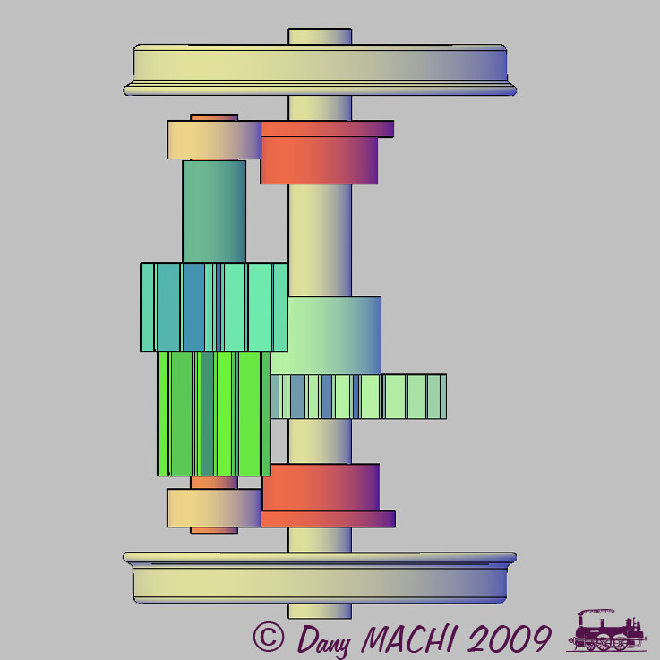

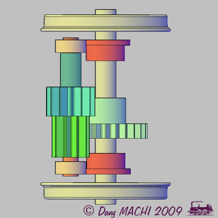

et le coté essieux fixe

Est-ce que tu fabriques toi même les pignons et les engrenages, ou bien tu trouves cela dans le commerce ?

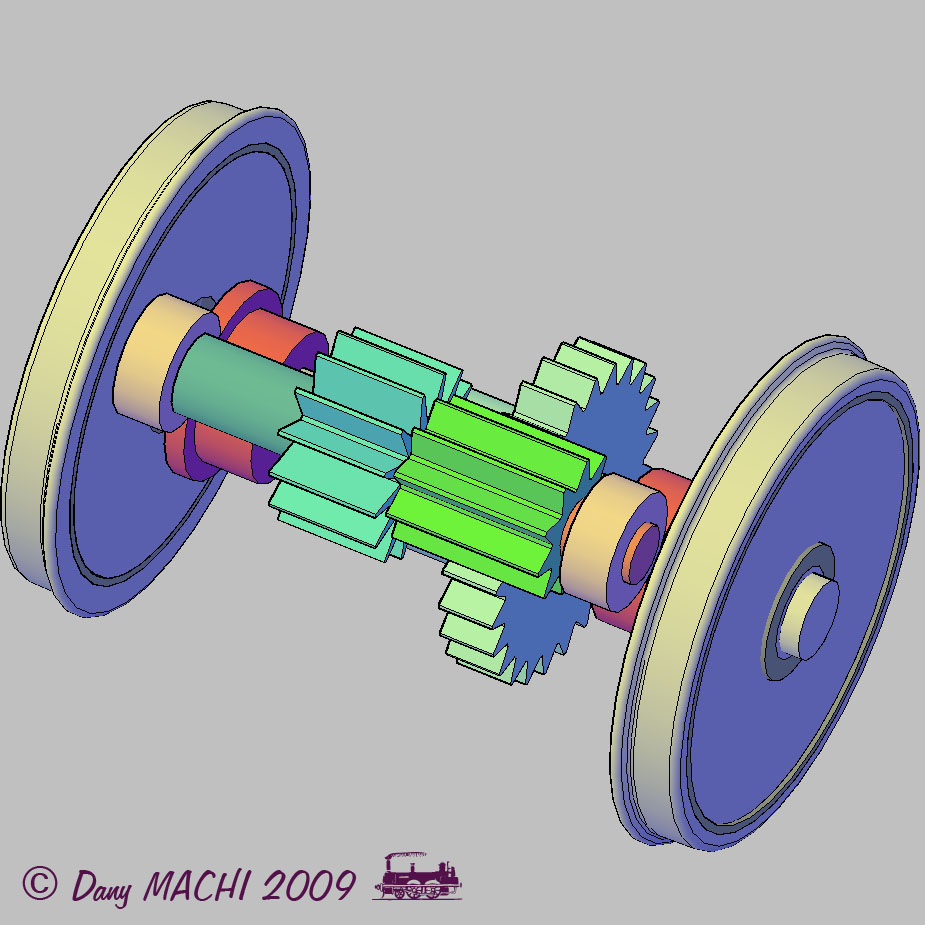

Messagepar dan_ost2000
16 Juin 2009, 18:52
La photodec et la pignonerie
Le montage est bien avancé

Re: MOYSE type 25 TDE… petit kit sympa
16 Juin 2009, 18:55
Le Basque a écrit:Est-ce que tu fabriques toi même les pignons et les engrenages, ou bien tu trouves cela dans le commerce ?
Je serais bien incapable de fabriquer mes propres pignons, j'ai tout trouver dans la caverne d'Alibaba, Le Train Magic, les axes sont en corde à piano, les paliers proviennent de chez Alan Gibson, la gravure est faite maison.

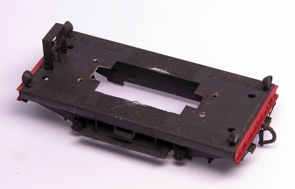

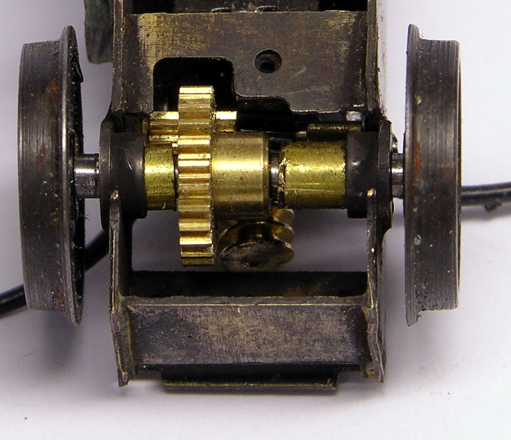

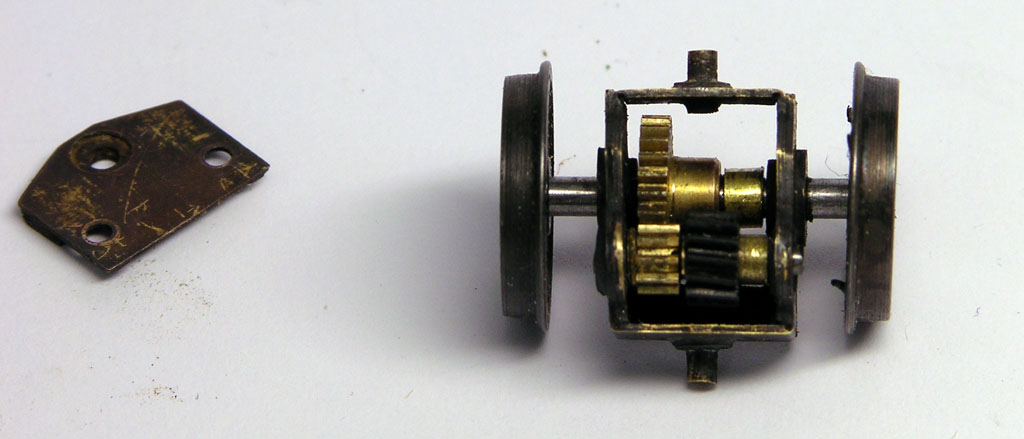

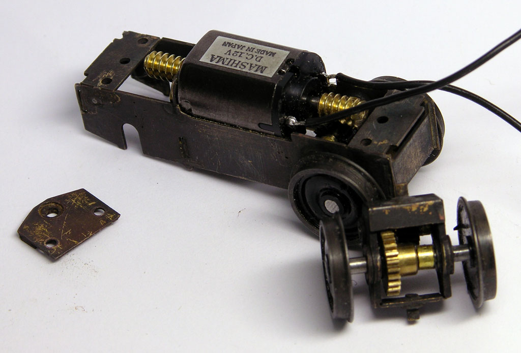

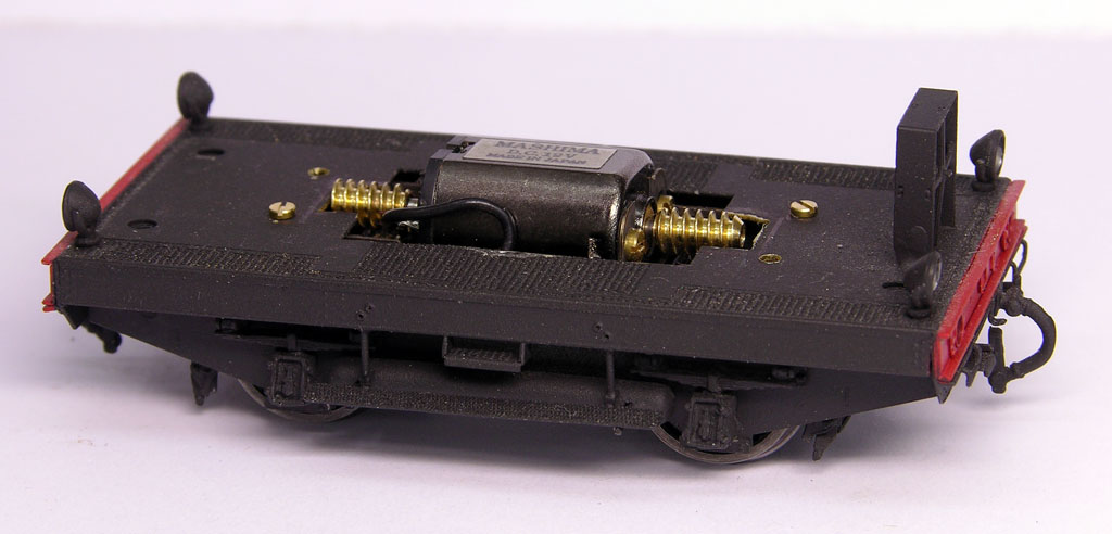

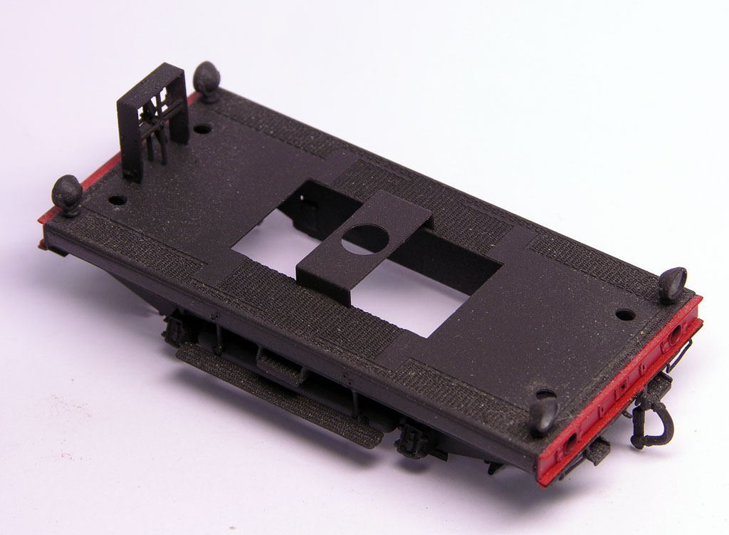

18 Juin 2009, 08:34
Petite précision, je ne vais pas plus détailler ce travail, cette étude fera l’objet d’un travail de compilation de nos travaux Loustic et moi et sera publier ultérieurement.
Voici encore quelques photos du montage et de la mise en place du réducteur sur le locotracteur
Le chassis est bruni et les organnes sont en place
Zoom sur la partie palonnante
et la partie fixe

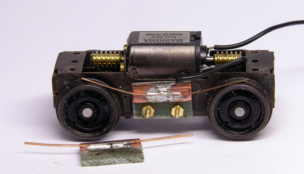

18 Juin 2009, 08:38
Les prises de courants, une petite plaque d'epoxy et des lames de crysocale
Le chassis d'origine
Les découpes nécéssaires
Et l'intégration du réducteur sous le chassis
