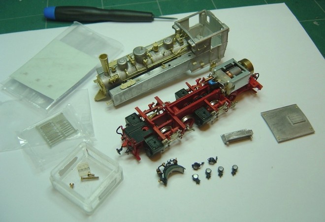

En attendant de passer à la suite voici un "état des lieux", à ce jour, de ce qu'il me reste à peindre ou à monter :
Autour de la caisse et du châssis on peut voir, de droite à gauche puis de bas en haut :
- le toit de l'abri et la rehausse de hotte à charbon, qui ne seront installés qu'après peinture de la caisse...
- les 6 lanternes, peintes et... munies de leurs minuscules :shock: "verres de lampe" (ils ne seraient pas un peu perfectionnistes, chez Weinert ?)
- le dessus du foyer, décoré, qui ne sera aussi monté dans l'abri qu'après peinture de la caisse...
- dans la petite boîte, les 3 vis de fixation de la caisse + la grille de protection du hublot avant gauche de l'abri (côté hotte), à installer en même temps que les vitrages...
- dans les sachets : les plaques d'immatriculation photogravées, les vitrages de l'abri, les décalcomanies...
La seule liberté que je prendrai avec la notice sera de ne PAS monter les 4 sabots de frein prévus entre les roues des trucks avant et arrière : quasiment invisibles une fois la machine posée sur les rails, ceux-ci me semblent être une évidente source d'ennuis potentiels (frottements, courts-circuits...), a fortiori sur mon réseau ! :idea:
Toujours est-il que, commencé vers la fin du mois de décembre, je ne pensais pas aller aussi vite dans le montage et... la belle boîte à compartiments (voir mon premier cliché en page 5) acquise spécialement pour l'assemblage de cette machine commence déjà à me paraître bien vide : jusqu'à maintenant ce kit m'aura procuré quelques belles prises de tête, mais énormément de plaisir aussi ! :)

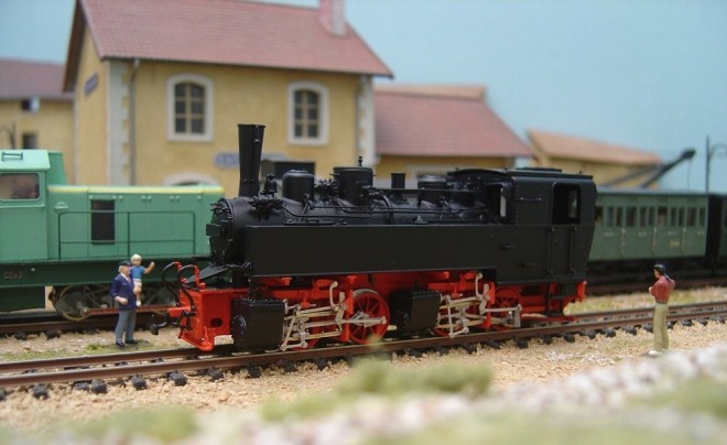

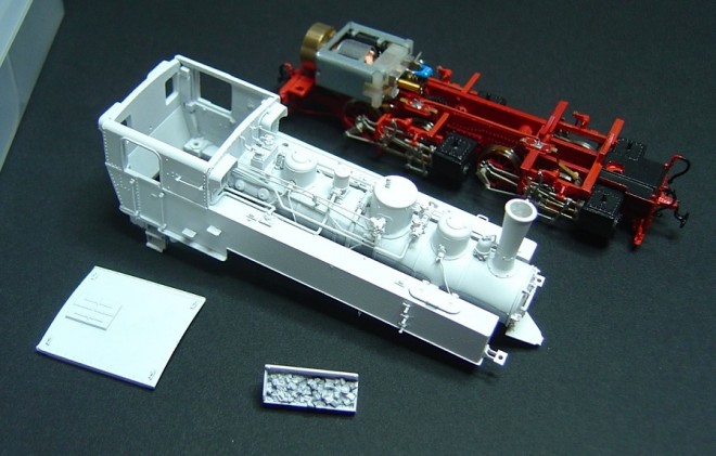

Les travaux touchent à leur fin : la semaine dernière, la caisse de la "5906" a reçu sa couche d'apprêt blanc, ce qui a momentanément mis en valeur - encore plus que de coutume ! - la finesse du moulage et le détaillage de la chaudière... :coeur1:
... et cette semaine, elle a reçu sa peinture noire, bien homogène et sans empâter malgré l'usage d'une peinture en bombe : ouf ! :cool:
Mais Dieu que c'est triste, une machine noire sans inscriptions ! outre la pose des décalcomanies, il va rester aussi quelques petits travaux de peinture et de détail, pour lesquels je vais faire un peu durer le plaisir... ;)
Voilà, ce sont sans doute les dernières photo de la construction de cette machine, qui se seront étalés sur une duré d'un peu plus de deux mois... les prochaines photos devraient montrer la "99-5906" complètement terminée : à bientôt ! :cool:

Quel plaisir de voir une machine dont les roues sont à la bonne couleur! :ange: :cool:
Re: Montage 020 020 kit de chez Weinert
Messagepar decstef_be
03 Mar 2012, 11:15
Rockandrail a écrit:Quel plaisir de voir une machine dont les roues sont à la bonne couleur! :ange: :cool:
+1
... et au bon diamètre (elles vont jusqu'au dessus des rails) :mdr2:

"Qu'importe la longueur des jambes, du moment que les pieds touchent par terre... :mdr2:

Decstef a raison. Parfois, il faut surélever les rails pour qu'ils touchent les roues! :ggg:

Bien qu'elle ait de belles roues - et même un beau châssis ! - bien rouge, il n'y a sous cette machine (que sa structure en métal blanc dote, de surcroît d'un poids généreux) aucun dispositif de nature à en causer le moindre "décollage" intempestif... :ange2:
À propos de rouge, hier j'ai peint en rouge le "tablier" de l'abri et ses marches d'accès : c'est incroyable comme ce tout petit détail donne immédiatement à la machine un aspect plus gracieux et moins "funèbre" ! :cool:

malletslm a écrit:À propos de rouge, hier j'ai peint en rouge le "tablier" de l'abri et ses marches d'accès : c'est incroyable comme ce tout petit détail donne immédiatement à la machine un aspect plus gracieux et moins "funèbre" ! :cool:
Ah ! tu vois bien que c'est important :cool: :D

C'est peut-être à cause des picots et de leurs capacités de skieuses qui leur font survoler les voies ... :coeur1:
