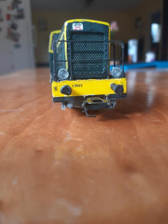

Immatriculation frontale

Rollang a écrit:Immatriculation frontale
Bizarre les tampons..Celui de droite ne semble pas perpendiculaire à la traverse. Les photos sont impitoyables. J'en sais quelque chose. C'est pour cela que j'en prends beaucoup. De plus, quand il y a un accident, on est bien content de voir comment on a modifié/construit. Je l'ai vu avec ma 141R accidentée.

Très bonne observation! Les tampons sont prévu d'être changés, j'ai mis vite fait ce que j'avais en stock en attendant, ils ne sont pas collés, donc le positionnement est aléatoire...

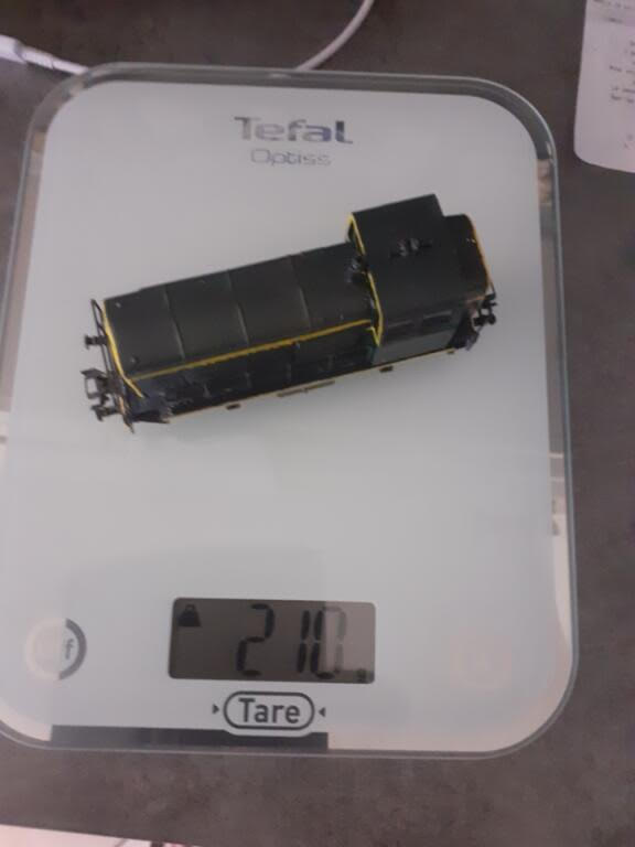

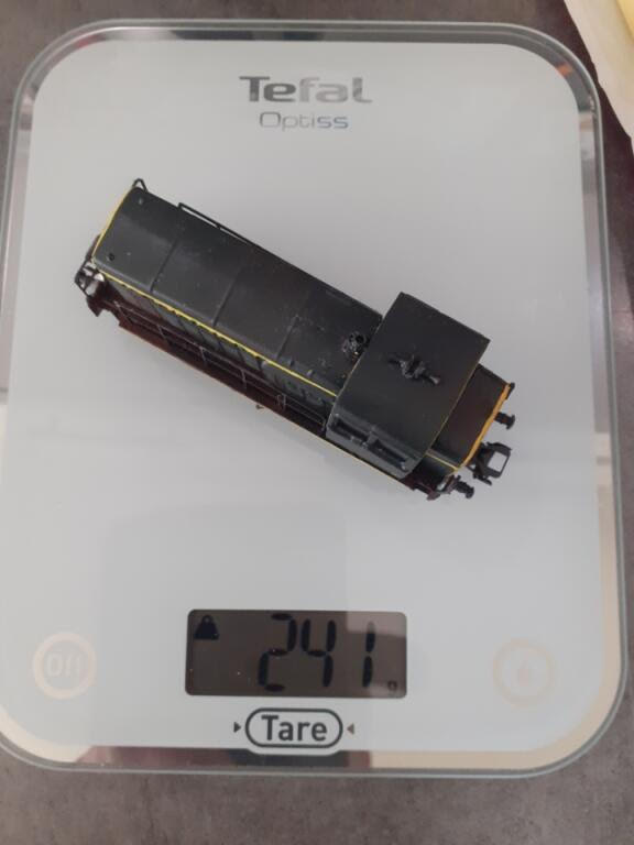

L'engin avait encore quelques difficultés, plantage à 6 endroits sur le réseau, généralement sur des cœurs d'aiguillages. J'ai tenté en le lestant davantage, et miracle, nette amélioration, plus que 2 endroit ou ça plante, et là, effectivement l'engin se bascule sur ses essieux, il y a bien la géométrie de la voie à reprendre sur ces deux appareil de voie.....

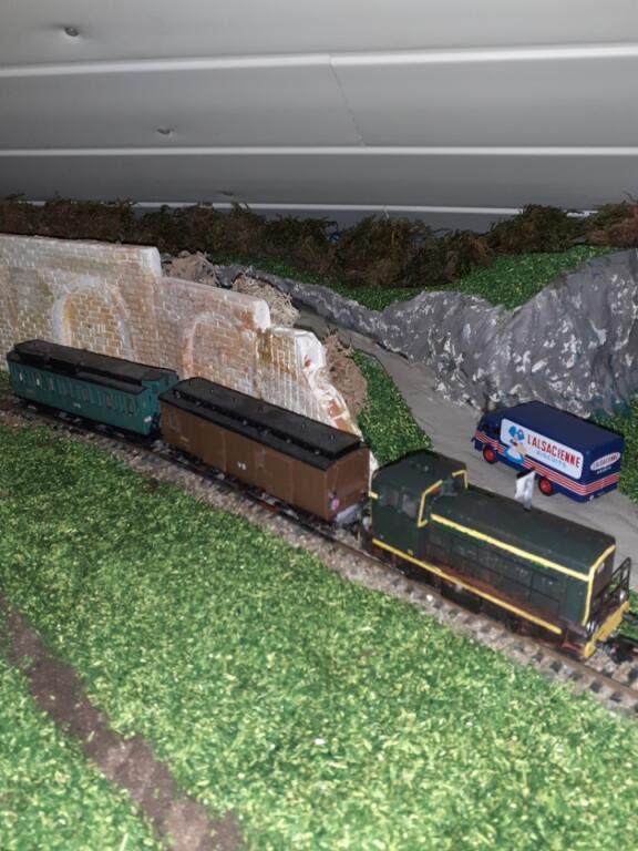

Après plusieurs jours de circulation HLP pour rodage, le Y 51105, encore dépourvu de ses plaques latérales non reçu, assure cet après midi son premier train, une circulation de service VB.
