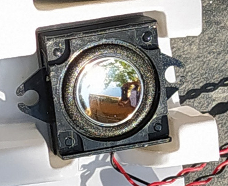

Voici le Loksound V5 que j'ai fait pour les Y6200-6400
Bon vous comprendrez que j'ai du charger les sons dans mon bon vieux Y7139....le Y6400 étant quasiment en cours de distribution mais je n'aurai pas le mien tout de suite...par contre vu que c'est le même sous-ensemble moteur que les autres yoyos de la marque...ça le fait impec au niveau comportement.
Seul préambule...j'ai mis un HP PUI de 2w dans ce yoyo spécialement pour ces sons...reste à savoir si celui-ci rentrera dans le 6200...mais je suis optimiste! dès que je reçois ma bestiole je vous ferai un topo montage dessus...donc soyez patients...

en apparté voici le HP que j'ai utilisé, le fameux PUI 2w

Au rayon questions :
- Qu'en est-il des fonctions annexes ?
-Au niveau d'un HP Visaton si cher à Joël, sais-tu si une référence rentrerait là-dedans ?
Merci... ;)

les fonctions annexes sont les sons ESU classiques (sablage,ventil,attelage...)
pour le compresseur (westinghouse sur le vrai engin), j'ai mis un son de compresseur westinghouse le plus approchant que j'ai pu trouver...et surtout équilibré le volume des divers sons
pour le HP, il faut savoir que même le fabricant Visaton vend sous sa marque des éléments fabriqués par PUI
un des fabricants leader dans le domaine des HP miniaturisés....
je pense que le PUI de 2w doit rentrer...à confirmer mais pas plus gros...
Pour le 7400 cà a été rude! peu de videos exploitables
Pour la sonorité des 7100 tu peux zieuter cette vidéo à 10' 23" tu verras un 7100 tracter un fer a repasser
tu verras que c'est assez proche de ma sono... ça siffle une transmission Voigh!
comparativement un 7400 fait tracteur à coté....même moteur mais pas réglé pareil!
Voila...
