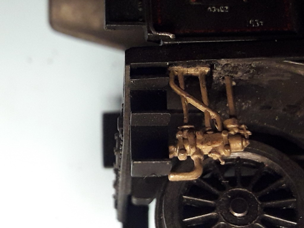

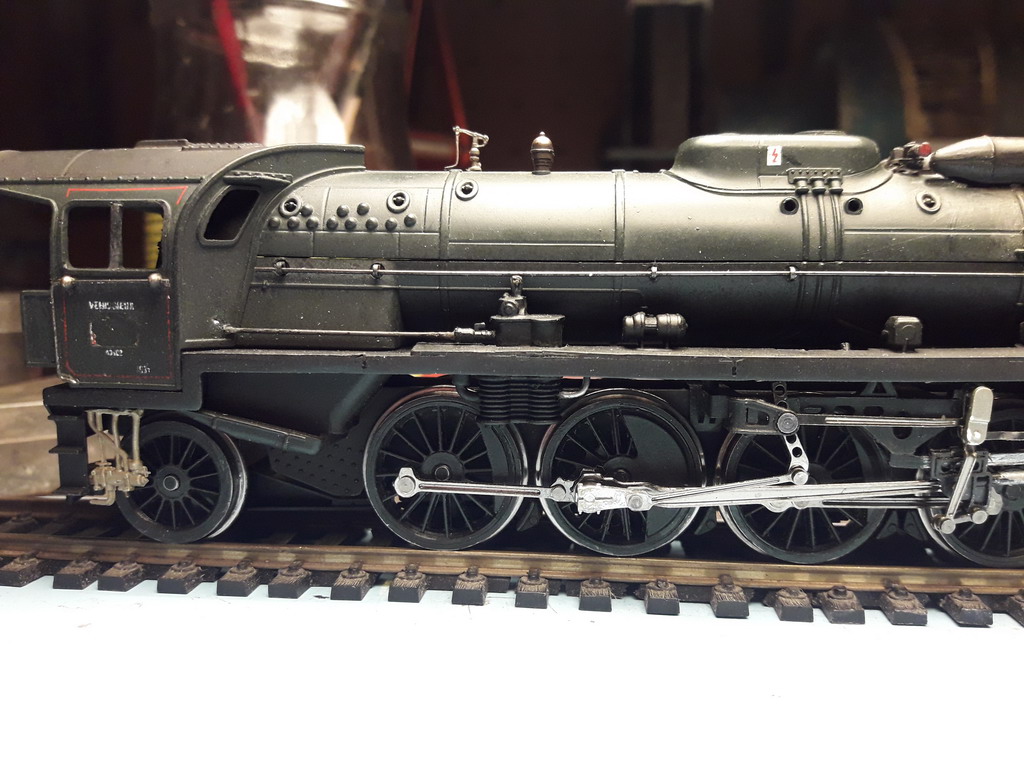

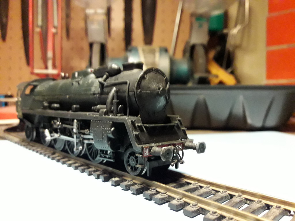

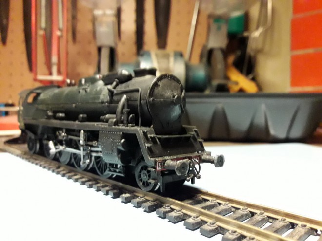

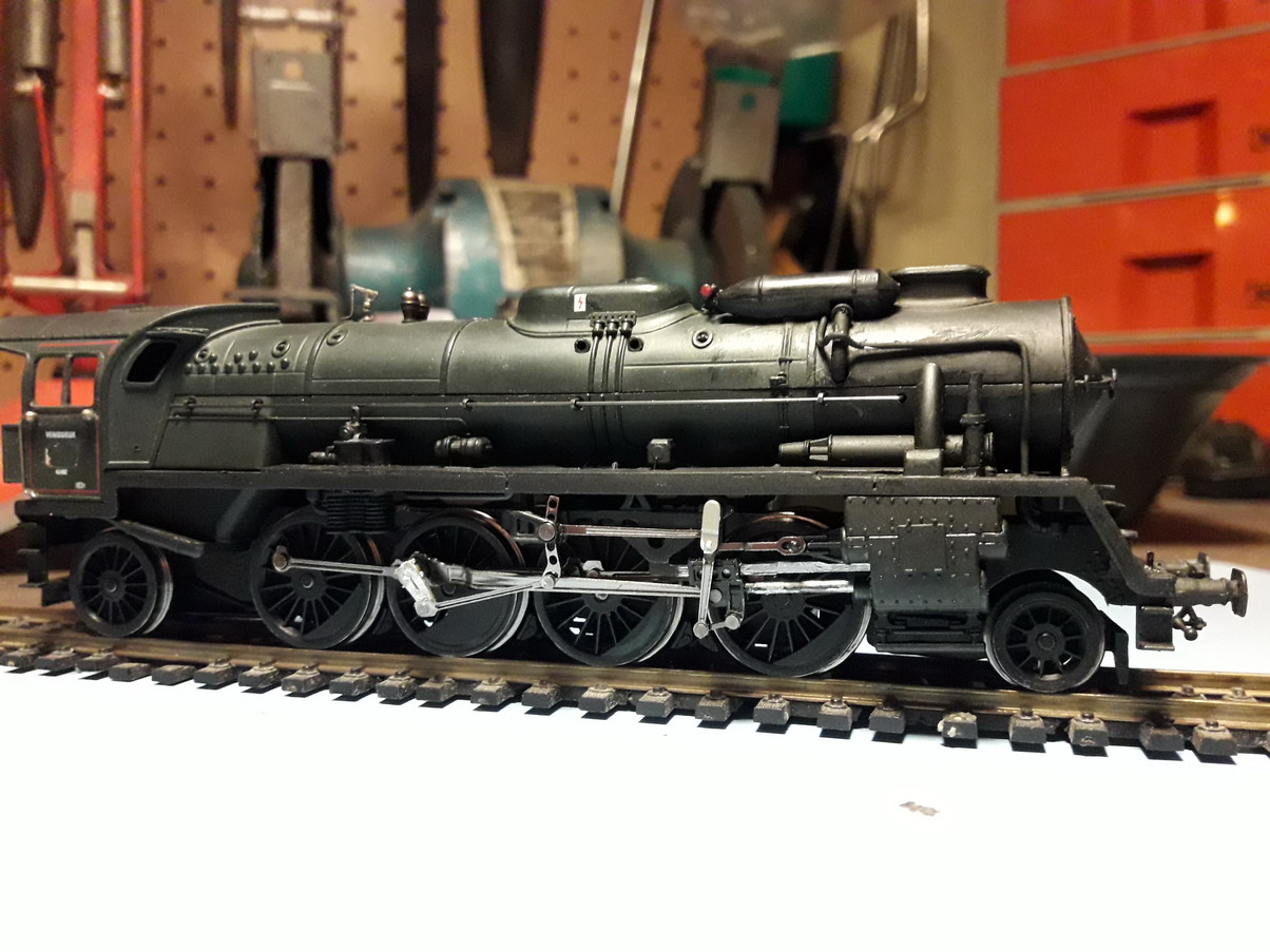

Bon, j'ai attaqué la plomberie. Super long à faire d'autant plus que c'est grâce aux photos et docs que je travaille pour des angles de vue différents. La tuyauterie d'échappement du déshuileur ma donné du fil à retordre :mdr: .J'ai l'impression que la tuyauterie est plus étoffée que sur la Pacific nord..J'ai monté le sifflet MT pour ne pas le perdre et passé une première couche de peinture sur les tuyaux.
Il va falloir que je trouve un delcacomanie pour le dépôt d'Argentan. Acheter une planche AMF87 pour un seul dépôt...

J'ai cassé et perdu un bout de marche pied avant gauche. Je vais être obliger de sacrifier l'autre pour en fabriquer deux en carte plastique. Cela ce n'est rien mais je n'arrive pas à connaitre le cheminement de la tuyauterie qui part de la chapelle à droite de la chaudière qui court sur le tablier et à quoi elle sert. L'autre tuyauterie parallèle doit être l'échappement du compresseur qui se raccorde au ballon ACFI droit. Malgré toutes les photos et doc, il n'est pas facile de reproduire la "plomberie".

Pour l'inscription en courbe, j'ai du déplacer l'injecteur qui était en fait presque derrière le marche pied arrière droit contrairement à l'exemple montré par Mécanic Train.
