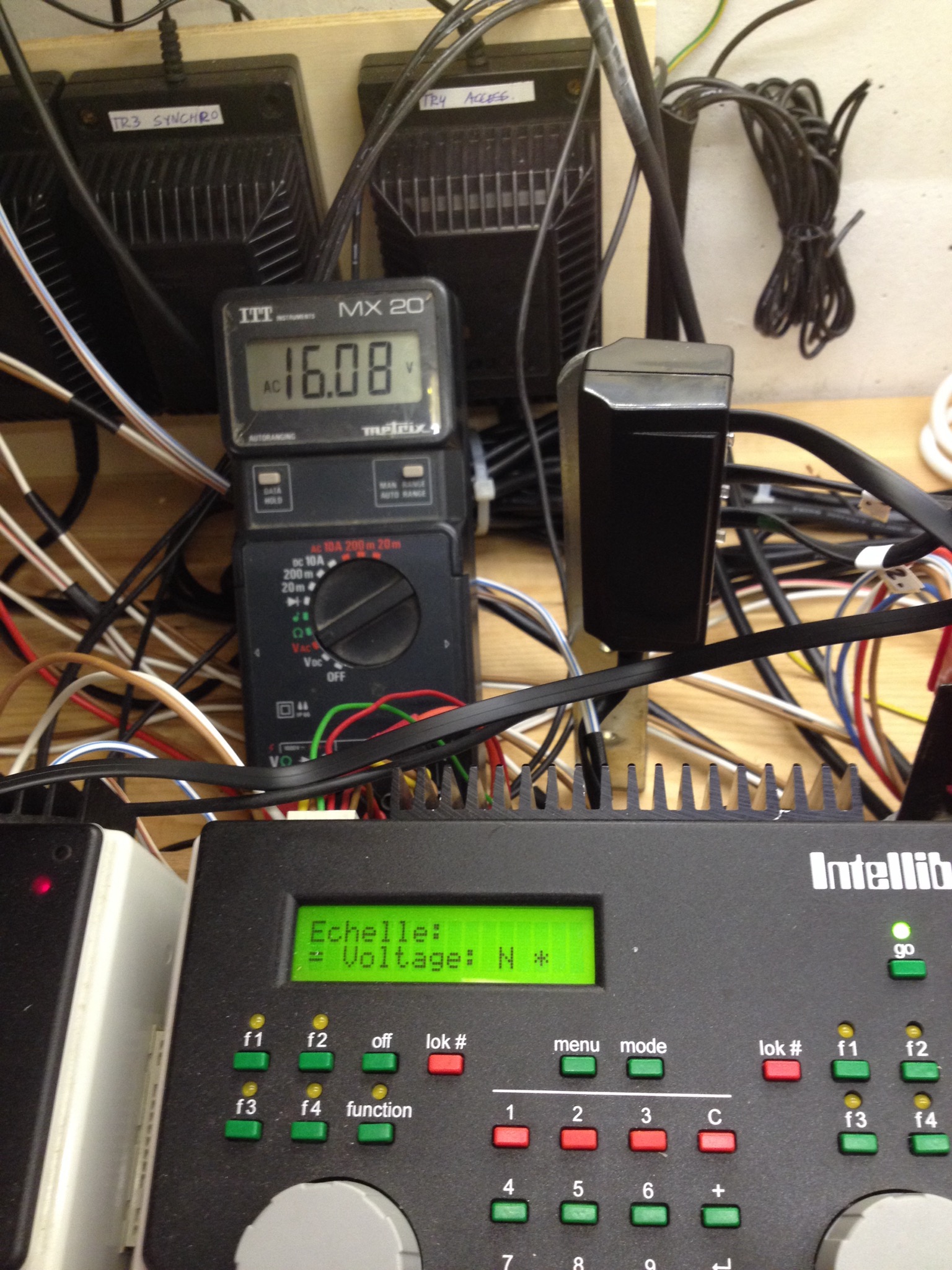

sncb_nmbs a écrit:Tient une question de béotien : "N'est-il intéressant de placer des voltmètres à diverses endroits du réseau pour connaître la tension des portions concernées" ?
comme ceci par exemple :?:
Ces joujoux manquent de précision, pour notre cas à oublier
L'alimentation de Rodolphe delivre du courant continu, donc mettre le voltmètre sur continu, dans la foulée, la mesure sur les rails est en alternatif, donc basculer le voltmètre sur alternatif, seulement voilà la mesure n'est pas fiable, le seul moyen est d'utiliser un circuit d'adaptation pour mesurer la tension en courant continu, avec un voltmètre basculé sur continu...

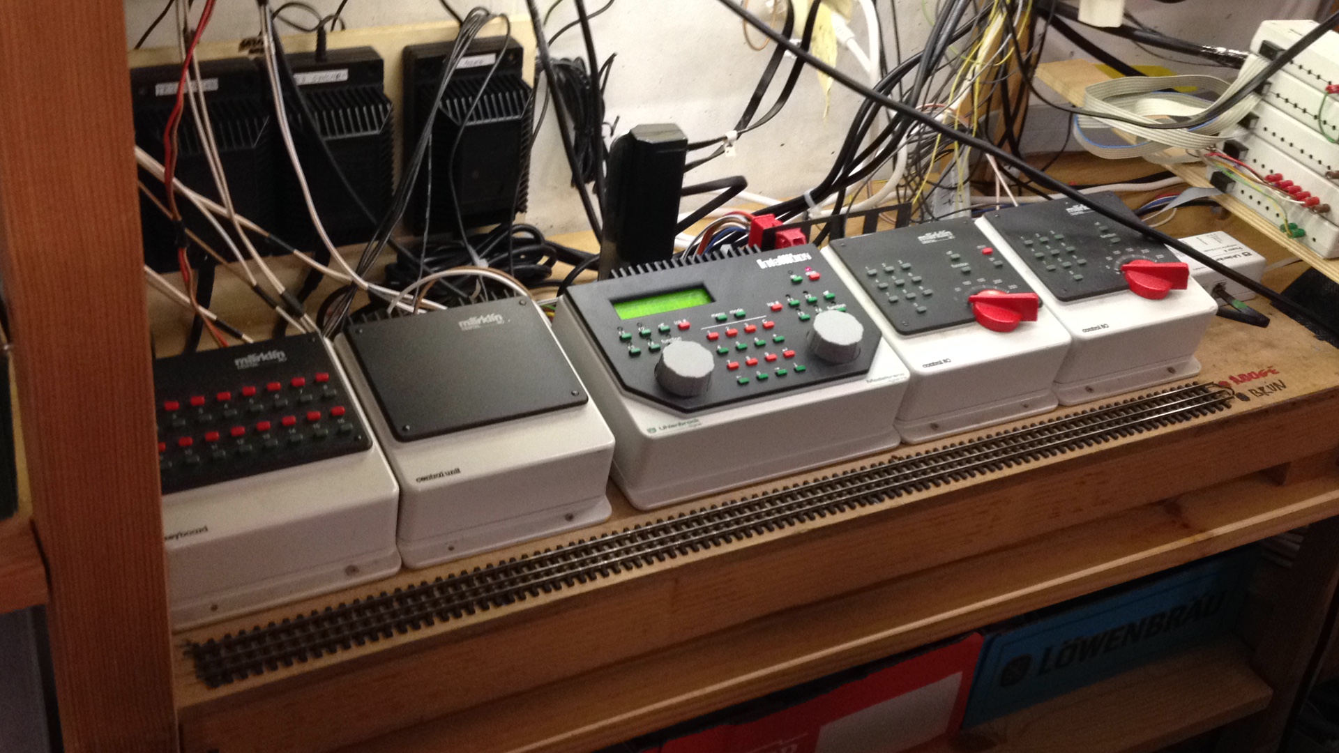

J'utilise comme toi des 10775 entre autres, ils sont raccordés à un booster accessoires, tu as 120 aiguilles, ça fait 15 connexions à faire et à relier à un booster dédié. De plus tu peux ajuster la tension séparément à celle des trains.
Chez moi j'ai 4 boosters,donc 4 bus qui parcourent le réseau, 2 pour les Trains, 1 pour les accessoires DCC, le dernier pour les accessoires Motorola. On peut ajouter un cinquième bus, du 16 v alternatif pour tout ce qui n'est pas digital, éclairages, etc. J'ai les mêmes transfos que toi.

...de plus, j'utilise une tension plus basse pour mes trains HO, celle du N, les petits décodeurs utilisés également dans le HO dans des petites locomotives ne supportent pas une tension élevée, c'est toujours mieux d'utiliser une tension basse pour les trains, mes locs gravitent sans problème les côtes de 24 pour mille avec leur train.
L'Intellibox et certaines centrales permettent un choix de tension, la centrale Roco bleue, je ne sais pas, dans le cas où la tension est fixe, les diodes ou un autre transfo s'imposent.
