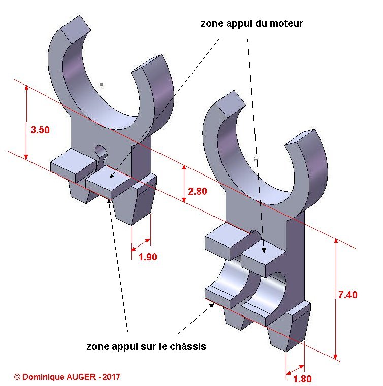

ça, je te confirme, c'est un sacré morceau de sucre mais vu que c'est à l’intérieur, cela me dérange pas trop :mort:
par contre, même avec des limes diamantées t'as du mal attaquer la matière :gratte:
autre truc: autant le FUD (cassant comme du verre) était tip top aux dimensions demandé, ce n'est pas le cas du WSF qui est surdimensionné, donc a savoir si l'on prévoit un montage serré :siffle:
Dominique ;)

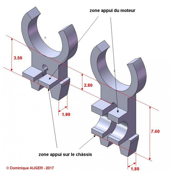

et zou, la V2 en finie ...
et en comparaison avec la V1 :siffle:
Dominique :coucou:

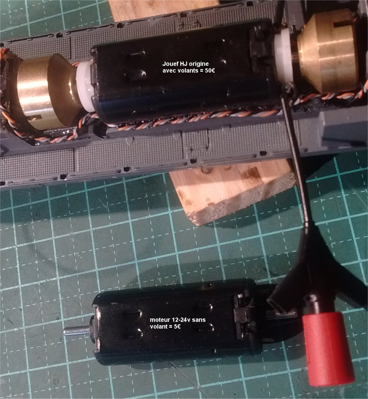

je viens seulement de m'apercevoir que les moteurs, celui de Jouef HJ d'origine a +- 50€ et celui que j'ai acheté en RPC a 5€ (exactement 4.20€ port compris), sont très très semblables :shock:
j'ai essayé le "jeu des 7 erreurs" ... mais pas trouvé de différence :siffle:
je dirais que pour ceux qui ont un pbm avec leur moteur d'origine, vous achetez ce moteur a 5€, remontez les volants, et zou :D :D

Très intéressant cette modif !! Et ce moteur aussi je me demandais comment sonoriser mes champagnole ( les HJ c est assez simple ) et à 5 € le moteur .... je suit de près ce sujet !! :cool:
