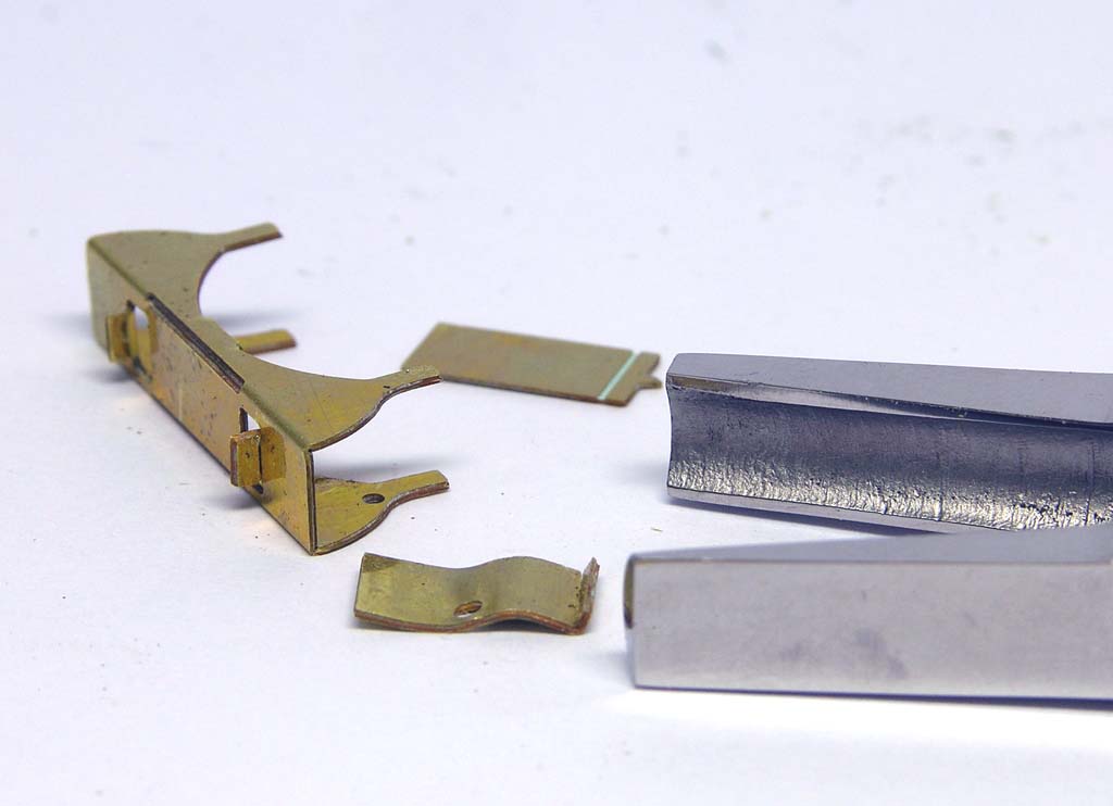

Autre outil très intéressant, cette pince trouvée chez un vpciste Us et qui est bien utile pour la mise en forme de petite tôle ou autres tiges de laiton.

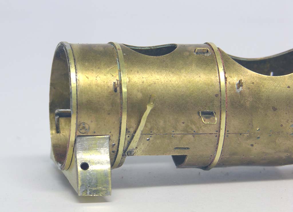

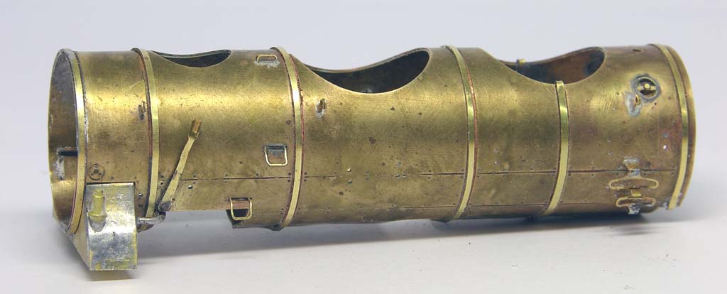

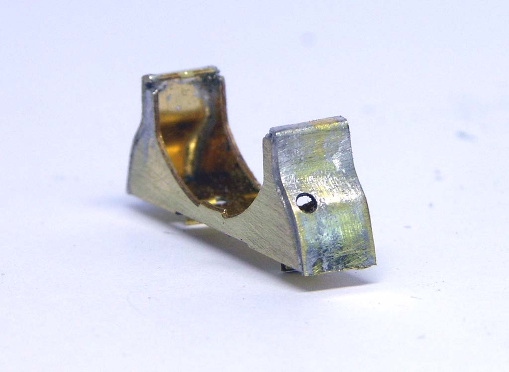

Re: 240A PLM Loco Diffusion

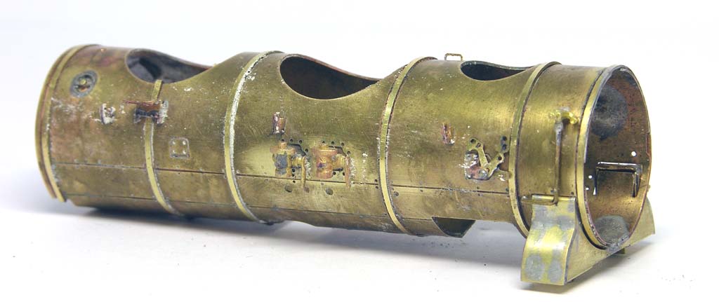

Messagepar dan_ost2000
21 Fév 2010, 22:06
Le berceau de chaudière mis en place provisoirement
Suite de l’équipement de la chaudière, c’est long, chaque lumière est à ouvrir, il faut faire attention pendants les manipulations à ne pas tordre les pièces posées d’un coté pendent que l’on soude de l’autre.

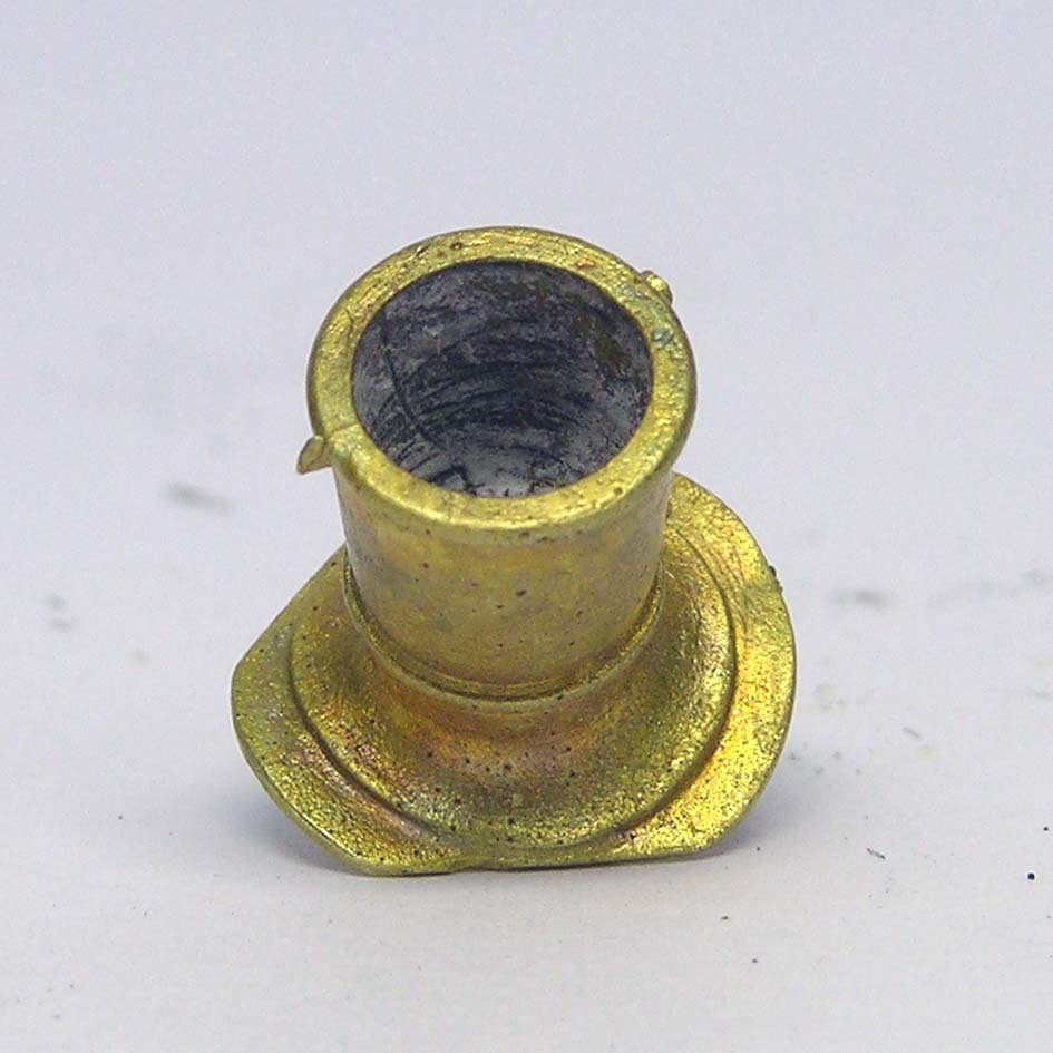

21 Fév 2010, 22:07
Je ne suis pas du style à vérifier systématiquement l’intégralité d’un kit lors de la livraison et je m’en mords les doigts. En préparent les pièces de fonderie, je tombe sur la cheminée qui est d’un style un peut douteux. Il va falloir que je contacte Patrick en espérant qu’il en a en stock.

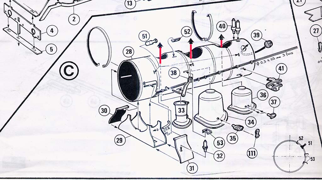

22 Fév 2010, 19:56
Eh ben je me suis trompé et c’est notre ami l’Esto qui m’a mis la puce à oreille. Les fonderies se brasent par l’intérieur, c’est en faisant les ébavurages que je me disais que la lèvre inférieure des dômes qui devrait plaque contre la chaudière est bien épaisse et que je devrais l’affaiblir un peut.
Le dessin de la notice est pourtant bien clair, mais j’ai suivi la chronologie de la notice qui dit de poser en premier les petites pièces et finir avec les fonderies. Pour une fois que je respecte une notice. Bon ça va être coton de braser ça par l’intérieur, il faut déjà trouver un maintien qui remplace mon doigt et y aller mollo pour ne pas dessouder le reste.:mort: :mort: :mort:
