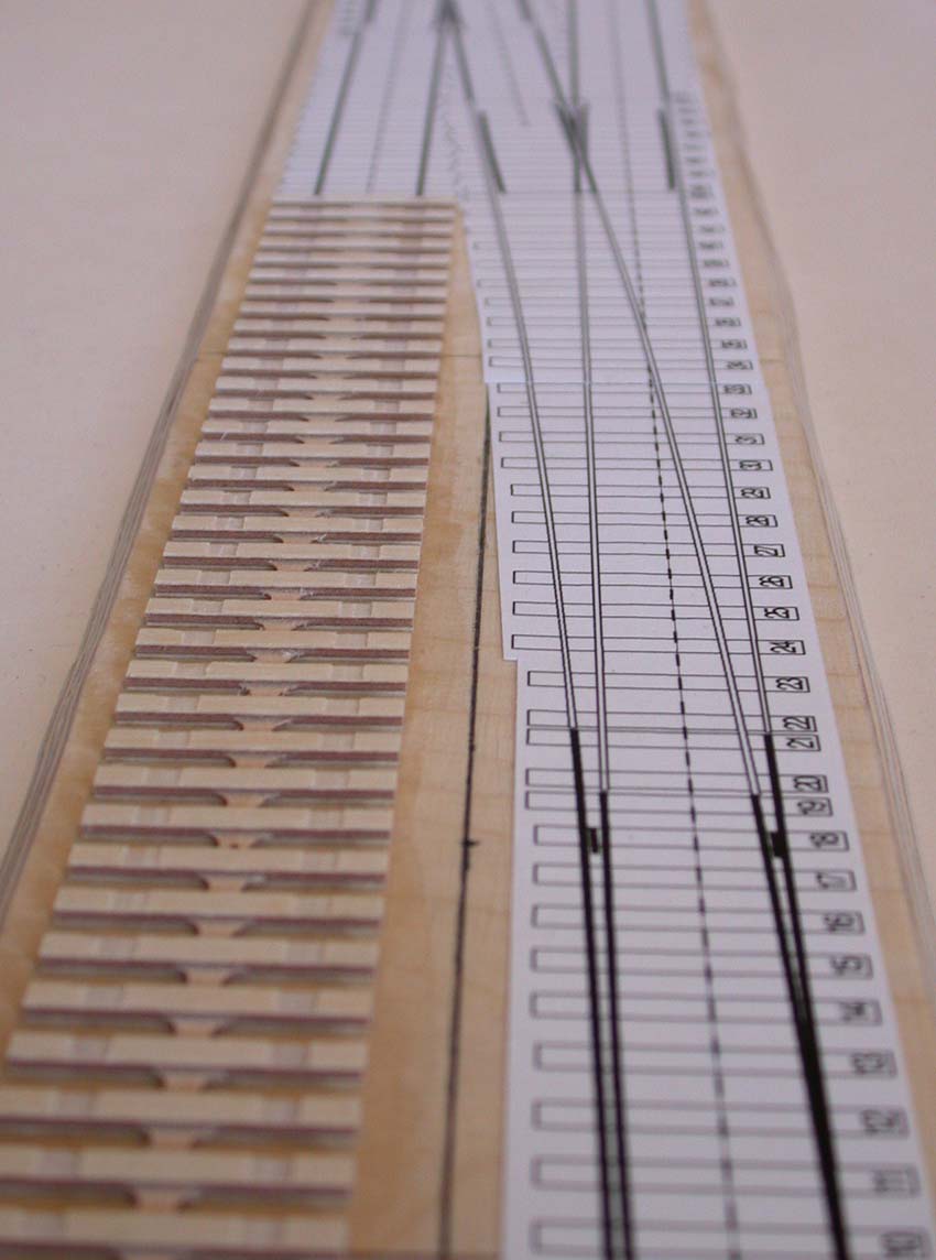

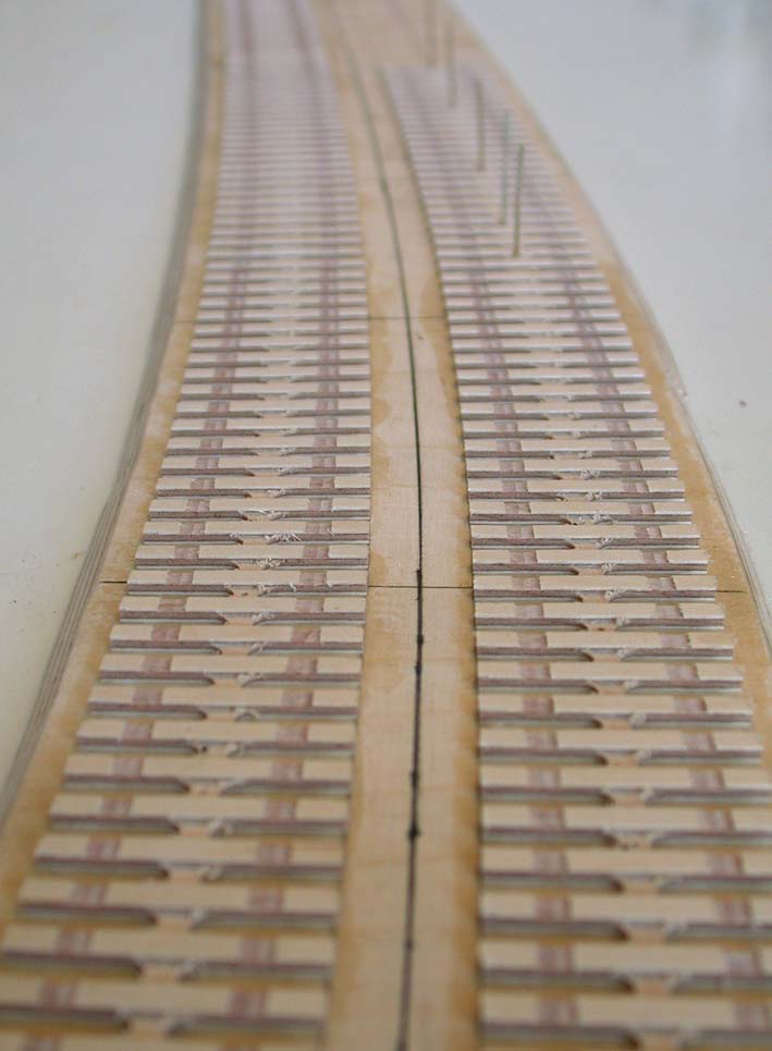

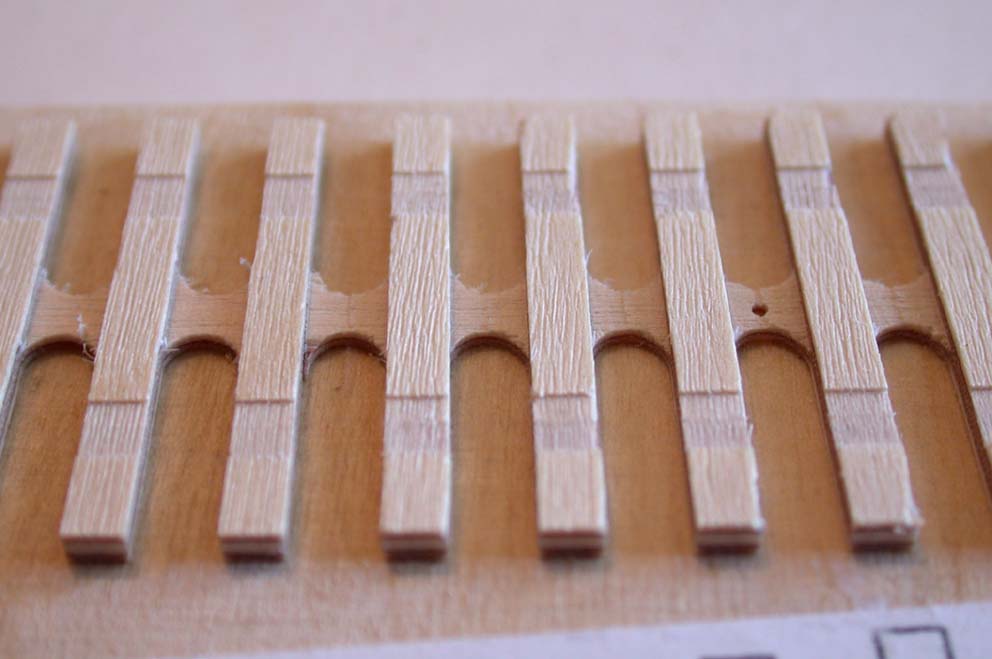

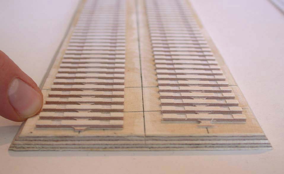

Oui, c'est vrai, les gars ont bien bossé aussi en coulisse ! ...et les dessous des modules, itou.

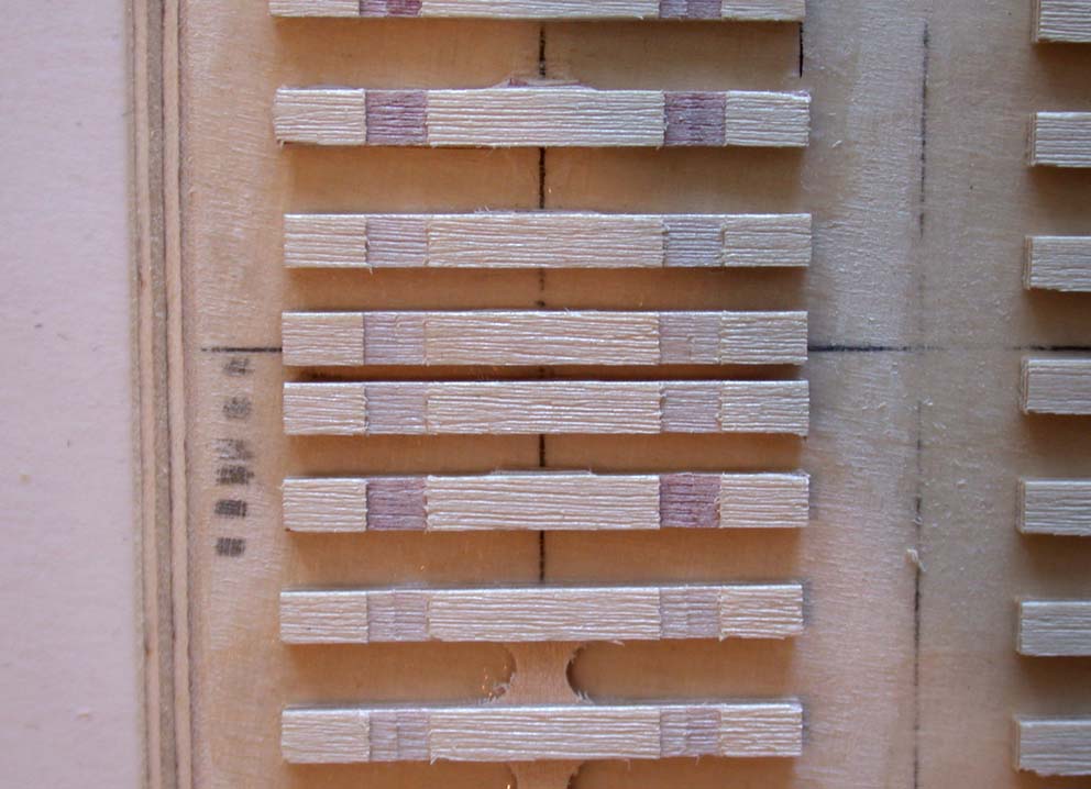

Quelques vues du travelage "préfabriqué" produit par JP Pennati et que nous avons mis en oeuvre pour notre évocation de la ligne impériale au Seuil de Bourgogne. je me souviens en effet qu'il fallait choisir ses coupons car il s'agissait de prototypes et la bécane se déréglait fréquemment.
Mais c'est une très bonne solution, en tout cas pour de la grande ligne.

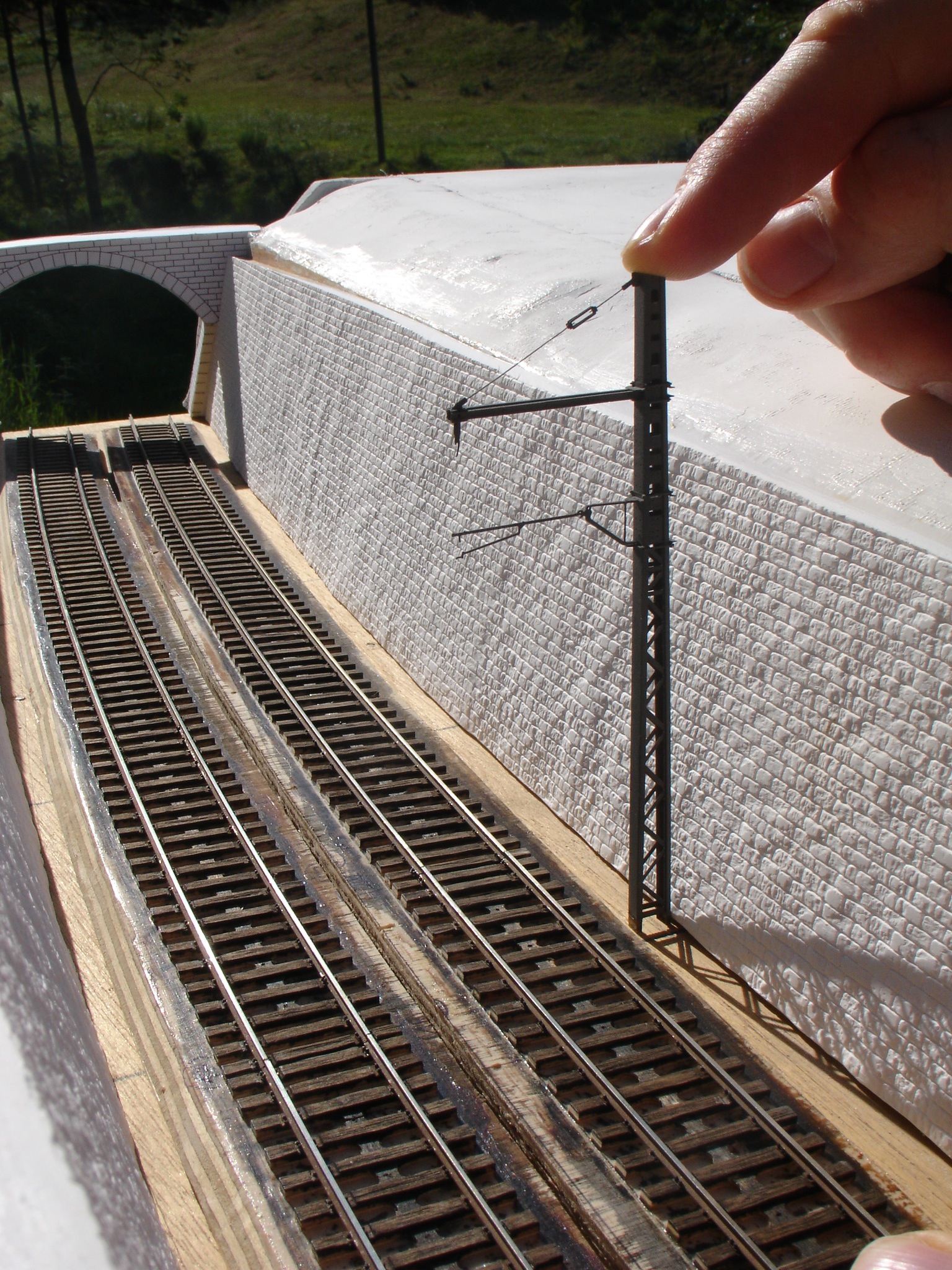

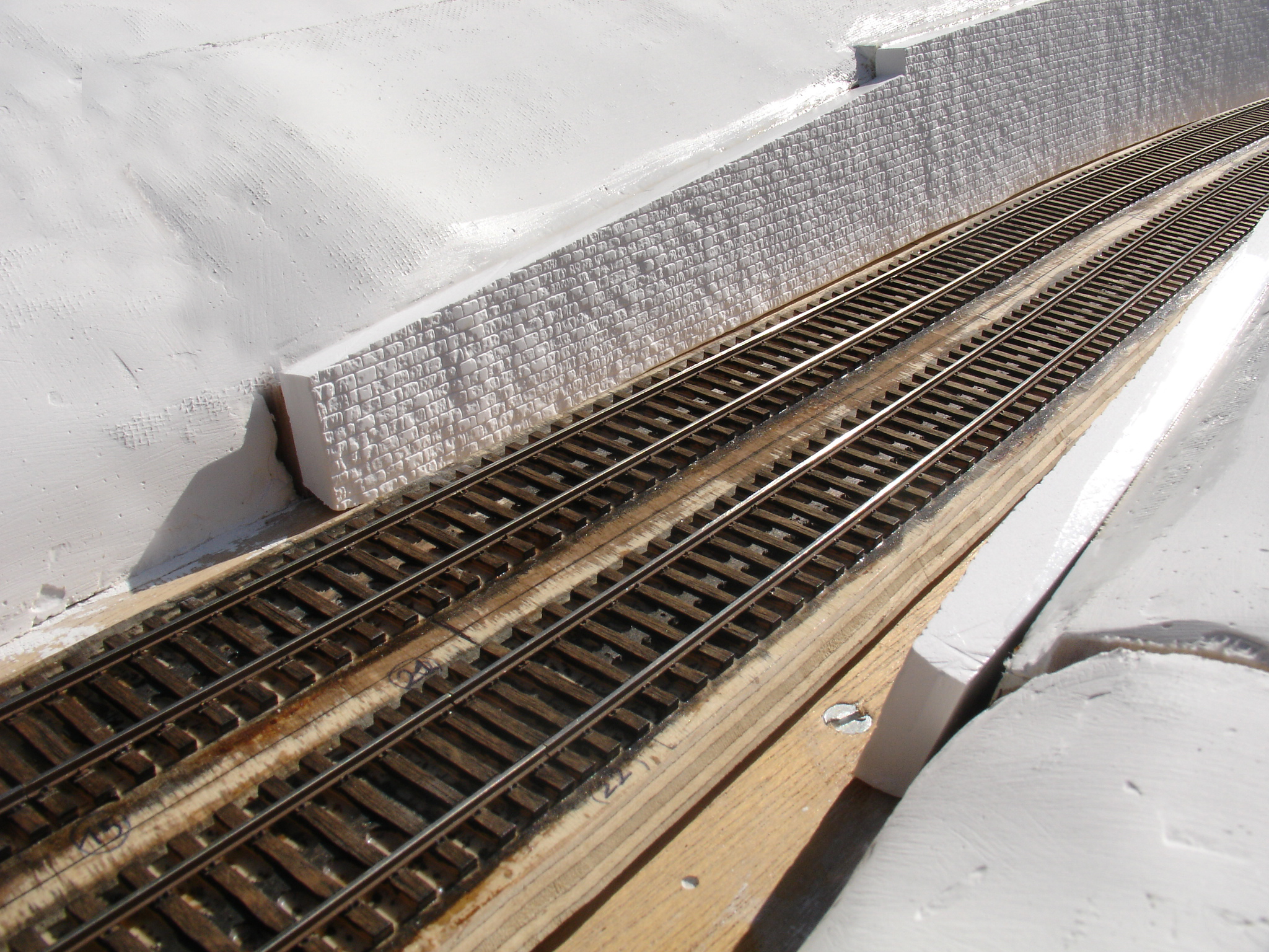

Ici, bientôt des trains. ...le plus tôt possible j'espère.

Ce petit détail ne m'avait pas été précisé lors de l'achat, et pour ma part j'avais payé avec des billets de série et pas des prototypes tirés sur une jet d'encre mal réglée...
En tout état de cause, je ne pourrais pas faire la même chose avec la laser. Primo ce serait assez long en usinage s'il fallait graver la partie qui relie 2 traverses, et secundo le sens des veines du bois dans la planche ne correspond pas, ou alors je ferai des morceaux de 10 cm...

Eh bien malgré cette mésaventure tu ne perds pas ton sens de l'humour Léonard !
Ça ne m'étonne pas d'ailleurs.
Bon, à creuser (cas de le dire) de notre côté cette histoire de travelage...

Sérieusement comment allez vous concilier une caténaire à l'échelle (j'allais écrire "à peu près à l'échelle" mais me suis souvenu que nous étions sur le fil Proto) et la résistance nécessaire pour que les pantos n'arrachent pas tout? D'autant que j'imagine que les intervalles entre supports seront eux aussi à l'échelle.

Sûr que la caténaire c'est un sujet; déjà, par chance on ne veut pas de caténaire fonctionnelle, mais décorative.
Nous avons choisi des poteaux Pennati en photogravure... d'ailleurs, si vous nous lisez, Monsieur Jean-Pierre, où en sont les poteaux-tendeurs ? ;)
Pour la caténaire: Pennati et photogravure aussi sauf pour le fil de contact à souder au reste. L'ensemble est très rigide et "solide", malgré la finesse (commande spéciale justement pour la cohérence esthétique d'ensemble).
Les portées les plus longues en alignement sont de 495mm.
Pour le fonctionnement : évidemment pas de contact avec le fil, pantos bridés à 5 dixièmes du fil.
