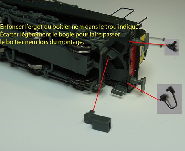

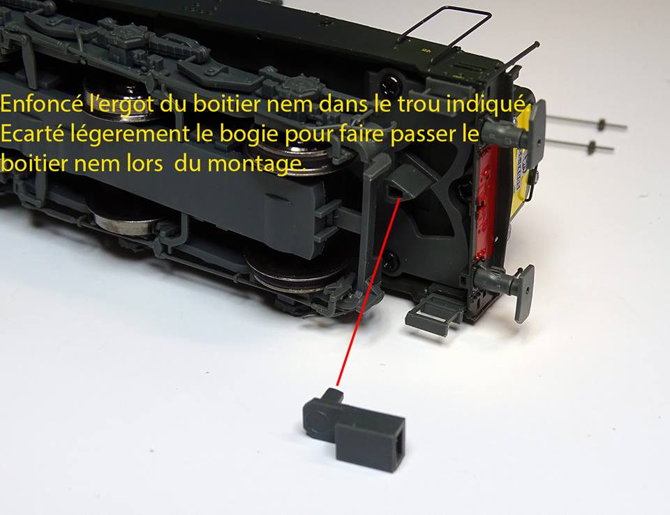

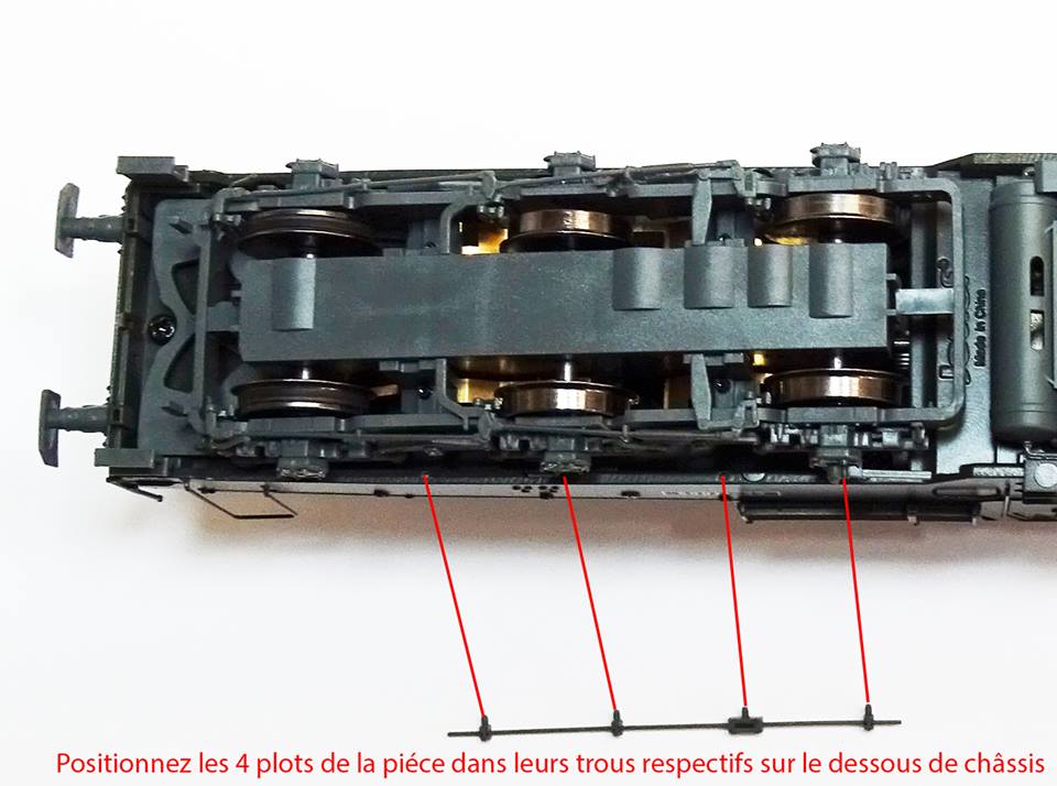

Le site "fesse-book JOUEF" est assez bien foutu concernant les explications du montage des pièces détachées des CC 14000/100:
(clichés JOUEF/HJ)
