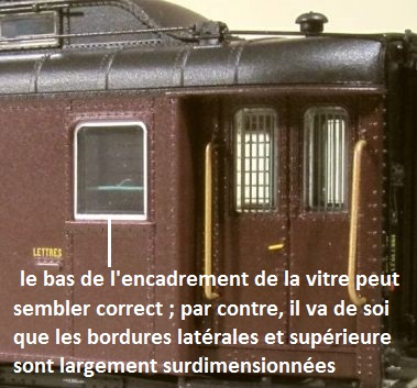

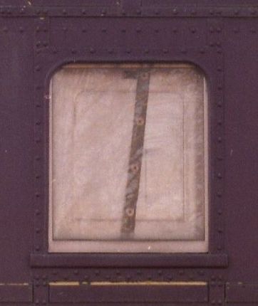

Voici ci-dessous une photo de la baie du compartiment toilettes avec son imposte, le tout visiblement bien reproduit par LSM.

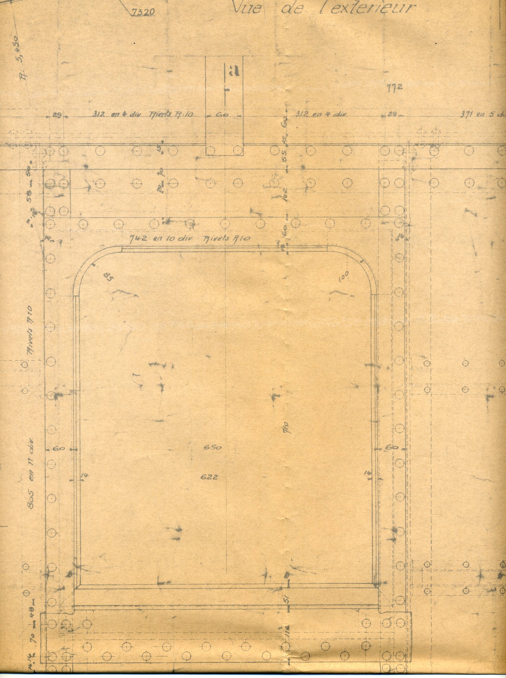

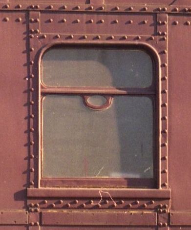

A présent, un extrait du dessin OCEM 7348 "baies des faces". Sur ce document, on peut voir que le profilé d'encadrement inférieur de la vitre dépasse de 51 mm du bas du cadre de baie, soit 0,58 mm en H0. On y voit également que la partie visible des profilés latéraux et vertical dépassent de 14 mm du cadre de baie, soit 0,16 mm. Enfin, sur ce dessin on voit également que la vitre reçoit à ses deux angles supérieurs, une pièce d'encadrement (coquille) dont le rayon de 85 mm lui confère une courbure parallèle au cadre de baie. Dans l'ensemble, le modèle LSM respecte ces caractéristiques de fabrication. Par contre, il est évident que les proportions ne sont pas respectées, ce qui confère à l'encadrement un aspect "robuste" !!!.
variante du raccordement des profilés d'encadrement de la vitre. la coquille arrondie a été remplacée par un raccordement à angles vifs, non visible sur la photo, caché derrière les arrondis du masque de baie.

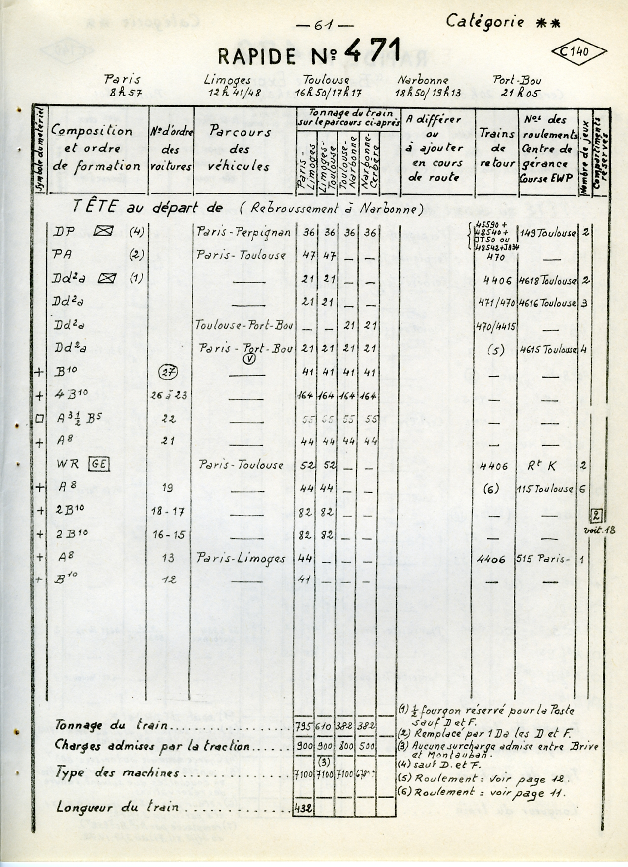

POMidi a écrit:Sûr de cette ordre je suis. Sur le SO en tout cas j'ai toujours vu les fourgons en queue ou en tête, sauf bien sur cas particulier de trains à tranches multiples ou de voiture mixte/fourgon. Question soufflets, les fourgons OCEM n'avaient pas d'intercirculation à ma connaissance, donc cela ne posait pas de problème particulier.
Très souvent à Austerlitz les fourgons étaient placés en queue coté Paris mais j'ai vu le contraire.
Salutations amicales.
Pierre d'en bas.
Désolé d'insister mais voilà la compo du 471 dont tu parlais
La PA est bien avant les fourgons à bagages, au nombre de trois à Paris.
Mais il y a un mais qui va dans ton sens. Avant la PA est signalé un "DP", la petite lettre stylisée à côté signalant une utilisation par la poste. Je ne sais pas exactement ce qu'étaient ces DP mais je crois que c'était des fourgons "SNCF" prêté à la poste; Du coup il y aurait bien eu un fourgon entre la machine et la postale.
A noter dans ce train la présence d'une A31/2B5 OCEM reproduite par LSM. Les 10 B10 et 3 A8 sont des DEV courtes joliment reproduites par Lematec (je vous laisse calculer le prix du train H0 dans sa compo complète et la puissance nécessaire pour tracter tout ça).
Au total 15 voitures plus la postale et 4 fourgons au départ de Paris. La longueur indiquée est de 432 m soit 497 cm en HO!
