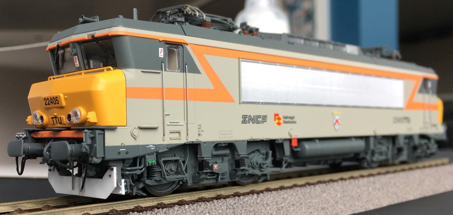

(cliché by Rudy)
Et, que dire de cette 22405 qu'est en train de concocter l'ami Rudy en ce moment : ça promet un autre très beau modèle ! :idea:

J’ai modifié quelques trucs depuis, le boîtier avec les câblots UM a été ajusté pour être bien contre la traverse, le support du câblot de chauffage a été ajouré comme en réalité. Des petits détails mais c’était faisable alors pourquoi s’en priver.

Salut Rudy,
bravo pour ces chouettes travaux... :cool:
Mais, dis-moi : les étraves spécifiques "tunnel" sont-elles prévues dans le sachet de pièces détachées ou sont-ils des réalisations persos en plasticarte ? :gratte:

Non c’est en Cp Y’a rien dans le sachet... je me suis inspiré de ce qu’a fait Jean, je voulais les faire en 3d mais avec le port c’est pas rentable. Du coup CP de 0,5mm, deux morceaux de 0,4mm au milieu pour les fixations un trait de cutter au centre et 6 tirefonds proto87 pour simuler les fixations sur les supports de chasse pierre. Le tout adapté sur la ls, dommage qu’il n’y est pas de plan sur internet.

Doublement BRAVO Rudy... :cool: :cool:
Au moins, cela permet d'avoir une version ayant œuvré durablement dans le tunnel, et non de quelques semaines suite à sa remise au type comme LS MODELS nous l'a proposé dans le coffret (présence des étraves associées au logo RailFreight Distribution)... :H2:

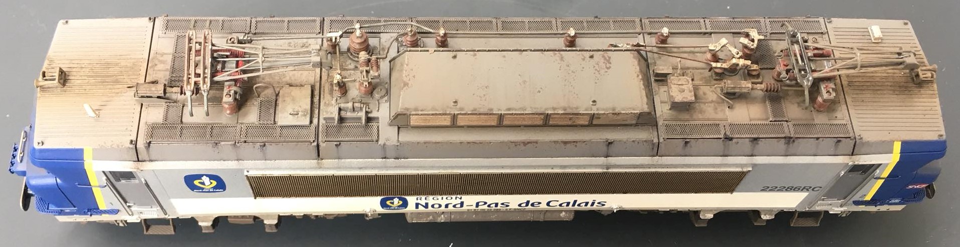

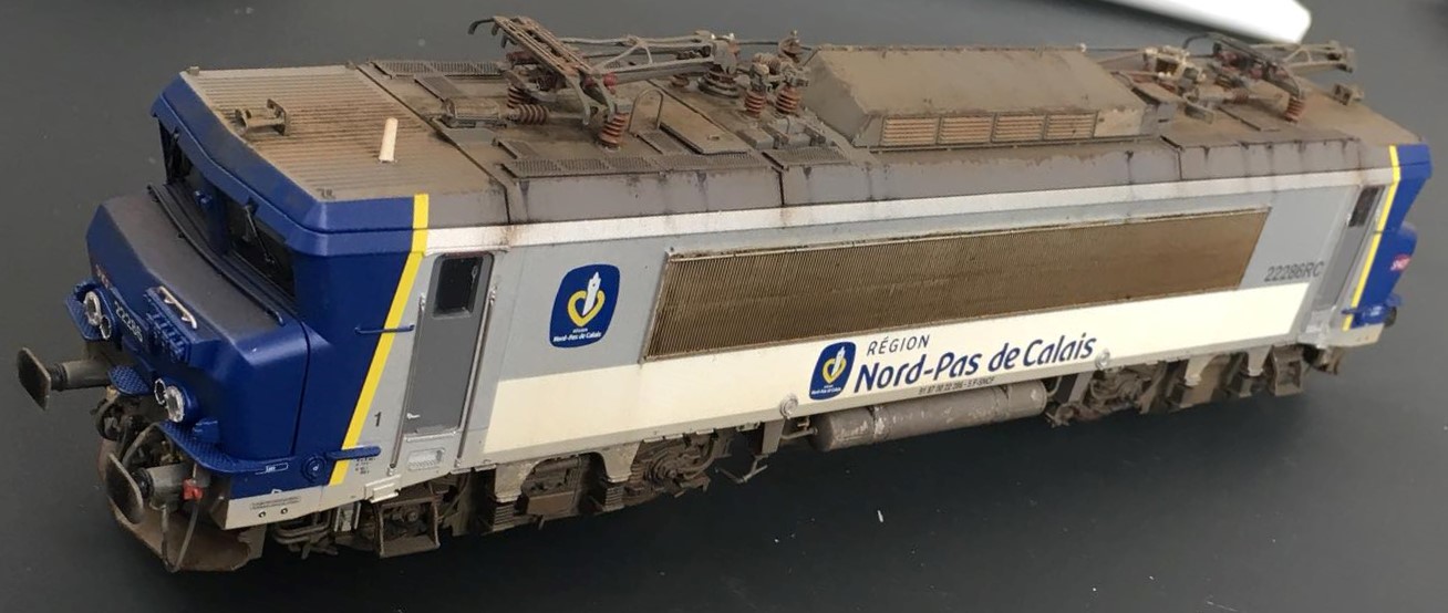

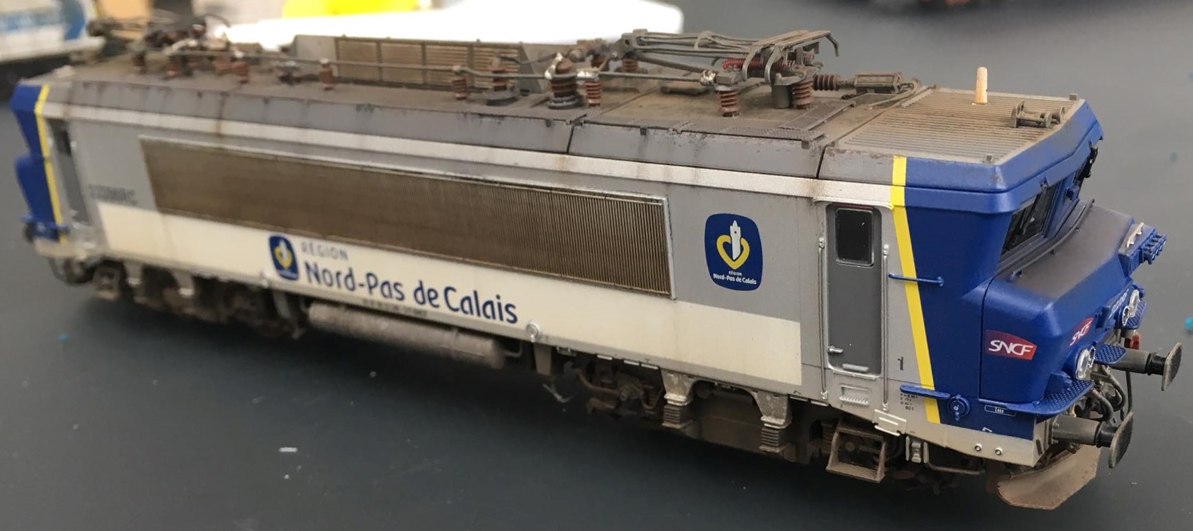

suite des travaux de Rudy avec cette 22286RC "NPDC" (à quand la déclinaison en "Haut de France" :?: ) :
J'aime beaucoup le rendu des toitures réalisé par l'ami Rudy : plus vrai que nature et franchement pas beaucoup d'égal sur le marché de la patine en terme de réalisme pur... 8-) ;)
