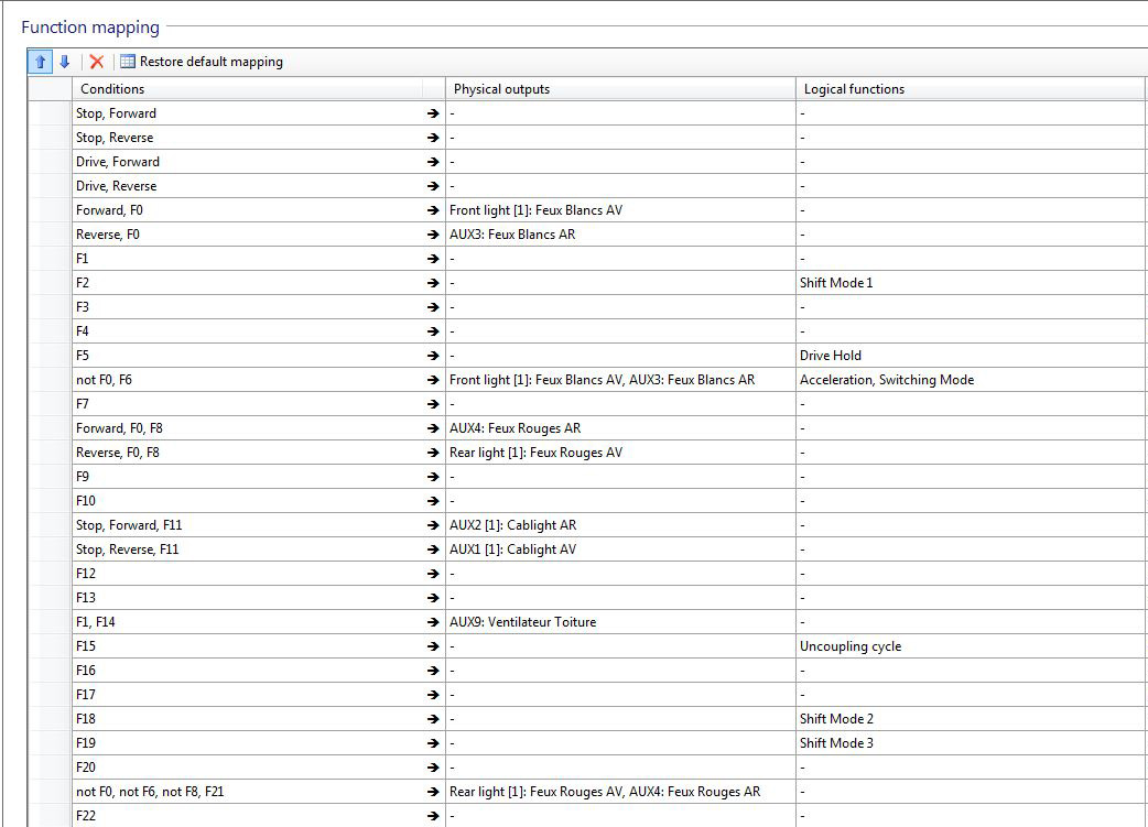

En passant, voici le re-mapping à faire pour les éclairages (ce que j'ai du faire pour la mienne)...
Votre digitaliseur comprendra aisément (vous c'est pas grave si vous comprenez pas.... :lol: )
Petite légende:
Pour moi l' '"avant" de la machine est coté cabine 1 (coté 2 bandes blanches)
F6 : 2 feux blancs (mode manoeuvre)
F8 : Feux rouges pour machine HLP
F11 : éclairage cabine
F14 : ventilateurs en toiture
F21 : 2 feux rouges (mode stationnement)
impossible de mettre les 2 feux blancs clignotants (mode SAL) sur ma machine (câblage!)

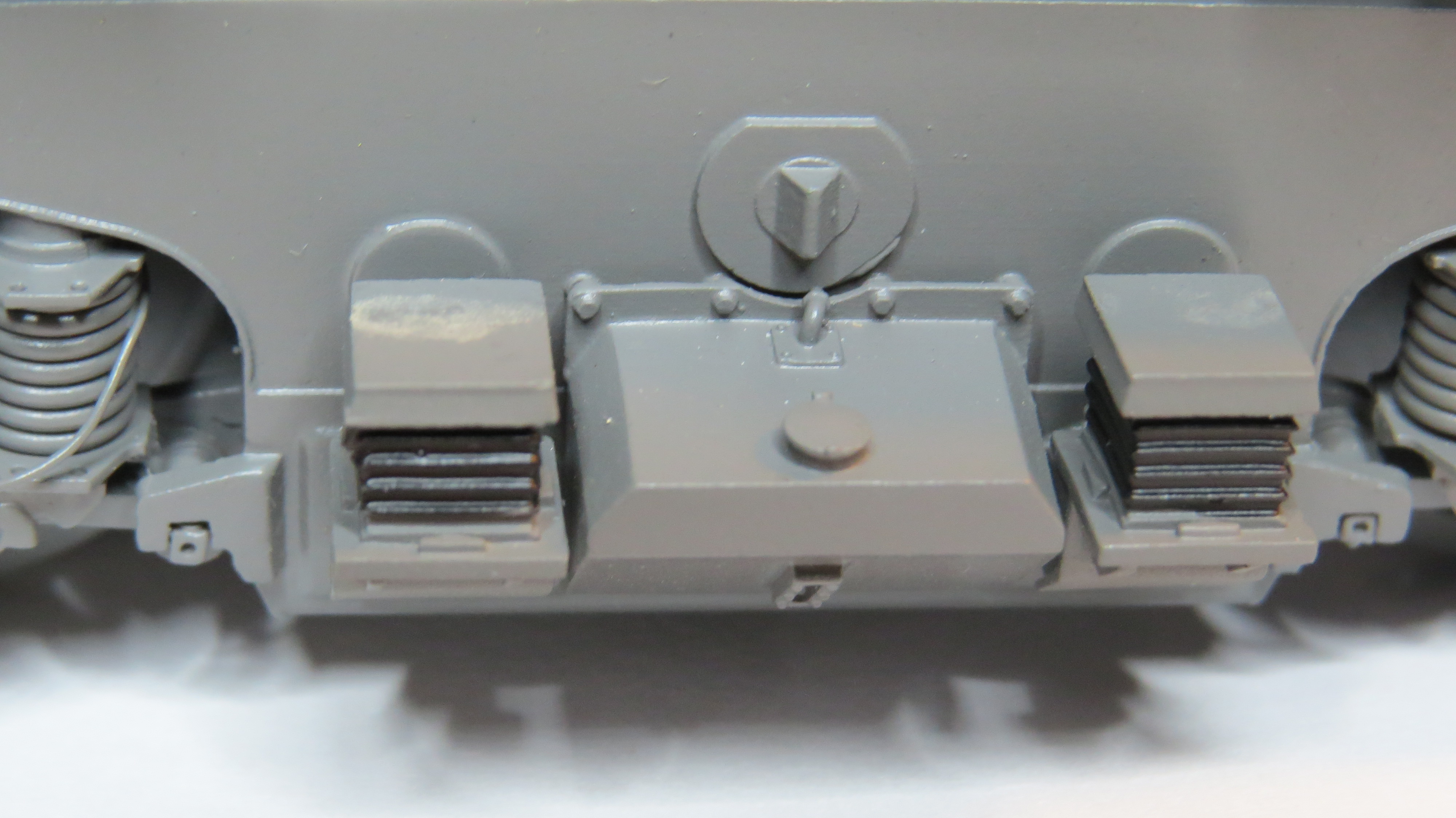

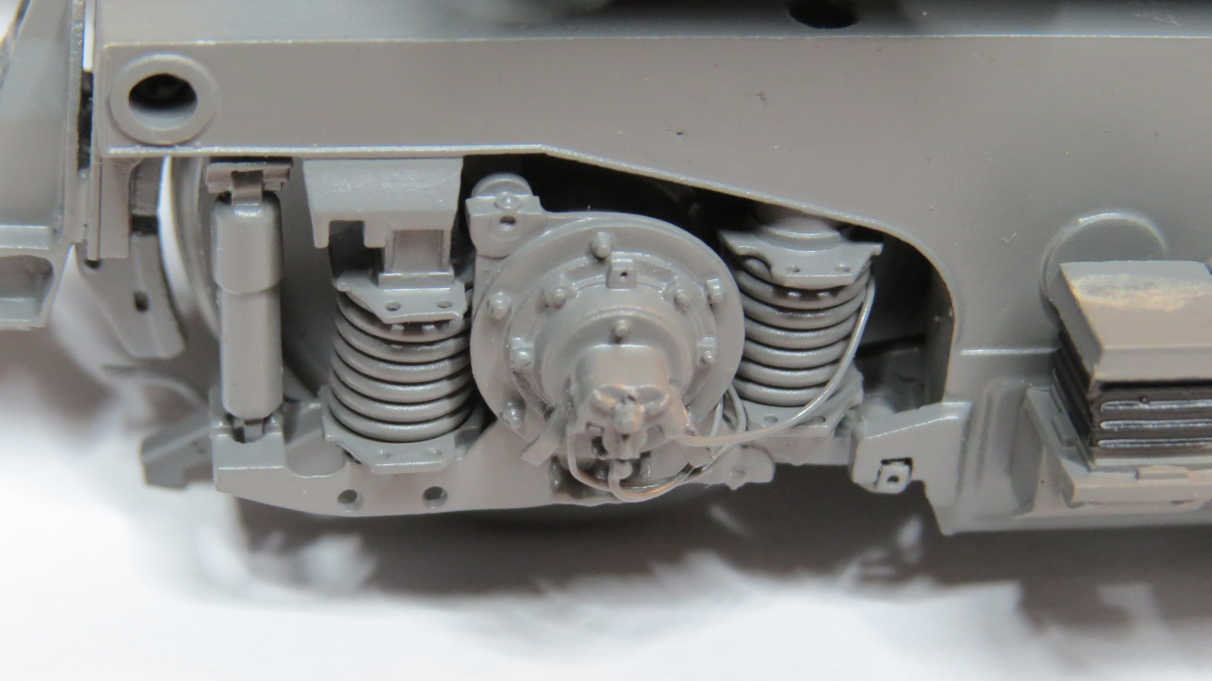

point de détail : le réservoir du graisseur sur le bogie des 400
et à y être, un essieu ....
exemple du ressenti tel que je l'expliquais à Daniel; c'est plus fin, plus abouti que sur la Lemaco
