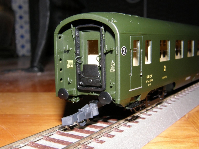

Maintenant qu'on est parvenu à avoir des modèles réduits de trains dignes de ce nom grâce à REE ou LSM, il serait grand temps de penser aussi à relever d'un cran ou deux les voies sur lesquelles ils roulent -- et comment ils roulent ! Car des beautés de voitures super-détaillées ou de mignons petits wagons tout fins chaussés de gros boudins et accrochés entre eux par des timons de char à bœuf, y en a marre ! :diable2:

Tu n'as tout à fait tort dans ta quête d'esthétisme, même si tu ne sais pas te défaire de ce ton un rien provocateur. Peut être que c'est dans les attelages que des progrès significatifs eussent pu être accomplis. J'ai déjà souligné l'approximation mécanique que représente les dispositifs d'élongation et leur éloignement par rapport au plan des tampons; les ennuis de roulement avec certains matériels LSM en témoignent. Il me semble qu'au vu de ce que l'on est capable de faire de nos jours la conception d'une nouvelle génération d'attelages, normalisés et de taille réduite, compatible avec une commande par micro-actionneurs sur les engins moteurs était envisageable.
Effectivement, les ÉNORMES boucles font tâche sur le matériel remorqué hyper-détaillé actuel.

Y'a rien entre la boucle et l'attelage à vis?

Même Super-GG n'a pas encore trouvé, alors ... :hinhin
En tout cas, ça, c'est plus permis ! (Photo B Nicolas en page 5 de ce fil) :diable:
