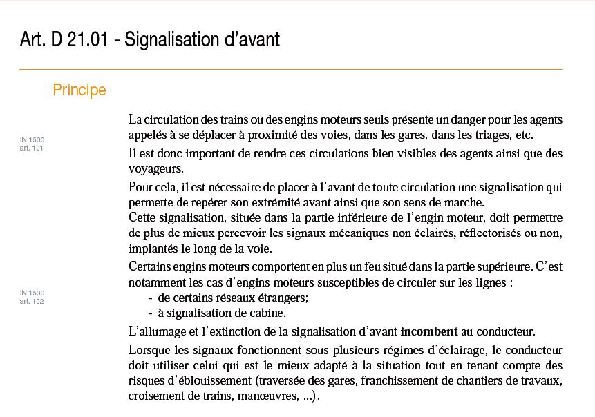

J'ai vu que l'on pouvait configurer les feux en deux pour la circulation en France ou en trois pour l'Allemagne.
Je voudrais savoir ce que cela implique niveau réalisme ? Quelle(s) genre(s) de train(s) a-t-elle tracté en Allemagne ?

La réglementation française actuelle prévoie l'allumage des 3 feux pour les locomotives qui en sont équipées

depuis le passage au feux blanc sur les véhicules routier

EC64 a écrit:La réglementation française actuelle prévoie l'allumage des 3 feux pour les locomotives qui en sont équipées
Je viens de retrouver ce texte de décembre 2007 (TT 0514) :
La prescription est plutôt soft et ce n'est peut être pas le plus récent !!
Le texte IN 1500 cité en marge doit être l'ex S1E.
Modifié en dernier par EC64 le 08 Juin 2015, 21:37, modifié 1 fois.
Re: Les CC 72000 ROCO et autres en H0...
08 Juin 2015, 20:01
L'UIC préconise 3 feux. ;)

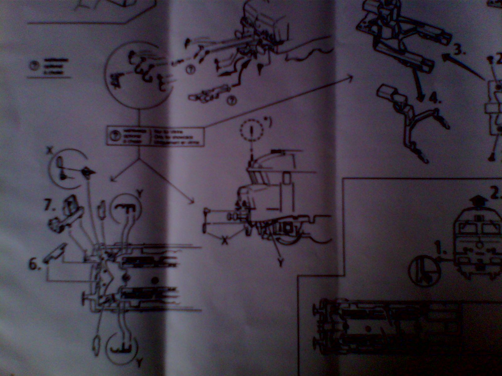

Concernant mon problème évoqué plus haut, en fait, il s'agit de pièces qui se rentre dans le bogie.
Sur la notice, page 8 et 9, à l'étape 7. et 6., c'est la pièce "Y".
Comment la faire rentrer dans les trous ? Le bogie peut-il tourner avec ? J'ai l'impression que la pièce va cogner sur les sablières ?!

En fait, il faut la monter à l'envers, la partie carrée de la pièce vers le haut, et couper ce qui dépasse.
Si tu la montes à l'endroit, le tuyau va effectivement se prendre dans le conduit de sablière.
