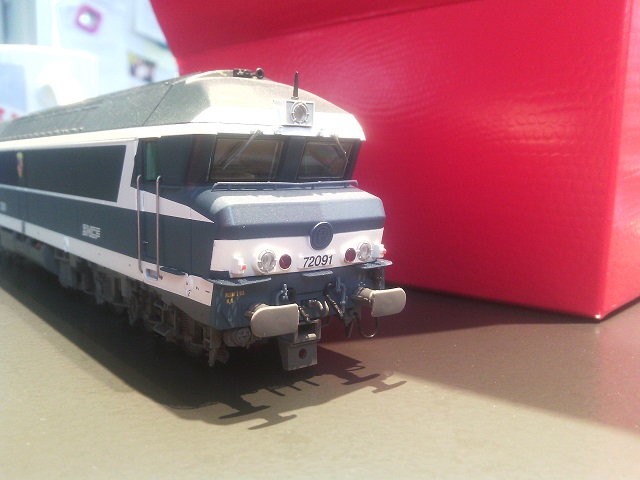

en parlant de 72000 ( mais c est aussi valable pour bon nombre de machines et de constructeurs !!) ; pourquoi n as t on pas encore des boitiers NEM avec une ébauche de nez de traction basse ??? TAB l avais fait et je trouve sympa pour ceux qui exploitent les engins dans les deux sens de pouvoir boucher le trou béant laissé en dessous du boitier !!!
Je pense la que ça peut etre un compromis intéressant meme si le dit "nez" n est pas reproduit en totalité !!.
Une petite illustration avec mon 91 bidouillé ( cablots pas encore en peinture )

Messagepar Beilhack
13 Jan 2015, 17:37
Salut Cédric,
J'ai la réflexion inverse concernant mes 3 engins moteurs (BB 22219, CC 6570 et 72091) composant actuellement mon parc H0.
Tenant absolument à l'esthétisme visuel, mon exemplaire sera utilisé, comme toutes mes autres machines, dans un seul sens. J'aime avoir une des faces superdétaillée avec les câblots CG et CP peints et un attelage à choquelle fonctionnelle sur la face AV. Pour cette 72000, j'ai choisi de détailler la face que tu nous présentes... :idea:
David ;)

Messagepar ced
13 Jan 2015, 21:54
Hello David
je suis d accord sur le fait qu une face avant detaillée c est plus joli !!! et les pièces pour ça existe et sont généralement fournies avec l engin voir parfois montées directement sur une face !!
après mon raisonnement etait pour ceux qui souhaite un compromis entre esthétique et fonctionnalité pour ceux qui roulent dans les deux sens !!!.le boitier NEM incluant ce fameux nez pourrait repondre a ce compromis ; cela n emepche pas les constructeurs de continuer a fournir toutes les pièces permettant une jolie face avant d engin realiste !!

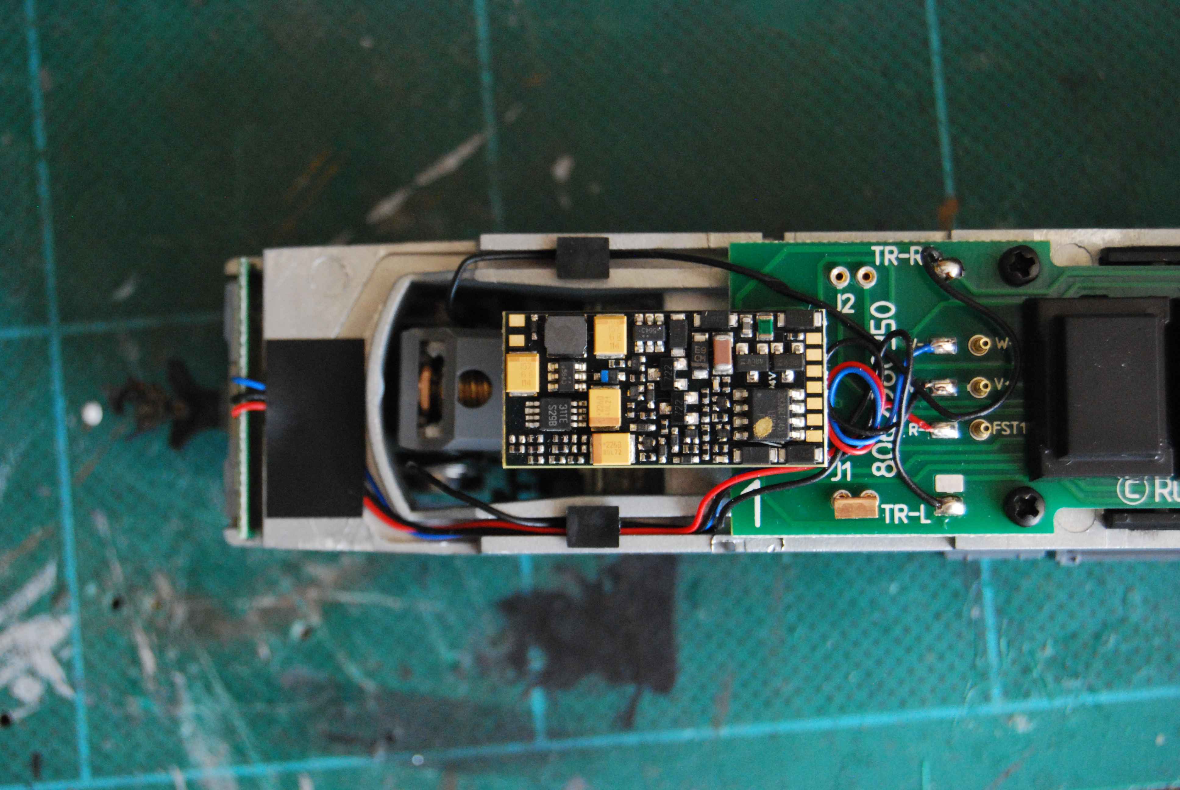

Petite question sur la version analogique : est-il possible de supprimer l'allumage du fanal supérieur ? Si oui, quelle est la manip à faire ?
Merci d'avance.

Il y a deux straps à ôter.

Merci, sont-ce les 2 straps crème au milieu de la platine ?

18 Jan 2015, 12:08
Effectivement
Sur cette photo, un est ôté, en J2. L'autre, en J1, est toujours en place.
En numérique cette option permet de commander les feux frontaux indépendamment des autres.
