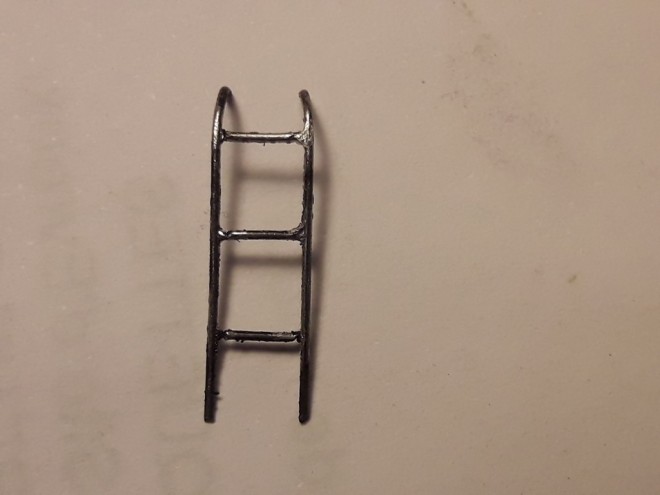

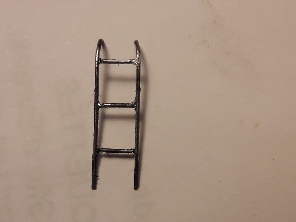

Présentation de l'échelle après moult ajustements...le barreau du milieu n'est pas droit. Les photos sont impitoyables. Evidemment elle est en corde à piano ce qui n'est pas idéal pour la soudure. J'ai utilisé la méthode du scotch bi face pour maintenir les éléments. Il y a de la colle à éliminer Je ne peux pas laisser ça. Une énième reprise....J'ai poli la rambarde; c'est mieux

06 Fév 2025, 22:03
J'ai fini par y arriver

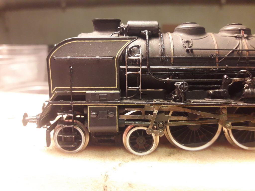

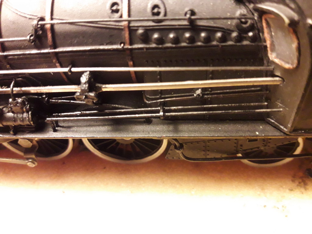

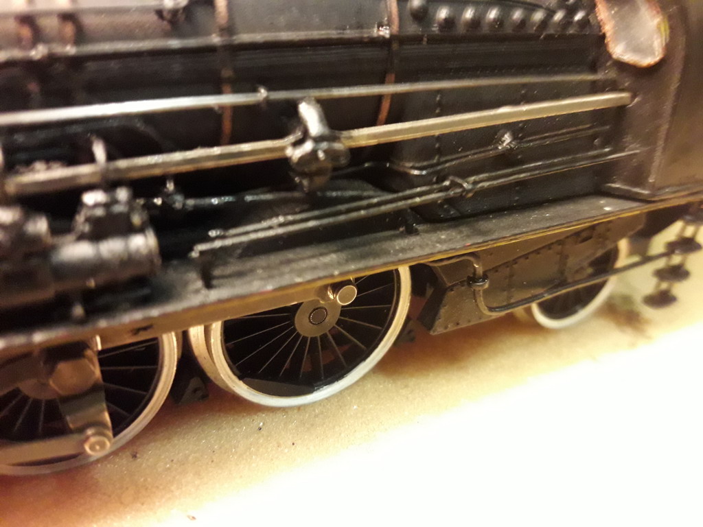

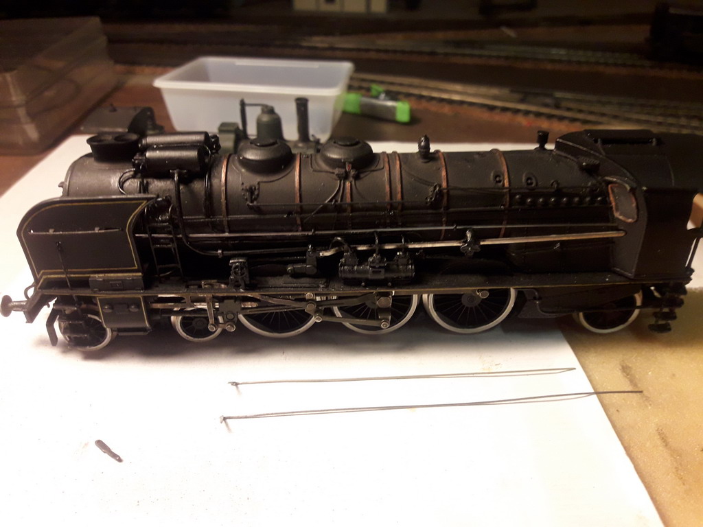

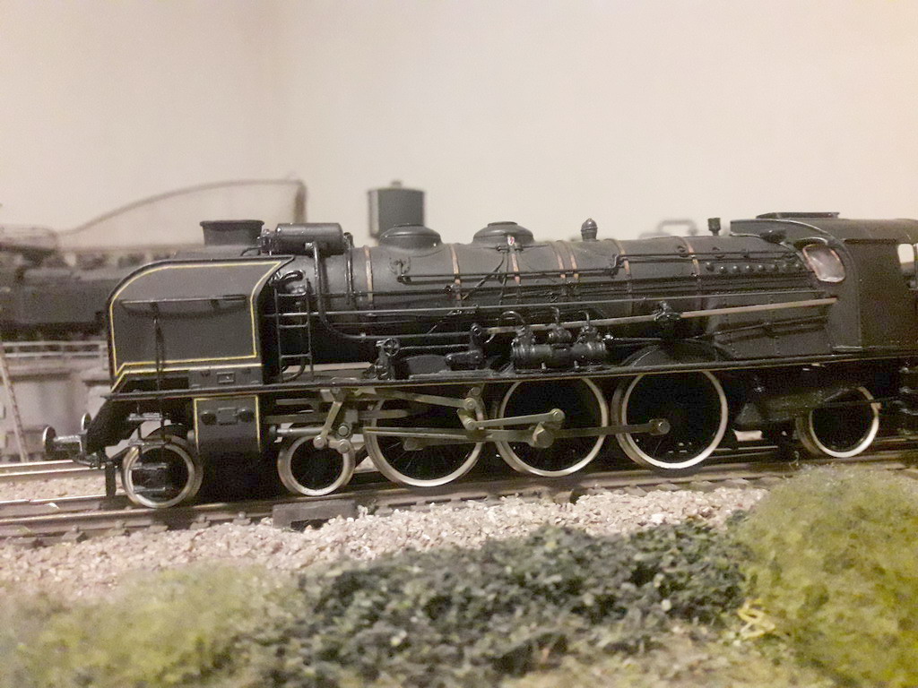

Suite... cela n'a pas été de la tarte. J'ai préparé les barres de commande des purgeurs de la pompe ACFI.J'ai soudé des barreaux d'échelle sur les barres pour simuler les leviers.
Il a fallu percer devant le châssis de la pompe et une patte support de rambarde que j'avais pour un deuxième trou parallèle. J'ai pré peint et consolidé à la cyano après montage.
2
Il n'y a plus que les filets jaunes et le marquage de la cabine mais avant, je passe au coté droit

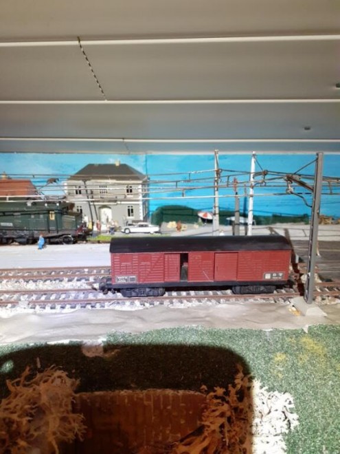

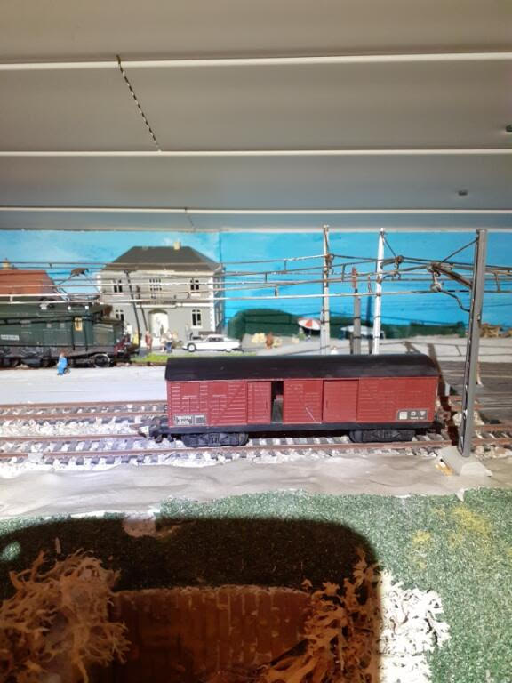

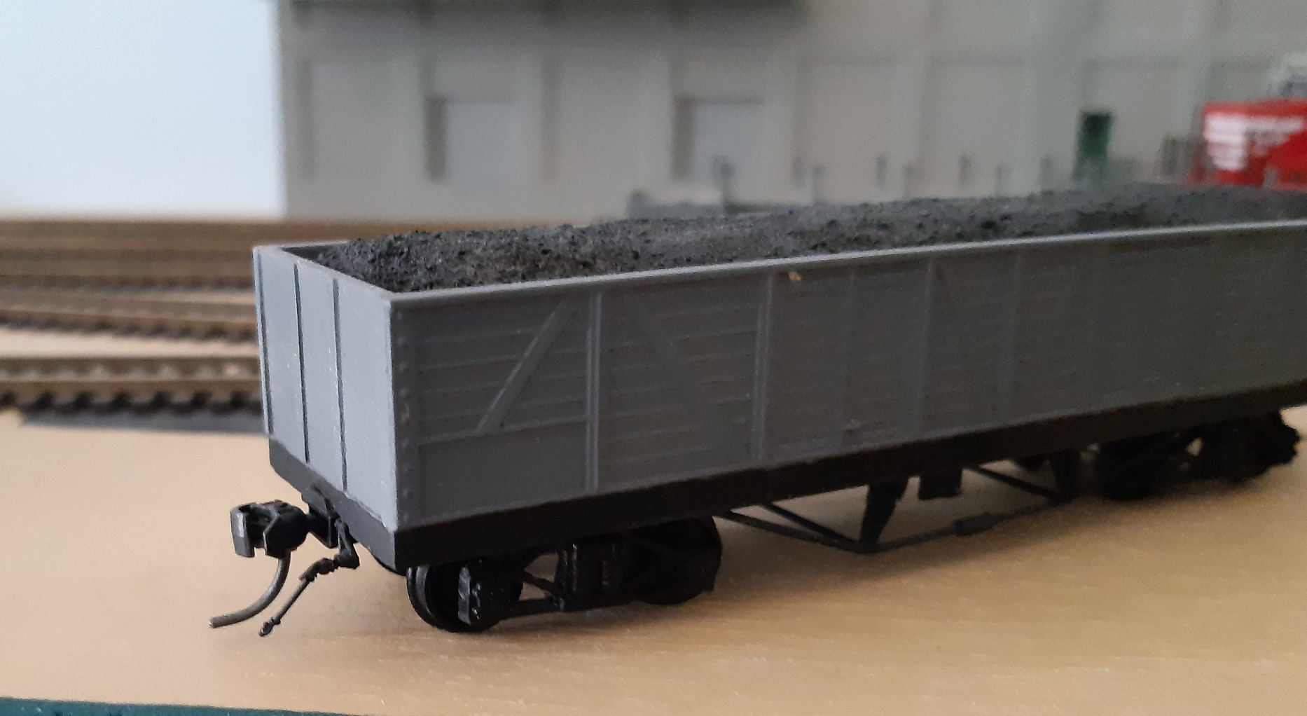

Aujourd'hui est arrivé sur le réseau un premier wagon TP. Si j'ai du temps demain, je commence à le préparer en vue d'essai de tenue de voie:
- ajourer les flancs des bogies.
- lestage pour obtenir 80 grammes.
- mise en place d'attelage à boucle Roco, plus discret.
- Et surtout, remplacement des essieux Jouef par ceux provenant de Limousin Modélisme.
J'ai constaté que les pivots de bogies laissent un léger jeu en roulis des bogies par rapport à la caisse, augurant une bonne tenue de voie....

Messagepar Rollang
09 Fév 2025, 13:28
Oui, premier modèle, avec comme tu l'as dit, les attelages à crochets, mais aussi les marquages sur support papier collé....

Messagepar Rollang
09 Fév 2025, 13:50

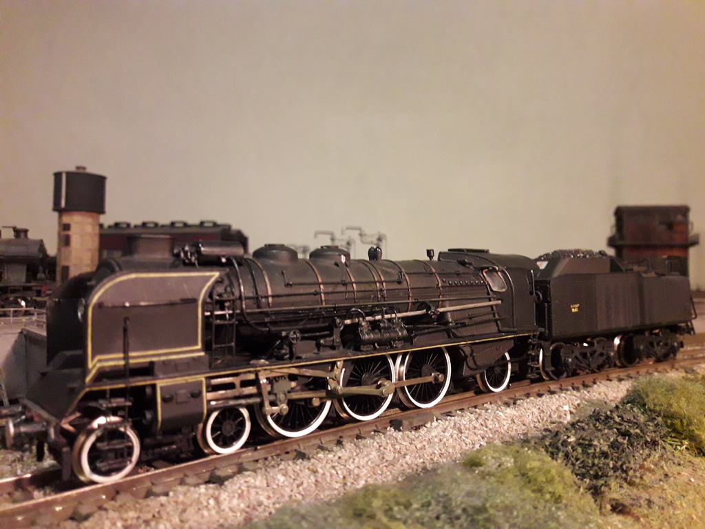

Par contre, conçu pour rouler à fond sur les courbes R325, j'ai fait un tour de réseau dans chaque sens à vitesse déraisonnable, à fond derrière la 2D2 5521, aucun déraillement, meme avec le poids plume d'origine! Après j'ai arrêté, pour la 2D2, car après, Michel, mon fournisseur officiel d'archets de pantos, allait me demander des explications...... :roll:

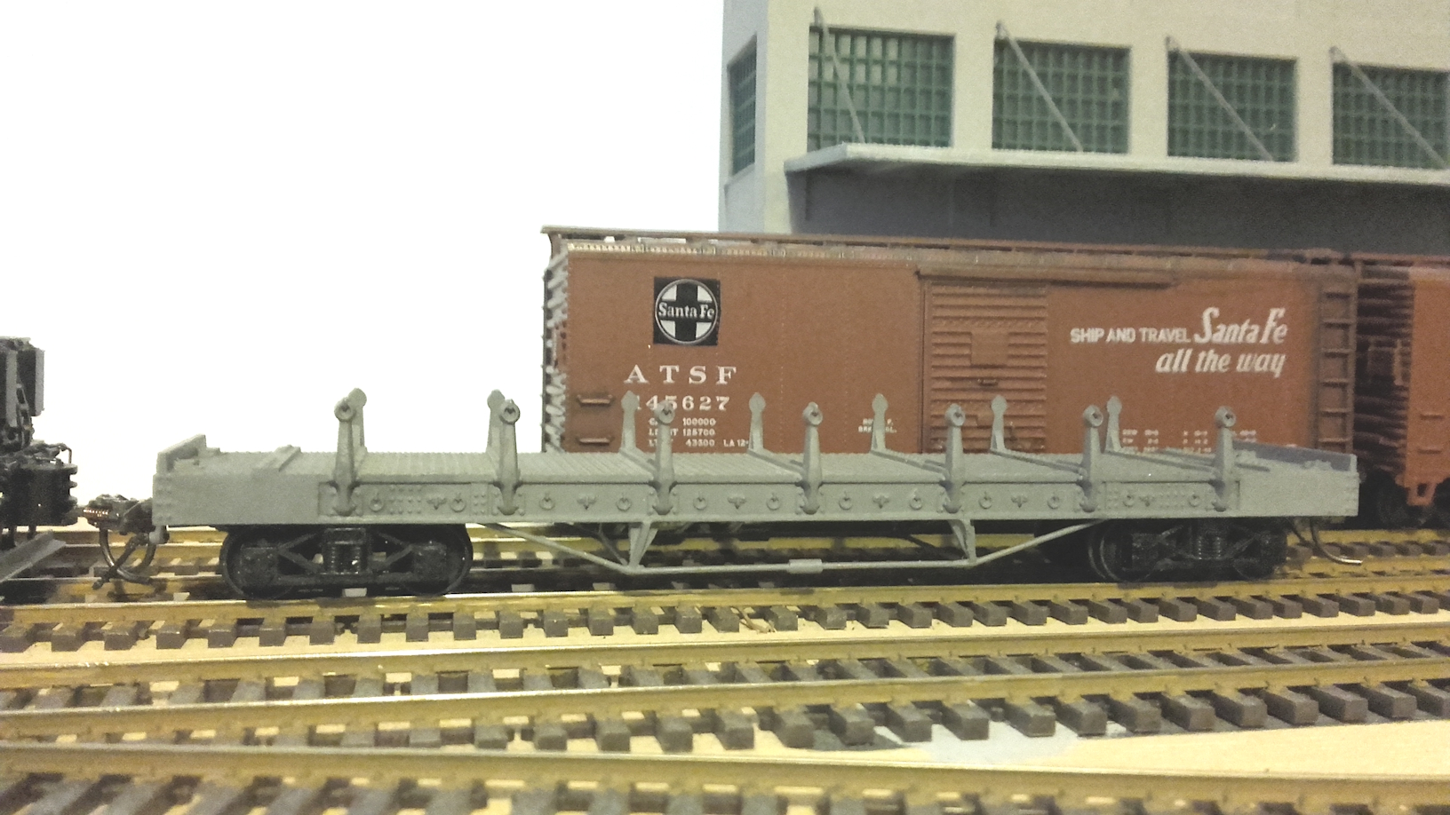

Qu'est ce que j'ai pu jouer avec ces wagons Jouef ;) Il me reste un tombereau, un plat à rancher, deux plats à ridelles et une citerne. Le reste s'est malheureusement perdu lors de déménagement de mes parents.
J'en ai transformé en wagons de logging US pour accompagner une Shay
