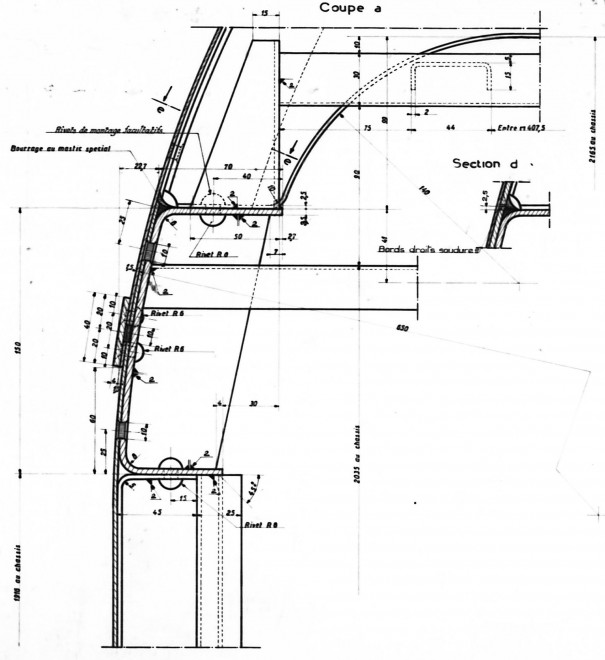

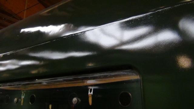

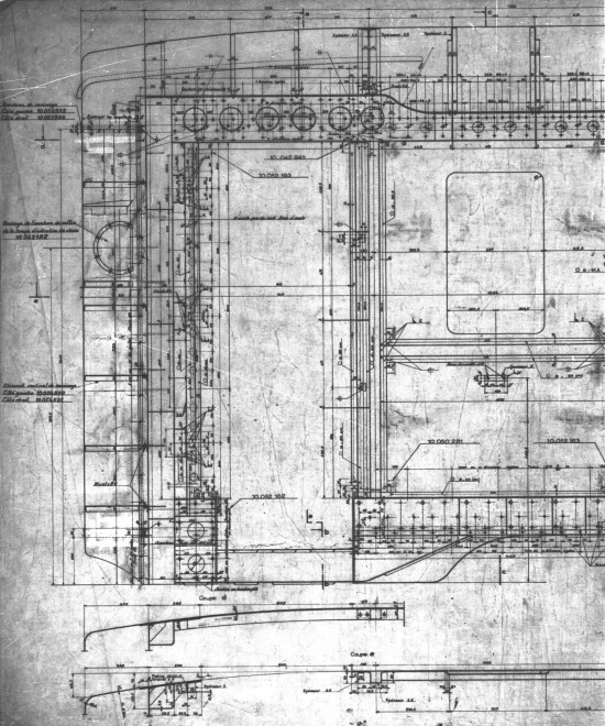

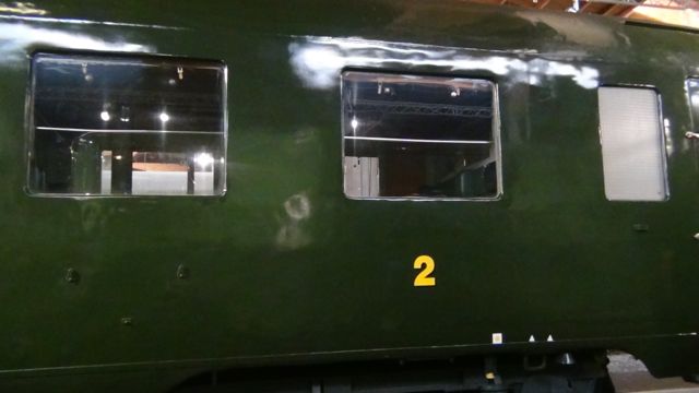

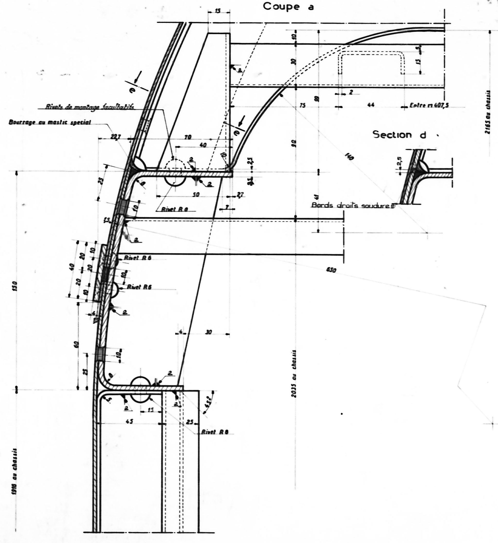

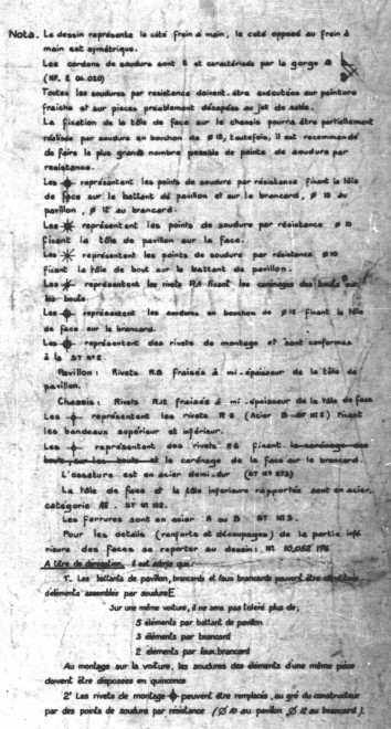

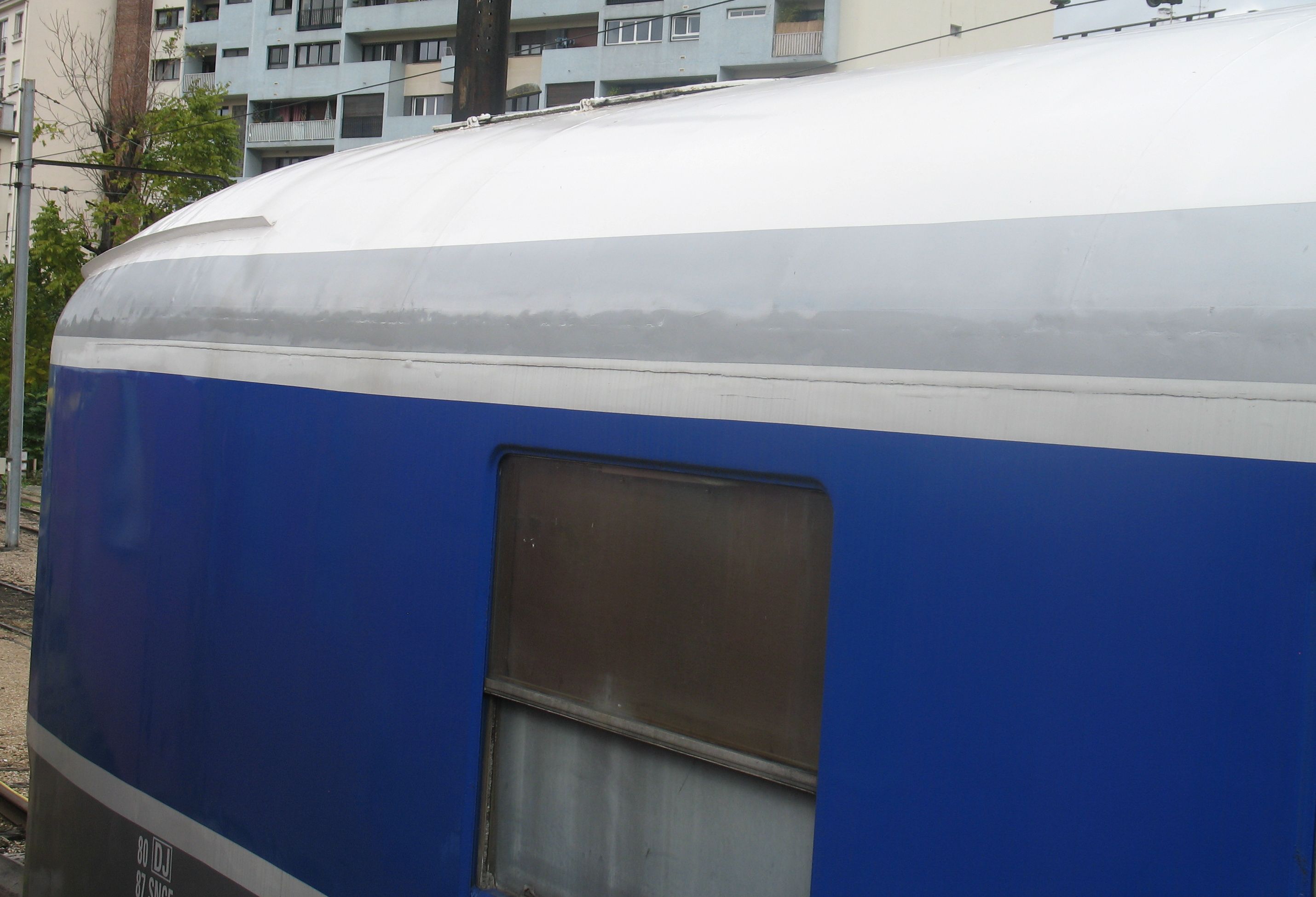

Petite contribution à un sujet qui a fait beaucoup écrire, ici et ailleurs:la jointure flanc-toit et la présence ou absence de couvre-joints. J'étais à la cité du train vendredi et il y a une A21/2B6.
Mes remarques sur les photos qui viennent après:
- pas de couvre joint en haut, ce qui veut seulement dire que cette voiture a fini sa carrière sans.
- Le couvre-joint est présent en bas.
- Là où il n'y a pas de couvre-joint, la jointure est nettement visible.
Pierre bis
Messages: 2448
Re: Les DEV AO courtes REE
Messagepar Undertaker
04 Mai 2015, 10:21
Salut Pierre et tous les autres,
La jointure que tu as notée sur la DEV AO de la Cité du Train représente la tôle de revêtement du pavillon qui vient en recouvrement de la face.
Enfin, je n’y connais strictement rien en technique de moulage et de conception/fabrication des moules, fussent-ils à tiroirs ou autre. Je m’abstiendrai donc de tout commentaire sur le choix fait par REE en ce qui concerne la disposition du plan de joint caisse/toiture. Doit surement y avoir une (bonne) raison....
