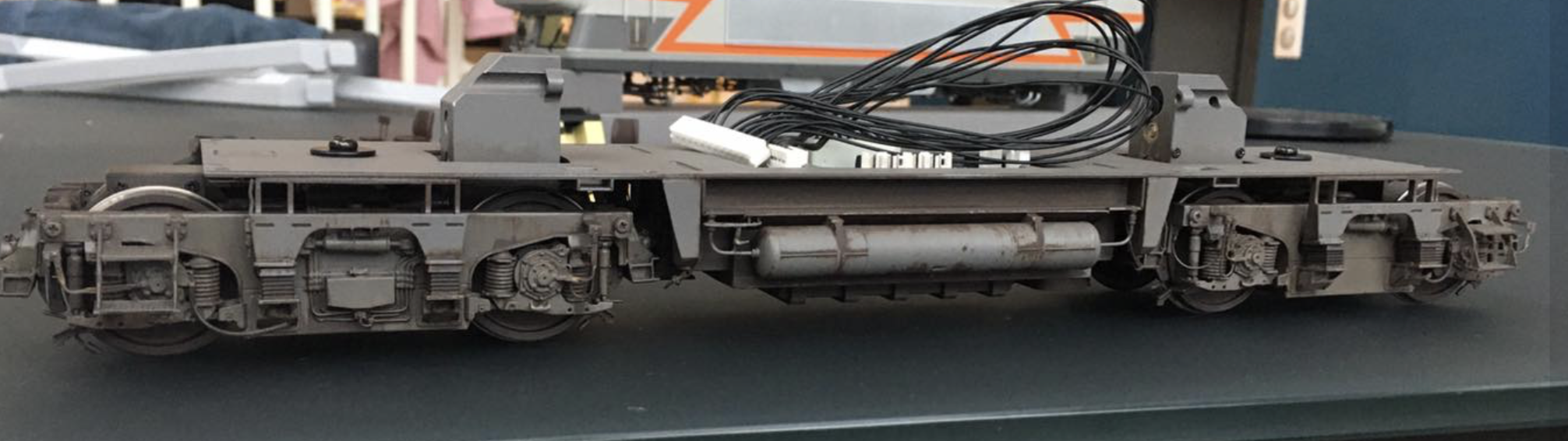

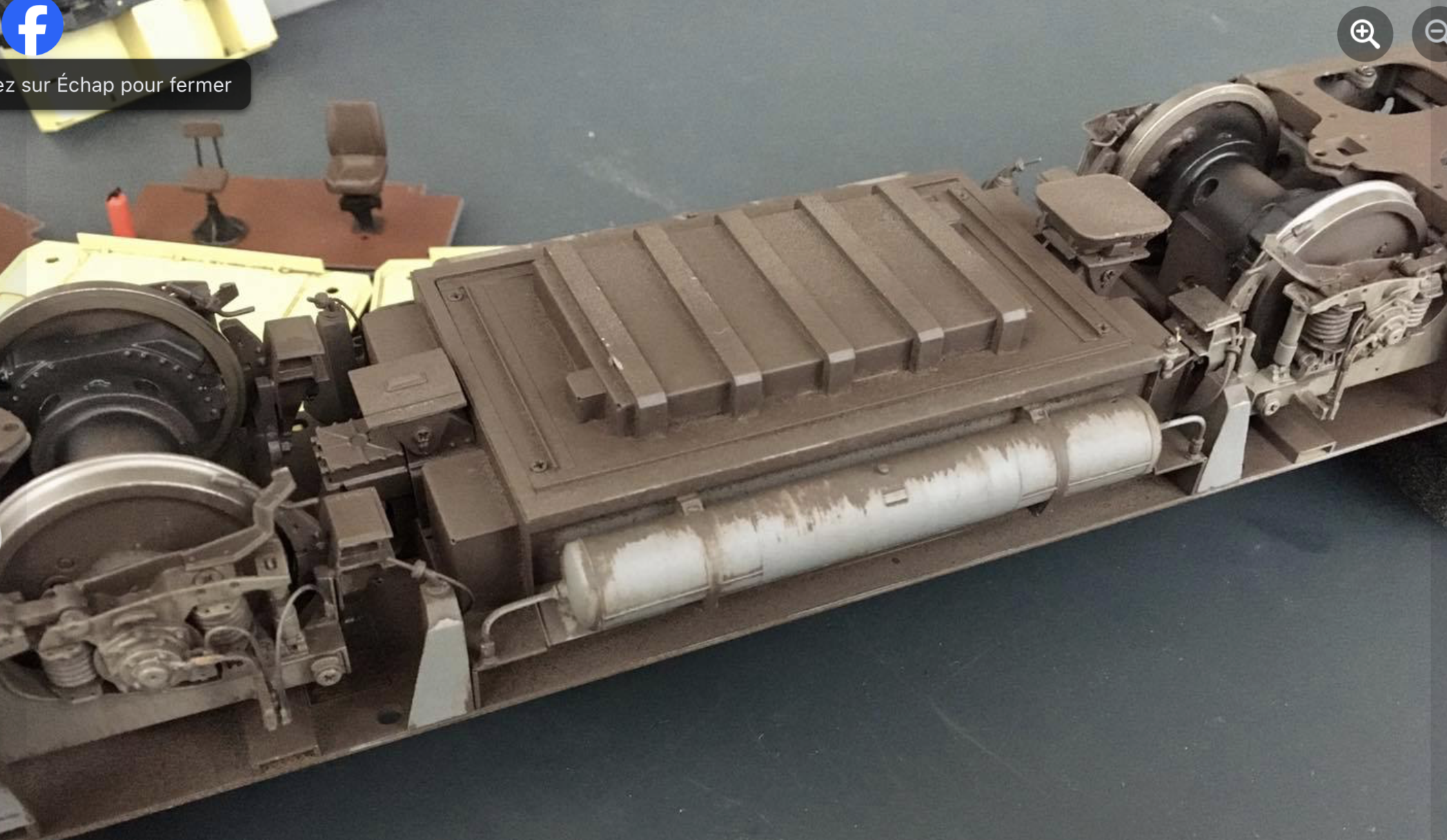

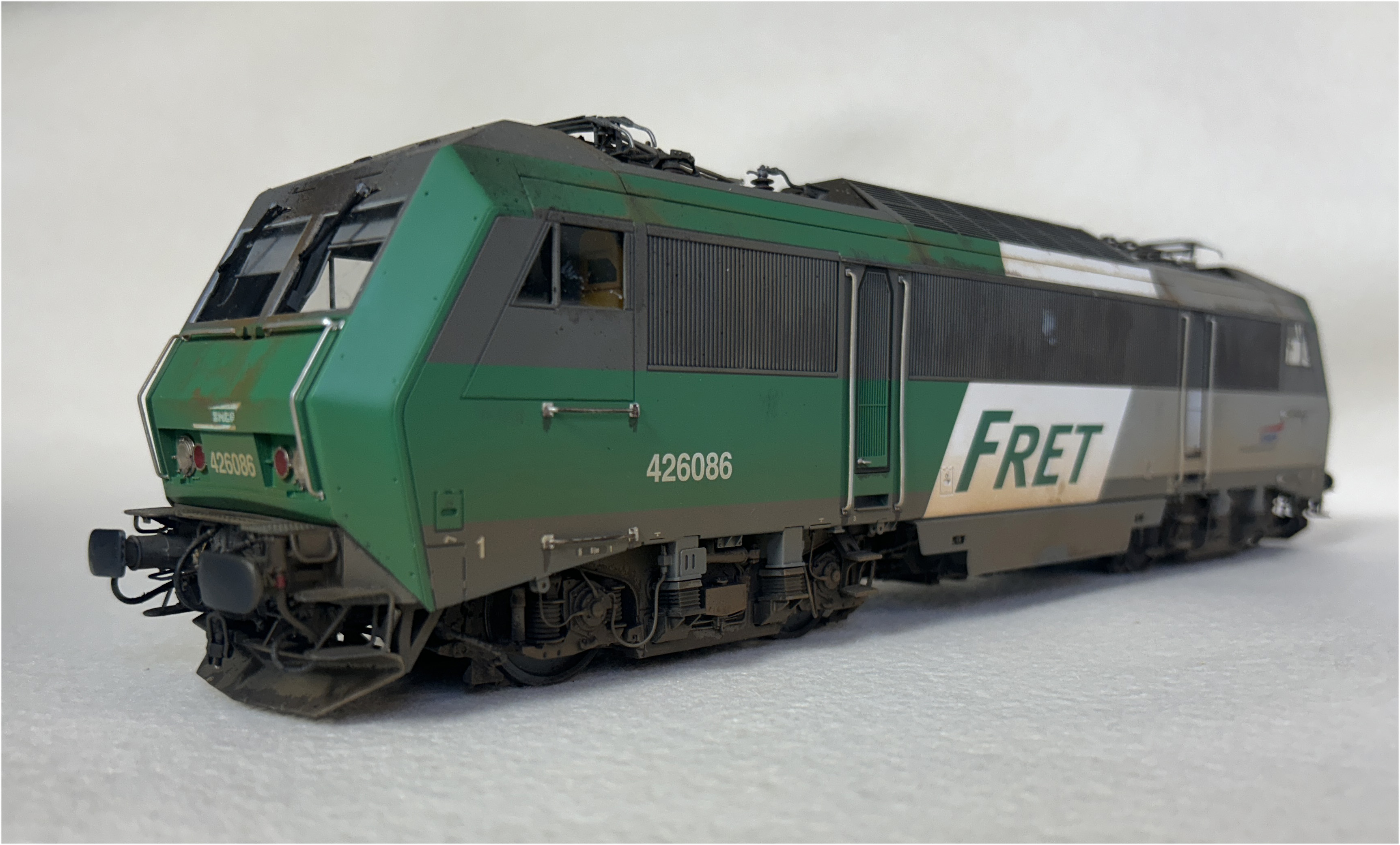

En fait c'est voulant nettoyer un châssis déjà patiné que j'ai "trouvé" comment faire cette aspect.
Ne pas le faire sur un châssis en plastique ni un châssis peint avec des peinture du commerce.
Je passe un voile d'acetone sur le châssis pour dégraisser.
Je prends du primer AK ou Mig, couleur Track.
Je recouvre totalement le châssis avec cette teinte et je laisse sécher suivant les préconisations du fabricant.
Ensuite je trempe un pinceau style brosse dans de l'acétone, j'enlève le surplus et je passe sur le châssis du haut vers le bas. Au fur et a mesure des passages le primer va se décoller, il va rester dans les creux et créer des "plaques" a certain endroit. Vous continuez jusqu'au résultat désiré. L'acetone va blanchir le châssis légèrement.
Normalement à la fin le châssis doit ressembler a un châssis sortie de révision ou il a été nettoyé.
Ensuite à l'aéro vous patinez le châssis avec un teinte crasse jusqu'a l'effet désiré, normalement les restes de primer seront visibles en dessus ...
Au final, pas de grandes difficultés ...

Splendide ! :applause: :applause: :applause:

Superbe résultat. Bravo

Effectivement le réalisme est TOTAL
Je dirai même mieux la SNCF devrait s'en inspirer :siffle: :gne:
Un sincère BRAVO à l'artiste :applause: :applause: :applause:

bravo , c'est mieux qu'en vrai .

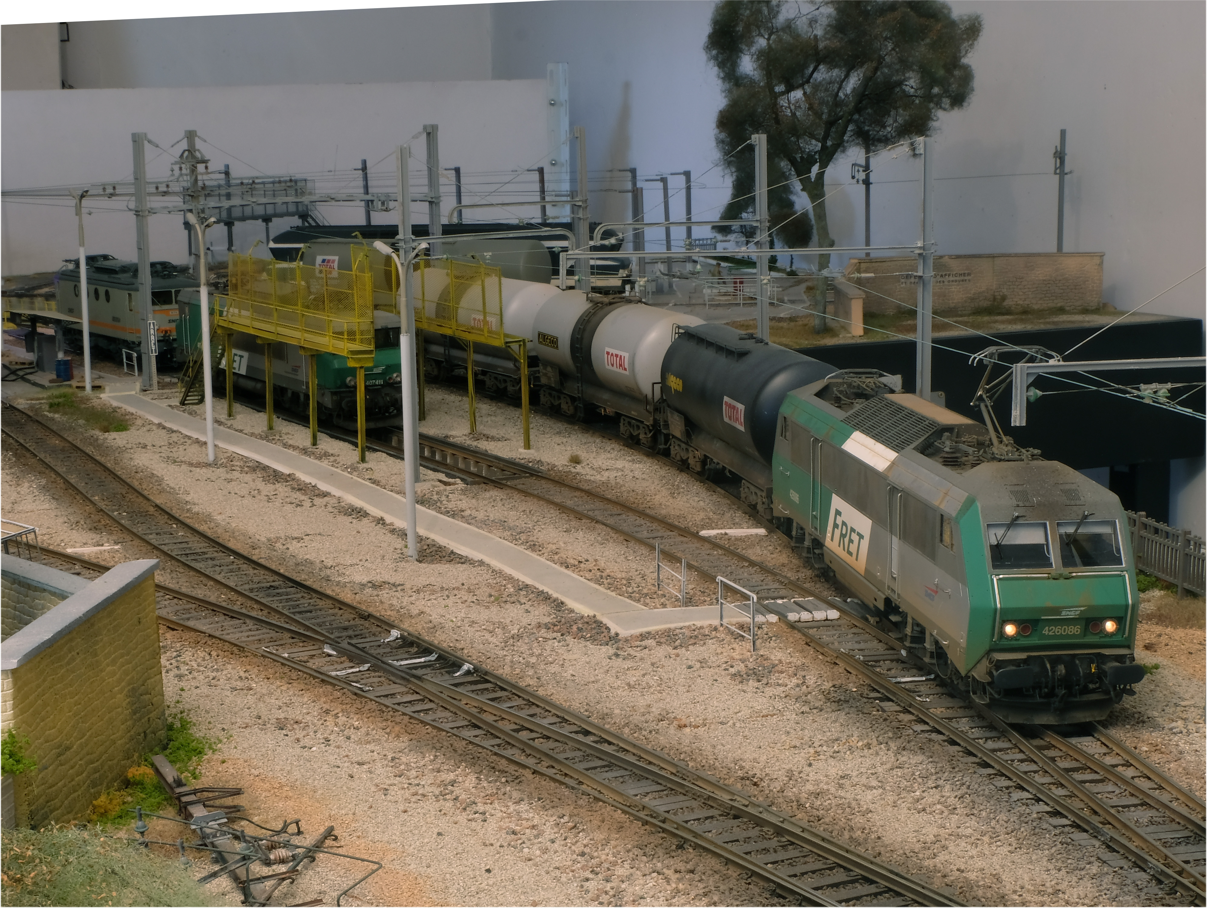

Le châssis en session ne serait-il pas celui d'une certaine CC 6534 LEMATEC ? :mrgreen:
