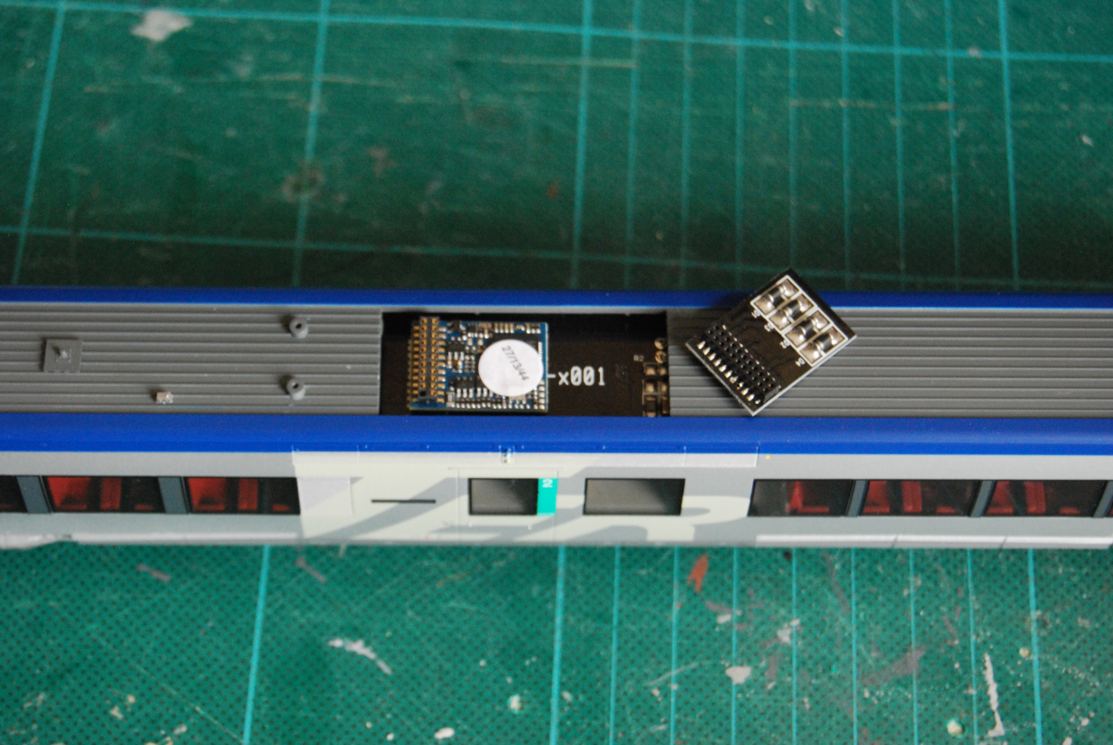

Mon X72500 est en ligne ;) Malheureusement, je butte sur certain réglage du Lopilot V4 avec lequel j'ai équipé l'engin :cry: A la lecture des articles de M Limousin sur EspaceRails ces décodeurs échappent de plus en plus aux amateurs. Je vais très certainement le remplacer par un Lenz SILVER+
Sinon une photo du compartiment du décodeur.

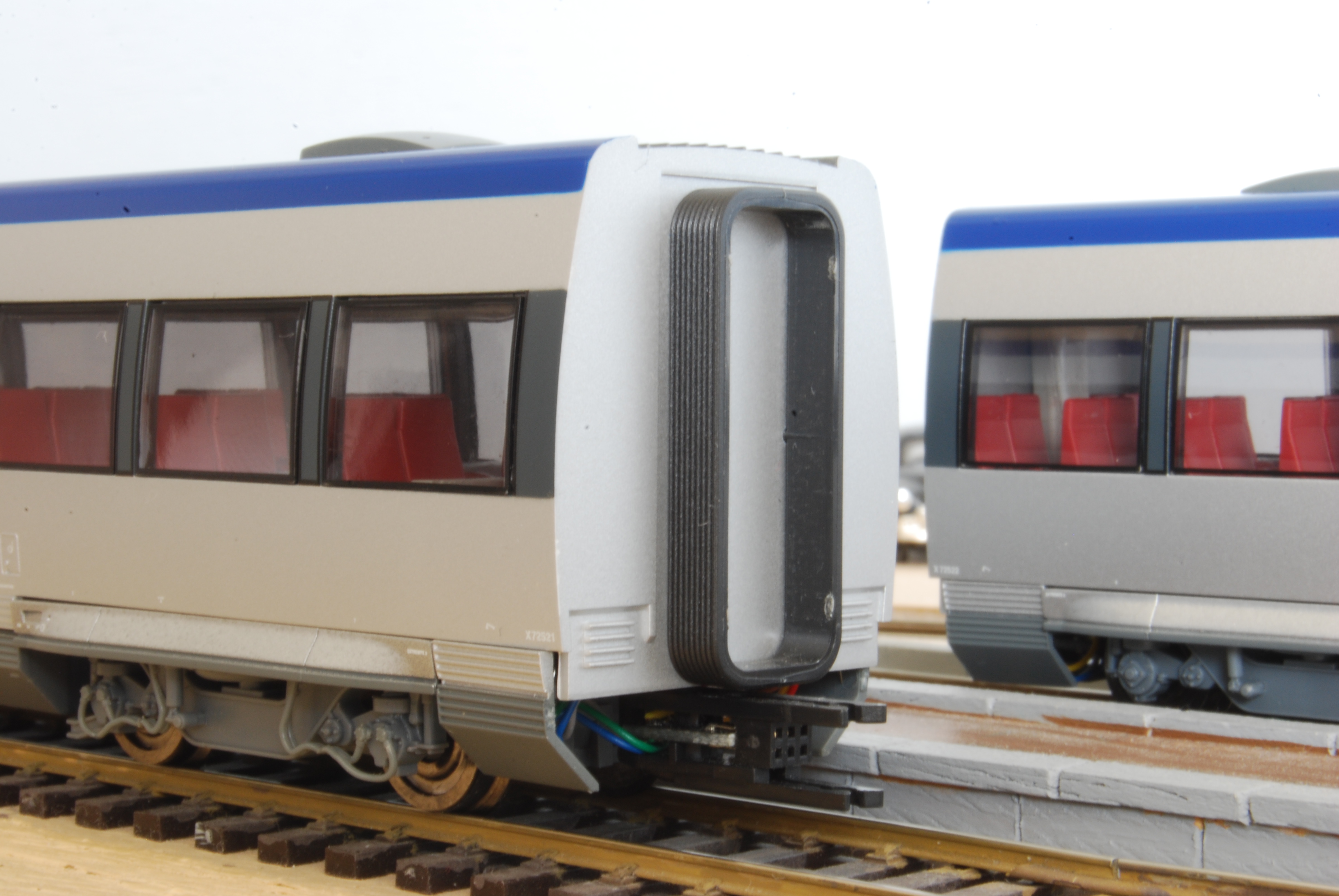

Et une autre de la liaison électrique entre les deux engins
Le roulement de la fausse motrice, sans prise de courant, est exceptionnelle. Rarement vu cela. Sauf peut être sur les UIC et Bruhat de chez Roco

J'ai finalement testé les deux décodeurs muets. Lokpilot V4 et Silver+. Et bien rien de bien concluant. Les deux vont bien.
L'ESU à pour lui le mode néon qui curieusement ne fonctionne pas à tous les coups. Quelque fois il s'allume direct sans clignotement.
Le Silver+ a pour lui un réglage plus facile et peut être un peu moins de grésillement moteur consécutif à son alimentation MLI.
L'intensité des feux ne se règle pas avec les deux décodeurs. Ça ne vient pas de ceux ci mais des composants utilisés sur le circuit imprimé Jouef. Avec un réglage à 0 de la CV concernée du Silver+, les leds s'éteignent ce qui prouve que le décodeur fonctionne. Les leds s'allument à partir de la valeur 4 et l'intensité est quasiment la même jusqu'à 255.
Même effet avec le Lokpilot V4. J'avais un doute sur le fonctionnement de celui ci. Le doute est donc levé.
Je pense que je vais réinstaller ce dernier et garder le Silver pour une future acquisition.
