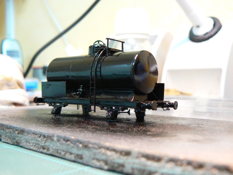

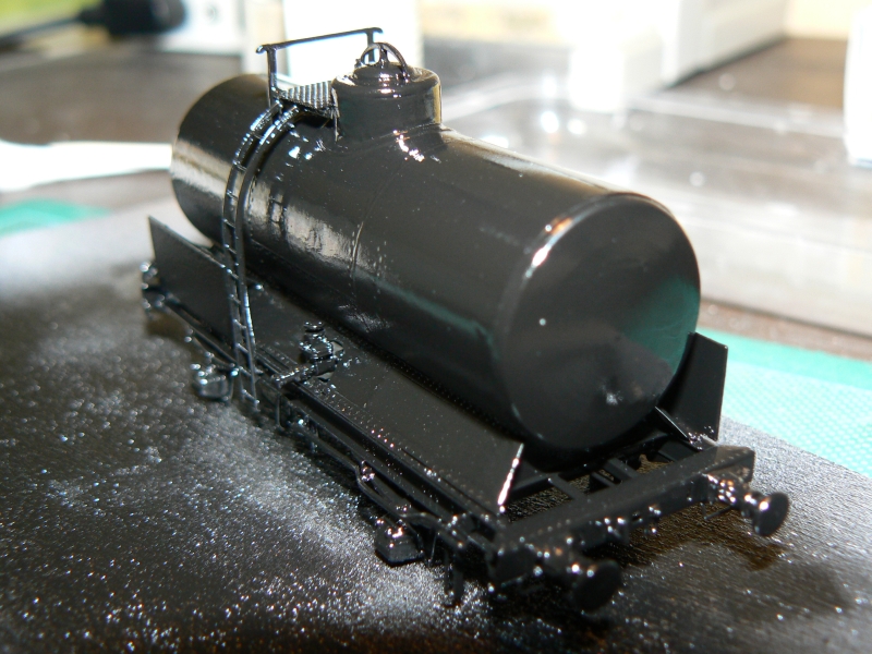

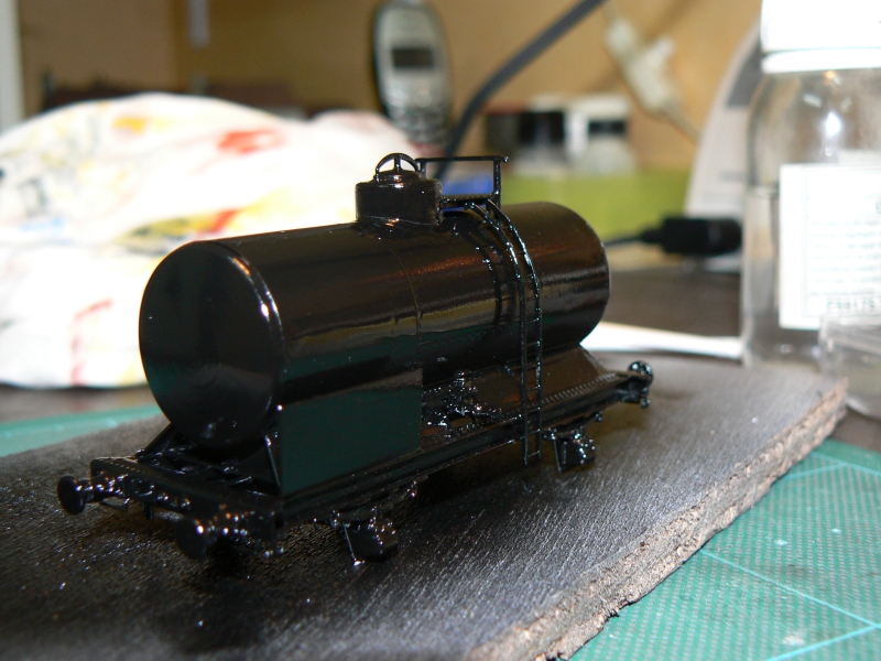

Messagepar christophedeb
25 Jan 2008, 18:31
Allez, zou, ça avance : plus que les marquages à faire et quelques touches de peinture rouge et jaune

25 Jan 2008, 18:42
Flûte, c'est très chouette !

Messagepar dan_ost2000
25 Jan 2008, 20:25
Ben l'a bien bossé debase, pret pour la déco :applause: :applause: :applause: :applause:

Messagepar _Chris_
25 Jan 2008, 20:36
Brillant a point !
