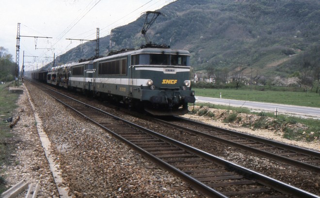

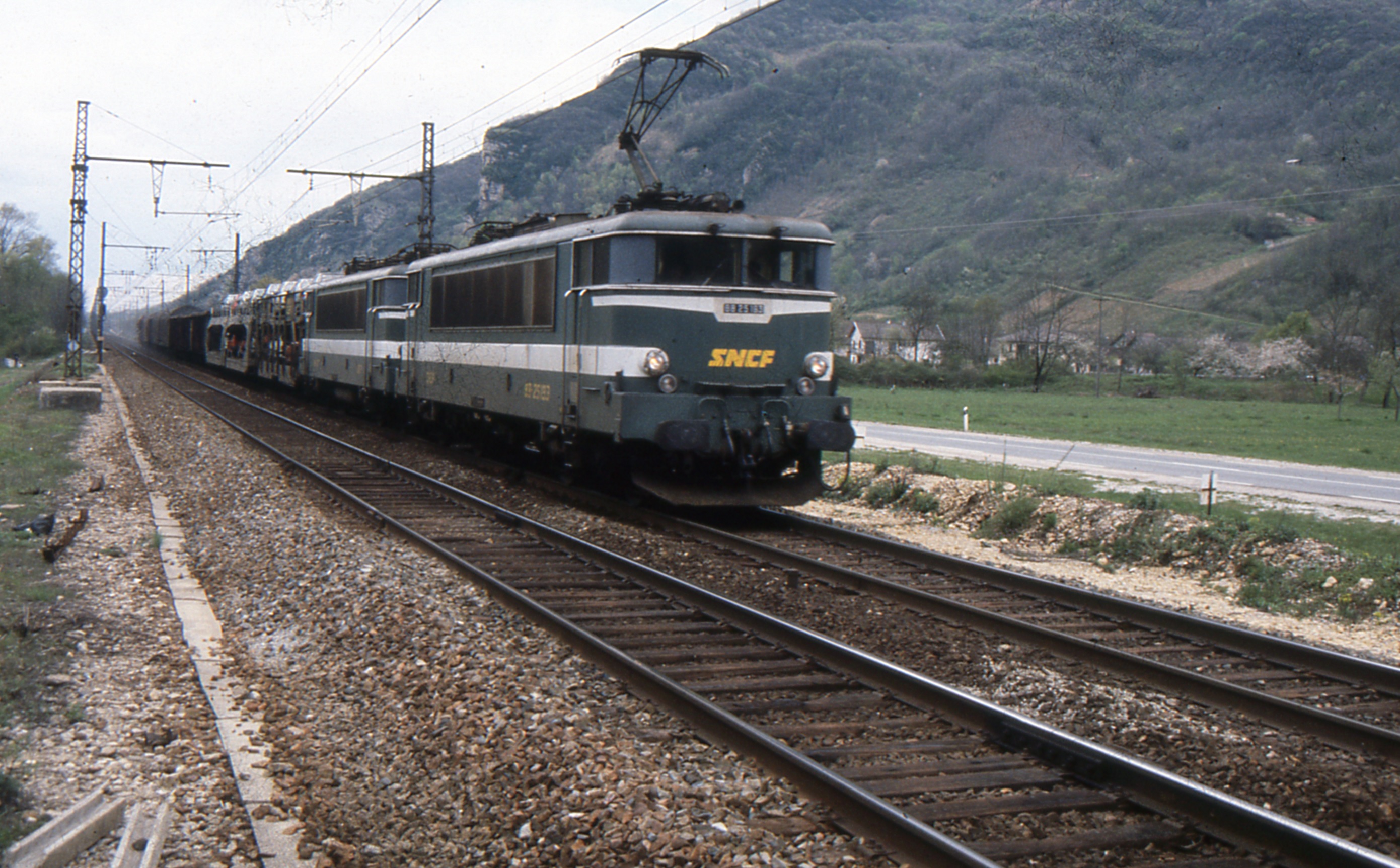

domi a écrit:En fait ma question était plus générale, et je m’étais mal exprimé. Quelles sont en gros les différences entre les 25200 (aptes 160) et les 25100 (je ne parle pas des 25150 qui autant que je sache n’ont jamais porté la livrée originelle Arzens verte) ?
À part la différence de vitesse, 130 vs 160, je constate en grattant un peu, que outre les différences extérieures très peu nombreuses (hormis les persiennes latérales), l’installation électrique de bord, les moteurs de traction, les bogies, etc, c’est la même chose sur les deux modèles. :P Bon, je comprends à la lecture de - Z - ci-dessus que les postes de conduite sont différents, et d’ailleurs je serais intéressé d’en connaître les raisons.. ;)
Salut ,
Ah que si ! Les BB 25150 ont porté la livrée originelle verte :
- les BB 25151 à 25170 reproduites en HO par Roco en 1996
- les BB 25171 à 25175 à venir donc chez R 37 et venant de sortir chez Lematec .
