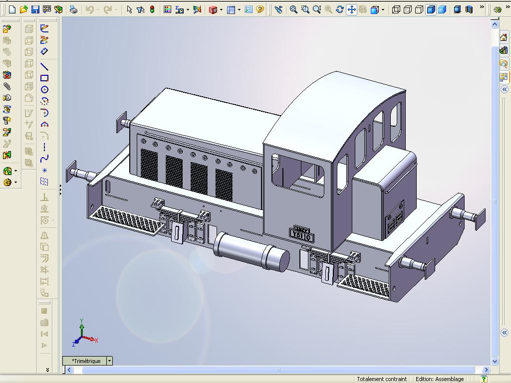

Re: Astuces de modélisation 3D avec Solidworks
Messagepar max
17 Fév 2009, 18:38
salut voici mon avancé
je trouve mes tampons trop gros quelqu'un aurait il un plan de se type de tampon?
pour les boites à essieux et les tampon je pense les acheter chez chez haxo modèle
max
Messages: 671
Âge: 36
Messagepar CHat roule
17 Fév 2009, 21:20
max a écrit:pour les boites à essieux et les tampons je pense les acheter
Alors, que sur ton dessin ils soient un peu non conformes n'a pas beaucoup d'importance.
Ce qui compte c'est de te procurer ces pièces pour dessiner correctement leur interface avec ton modèle, voire pour les mesurer si tu veux que ton dessin corresponde au modèle que tu vas construire et non plus à l'original.
Tu risques alors d'avoir des petites surprises, comme le dépassement par l'arrière de ta traverse de tamponnement et donc une interférence avec tes longerons... ;)
