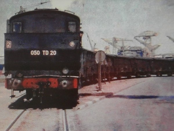

Messagepar Rollang
06 Juin 2021, 00:28
Tu es sur, Christian? D'après les photos que j'ai vu, il n'y a pas de partie haute sur les 050 TD....C'est peut-être pour cela que la hotte à charbon est plus longue que sur les autres machines...
Rollang
Messages: 1796
Re: loco vapeur réformée
Messagepar Rollang
06 Juin 2021, 00:31
Par exemple...
Rollang
Messages: 1796
Messagepar Christou231
06 Juin 2021, 08:05
Je me suis mal exprimé . Il s'agit du pan coupé tel que tu montres sur la photo .
Christou231
Messages: 1596
Localisation: BRUNOY
Messagepar Rollang
06 Juin 2021, 10:44
Ah ok....J'ai traité cette partie en biais du bas en haut, effectivement c'est une erreur, je vais reprendre ça, voir comment je peux faire...

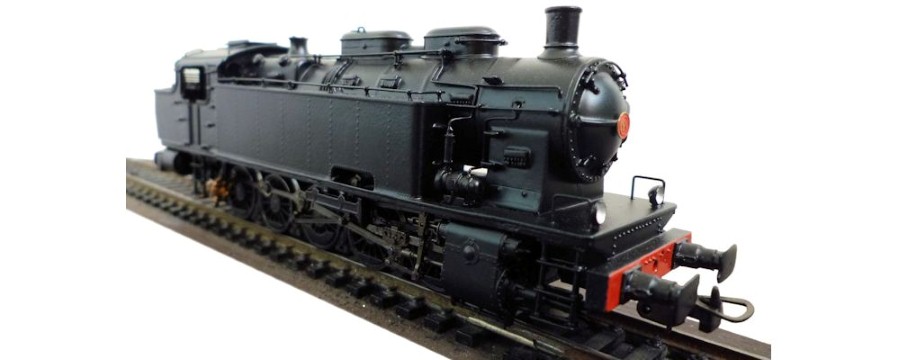

06 Juin 2021, 20:48
Ton modèle se présente bien voici la version du kit DJH:

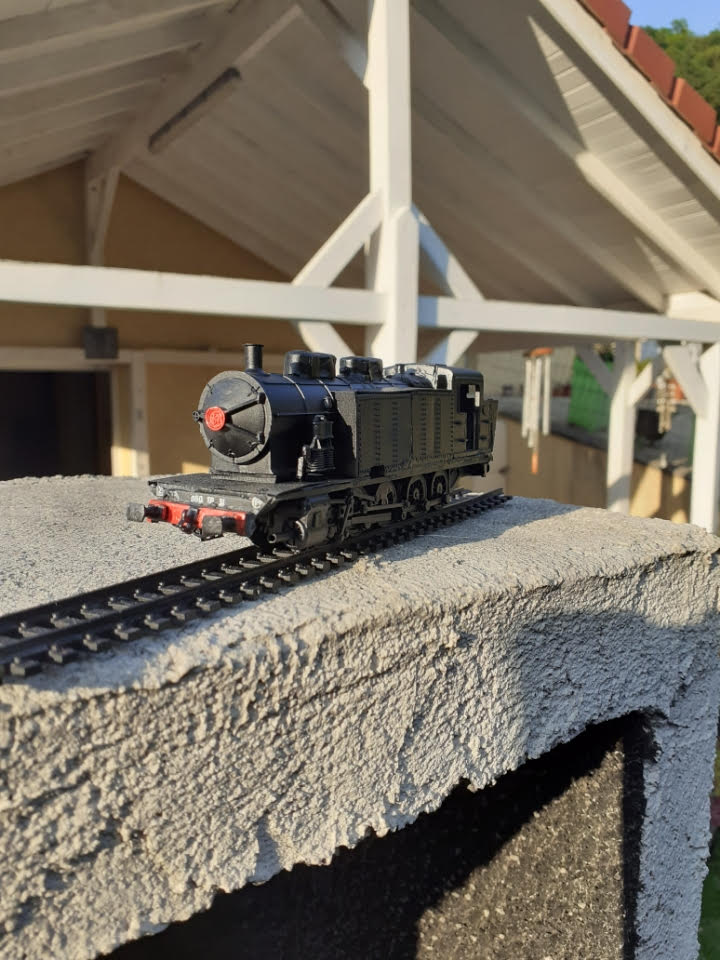

Messages: 1796
Messagepar Rollang
15 Juin 2021, 23:14
J'ai simplifié l'aventure, je passe beaucoup de temps sur la menuiserie du réseau, du coup je n'ai pas retouché la hotte à charbon, de la façon dont elle sera posée au dépôt, on ne verra que l'avant....Un coup de ponçage, un coup de noir, demain je place les décalcomanies latérales et arrière, et je monte les marchepieds et accessoires, restera la patine....

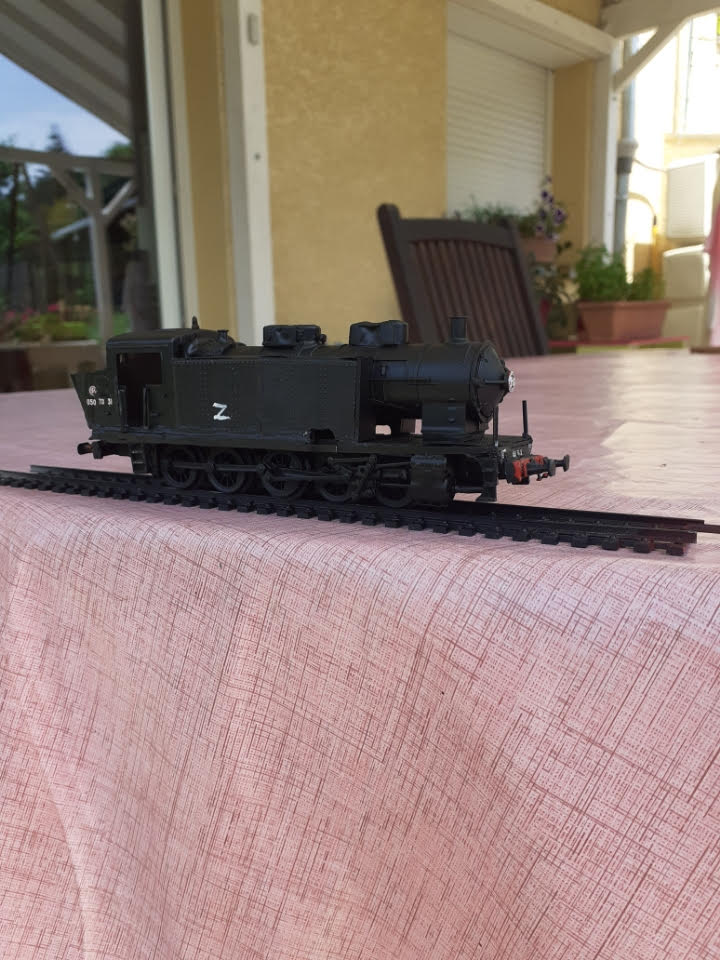

Messagepar Rollang
17 Juin 2021, 15:25
Sitôt achevée, sitôt réformée....Le " Z " fatidique a été peint sur les caisses à eau... :roll:
Me reste à faire la patine, dans quelques temps, c'est le truc que je rate généralement... :bof:
