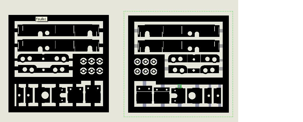

voici le premier typon

Pas mal du tout ! :cool:

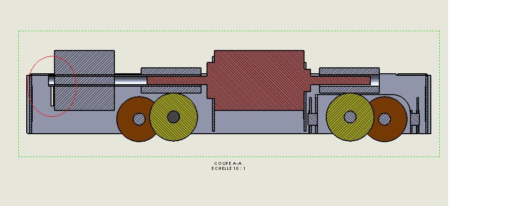

max a écrit:voili voilou bon c est pas pour roule sur de montagne russe le pivot permet 0.5mm de battement en hauteur se qui et à mon avis bon je conte ajouter une pièce après le volant d'inertie car j ai peur que ça face plus de mal que de bien
tout la structure sera en maillechort de 0.3 bon place au image
Si je peut mettre mon grain de sel et faire partager ma modeste expérience, un volant d'inertie placé ainsi en bout d'arbre moteur est gage de mecanique bruyante :diable: , on place toujours les volants d'inertie au plus pres du moteur, aussi bien équilibré soit-il il vibrera toujours un peu, plus il est loin du palier moteur, pire ce sera.
Christophe AMF87

Effectivement, le balourd étant aussi fonction de la distance par rapport au moteur. Tu peux nettement améliorer cela en mettant le bout de l'axe dans un pallier.

XTof_vl a écrit:Effectivement, le balourd étant aussi fonction de la distance par rapport au moteur. Tu peux nettement améliorer cela en mettant le bout de l'axe dans un pallier.
effectivement j'ai pensé à la même chose. Mettre l'axe du volant dans des paliers améliorerai les choses et soulagerai l'axe moteur.

max a écrit:je conte ajouter une pièce après le volant d'inertie car j ai peur que ça face plus de mal que de bien
regardé la je ne lai pas mise lors de l'assemblage il reste la mortaise faite spécialement pour cela

Oui, j'avais bien lu mais moi j'en ajouterai un ici (flèche rouge) ainsi le volant repose sur deux palier, soulageant l'axe du moteur. Ainsi le moteur ne fait qu'entraîner le volant et ne le supporte plus évitant ainsi certaines contraintes mécaniques !
