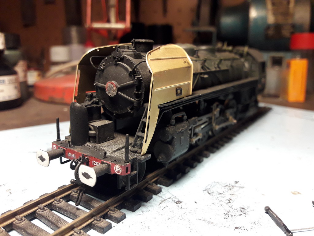

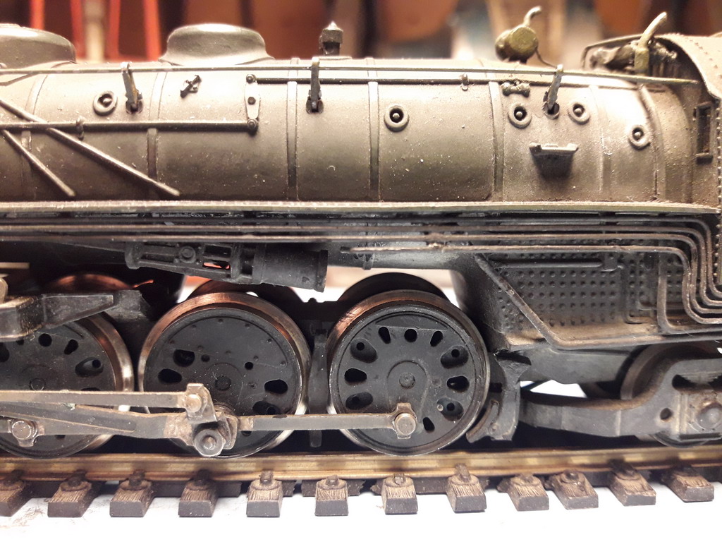

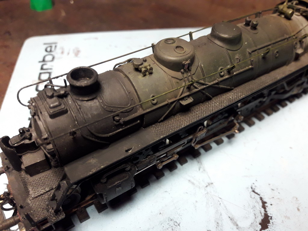

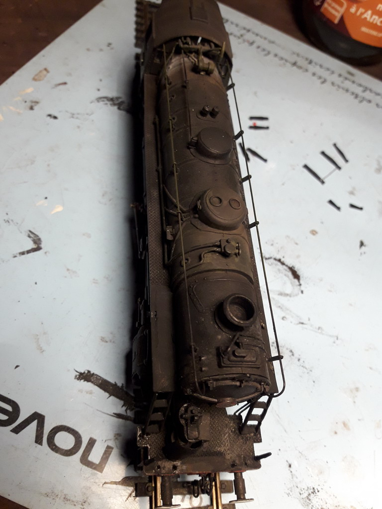

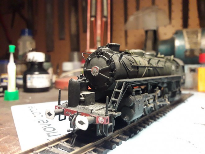

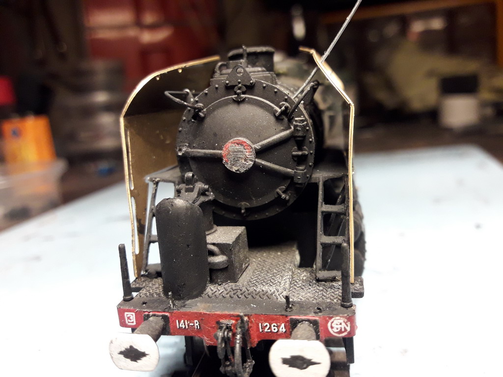

Je n'ai pas pu résister. Franchement les rambardes mal orientées avec mes beaux pare-fumées... :siffle: Elles se démontent facilement en redressant les fils de fer dans la cabine pour les extraire. Hé bien les supports...un coup de pince pour les redresser. Après j'ai redressé les rambardes pour qu'elles soient rectilignes et coupé à longueur pour m'économiser un perçage délicat de la face avant de la cabine. Un point de colle cyano pour fixer tout ça et cela vraiment une autre allure. J'utilise de la vraie colle de marque Cyanolit ; elle est infiltrante.
On voit bien les volants de la chapelle d'introduction confectionnés dans de la gaine de fil électrique et maintenant peints.
je remonte provisoirement les écrans pour perçage des tirants.
J'ai trouvé le moyen pour les pendules de sabots de frein. Perçage avec un foret de 0.5 et liaison avec une agrafe redressée et collée. La section plate et rectangulaire va me permettre de tailler au trait de scie dans une carte plastique le logement rectangulaire qui me servira de coulisse. Les pendules resteront bien verticaux.

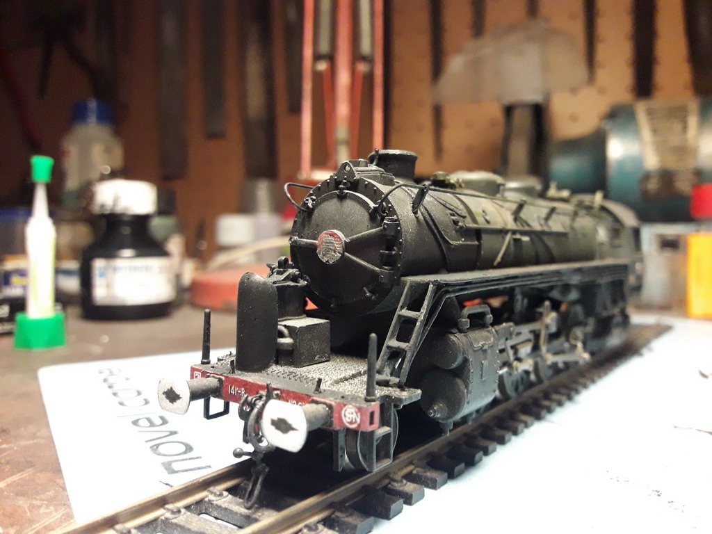

La machine 141 R 1264 en exploitation avant sa présente révision sur la partie la plus avancée de mon réseau en construction.
Pour le détail du réseau : https://www.rmf-magazine.com/phpBB/view ... &start=795.

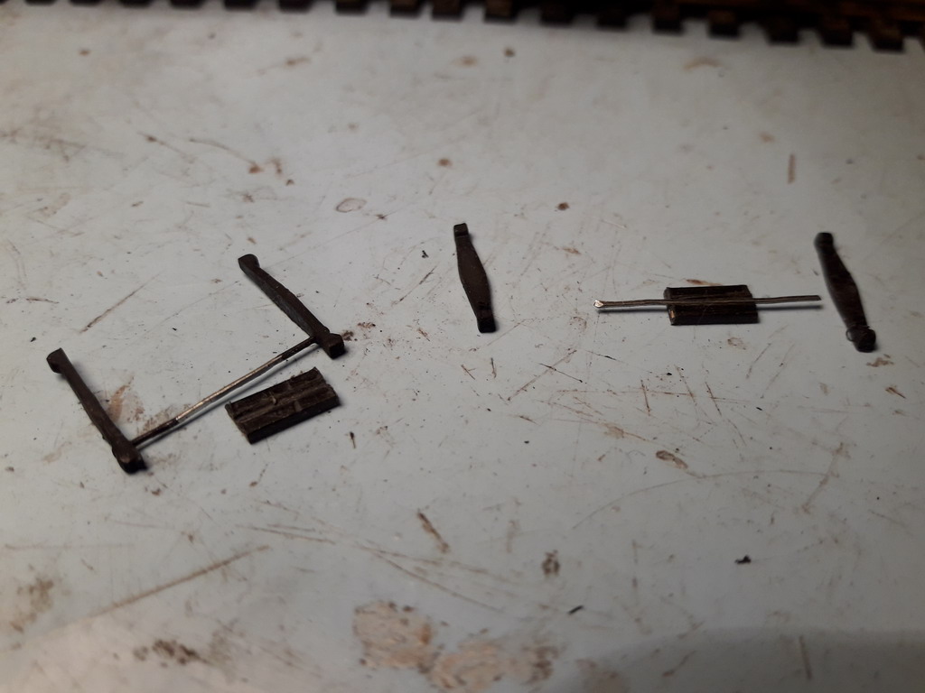

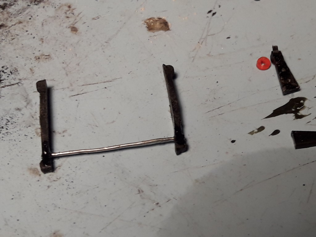

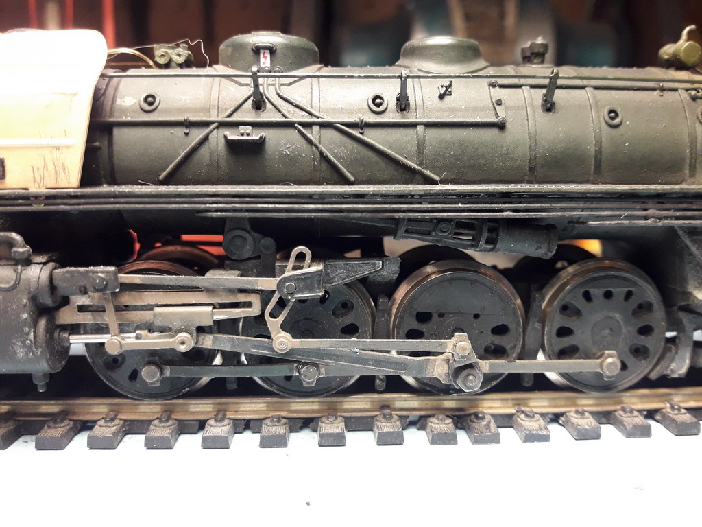

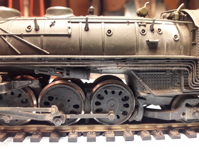

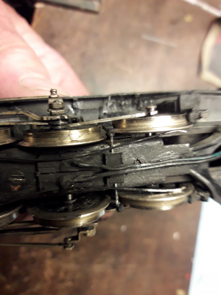

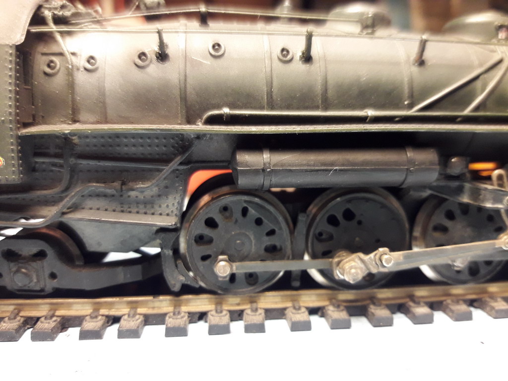

En attendant ma commande, (passée le 13 et reçue le 25 chez MT- la poste est encore prise par les glaces), je poursuis l'équipement des freins. J'ai façonné mes glissières.
Le premier étrier est monté
La prise Flaman est déposée y compris les graisseurs qui se faisaient la malle pendant les manip'.
Début de perçage pour les tirants des écrans; toujours des morceaux d'agrafe (en réel se sont des profilés plats). Je ne sais pas s'il faut que je soude ou colle. De toute façon, les écrans seront peints séparément

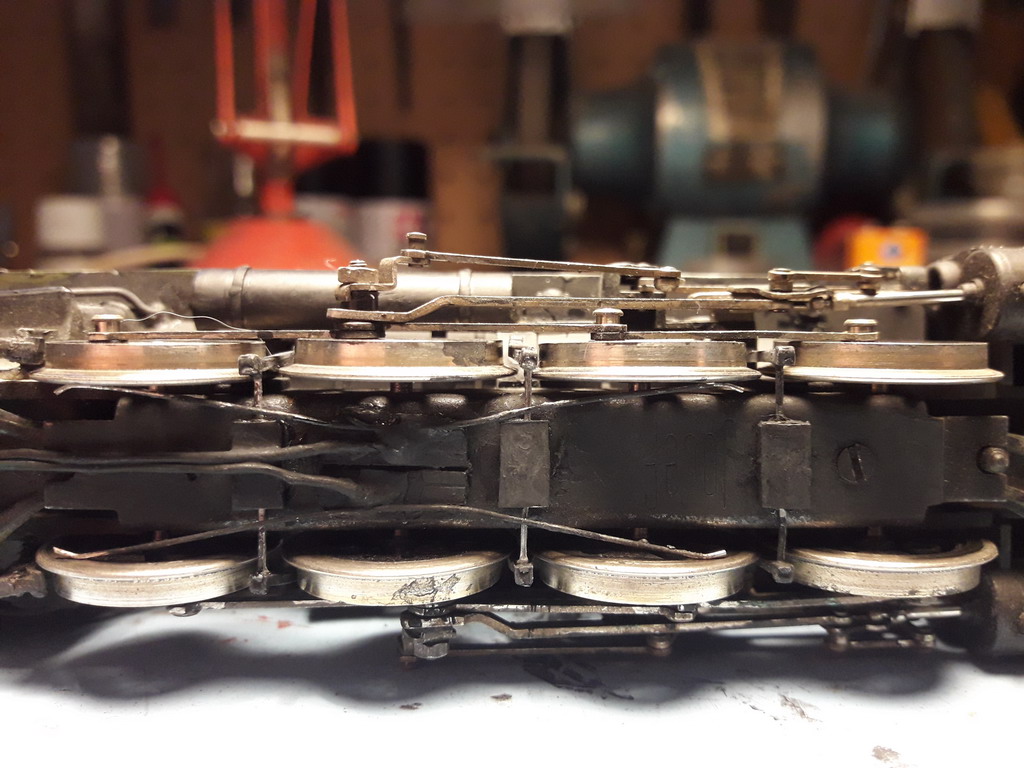

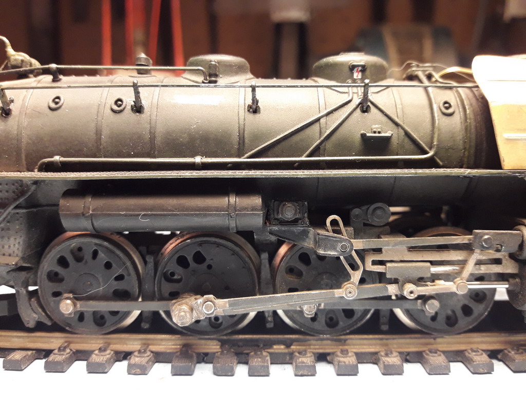

pas de problème avec le débattement latéral des essieux en courbe, par rapport à tes étriers de freins?

Les étriers coulissent en courbe poussés par les boudins des roues. ;)

J'ai terminé la pose des étriers de frein. L'essais de roulement avec courbe et contre courbe serrée du dépôt est satisfaisant. Je ne pensais pas que cet ajout améliorerai l'aspect générale de la machine .
