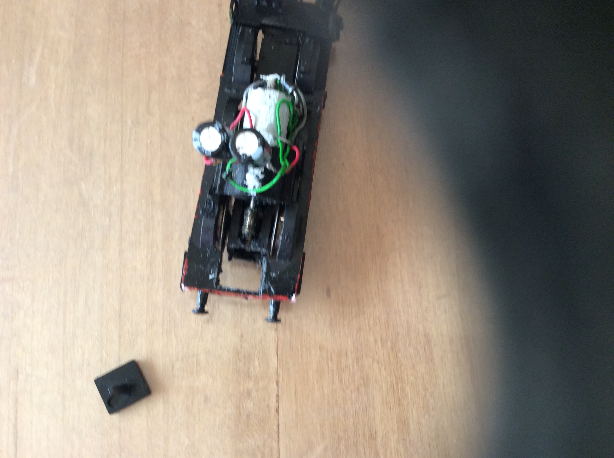

Aux grands maux, les grands moyens!
Il a fallu évider à nouveau le châssis pour placer le boîtier neuf Symoba de rechange.....

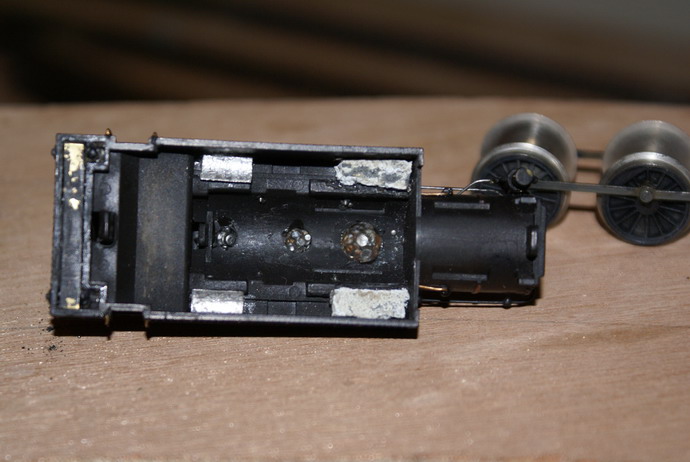

b j je viens de lire cette construction....bravo du très beau mais un hic..le collage de la grenaille de plombs à la colle à bois est à EVITER absolument car réaction chimique à la longue....donc gaffe
Arthur ;)
arthur
Messages: 1412
Âge: 74
Re: Une petite 030
Messagepar Rollang
18 Sep 2018, 20:27
Bonsoir
Pas de collage à la colle à bois, je connais ce phénomène....
Dans le dôme, le plomb tiens par matage, sans colle, et ailleurs c’est colle Néoprène....
Merci pour la mise en garde au cas où... :cool:
Rollang
Messages: 1446
Âge: 57
Re: Une petite 030
Messagepar Christou231
21 Sep 2018, 19:18
Je ne connaissais pas ce phénomène. J'ai pris des risques sur la mienne avec des grains de plombs collés à la colle blanche Sader dans les dômes..
Christou231
Messages: 1458
Localisation: BRUNOY
Re: Une petite 030
Messagepar Rollang
23 Sep 2018, 15:09
Cela dépend peut être des caractéristiques du plomb et de la colle, mais certaines fois ça se mets à gonfler, parfois bien longtemps après le séchage, jusqu’a déformer le plastique :pleure:

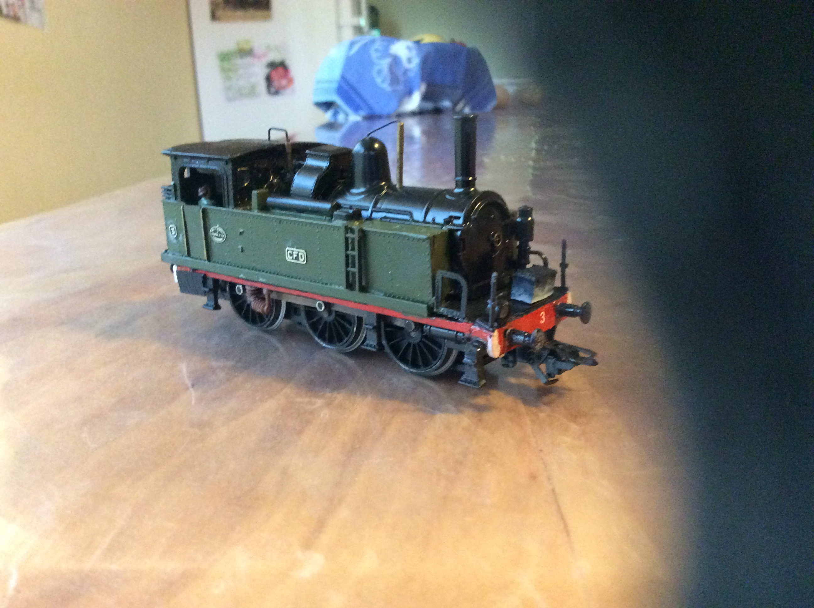

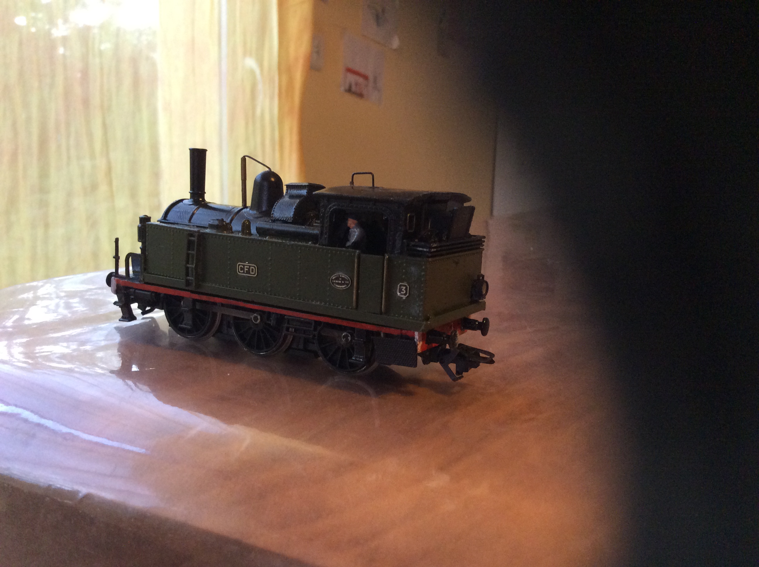

Messagepar Rollang
07 Oct 2018, 18:07
Salut à tous
Comme indiqué dans le sujet Interfer, j’ai finis par recevoir mes plaques- j’avais 5 minutes cet après midi, je les ai posé, me reste à faire la patine un de ces jours-ci.... :ange:
