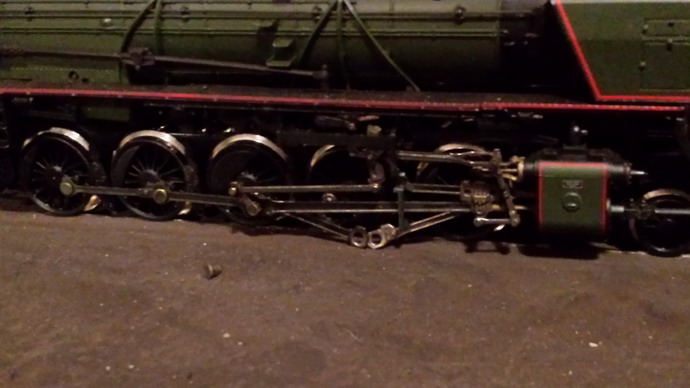

@Tyrphon. Merci pour ces précisions. J'ai le kit que je n'ai pas encore monté. Je compte aussi reprendre la machine pour super détaillage. Elle avait déjà bénéficié d'une distribution (tiré d'un embiellage de 141R Jouef), de tampons conformes, de rambardes plus fines et de complément de peinture. A voir sur le site de Mecanic Train. Ta machine a belle allure et ne fait pas honte aux productions actuelles. Les embiellages actuels sont plus réalistes mais sont en plastique. La 150X35 de ROCO a les tourillons de bielles d'accouplement en plastique. Il y en a un qui s'est sectionné. La loco est inutilisable. J'attends les pièces de rechange que j'ai commandé en ligne. Et encore ROCO a un SAV qui fonctionne , ce qui n'est pas le cas chez HJ.

La 150X35 de ROCO a les tourillons de bielles d'accouplement en plastique. Il y en a un qui s'est sectionné. La loco est inutilisable. J'attends les pièces de rechange ...
- et hélas, le plastique a une très mauvaise tenu dans le temps, surtout s' il est chinois de très mauvaise qualité.
Pourrais-tu nous mettre une photo des tourillons de bielles.. :vieux:
du coup , je vais y faire une inspection sur la mienne. :siffle:

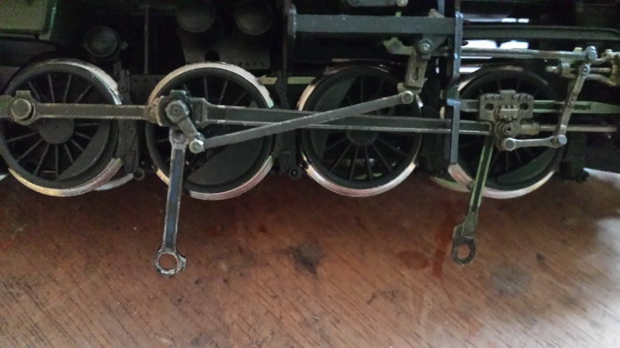

Voici les photos: la machine a deux mois...
J'ai acheté cette machine chez Pierre Dominique. Il auraient commandé. Rien reçu pour le moment
C'est le set n°16 pour 10 tourillons 2,60€ chez ROCO + port..

Merci pour les photos..
- je viens de regarder la mienne qui est en vitrine et je n' ai rien vu ..
- elle n' a pas encore fait d' évolution sur le réseau donc pas encore rodée...
je trouve cela très inquiétant, d' avoir de tel problème sur des machines neuves..
si cela continu , se ne sera que des machines pour la vitrine.. :gne:
as tu pu en déterminer la cause..?
- échauffement lors du roulement.
- mauvais réglage...ou autre..

J'ai vu sur un autre forum ce type de défauts sur l'essieu 2 roue droite. Le tourillon avait déjà sauté 2 fois avant rupture. Il semblerait que l'alésage soit un peu trop grand. Il faudrait coller lors de son remplacement. Il est vrai que j'avais procédé à des charges en rampe avec 60 essieux à la limite du patinage au ralenti. De ce point de vue c'est une excellente machine.
