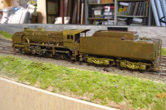

Merci pour les encouragements, mais il me faudra un lieu de travail plus conséquent et pas une table de camping pour bricoler! D'autant que j'ai un kit de X2400 et une 242AT à faire, mais bon!!
Mais je ne vais pas polluer ton sujet !!
Juste une photo :
Et encore super ton tuto ! :cool:

Re: 240A PLM Loco Diffusion
Messagepar dan_ost2000
19 Nov 2008, 13:20
C'est pas plutôt une 240P que tu nous montre là avec un tender 36P ;) mais cela n'enlève rien au montage qui m'a l'air bien réussi. :cool: :cool:
Messagepar xave06
19 Nov 2008, 14:13
Mille excuses :oops: J'étais persuadé que c'était une 240P, j'ai mal lu le titre !!!

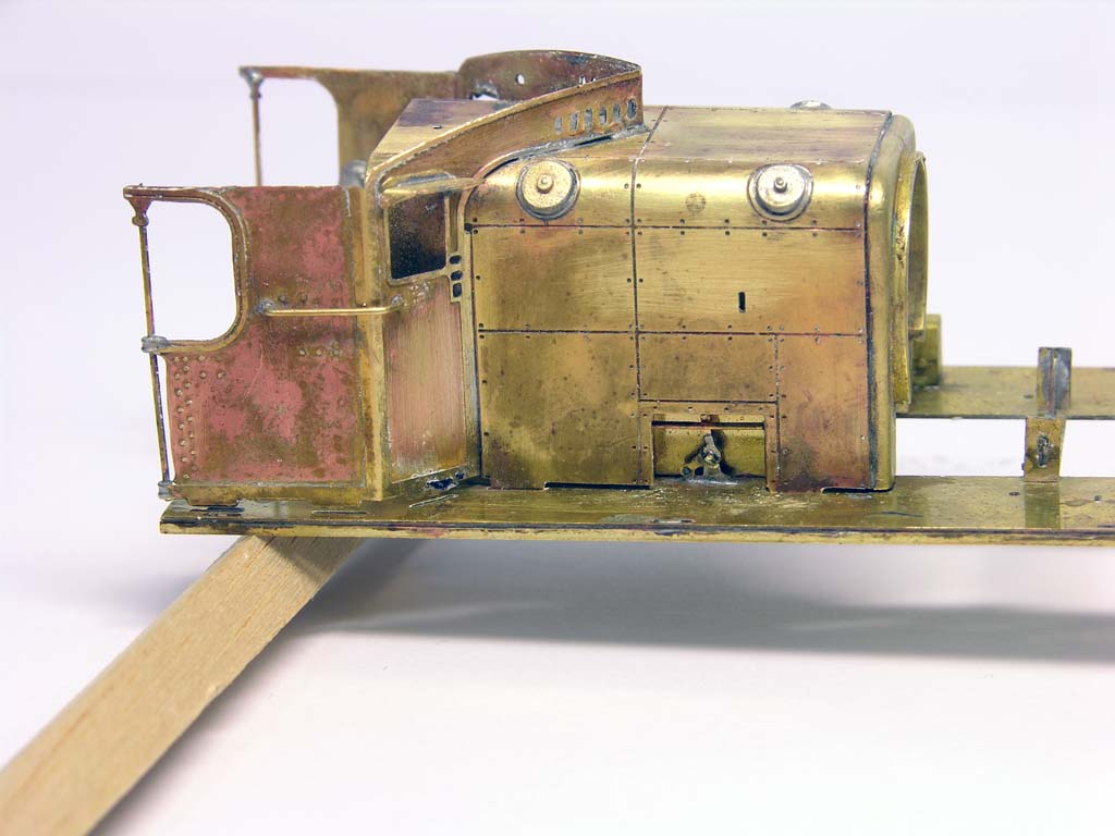

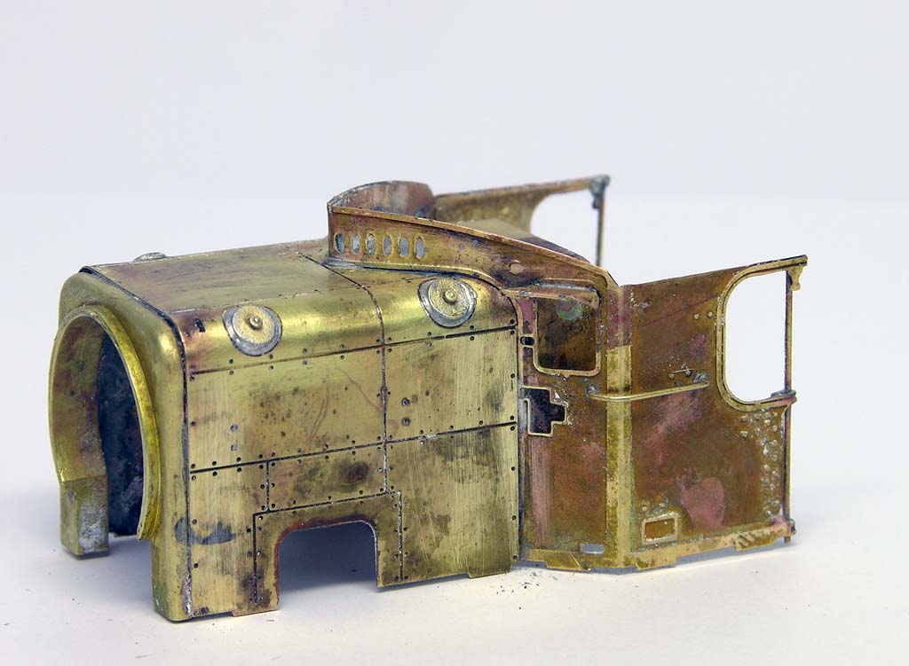

Dans la série je termine ce que j’ai commencé, voici la suite de ce montage. Ça date déjà un peut le début de cette aventure, j’en ai honte :oops: :oops: :oops: , mais d’un autre coté je me dits que j’ai fait pas mal d’autres choses.
PPLM m’avais livré de nouveaux flancs de cabine sans gravure de plaque, il est temps de les mètres en place. Opération pas si simple, il y a beaucoup d’ajustages à faire en même temps. Le foyer et la cabine doivent biens plaquer sur le tablier, la cabine bien centrée sur le foyer.
J’ai un petit jeux entre le flanc gauche et le tablier qui ne me plait pas. J’ai déjà pas mal joué de la lime et je verrais la suite à donner lors de l’assemblage final. La gravure n’est pas très précise et avec la mise en forme du foyer et les nombreux pliages de la cabine, les tolérances sont malmenés.
Sur la photo, la cabine n’est pas bien en place, mais quant le foyer plaque sur le tabiler, le jeu subsiste au niveau des flancs.

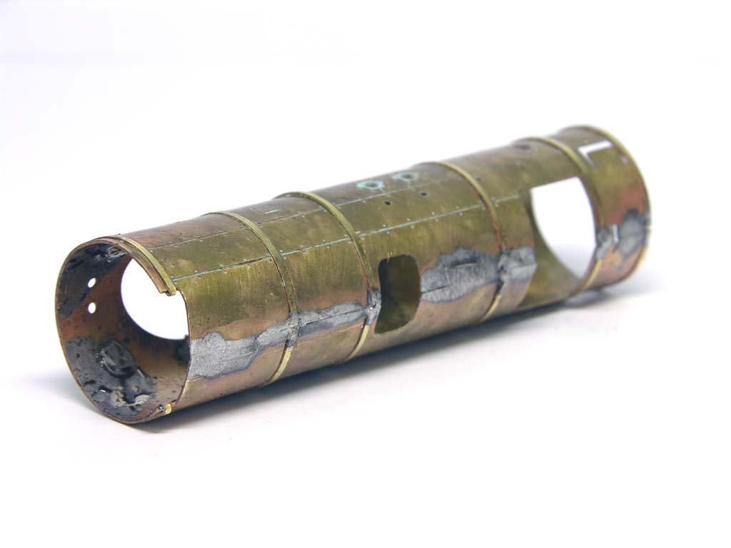

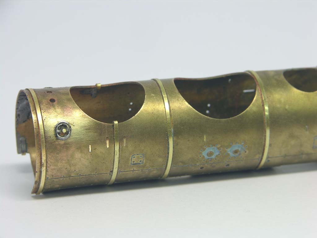

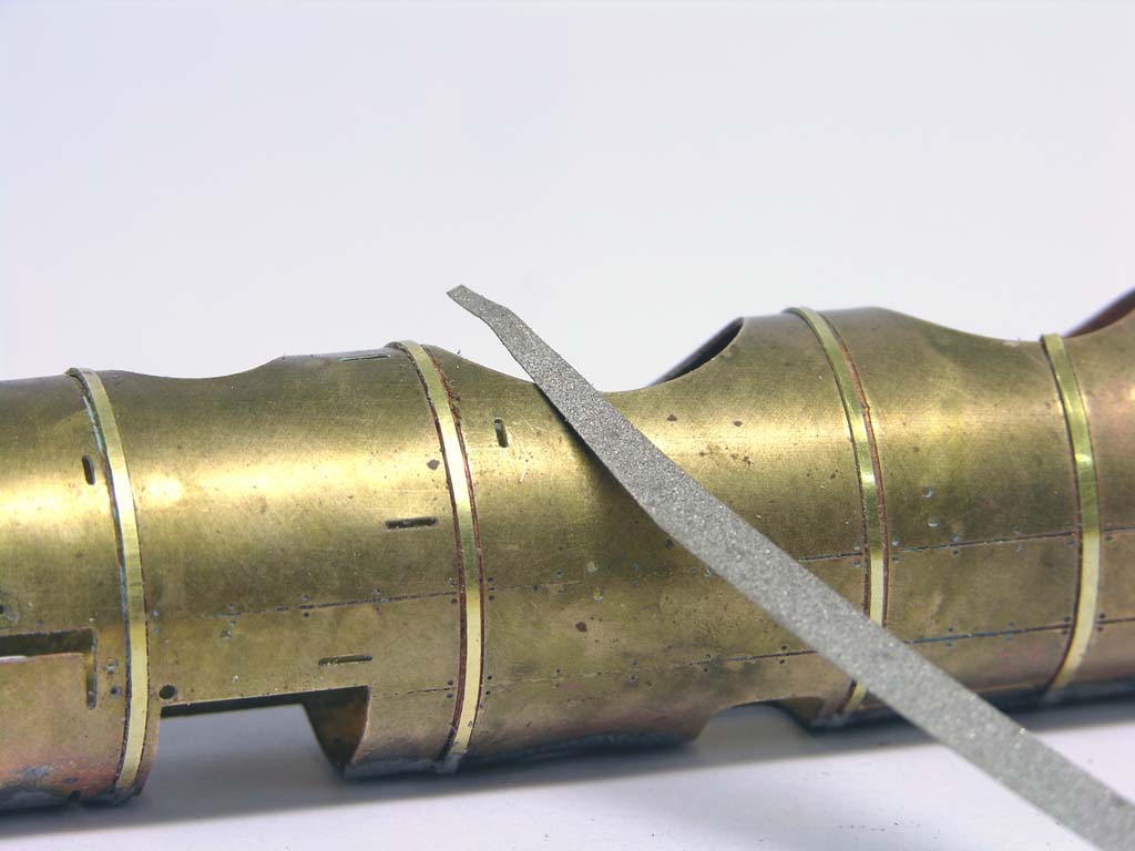

La chaudière est brasée
Les cerclages mis en place
Dany MACHI
Pas compteur de rivets mais amateur de bel ouvrage
dan_ost2000
3D un jour 3D toujours
Messages: 655
Enregistré le: 16 Déc 2007, 01:28
Localisation: Strasbourg
21 Fév 2010, 00:02

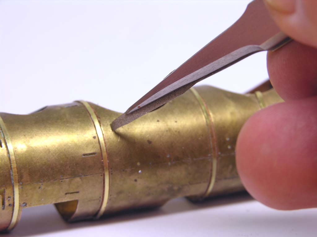

Comme je l’ai déjà précisé plus haut, la gravure de ce kit n’est pas des meilleures, beaucoup de coups de lime et de papier à poncer sont nécessaire.
Petit instant de pub pour cet outil incontournable que distribue un certain artisan suisse.
La bande d’alu diamantée sur une face, se révèle être un outil magique pour ouvrir les lumières.
