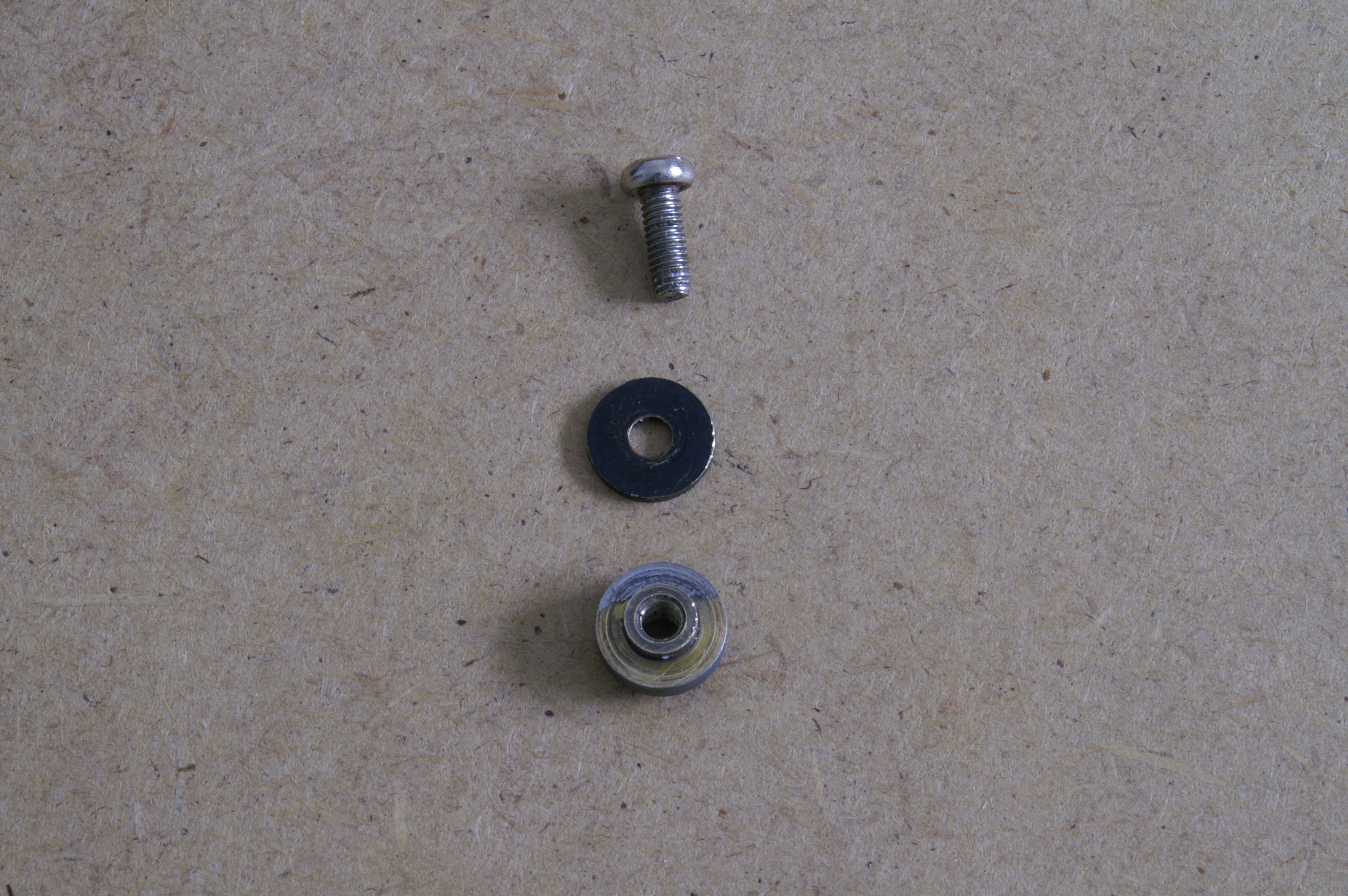

Le feuilleton continue, j'ai réussi à récupérer l"écrou sous le châssis avec la bonne pince, voici la photo, vis, rondelle et l'écrou dessoudé.

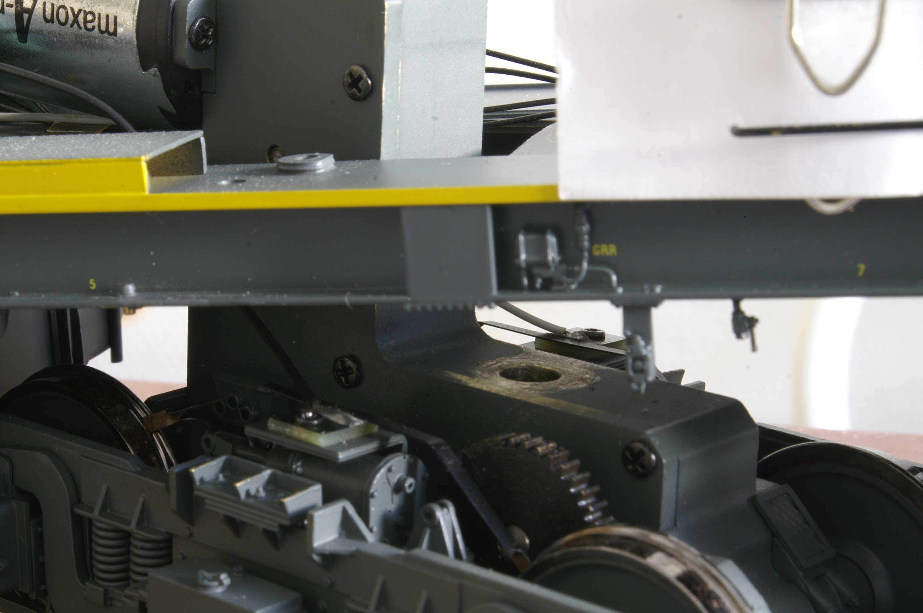

Maintenant, il reste le bogie à déposer, mais il y a des câbles difficiles d'accès. Est-il possible de démonter le moteur pour facilité la maintenance ou je risque la correctionnelle ?
Et comme la série continue, le câble rouge du moteur est dessoudé, évidemment le moins accessible.
En effet Ced tu as raison au sujet des colles bi-composants, je n'y suis pas très familier, quant à la soudure, pour les câbles ça va avec un fer, mais pour les pièces, jamais fait, même au chalumeau, et cette pauvre machine en a déjà tellement pris que je ne vais pas m'y risquer. Donc se sera Araldite ou équivalant.

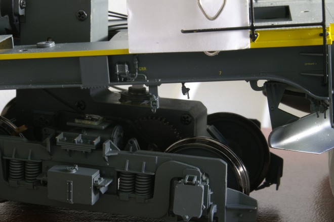

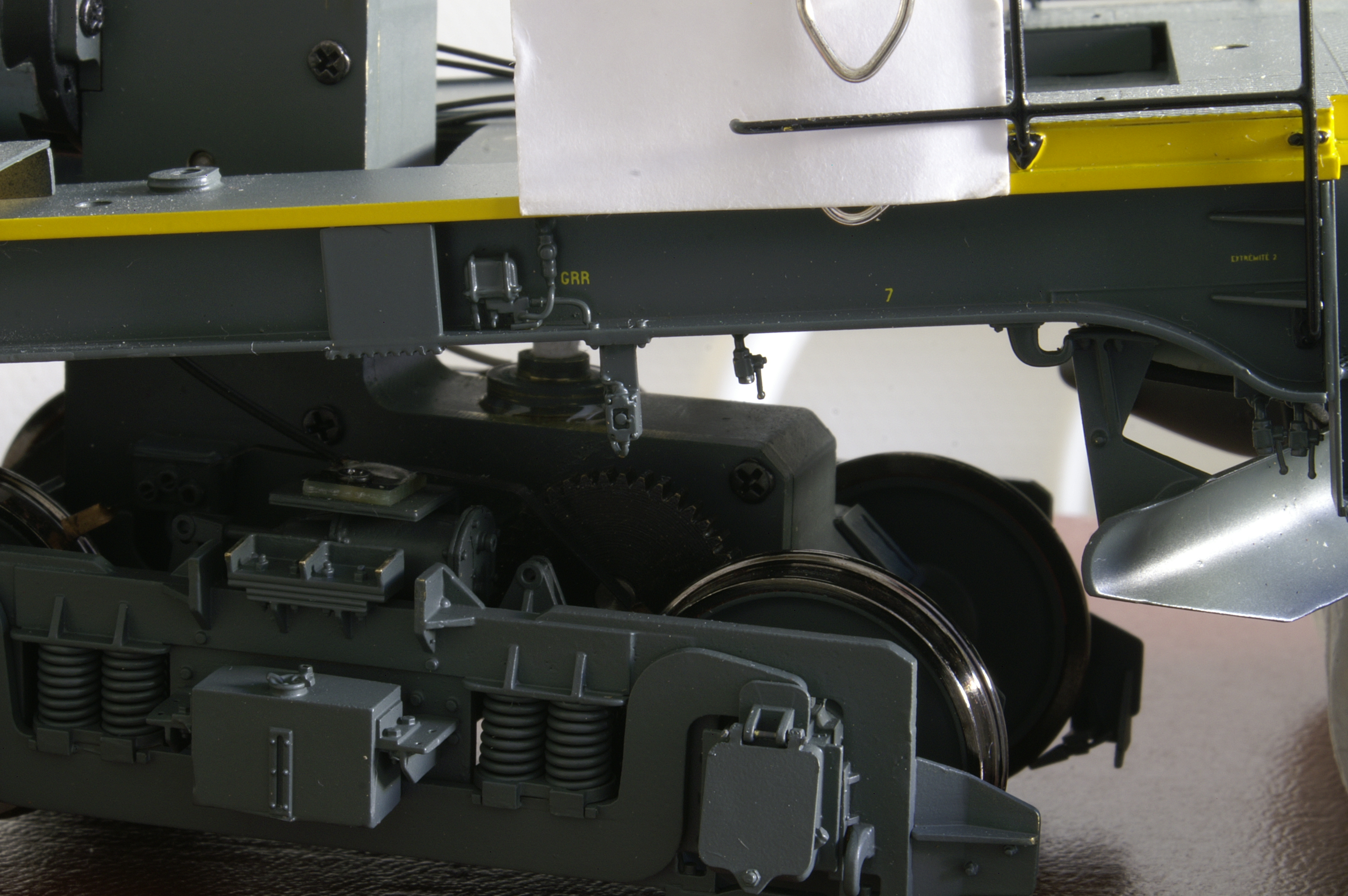

Pour le bogie, retrait de la penture avant collage
Et le voici enfin fixé, j'espère pour longtemps.

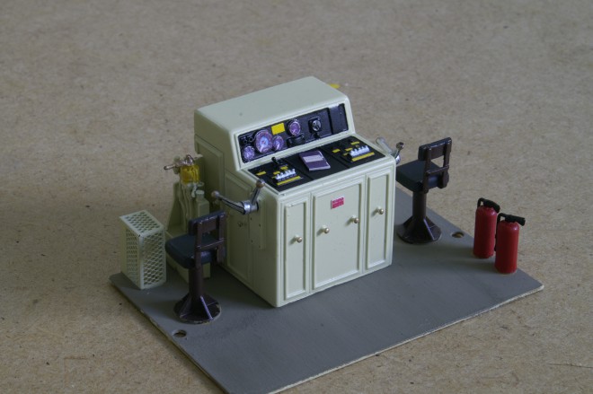

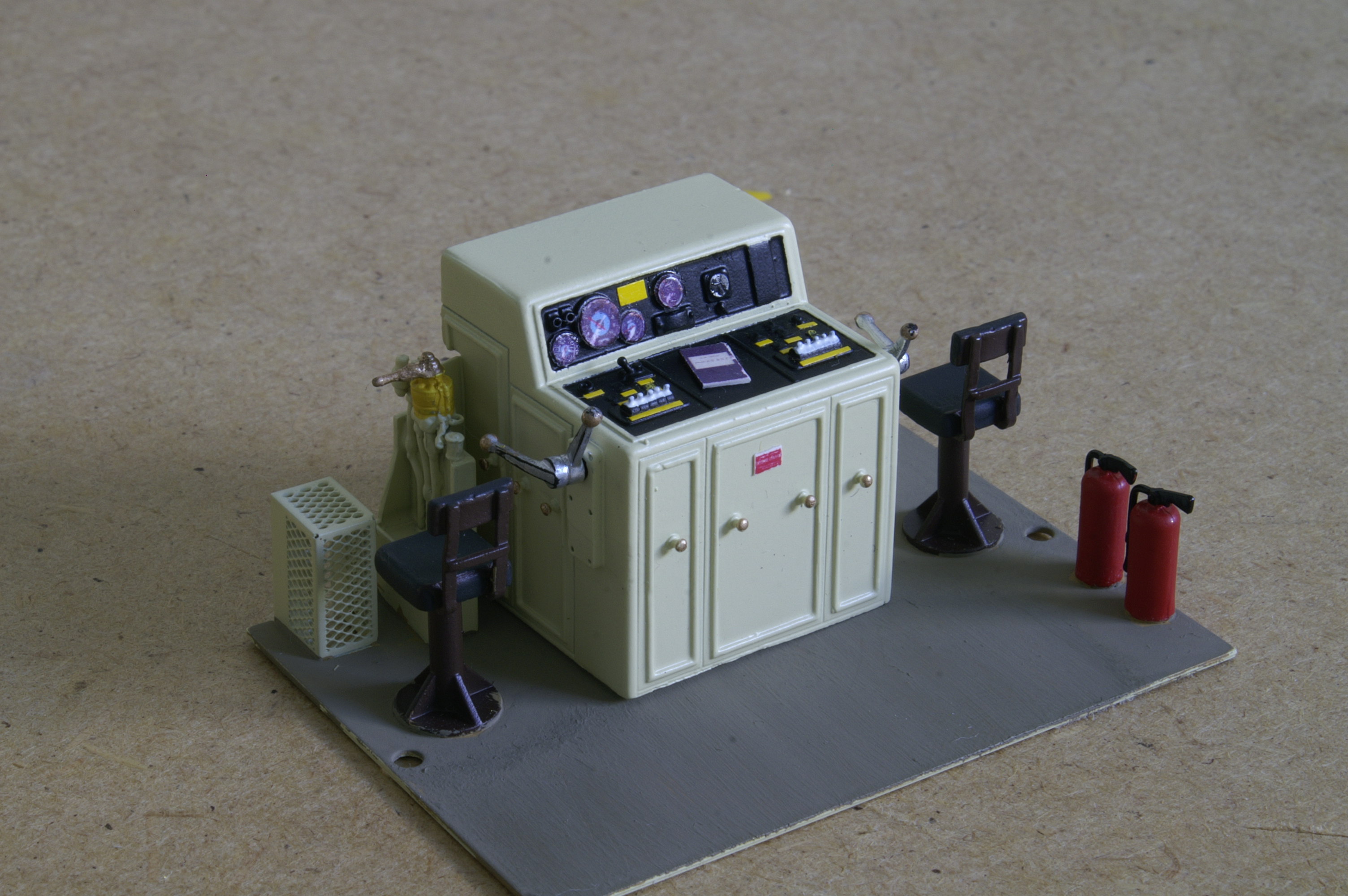

J'en ai également profité pour faire quelques aménagements au poste de conduite avec ce que j'avais sous la main.
Voilà pour ou en sont les choses, vivement qu'elle retrouve ses rails.

superbe ton pupitre !!! avec le carnet de bord et tout !!! tu devrais le presenter dans le fil du materiel roulant après tout il a sa place je trouve !!! tu as reduit des photos de manometres ??? je ne maitrise pas les reductions d images mais la c est super !!! :cool: :cool: :cool:

Merci Ced, mais pas évident de poser tout cela, c'est quand même très petit, même au 1/43,5, et le mal fou que j'ai eu à trouver des cadrans avec une bonne résolution (pixels) !!
J'ai reçu aujourd'hui le personnel, il ne reste plus qu'à le mettre au bon endroit, et dans quelques jours je recevrais le décodeur digital qui va bien, et enfin revoir cette machine dans son entier, et sur ses rails.
Pascal
