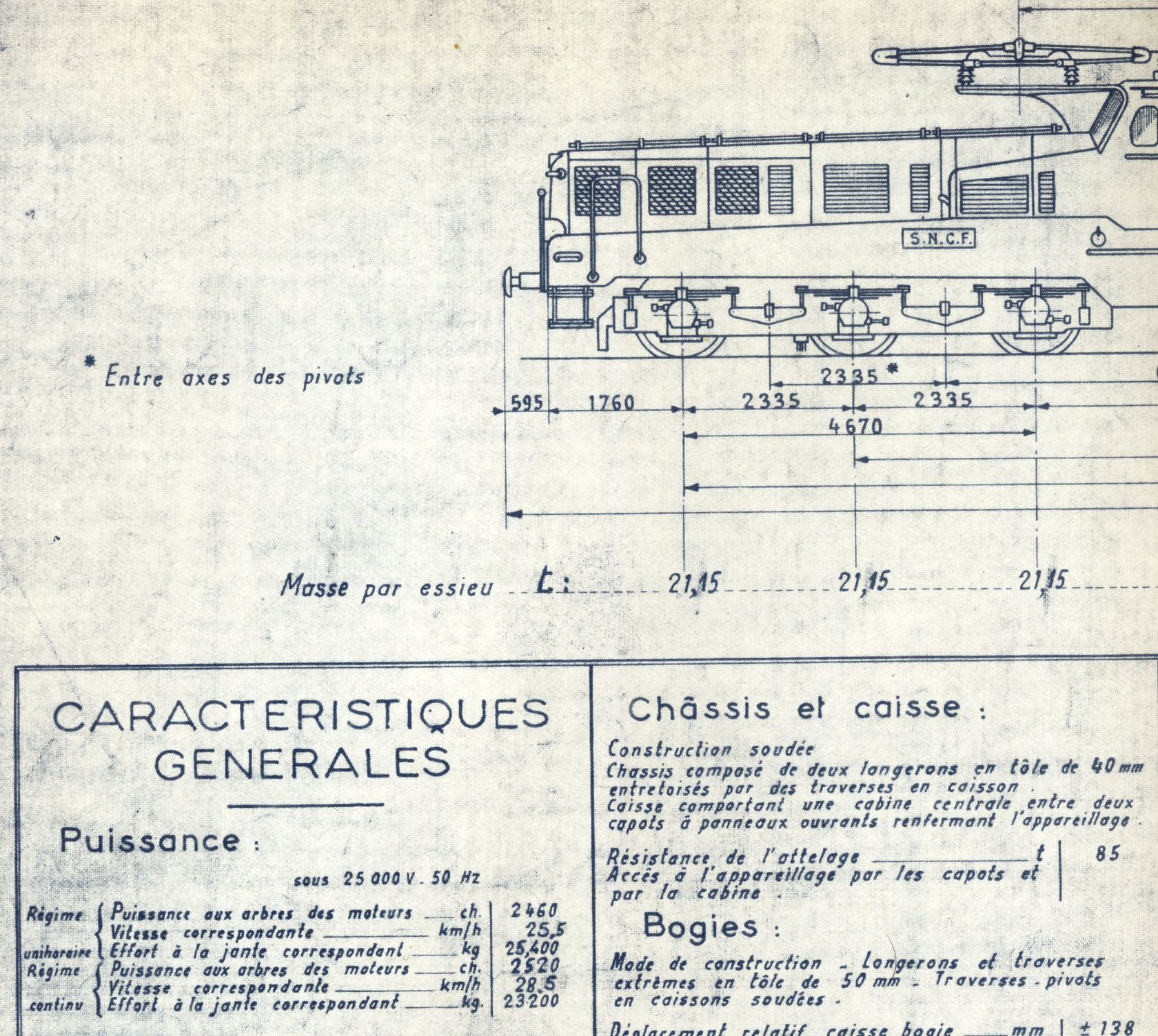

L'effort à la jante (ou au crochet) ne se mesure-t-il pas en Newtons ? (ou kN ?)
La présence des kg me paraît bizarre dans le tableau d'UTK...
bw

bogie-wogie a écrit:L'effort à la jante (ou au crochet) ne se mesure-t-il pas en Newtons ? (ou kN ?)
Si, bien sûr qu'aujourd'hui on parle en kN. D'ailleurs, on ne parle plus d'effort à la jante, mais au crochet. Par exemple, les BB 27000 sont définies pour un" effort au crochet de 350 kN au démarrage".
J'ai volontairement indiqué des kg suivant les documents de l'époque où, de plus, on ne parlait pas en kW mais en ch. Pour être cohérent avec les unités utilisées pour les CC 6500 et CC 72000, j'ai tout transformé en kW. Voici ci-dessous un extrait du diagramme des CC 14100, objet de ce fil.

EC64 a écrit:J'ai toujours trouvé paradoxal que l'effort d'une locomotive ne soit pas en rapport avec la puissance installée, ou plus exactement qu'une locomotive de 1850 kW offre un effort équivalent à une locomotive de 5900 kW !!
C'est bien évidement logique, car il y a le rapport de transmission qui entre en jeu pour définir l'effort.
Les CC 14000 et 14100 étaient limitées à 60 km/h ...
L'effort de traction est grossièrement une fonction du rapport de démultiplication des moteurs de traction et de la masse adhérente. Plus quelques "apetizers", genre l'électronique anti-patinage.
Mais ne compter que sur la puissance, ce serait comme comparer les perfos au démarrage d'une 4L que l'on ferait démarrer normalement, en 1ère, et d'une Ferrari que l'on tenterait de faire démarrer en 5e (ah, désolé, comparaison sans fondement, je me rappelle à l'instant que tu nous disais ne pas conduire :) ).
Et c'est pour ces raisons que les dernières locos US genre EMD SD70ACe ou GE ES44AC, pour parler de ce qui m'intéresse et de ce que j'ai la faiblesse de croire que je connais un peu, bien que toujours dans la gamme de puissance des 4000 - 4500 ch, donnent un effort de traction au démarrage maxi de l'ordre de 80 tonnes, et de 70 tonnes en maxi continu, à comparer aux 32 tonnes au démarrage d'une BB26000 (Wikipedia) qui peut pourtant développer 5600 kW (à multiplier par 1.36 pour avoir la correspondance en ch, j'ai la flemme de me lever et aller chercher ma calculette).
D'ailleurs, du temps des locos vapeurs, autant que je me souvienne la puissance était un paramètre difficilement mesurable, à l'opposé de l'effort de traction qui était toujours donné pour chaque modèle.
bw
En principe, oui: un Newton = la force qui fait accélérer une masse d'un gramme d'un mètre/seconde (si je me souviens bien de mes cours de physique).
La gravité terrestre, elle, donne une accélération (verticale) de 9.81 mètres/seconde.
Cette gravité définit le poids, associé à tout corps d'une masse > 0.
À partir de là, on fait la relation kg / newton. Pareil que pour mon précédent message, j'ai pas ma calculette, et j'ai la flemme de faire le calcul de tête, je viens de me réveiller... :mrgreen:
Basiquement, pour revenir à une loco dont l'effort de traction est de X tonnes, cela veut dire que si cette dernière était attachée à un câble qui reposerait sur une poulie et qui ensuite descendrait dans un puits, elle pourrait, en avançant, soulever une charge de X tonnes (moins le poids du câble). Au delà de ce poids X, elle ne pourrait plus avancer.
