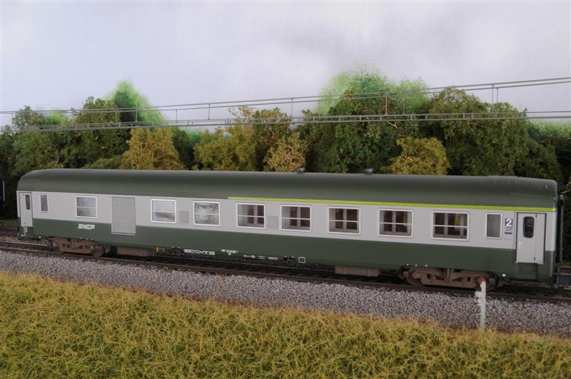

Oui pardon, voici la compo
9301-B5D UIC-5 x B8 DEV U50/53-A8x UIC (Rocco)-5 x B8 DEV U50/53.
La B5D manque cruellement, c'est un modèle indispensable.

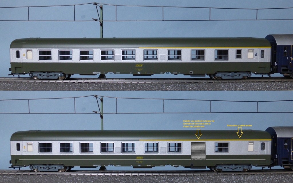

Il y a eu un article dans une revue (RMF ?) qui décrit la transformation d'une A4B5 en B5D, en effet, la partie A4 correspond parfaitement à la partie B5, y compris la position des fenêtres (dont certaines sont néanmoins à reboucher) et de la porte. Modification très simple à priori...
Bref retour pour illustrer la modification à réaliser sur la caisse. Pour l'aménagement, à chacun sa formule !
Le trait gris horizontal matérialise le plancher de la voiture.
La bande jaune sera bien évidemment à effacer, mais comme elle est imprimée sur le toit, il doit être plus simple de le repeindre. Le point le plus délicat est peut être la reprise de peinture sur la fenêtre rebouchée....

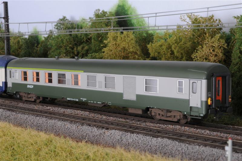

Voici celle réalisée par FX JAMOIS sur la base d'une A4B5 ROCO:
Il est vrai que ce type de voitures manque sur le marché du H0. Gageons que cela ne sera plus qu'un mauvais souvenir d'ici la fin de l'année... :ange:

EC64 puisqu'il faut repeindre le toit de la voiture il faut supprimer aussi la trappe d'accès au réservoir d'eau coté fourgon . il n'y a pas de toilette coté fourgon. la petite fenetre sert a éclairer le compartiment chef de train et doit etre claire

Oui bien sûr, merci d'avoir précisé.
