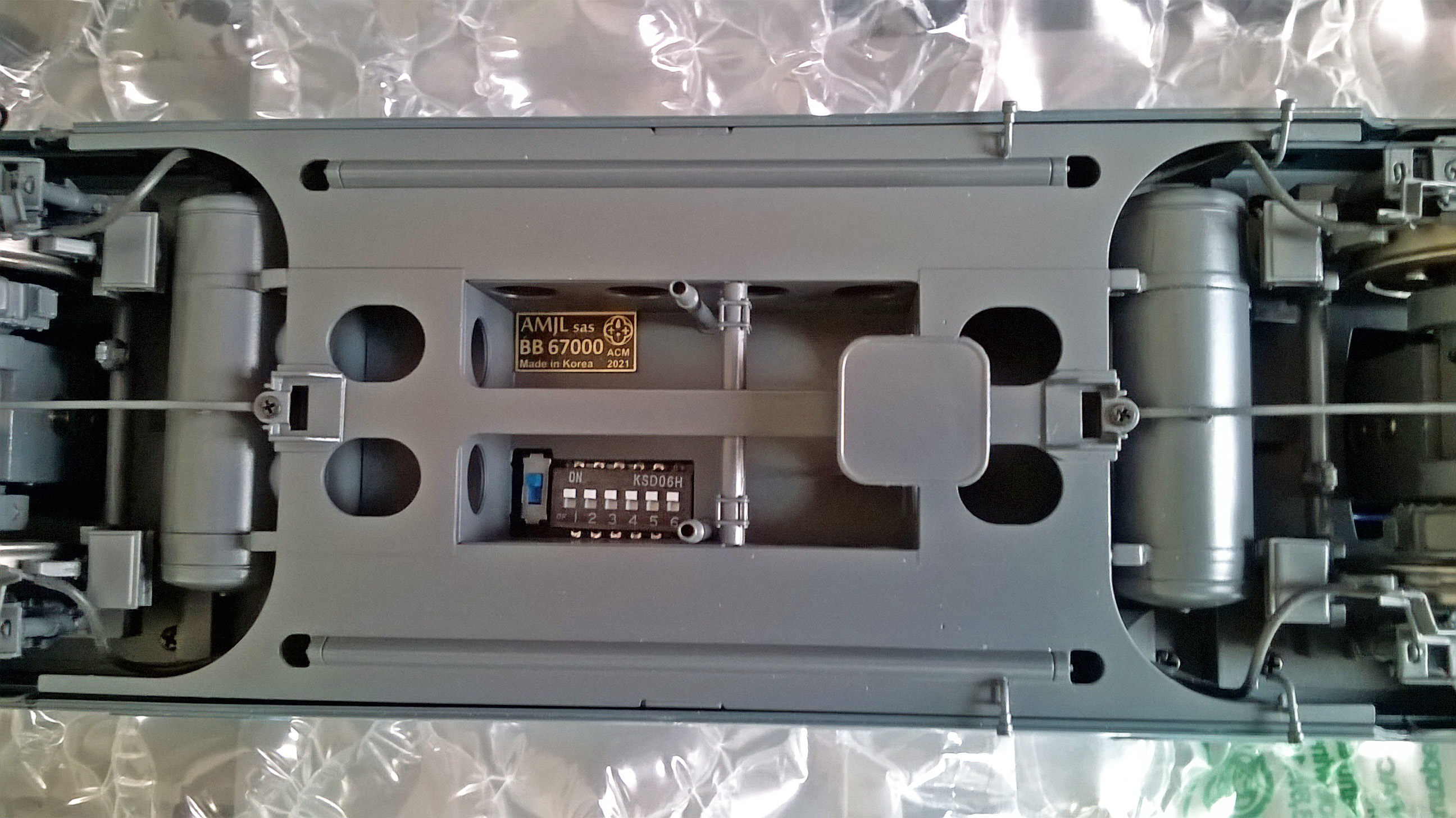

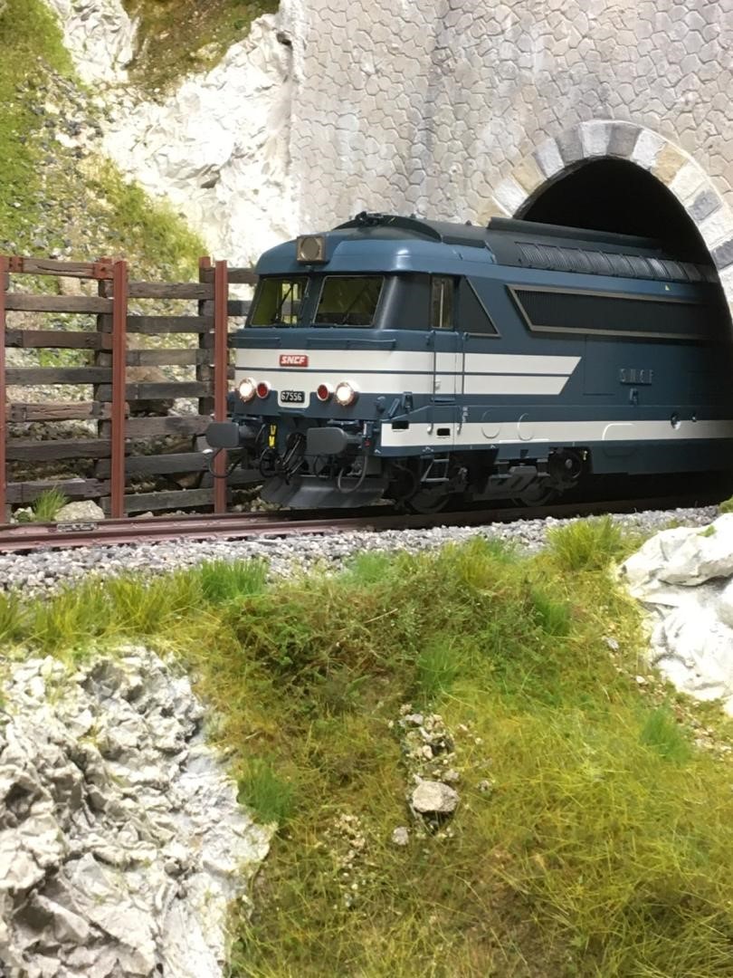

Bonsoir à tous,

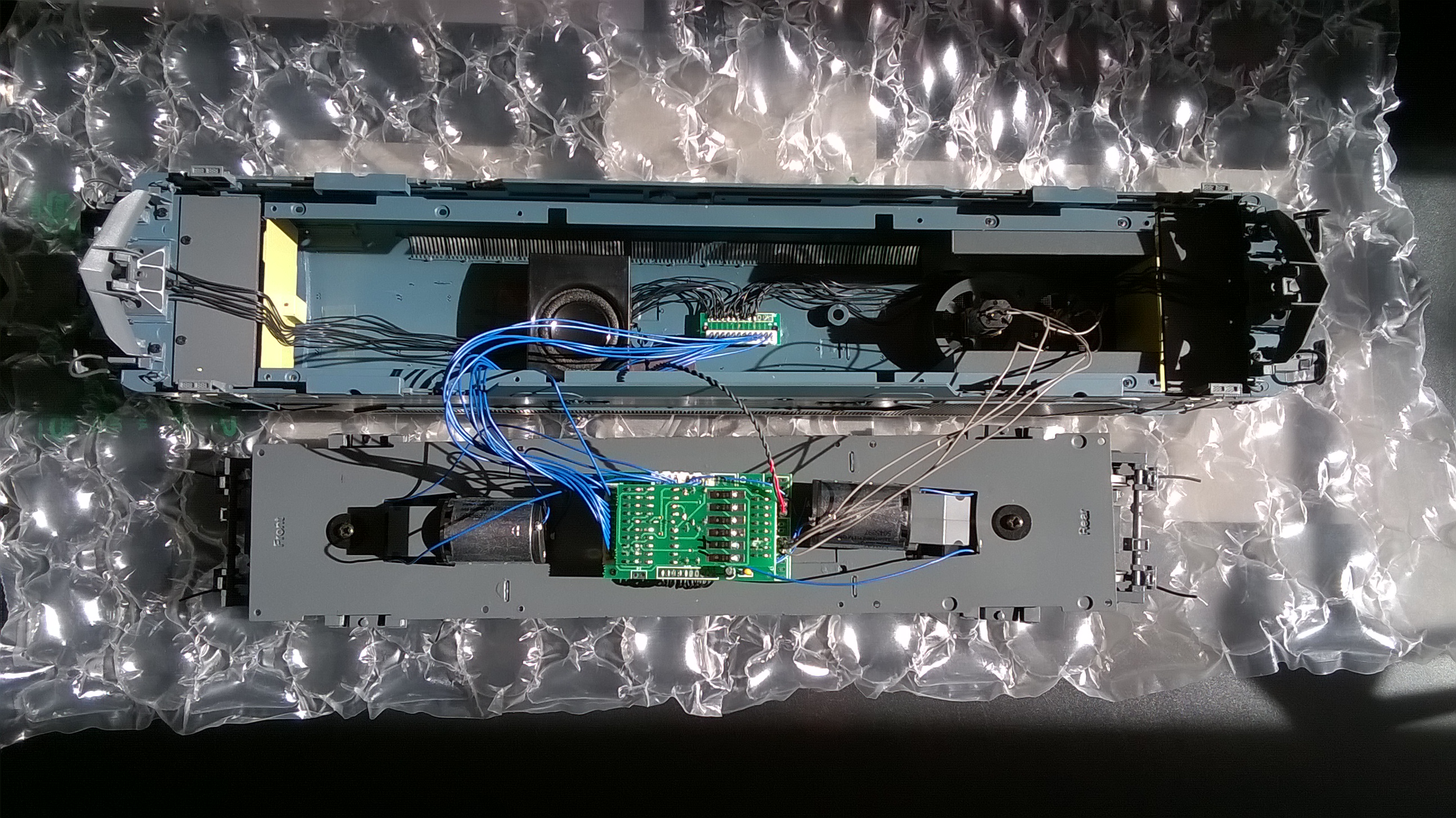

récup de ma BB 67556 AMJL cet aprém...et digitalisation/sonorisation dans la foulée...
la machine est en cours de paramètrage final avec un petit "remapping" au lokprogrammer au passage..les Coréens ça câble parfois comme ça veut... :evil:

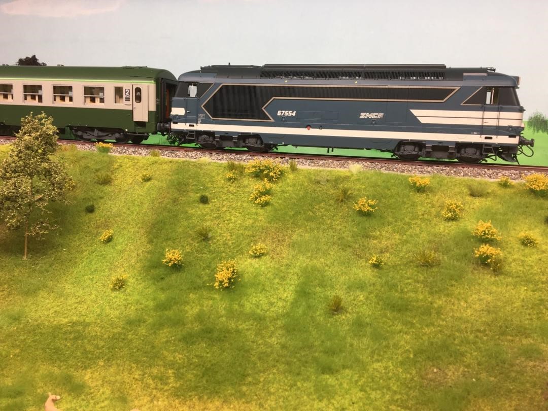

superbe machine!

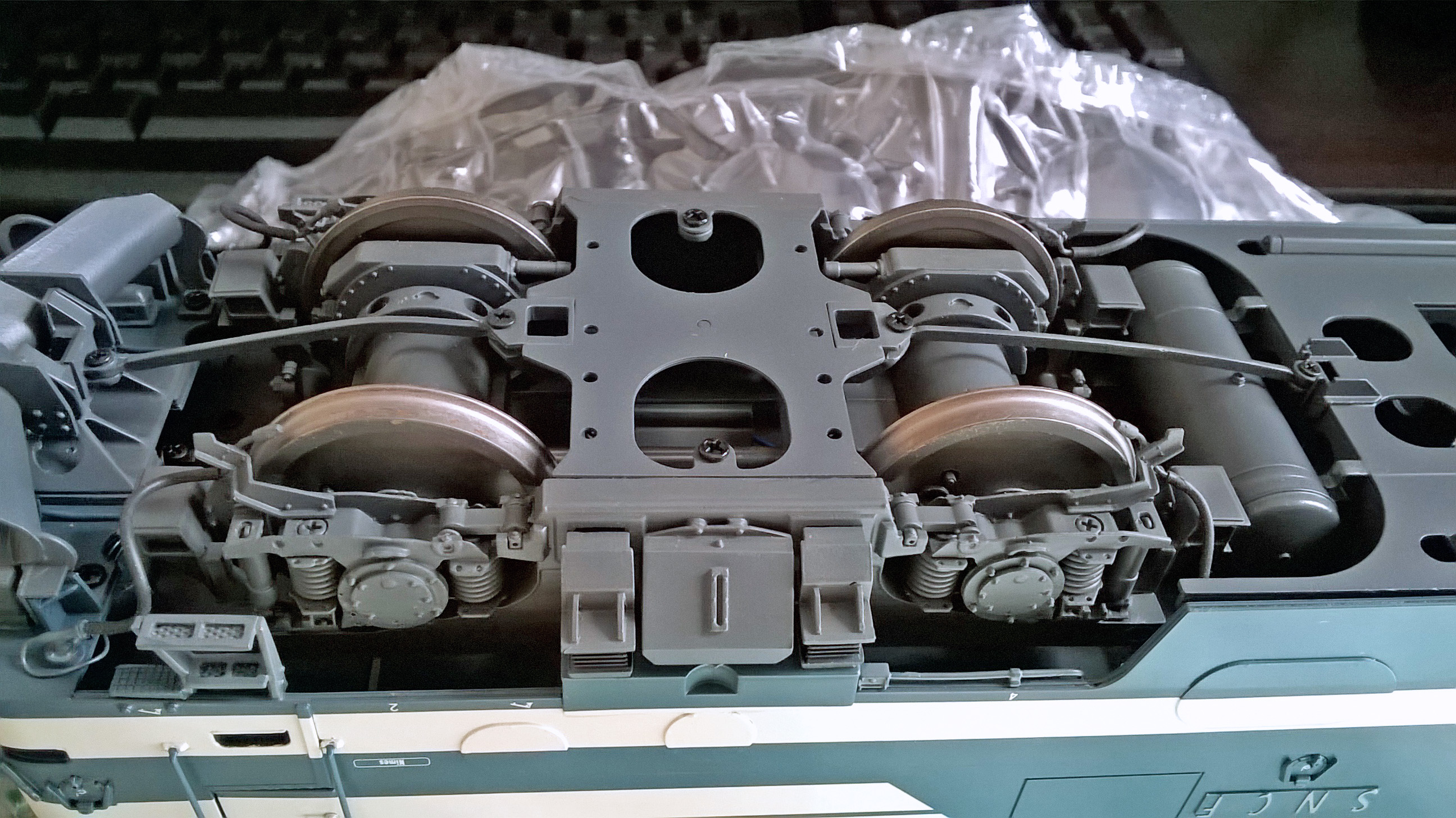

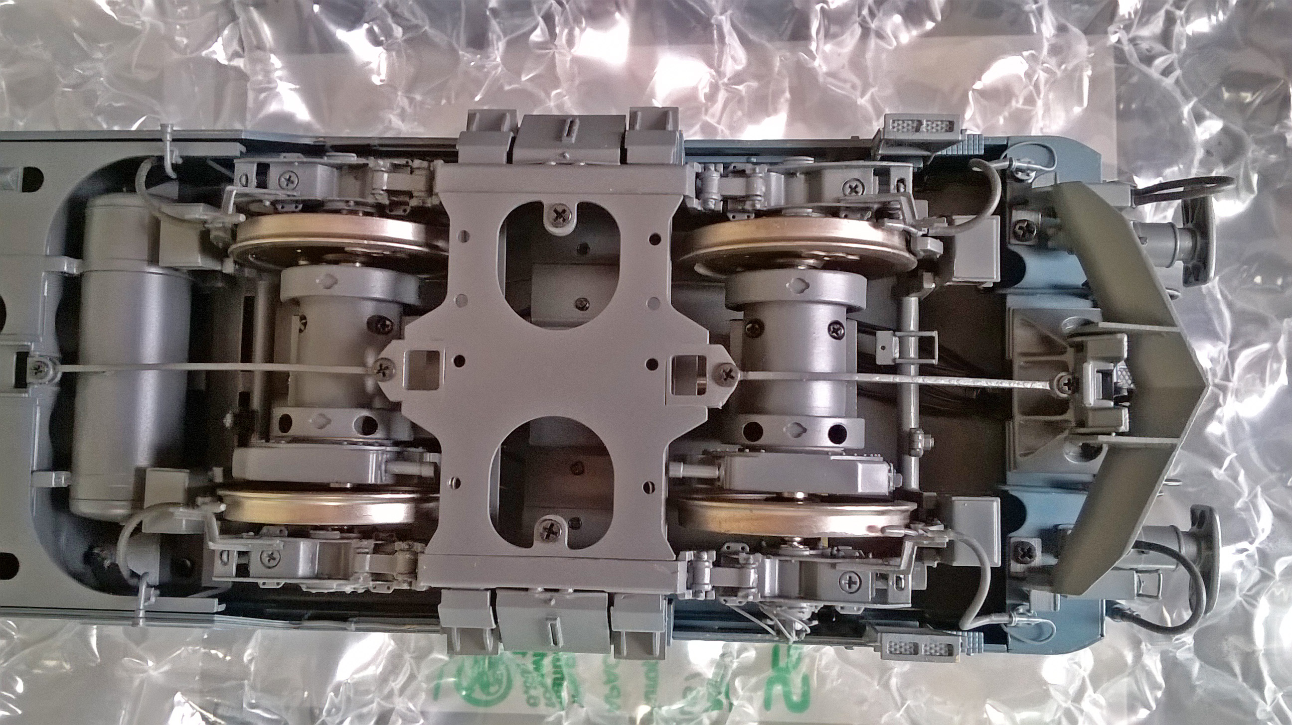

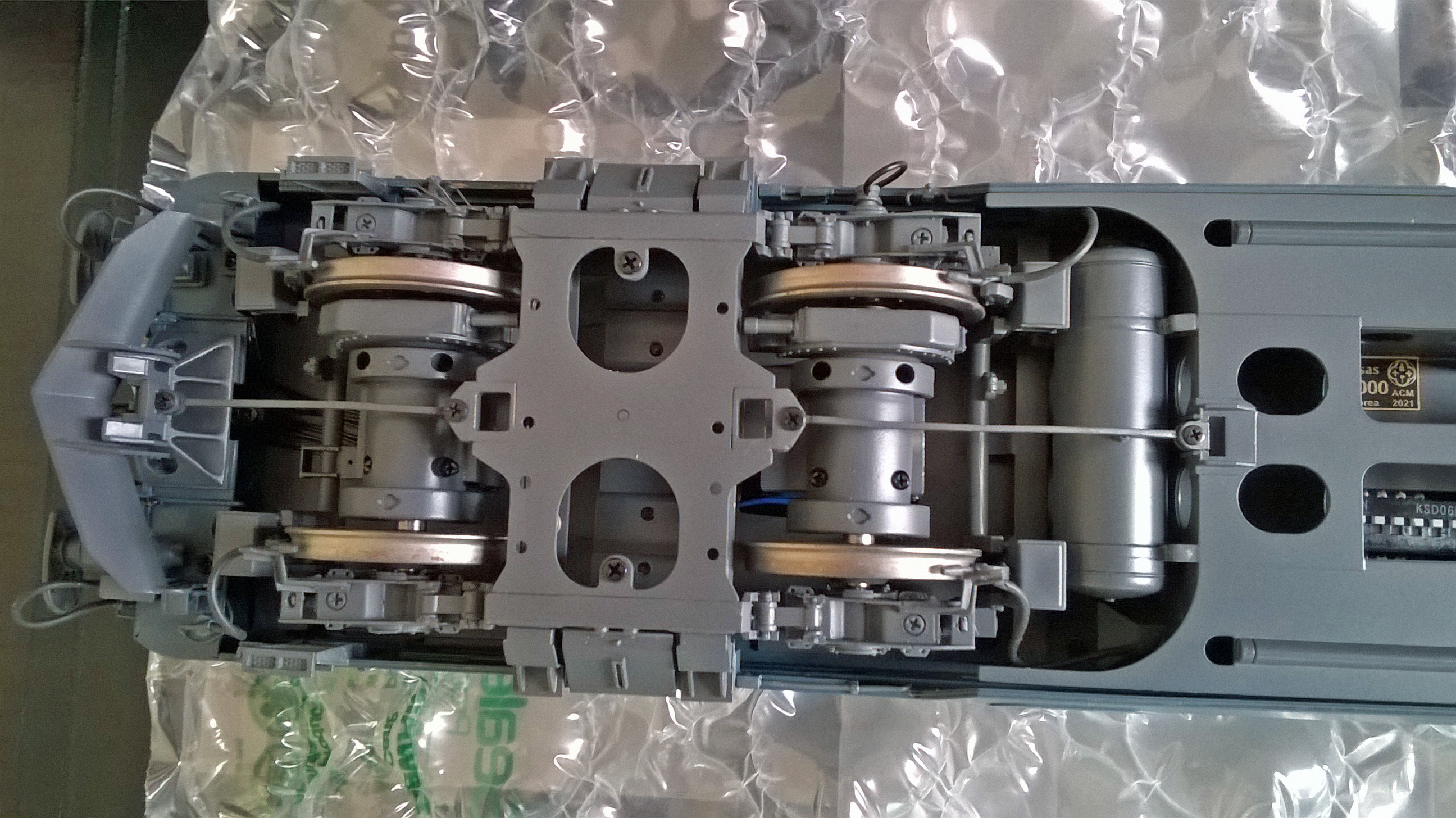

Bon vous aurez compris, il va falloir démonter la machine mais c'est très clair sur la notice..
c'est du à l'implantation des réservoirs d'air sous le chassis très très fouillé!
le plus chiant étant de re-raccorder les tuyauteries de sablière des bogies sur les piquages du châssis
avec une pince à épiler (avec ma vue de taupe-modèle j'ai eu un peu de mal mais c'est bon)
On retrouve avec bonheur le HP PUI à gros caisson de la CC 7100 mais qui n''était pas présent sur les 4400kw
Edit: après quelques va et vient sur ma planchette pour tester la sonorisation et mes réglages...la mécanique est extrèmement silencieuse, le ralenti est extraordinaire en digital!
