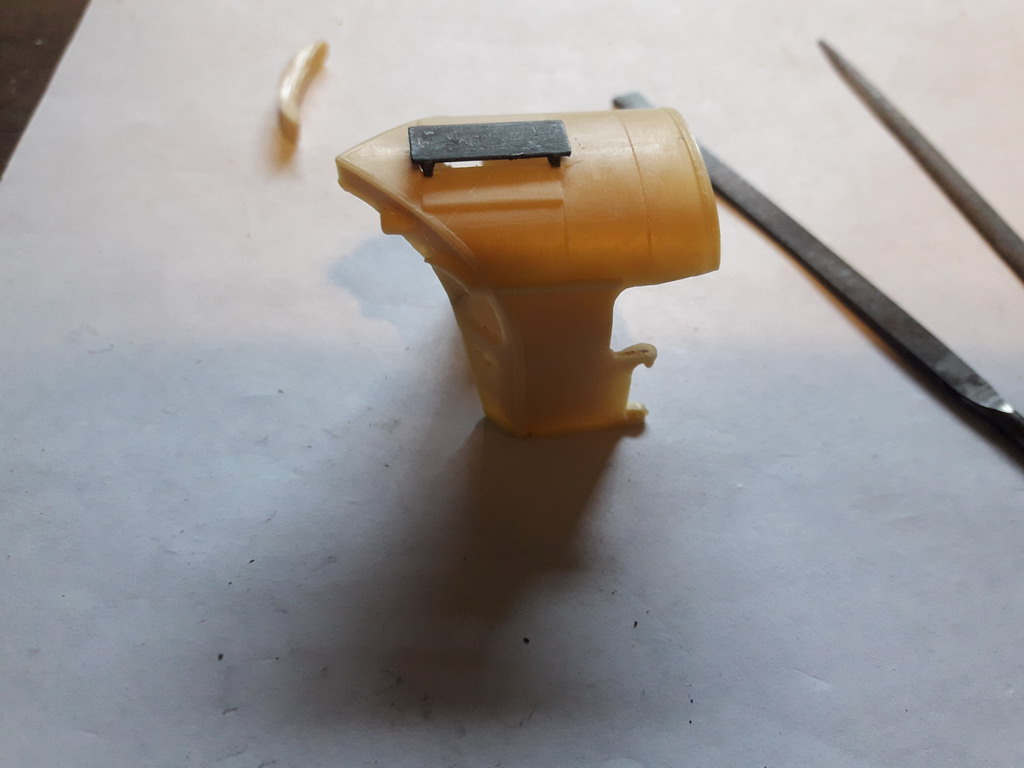

Messagepar Christou231
21 Mar 2024, 21:37

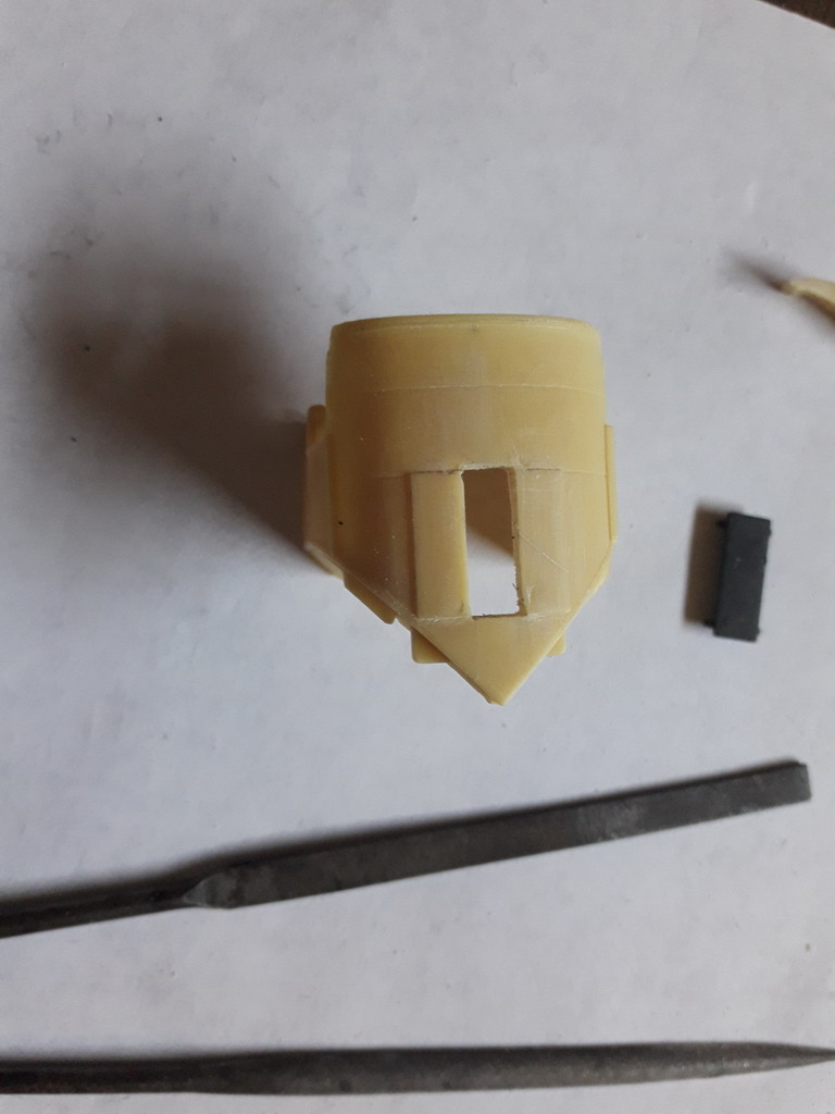

Le perçage a été délicat. Traçage puis 4 avant trous en ligne à la mèche de 3 mm et finition à la lime aiguille.
Maintenant il faut trouver le moyen de faire les encadrements des fenêtres frontales. Le modèle chez MT est épuisé.

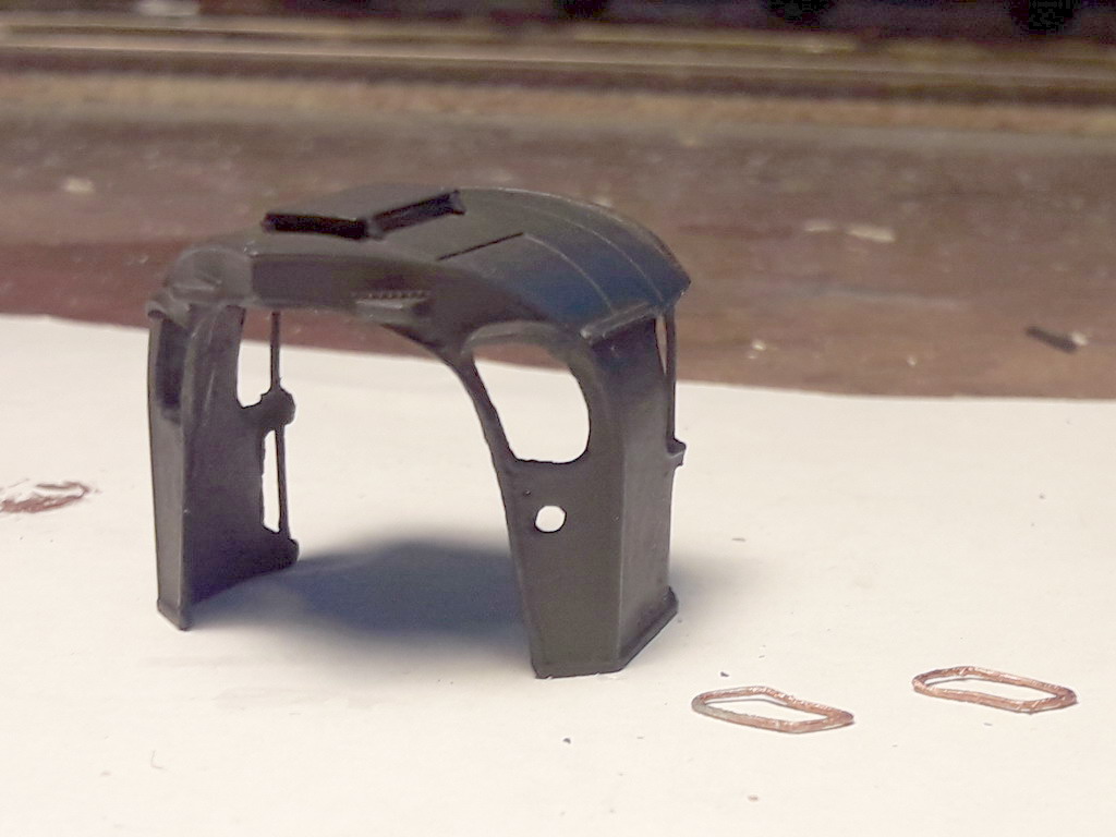

Suite de la 231K82:

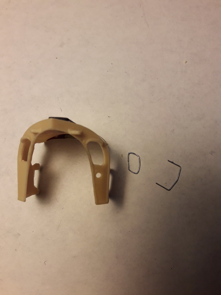

J'ai pris pas mal de temps pour trouver le moyen de faire les cadres des fenêtres frontales. Après avoir façonné et collé la tôle renfort de la toiture je fais un essai avec une agrafe. Coup de bol, le modèle fait juste le périmètre. Il faut jouer de la pince de bijoutier, celles de ma grand'mère qui était chaîniste...C'est particulièrement chronophage. Je pense qu'une fois ajusté définitivement le deuxième encadrement sera plus rapide. Après, il va falloir découper les vitres. J'ai bien du Vitrex de AMF87 mais je ne sais pas comment faire pour ce cas. Les phares c'est plus petit et indépendant, alors que pour la cabine il ne faut pas se louper.

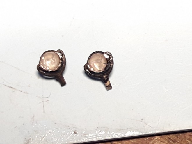

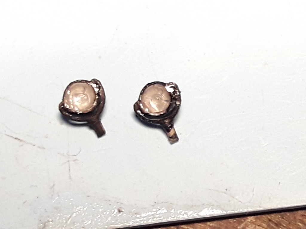

Utilisation du Vitrex pour les phares Marchal :

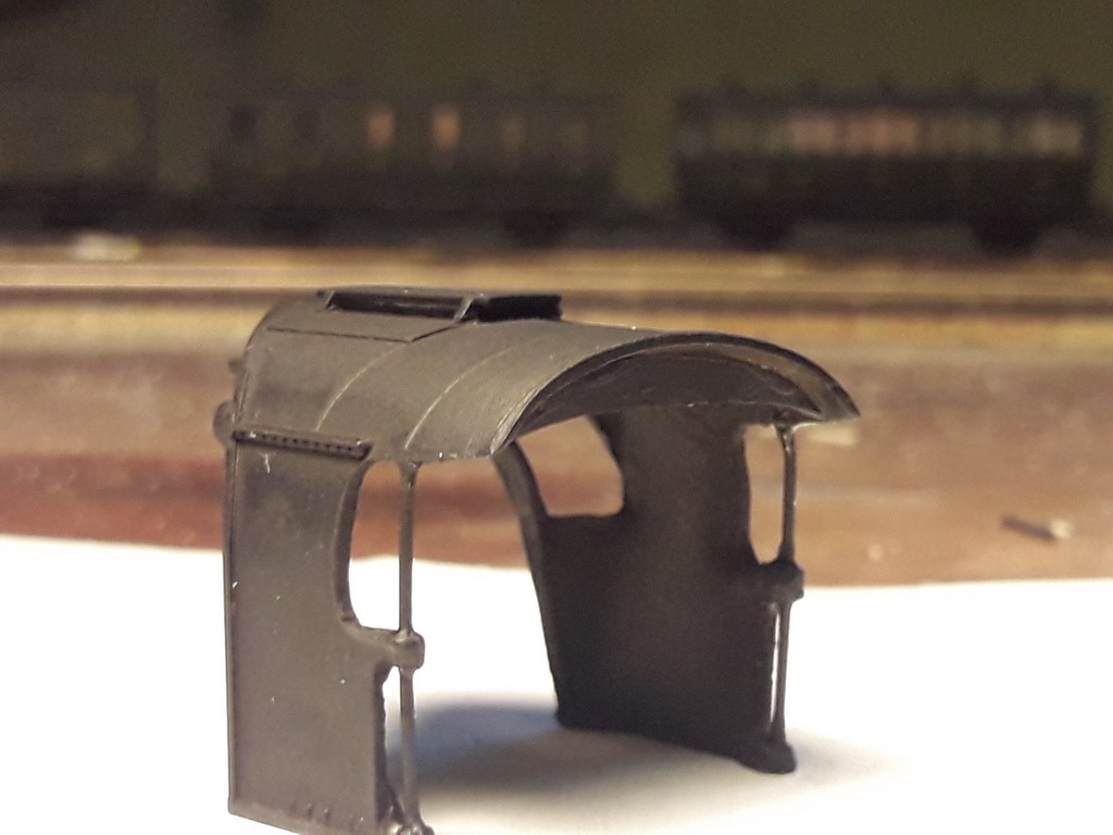

09 Avr 2024, 20:45

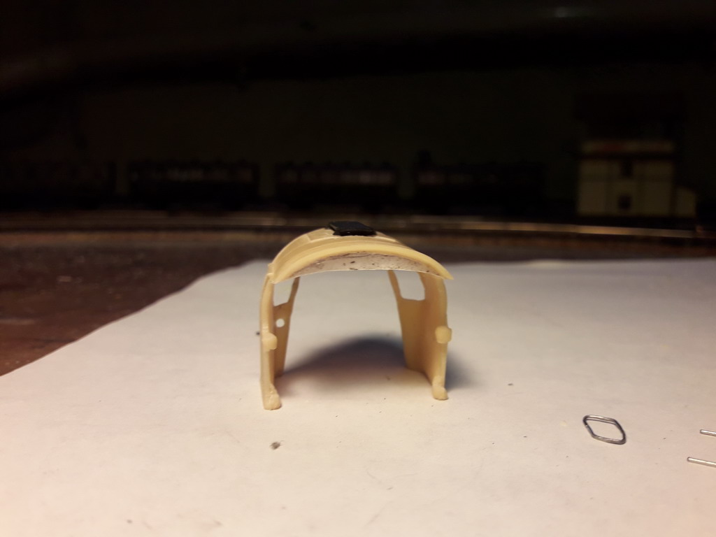

Première couche de peinture sur la cabine après la pose des mains montoir. Les encadrements de fenêtre frontale sont peinte avant la pose. Je vais utiliser du micro kristal clear pour les vitres.

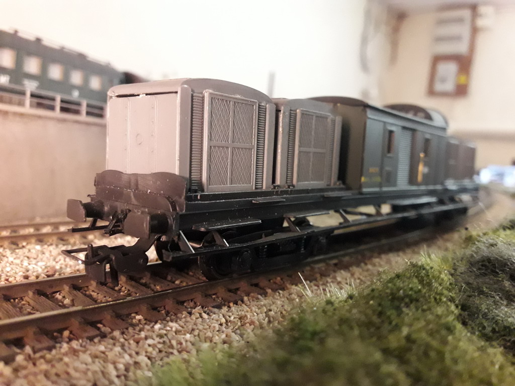

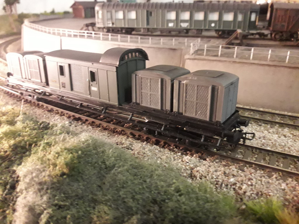

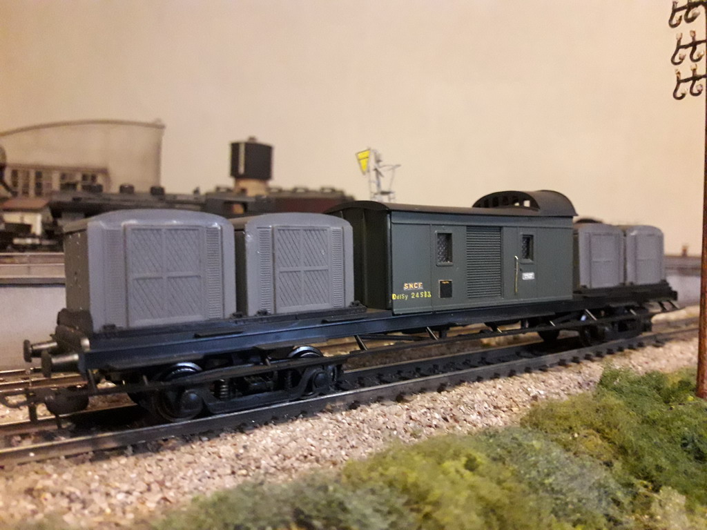

Un montant d'une fenêtre frontale coté chaudière a cassé en voulant faire un essais de présentation. Une galère pour reconstituer cette partie et en plus le cerclage s'est envolé je ne sais où. En attendant, j'améliore le wagon truck Nord que je viens d'acquérir, pour compléter ma rame Flèche d'Or. Il y a du boulot.
J'ai commencé par réduire les longueurs d'attelage, des touches de peinture noir mat sur les plateaux de tampons et patiner les toits. Les anneaux de levage n'étaient pas centrés. Je pense les remplacer mais je n'ai aucune photo exploitable. De même pour les marquages. Des décennies que j'attendais cette acquisition.
J'ai pu démonter la caisse pour y poser des vitrages et poser des attelages factices aux traverses de tamponnement.
Je viens de m'apercevoir qu'au dessus d'une traverse de tamponnement, la réhausse n'a pas été ébarbée.
Je n'ai plus qu'a poser les anneaux de levage des cadres que je viens de façonner, ajouter un aérateur Chanard sur le toit de la guérite, peindre les marchepieds et finir la patine.
