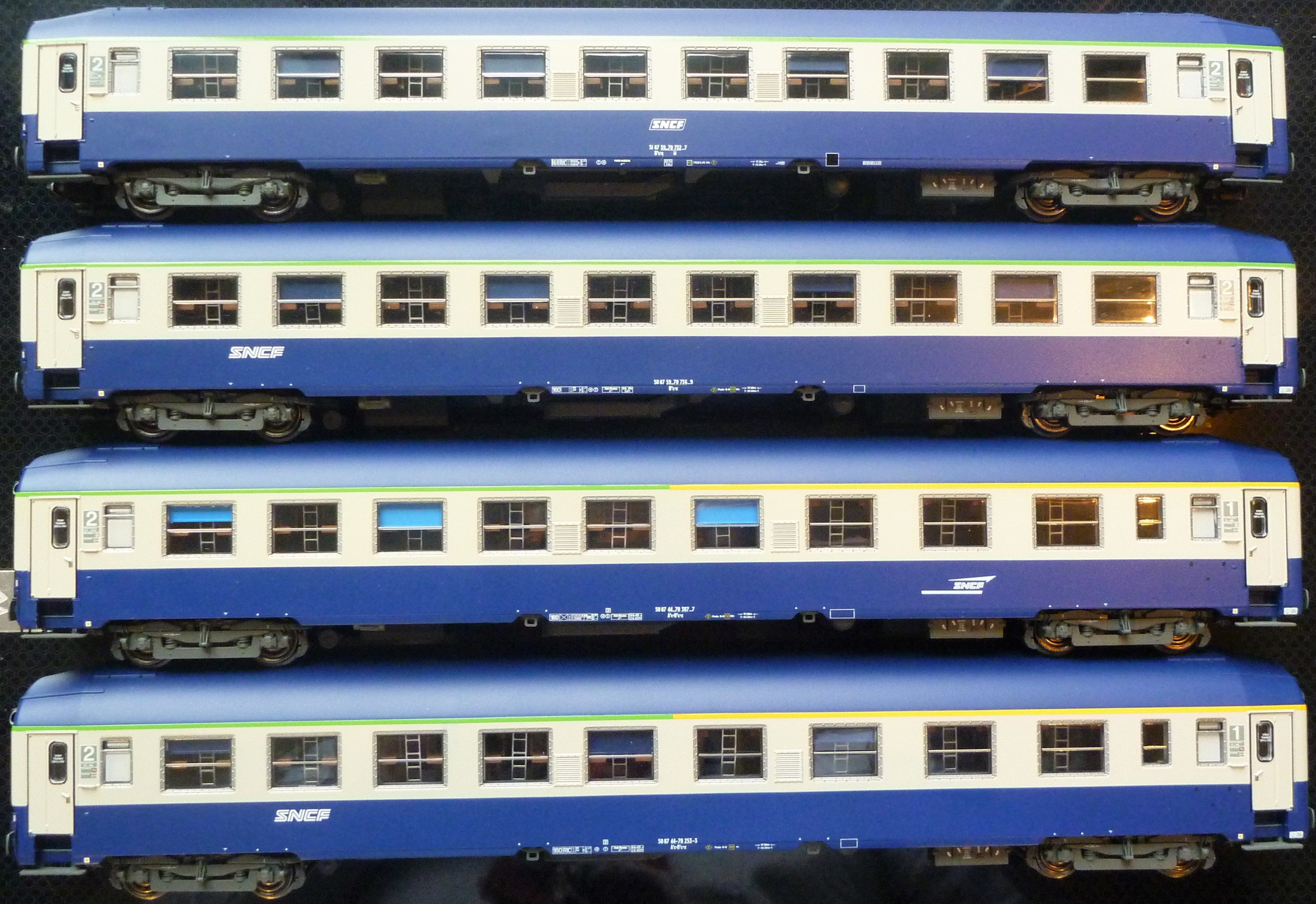

dans l'ordre les UIC couchettes R37 42114, 42115, 42118 et 42116. De quoi finaliser une rame de pointes hivernales de 1997... ;)
Ces voitures sont justes topissimes avec un roulement parfait (je tiens à le signaler suite aux remarques faites ici et là sur la toile) : Bref, très heureux de mon achat... 8-)

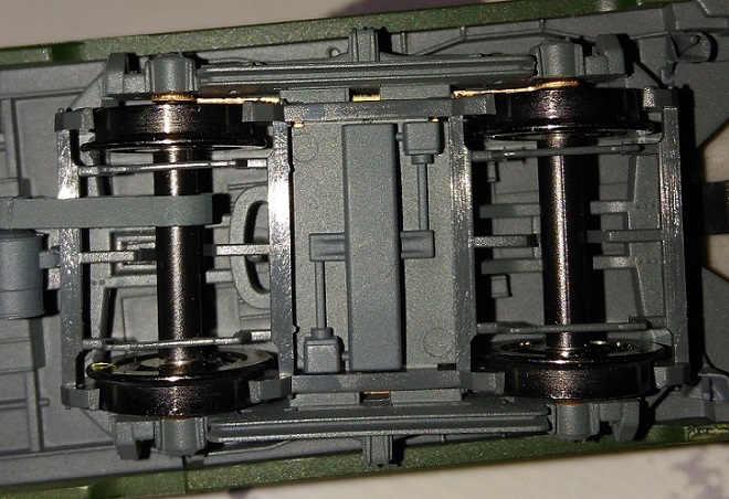

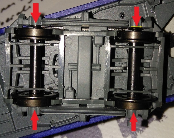

Concernant le roulement décevant de cette nouvelle série, le problème semble venir des paliers d'essieux (où viennent se loger les pointes d'essieux), qui servent également à la prise de courant.
Ces pieces métalliques semblent ne pas être assez resserrées entre ells, et par conséquent les pointes d'essieux sont mal guidées et génèrent du frottement.
Il a été dit (en face) qu'il faut glisser une petite lame de tournevis derrière les paliers pour les rapprocher du centre de la caisse.
Une verte (sans souci):
Une bleue, avec en rouge les corrections à apporter :
