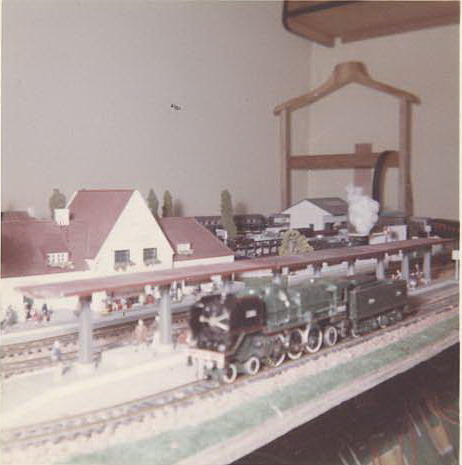

A l'époque' où les 060 DB ont été mis en service (1956) Jouef n'avait pas sorti sa 231 C 60 et était encore au stade des trains jouets. L'évolution de Jouef vers une production vers le modélisme a été à partir de 1958 et particulièrement en 1960 avec les "New Rail" de facture modélisme et la 231 C. C'est à partir de 1964 avec les 67000 que la sortie des diésels correspondait à peu près avec la sortie des engins SNCF dont les prototypes 70001 et 2.

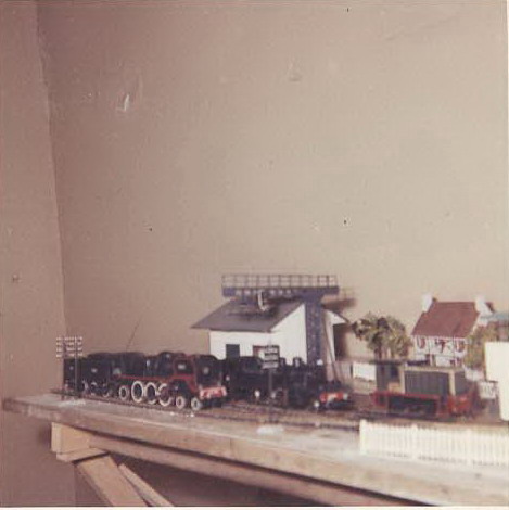

Donc en 1962 /1963 , mon réseau était sur une planche et n'avait que la 231 C60 déjà bricolée, un locotracteur Jouef et la 131 TB 42 de Hornby HO
D'ailleurs la 131 TB est toujours vivante et remotorisée.
Christou231

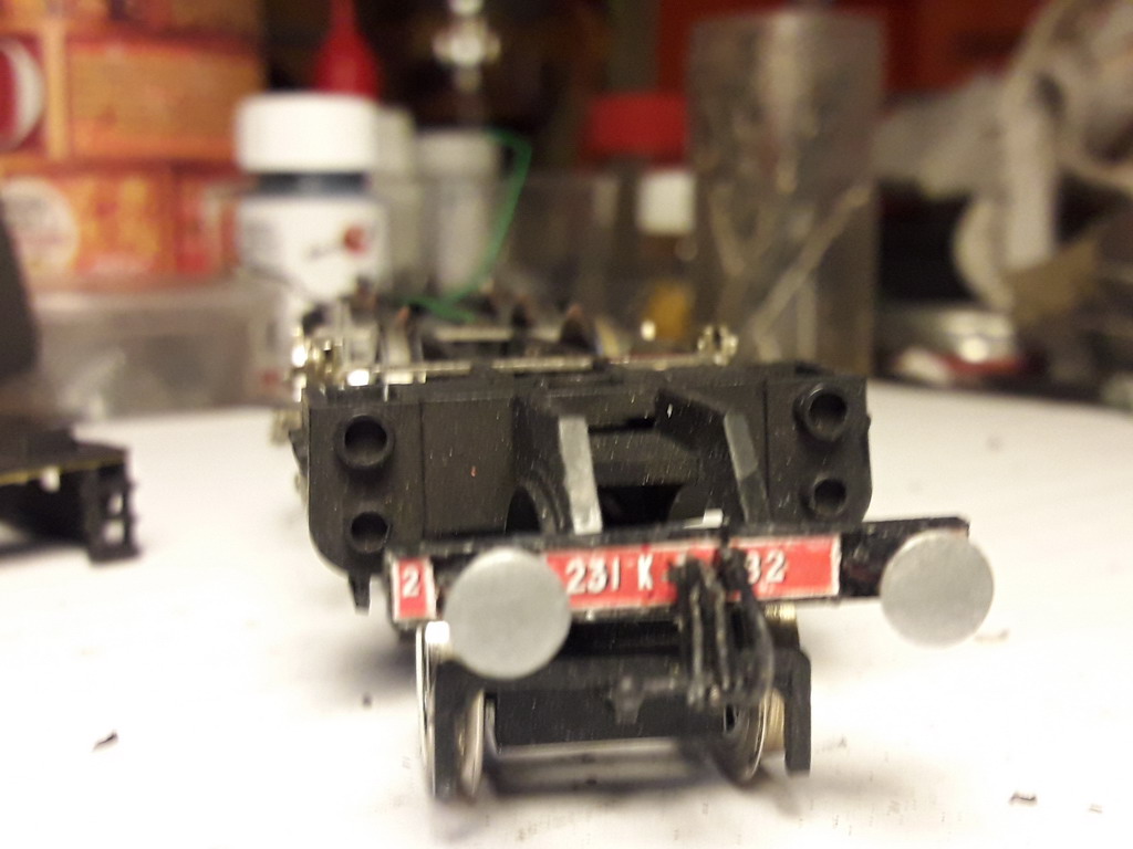

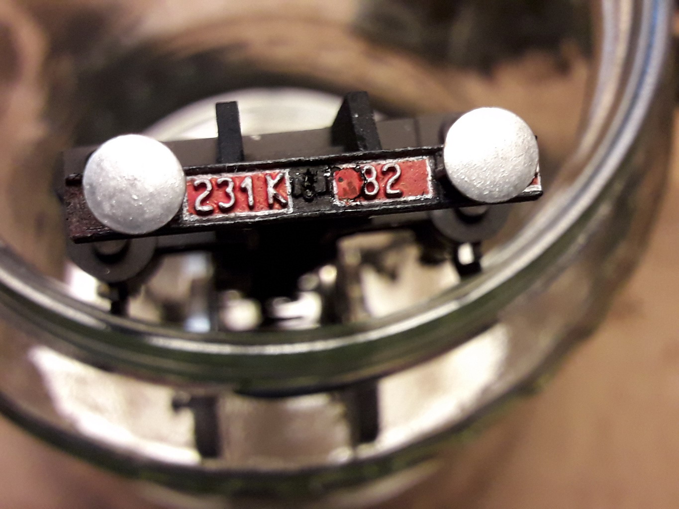

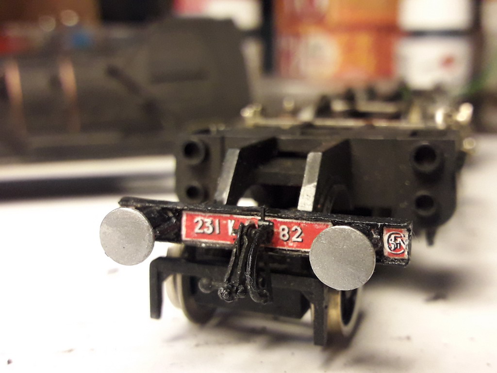

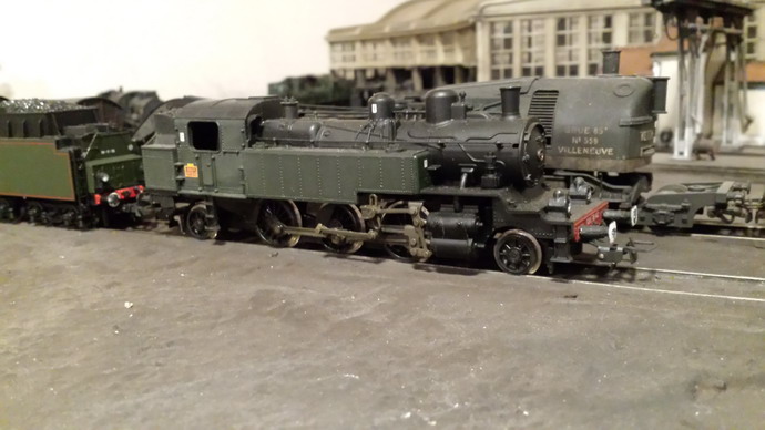

Retour sur la 231 K 85 de Jouef Champagnole:
Je l'avais mis de coté il y a plus de 3 mois et j'ai fais des essais infructueux pour reprendre la traverse de tamponnement. Impossible de faire des filets blancs au tire ligne à cause de la présence des tampons et du profilé. A l'origine j'avais utilisé un Rotring de 0.2 mais la peinture sèche très rapidement et bouche le stylet.
La soluce, une bande de papier fin peint en rouge signal et le traçage des filets tout cela à découper archi délicatement, les décalcos posés et consolidés avec un voile de vernis. Ce n'était pas de la tarte
Avant:
Après:

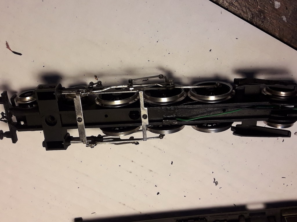

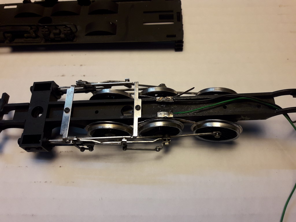

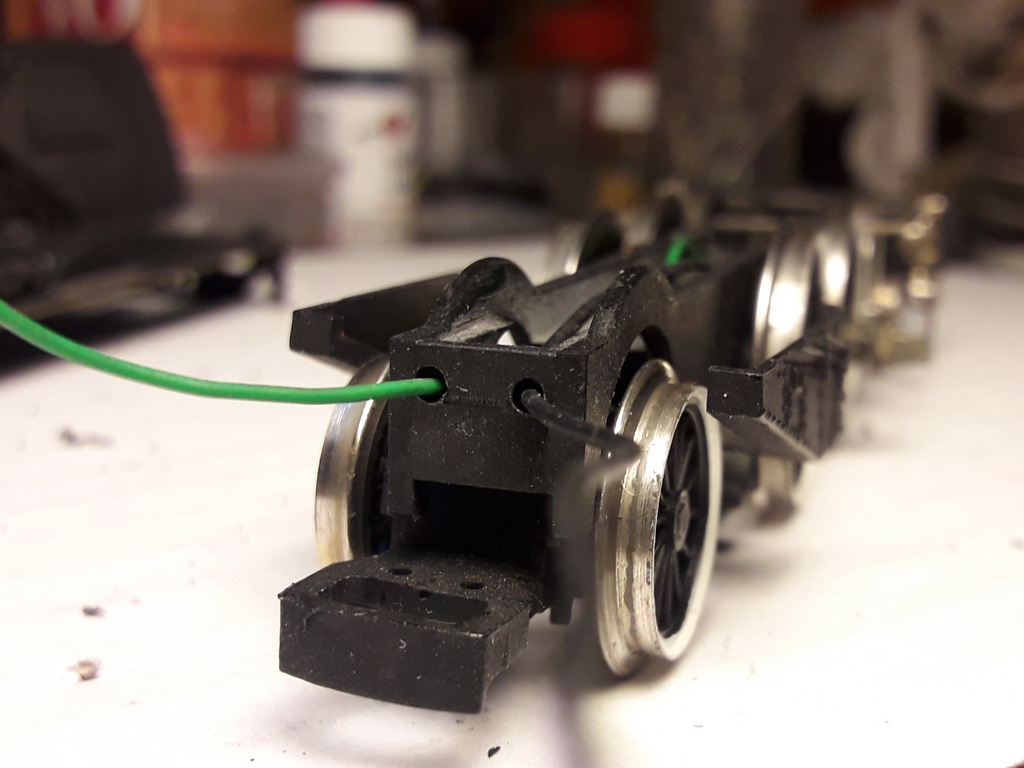

J'ai donc équipé le châssis de deux lamelles de prise de courant que j'avais dans ma boite . La fixation est à la cyano qui maintient les lamelles avec un retour encastré dans des encoches idoines
Il fait prévoir le passage des câbles pour relier le tender:

Si j'ai bien compris tu as posé tes décalques sur du papier fin peint que tu as collé sur la traverse.
Messages: 5951
Re: Vieilles gloires Jouef et consorts...
Messagepar Christou231
05 Juil 2023, 21:33
BURLINGTON a écrit:Si j'ai bien compris tu as posé tes décalques sur du papier fin peint que tu as collé sur la traverse.
Voui...il fallait tracer les filets blancs puis poser les décalcos avant découpe au XActo bien aiguisé . Parce que les petits cartouches ..... L'avantage c'est que je suis myope et sans lunettes je n'ai pas besoin de loupe. Et il ne faut pas trembler (pour le moment ça va) :mdr2:

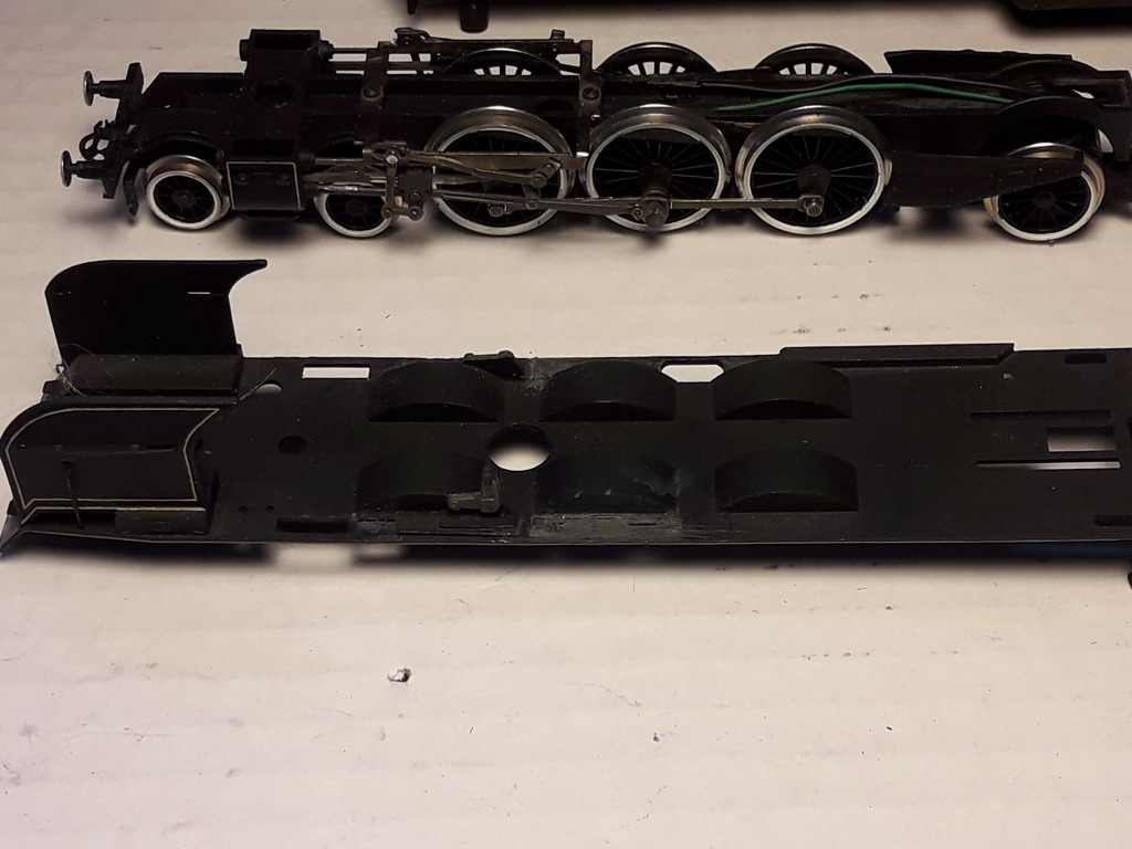

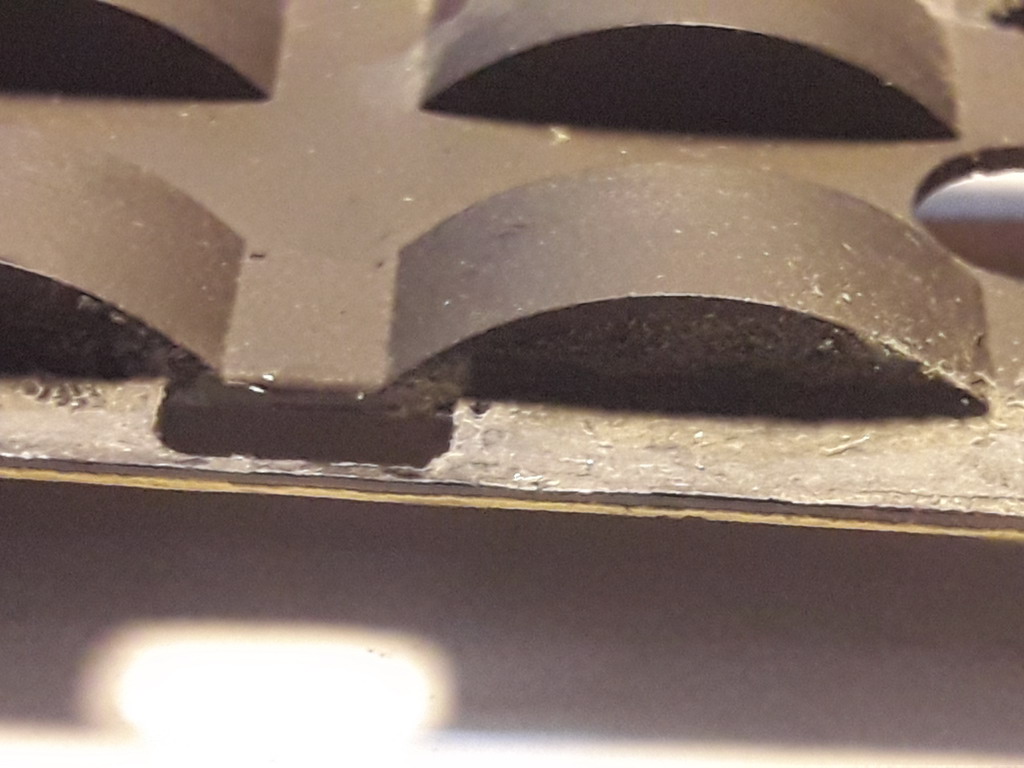

13 Juil 2023, 21:29

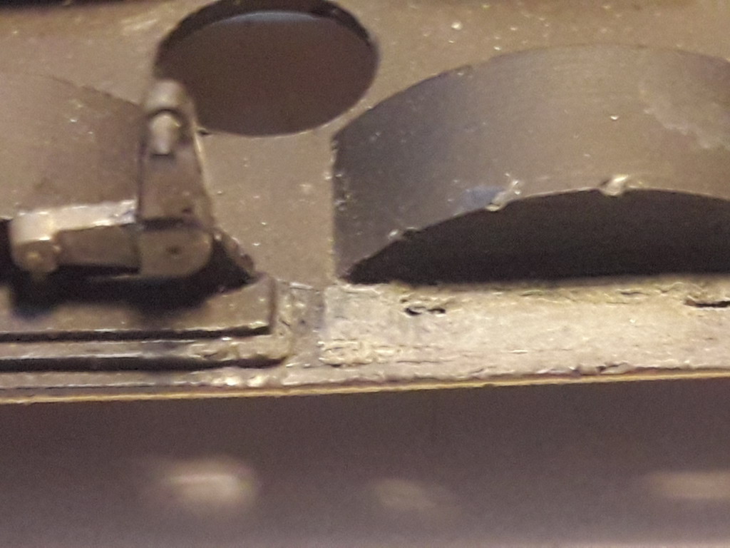

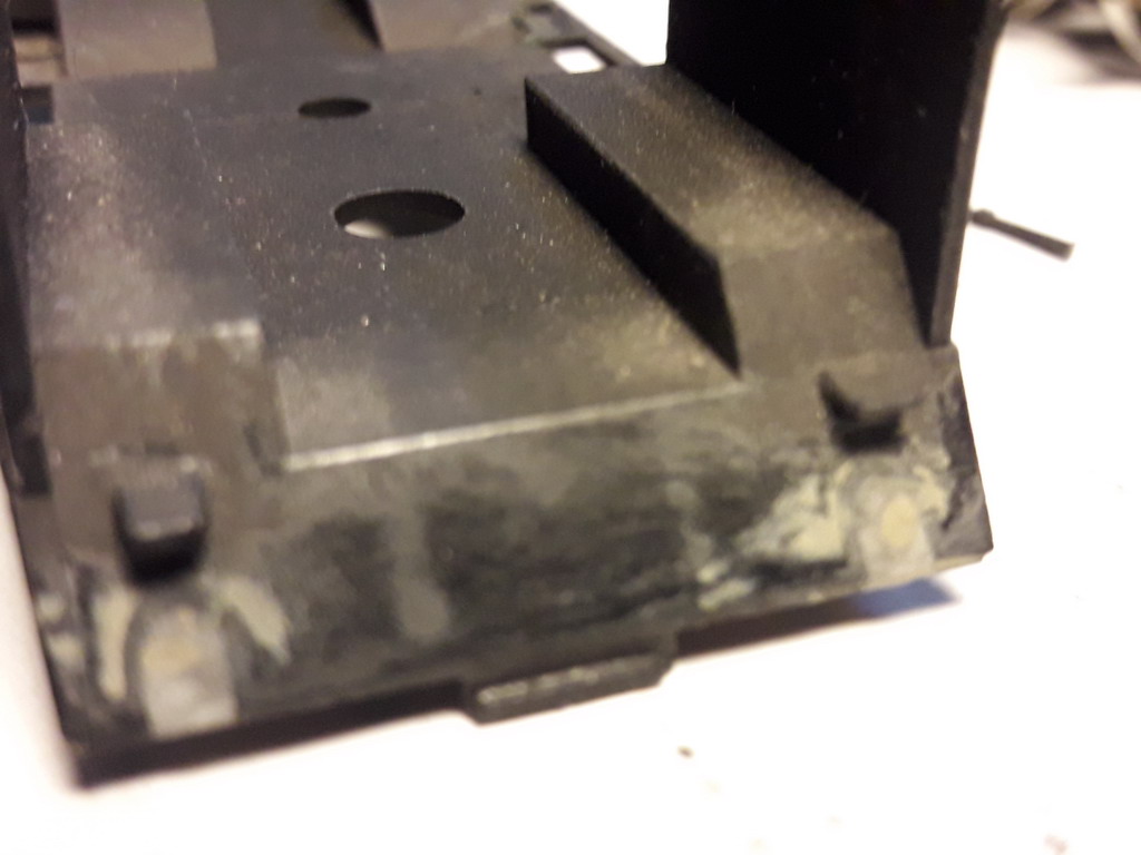

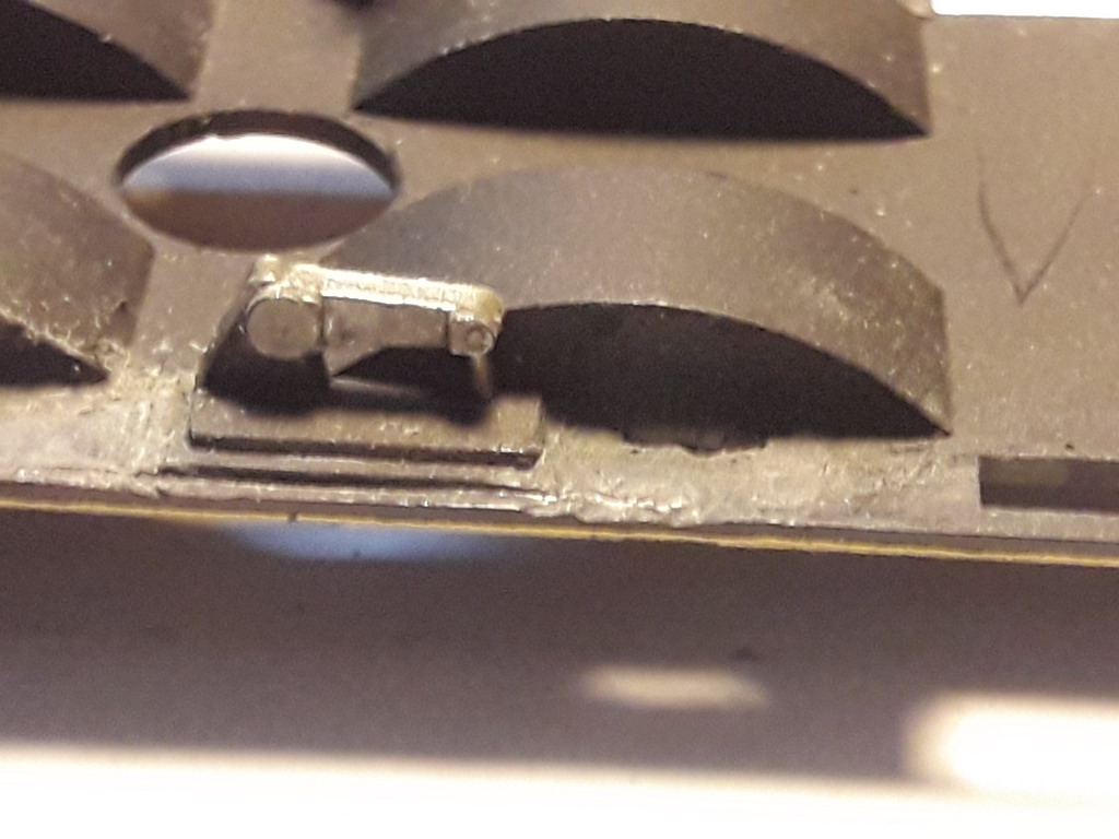

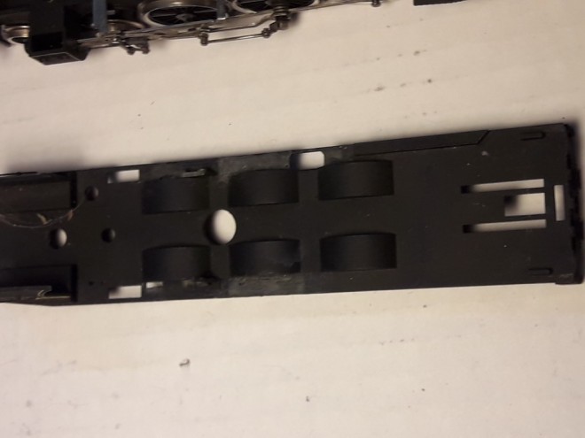

Suite...Poursuite du déshabillage du tablier. C'est assez délicat. Les pompes et turbo dynamo et les graisseurs Bourdon sont en demi coquille et venus de moulage avec une platine collée sur le tablier. J'ai laissé les leviers de changement de marche et supprimé le reste. Lame de rasoir et couteau XActo bien aiguisés et lime aiguille pour faire ce travail. Il ne reste plus qu'à mastiquer, poncer et attendre les pièces de cher MT. Je commande chez lui les pièces que je ne peux pas fabriquer ou améliorer car cela fini par coûter bonbon. Donc les ballonnets de réchauffeur ce sera moi..
Avant les opérations de masticage et de ponçage:
