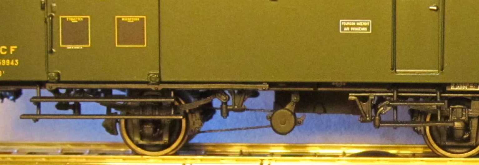

Blaisy, (au fait, est-ce qu'on te connait déjà sous un autre nom ?) si tu pouvais mettre une photo macro de ton "branchement" sous châssis, ce serait molto sympatico. Parce que si tu branches sous châssis, tu ne peux plus le retirer après, si ?

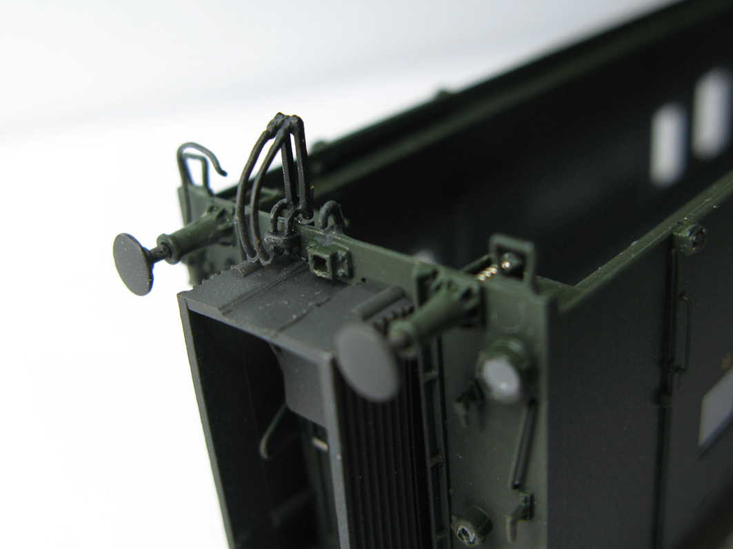

Quant à ces soufflets, ce sont des Roco que Lemaco avait dû acheter au kilo pour ses OCEM. Sauf que Lematec ne te met plus ni les plaques ni les suspentes ... Heureusement, pour les DEV, vu la carrosserie qui les cache, ce n'est pas grave.
En tout cas, le mien fourgon a une courroie de dynamo. :siffle:

blaisy a écrit:Comme je le disais plus haut,les soufflets déployés ne sont pas compatibles en l'état avec le fonctionnement des attelages à vis: la choquelle frotte sur le dessous de la pièce en plastique. Avant le montage;il faut simplement
donner un coup de lime plate pour gagner 7 ou 8 dixièmes. Sur la photo on voit bien la "tranchée" ainsi ménagée.
Après,une peinture de ce soufflet est indispensable à mon avis (même si vous ne souhaitez pas patiner le matériel).
J'ai ajouté sous la traverse un petit crochet de repos (fonctionnel) pour la choquelle. Les attelages ainsi "au repos",je
trouve ça très élégant sur ce fourgon et ses grands porte-à-faux. Lubie peut-être...

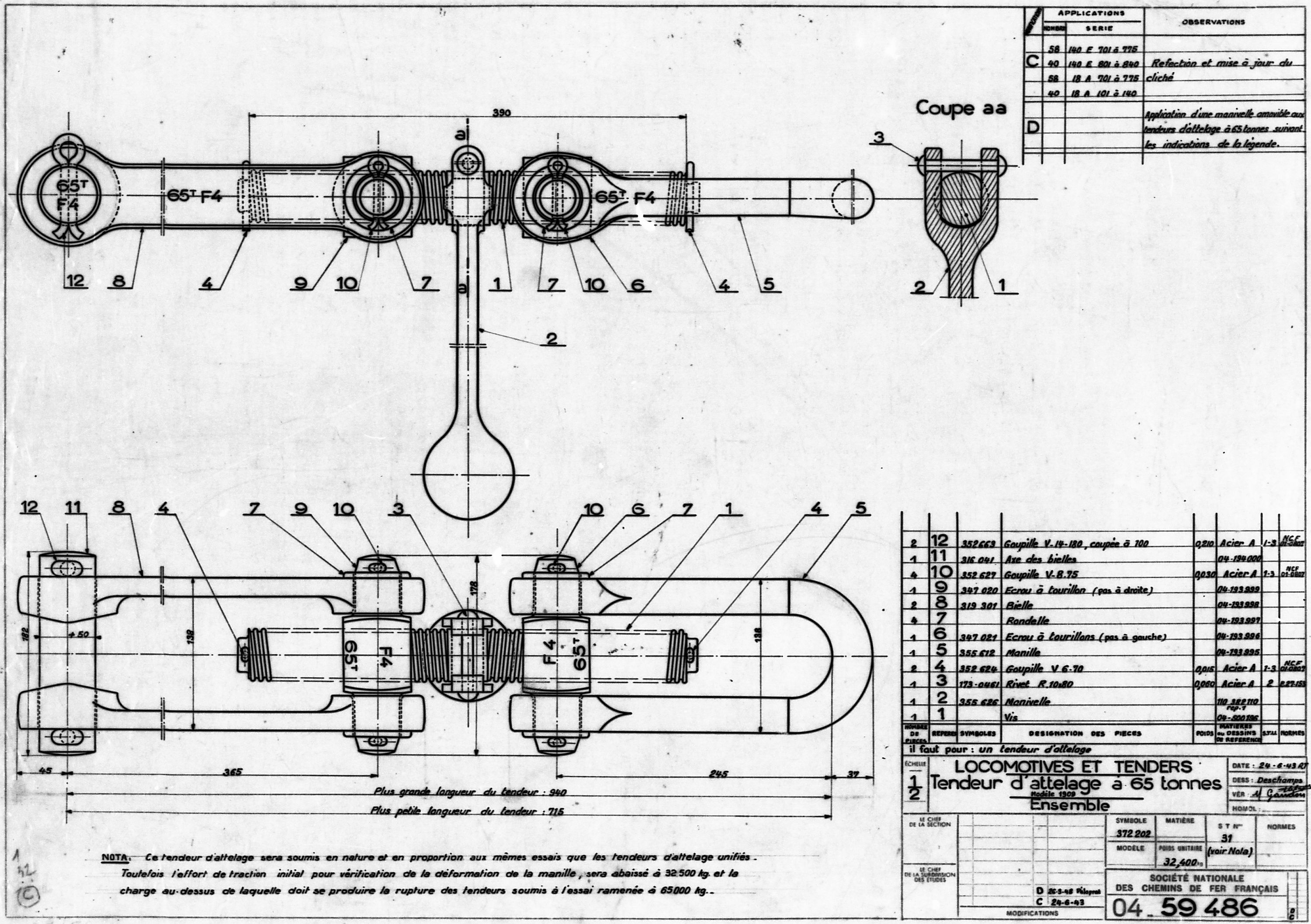

Tout-à-fait ! Ce terme d'attelage à "choquelle" ne signifie rien. Dans l'attelage, il y a un crochet de traction et un tendeur d'attelage, dont chacun des composants porte un nom bien précis. Voir la nomenclature du dessin ci-dessous.

Rapide 424 a écrit:Blaisy, (au fait, est-ce qu'on te connait déjà sous un autre nom ?) si tu pouvais mettre une photo macro de ton "branchement" sous châssis, ce serait molto sympatico. Parce que si tu branches sous châssis, tu ne peux plus le retirer après, si ?
Je viens de m'inscrire sur ce forum et un autre (j'utilise le même pseudo)... je ne suis jamais intervenu auparavant sur les forums.Il m'a semblé intéressant d'échanger sur FT,à propos des utilisations du hdg et des productions industrielles,sans idolâtrie pour telle marque,tel plastique ou tel laiton.
La semaine prochaine,je pourrai photographier les dessous de la bête et poster. Mon "branchement" n'est pas du grand art,c'est juste très simple et... invisible quand le fourgon est sur ses roues!
Cette pièce est livrée telle,que la monter empêche par la suite de séparer châssis et caisse. C'est pourquoi j'ai collé les extrémités,sachant bien qu'il serait facile en cas de besoin (ce qui n'a pas manqué de se produire pour chasser une poussière qui me narguait depuis la face interne d'une vitre :mur: ) de faire sauter le point de colle. Si tu soudes,c'est pas la même! Ou bien alors, tu coupe les longs conduits (ça ne se verra pas) pour ne conserver que les robinets et boyaux mais tu devras coller au niveau de la traverse (devant ou derrière mais plus risqué).
Elle est bien ta courroie. Je vais m'en faire une aussi. ;)
