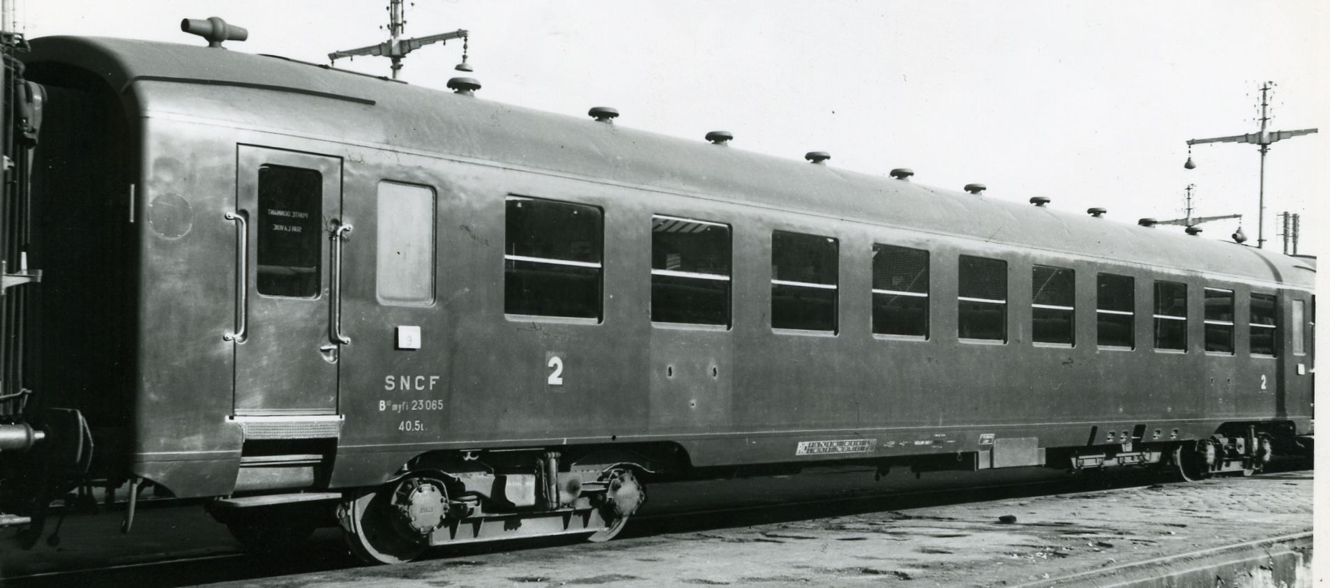

EC64 a écrit: Mais plus de C10 après 56, toutes en B10.
Exemple, cette B10 ex C10 sur laquelle on voit bien l’application des nouveaux marquages.
UTKR.
