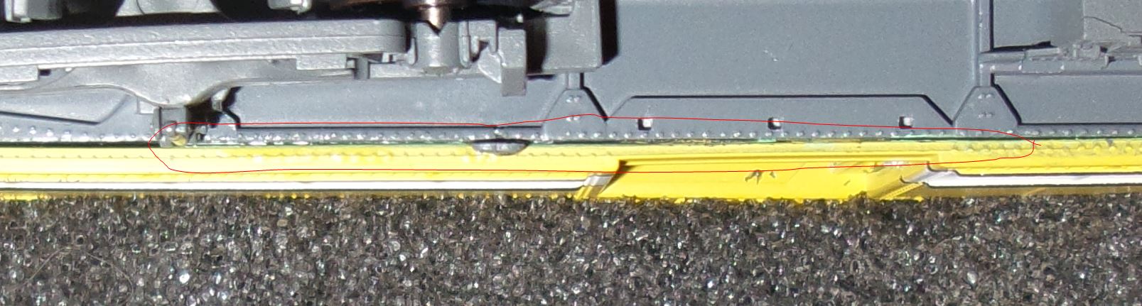

Rodolphe a écrit:... Parfois elle a aussi été collée pour tenter de corriger le problème et en plus il y a donc des traces de colle...
C'est le cas sur ma VB-036 :(

Pas la peine, la colle est sous le châssis et on voit un peu la trace sur 6-7 centimètres sur la jointure caisse-châssis. Si tu n'en avais pas parlé, je ne l'aurais probablement pas remarqué. Et comme je n'envisage pas d'ouvrir la voiture, je vais vivre avec ;)

Il faut dire que ce châssis en métal est encore une fausse bonne idée... Rendu clinquant, risque de déformation en se dilatant, matériau qui risque de se déformer au démontage...

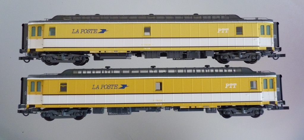

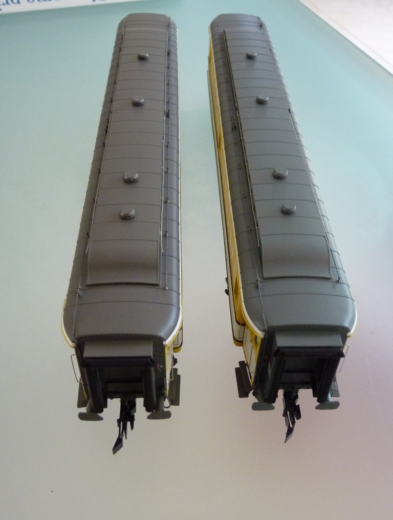

Je reviens sur les teintes des allèges jaunes REE. J'ai une propre et une délavée:
La propre montre un gris orage très clair, et un jaune très orange, passons. La délavée a son gris orage qui vire au gris jaunâtre/ocre (excès de base matante comme disait Christophe?). Aucune photo ne montre cette couleur étrange. Une allège qui se patine voit son vernis sur les faces latérales se matifier, s'éclaircir. Mais sont toit devrait accumuler de la crasse, et se tâcher, s'assombrir (on le voit sur les photos). Cette livrée est archi fantaisiste, une patine pour blanchir une caisse consiste à appliquer des voiles de blanc dilué sur les zones exposées, pas uniformément sur tout le modèle.

Le rendu de la peinture dépend de la surface. Pour preuve les plastiques légèrement granuleux en surface qui donnent un aspect mat, et les modèles tout métal aux surfaces lisses, jouant avec les reflets de lumière. Ici il aurait fallu plus de peinture mate, car le châssis de ces voitures brille alors que les autres éléments du châssis sont mats. On dirait un châssis en métal embouti façon JEP.
Par déformation, j'entends qu' en cas de traction sur la pièce pendant le démontage, on peut la tordre. Du métal tordu, c'est foutu, contrairement au plastique qui montre de la souplesse. Mais si ce n'est pas démontable, c'est encore pire que je croyais. Pour patiner, cela va être gênant.
Les défauts d'assemblage des caisses au châssis ( qui ont entraîné ces collages disgracieux)n'auraient sans doute pas existé avec un classique châssis plastique possédant des ergots. C'est d'ailleurs ce que toutes les marques font.
Les wagons au châssis métal que tu cites, sont des wagons avec un châssis très ajourés, qui nécessitent cette conception pour avoir une masse suffisante. Ce n'est pas le cas de ces postales.
Mais c'est surtout que ce châssis métal n'apporte rien de plus. Les lests classiques suffisent largement. Je trouve que c'est encore de la megalo... Le résultat: de la colle sur le bas de caisse du modèle.

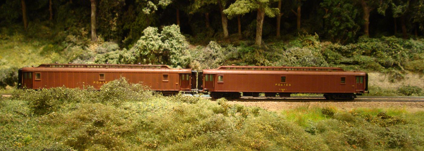

Nouvel essai de cohabitation entre les soeur ennemis. Cette fois j'ai fortement patiné la LSM, de manière a priori réversible (on n'est jamais trop prudent) puisque ça part même en posant des doigts moite dessus. J'ai simplement apposé des pigments avec un pinceau sec. Sur la REE j'ai mis du pigment Brun van Dyck et sur la LSM le même plus du Rose de Venise
Résultat
